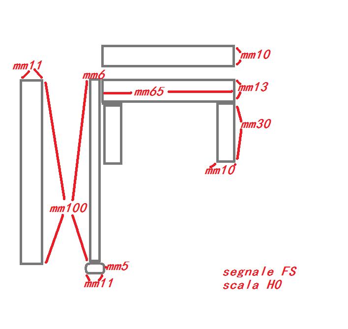

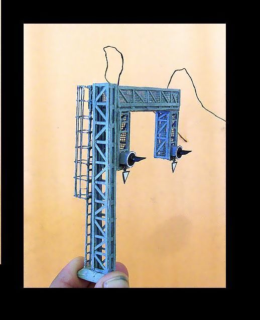

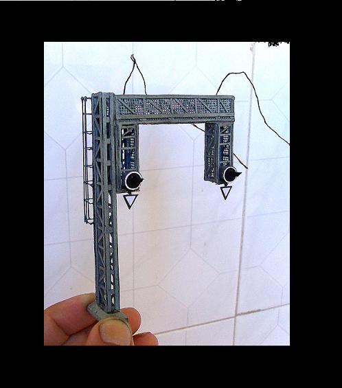

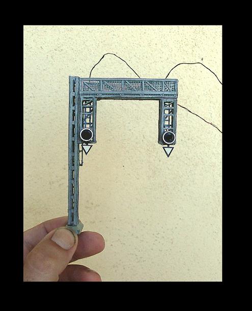

Mi sto cimentando nella costruzione di questo segnale Fs da inserire in un diorama :)
I materiali utilizzati sono i soliti..metallo,plastica.... ecc.
Per chi vuole provare ad autocostruirlo posso postare i disegni quotati.
Cordiali saluti

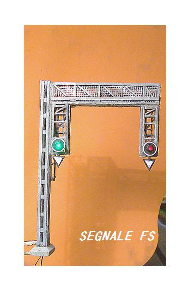

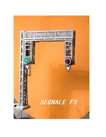

Finito.Che vi sembra?In serata se riesco posto i disegni :wink:
PS:Da notare l'effetto verniciatura tipico di questi segnali realizzati con metallo zincato :wink:
i1jwao.jpg [ 43.44 KiB | Osservato 3755 volte ]
2ns01me.jpg [ 35.58 KiB | Osservato 3755 volte ]
HPIM0288.JPG [ 45.79 KiB | Osservato 3755 volte ]
 Oggetto del messaggio: Re: SEGNALE A PORTALE FS A 2 e 3 VELE illuminate
MessaggioInviato: martedì 9 agosto 2011, 13:18
Ecco il segnale illuminato con la giusta tonalità del verde FS affiancato da altri segnali a stante :D
