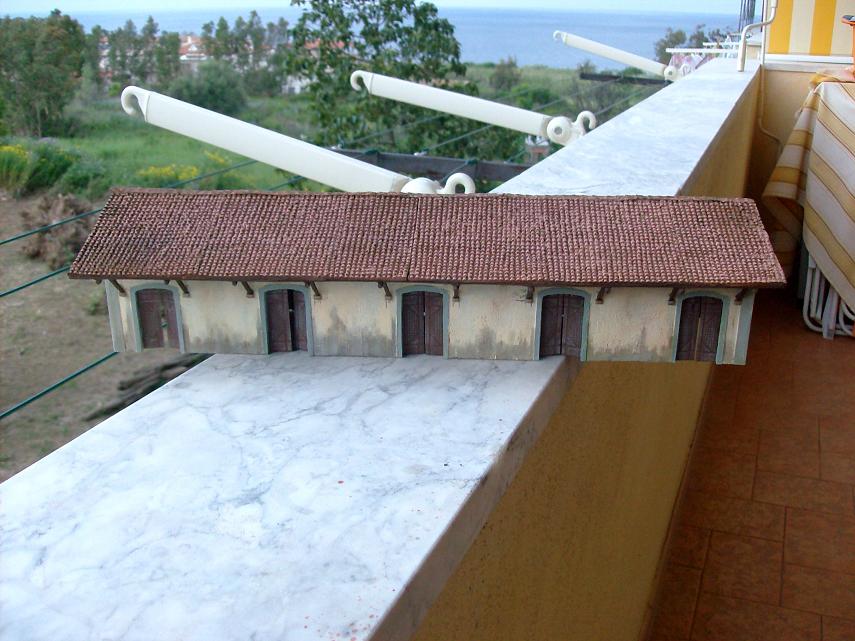

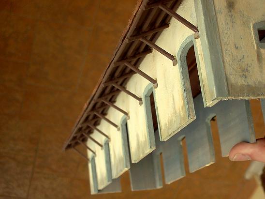

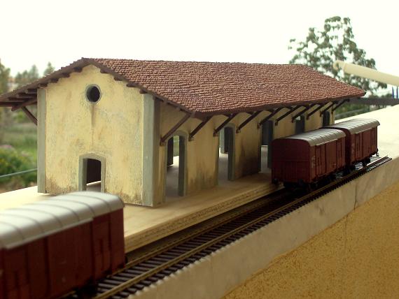

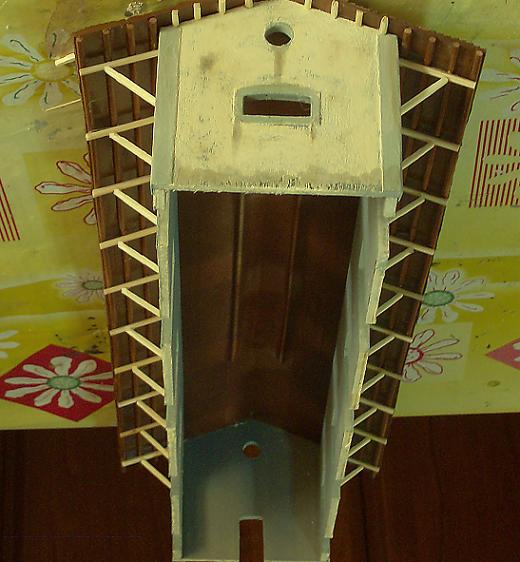

Intanto ho realizzato tutte le travi sotto al tetto in vero legno.Ora aspetto che si asciughi la colla e dopo effettuerò qualche ritocco con stucco e lima :wink: .

Eccezziunale veramente :shock:
Lo sai dove ho visto un magazzino così grande? Almeno mi pare di ricordare che è grande così, mi ricorda quello della stazione di Sarzana in provincia di Spezia.
Avrò delle foto da qualche parte, ma valle a trovare....
Ci provo a cercarle e se vuoi le posto qui.
Carissimi auguri di Buona Pasqua e rimango sempre molto invidioso... :mrgreen:

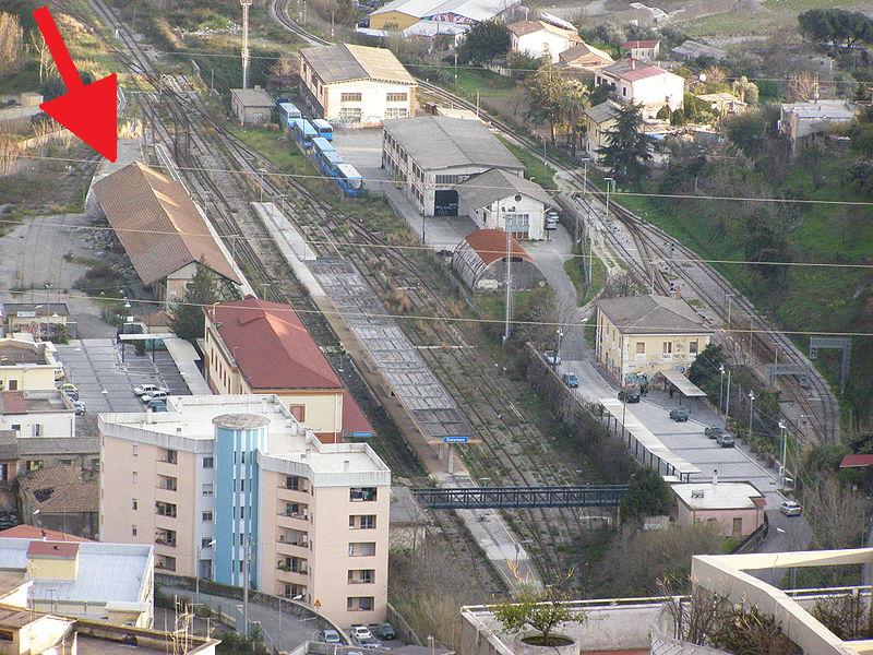

Anche a Catanzaro Sala c'è un MM abbastanza grosso :wink:

Vedere quella stazione con quel binario/i dismessi mi viene da piangere. Bravo Alessandro come sempre, da 10 e lode

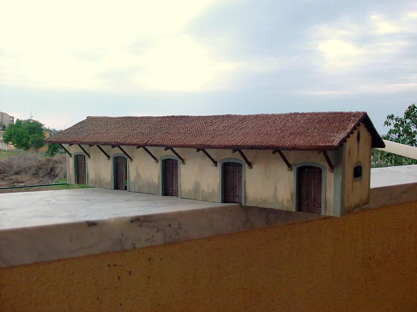

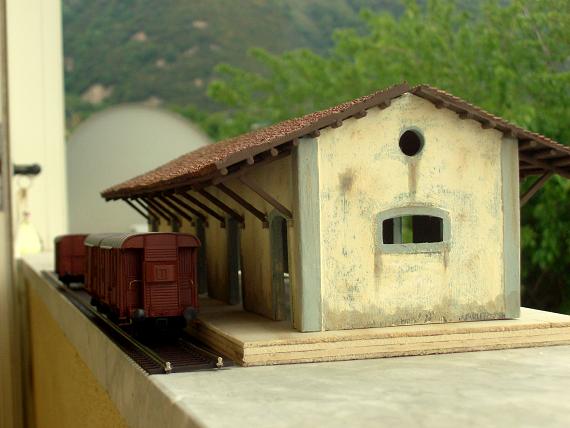

I lavori vanno avanti...

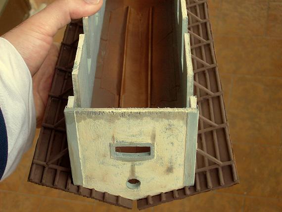

Le estremità delle travi,ho preferito non sagomarle,perchè saranno interamente mascherate dalle mantovane.L'interno del tetto è primo di travi,semplicemente perchè sarà nascosto alla vista,quindi è totalmente superfluo ed inutile perdere tempo con particolari che saranno successivamente nascosti.

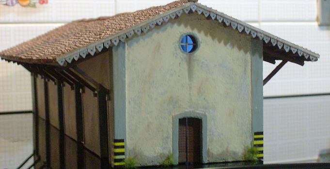

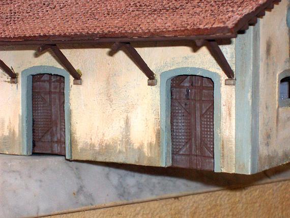

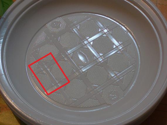

Con un semplice espediente ho realizzato senza alcuna fatica questi simpatici portoni per il magazzino :wink:
E ci vuoi tenere a secco sul "semplice espediente"?
Non è da te Alex !!.
Complimenti !!
 Oggetto del messaggio: Re: UN NUOVO DIORAMA FS + come ricavare misure MM
MessaggioInviato: lunedì 25 aprile 2011, 20:14
celtide ha scritto:
Complimenti !!
Ma è semplicissimo.Se te lo dio ti metti a ridere tanto che è banale :lol: .Ti lascio un pò di suspance.Vediamo chi indovina :wink:

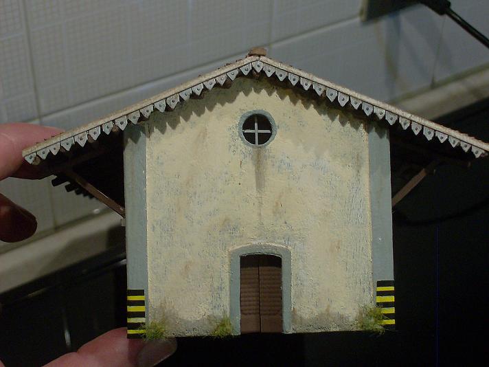

Intanto ho realizzato la prima parte di mantovana e con le decals casalinghe(vi ricordate la mia invenzione della carta sfibrata?) ho applicato le bande antinfortunistiche ai lati del MM.

Secondo me le porte derivano dal fondo dei piatti di plastica....
Anche se non scrivo spesso, ti faccio comunque i miei complimenti per la genialità e l'inventiva!
MessaggioInviato: lunedì 25 aprile 2011, 21:48
Bingo!!!Bravissimo hai indovinato
