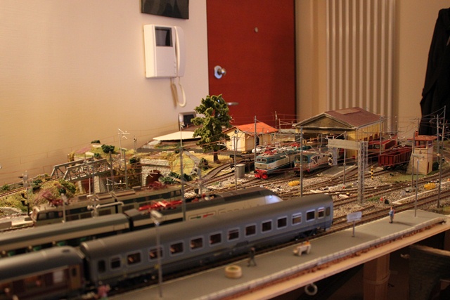

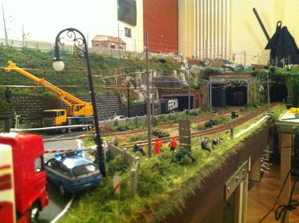

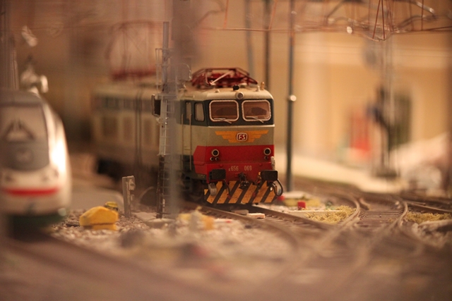

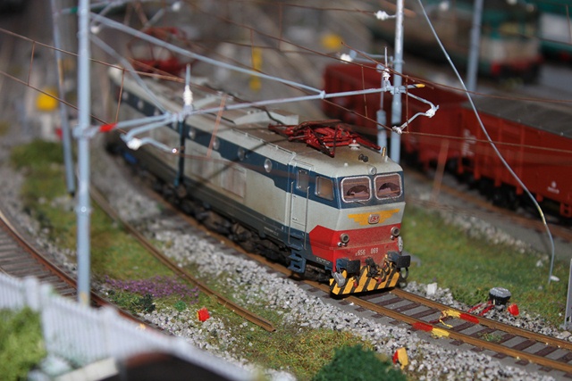

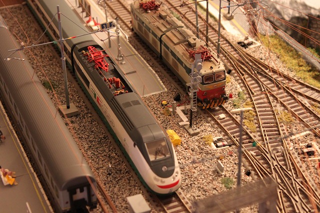

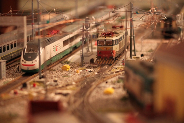

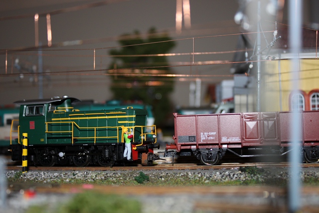

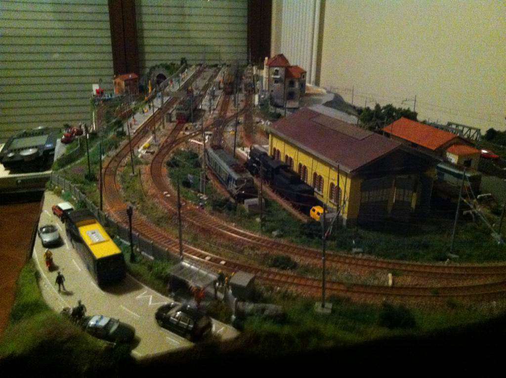

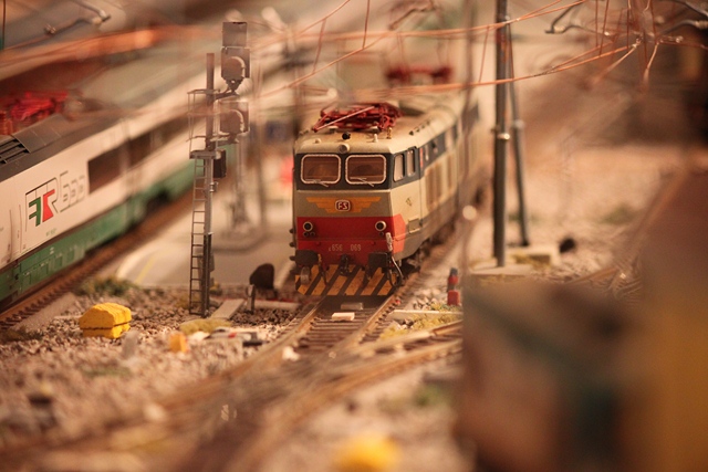

Finalmente, dopo qualche anno di lavoro, ho potuto inaugurare la stazione di Borgo Antico.
Qualche scatto del piazzale con le loco presenti all'inaugurazione.

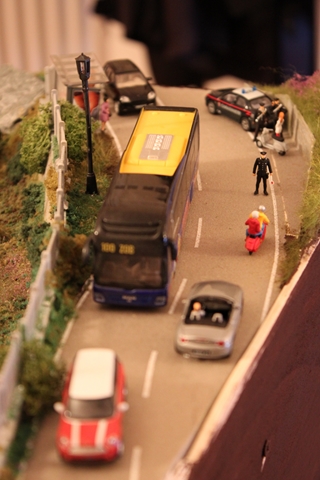

Nelle vicinanze un posto di blocco dei carabinieri ....., dicono che siano alla ricerca di un latitante introvabile :lol: :lol: :lol: :lol: :lol: .
Giuseppe

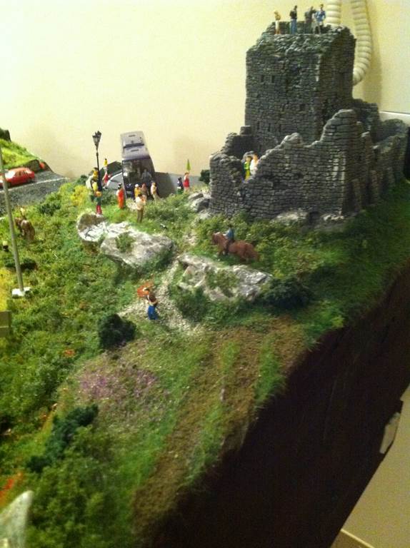

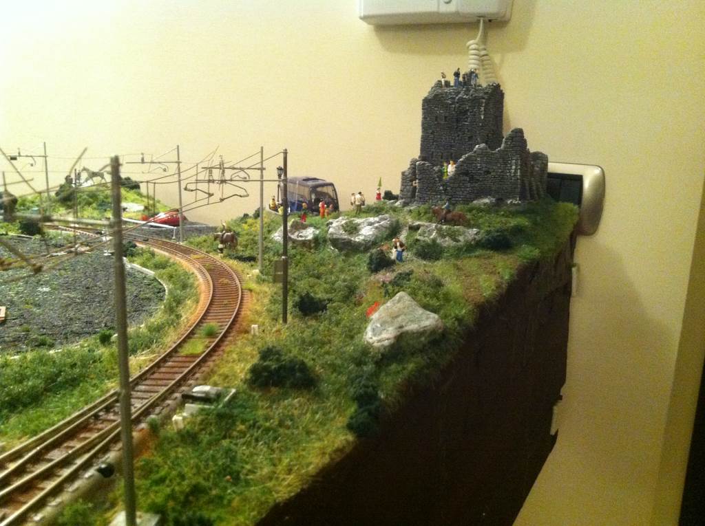

Qualche aggiornamento da Borgo Antico:
Lato Castello:
castello.JPG [ 106.96 KiB | Osservato 9633 volte ]
castello3.JPG [ 80.09 KiB | Osservato 9633 volte ]
Durante la stagione estiva il borgo è animato da figuranti in costume; quest'anno abbiamo avuto anche il piacere di ospitare la troupe televisiva della trasmissione Linea Verde :P

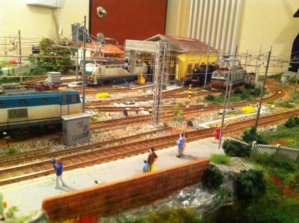

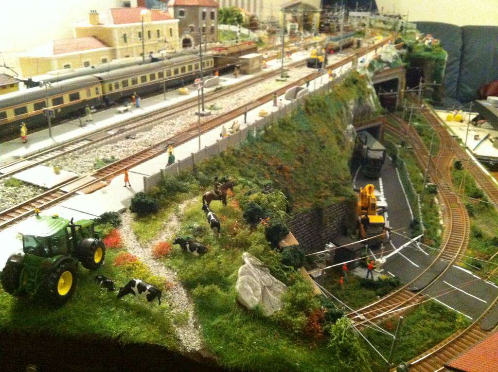

Migliorata la massicciata dei roco geo-line con delle terre; la differenza è notevole:
raccolta iphone dicembre 2013 354.JPG [ 142.02 KiB | Osservato 9633 volte ]
raccolta iphone dicembre 2013 341.JPG [ 157.96 KiB | Osservato 9633 volte ]
raccolta iphone dicembre 2013 342.JPG [ 138.03 KiB | Osservato 9633 volte ]

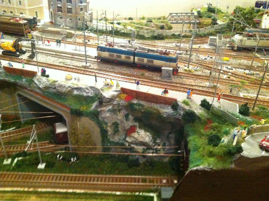

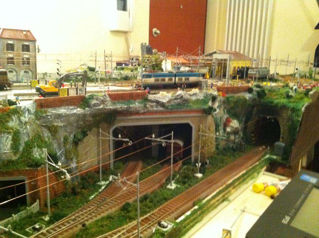

Terminata anche la parete che affaccia direttamente sul banco comandi:
raccolta iphone dicembre 2013 344.JPG [ 137.36 KiB | Osservato 9633 volte ]
raccolta iphone dicembre 2013 346.JPG [ 125.1 KiB | Osservato 9633 volte ]
raccolta iphone dicembre 2013 348.JPG [ 135.4 KiB | Osservato 9633 volte ]

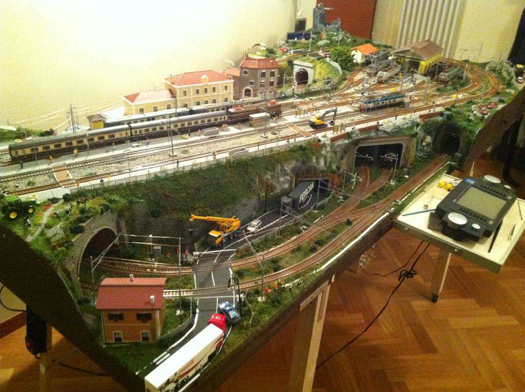

Naturalmente il prossimo passo sarà quello di animare la scena ancora troppo spoglia:
raccolta iphone dicembre 2013 350.JPG [ 119.2 KiB | Osservato 9633 volte ]
Tutto sommato sono soddisfatto dello stato dei lavori, ora è possibile avere una visione d'insieme del plastico:

Occhio alla poligonazione della linea aerea, quella che si vede nella foto 6 è completamente sbagliata!
In curva non bisogna alternare il verso delle zampe di ragno, nel tuo caso devono avere il verso opposto: tirano il filo verso l'interno della curva, mentre dovrebbero tirarlo all'esterno (al vero, realizzando così la linea aerea, il primo pantografo che passa fuoriuscirebbe e strapperebbe inesorabilmente il filo in un esplodere di scintille (lampi, tuoni, fulmini e saette!)... La cosa è comunque risolvibile (al limite con un po' di tribolazione).
Per il resto, l'unico problema (se non sbaglio, lo riconosci anche tu) è l'aver utilizzato il geoline: peccato, per il resto la realizzazione mi piace

Proprio questi sono gli errori a cui facevo riferimento; per ora procedo, poi a plastico ultimato mi dedicherò alla correzione.

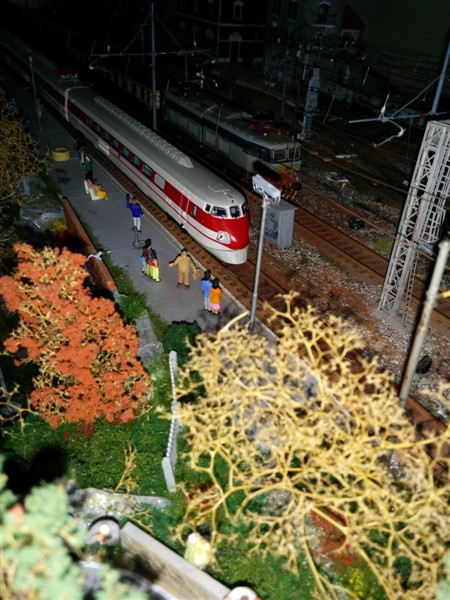

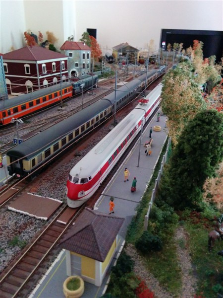

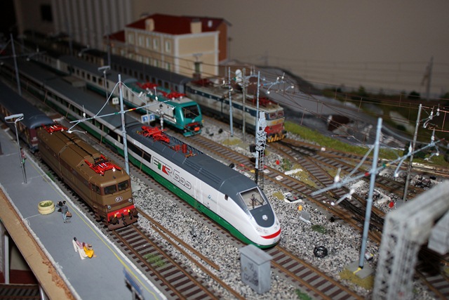

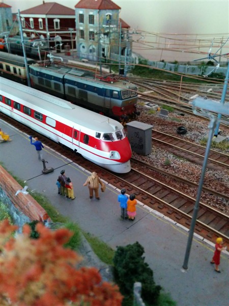

Pendolino etr450 in stazione a Borgo Antico.
Avevo letto di difetti e critiche al modello tali da scoraggiare chiunque, ho acquistato il modello usato ad un ottimo prezzo e devo ammettere che sul plastico il modello è davvero bello e non ha mostrato alcun problema sul mio tracciato, a differenza di tanti altri prodotti che ogni tanto mi fanno innervosire.

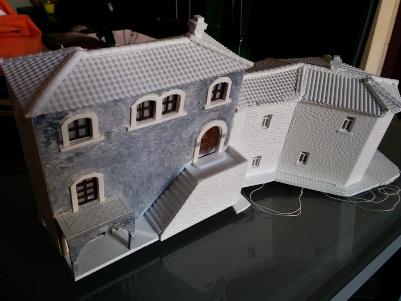

I lavori relativi alla piazza del borgo continuano, posto alcune foto di case costruite in plasticard.
Alcuni particolari devono essere sistemati prima della posa defintiva.

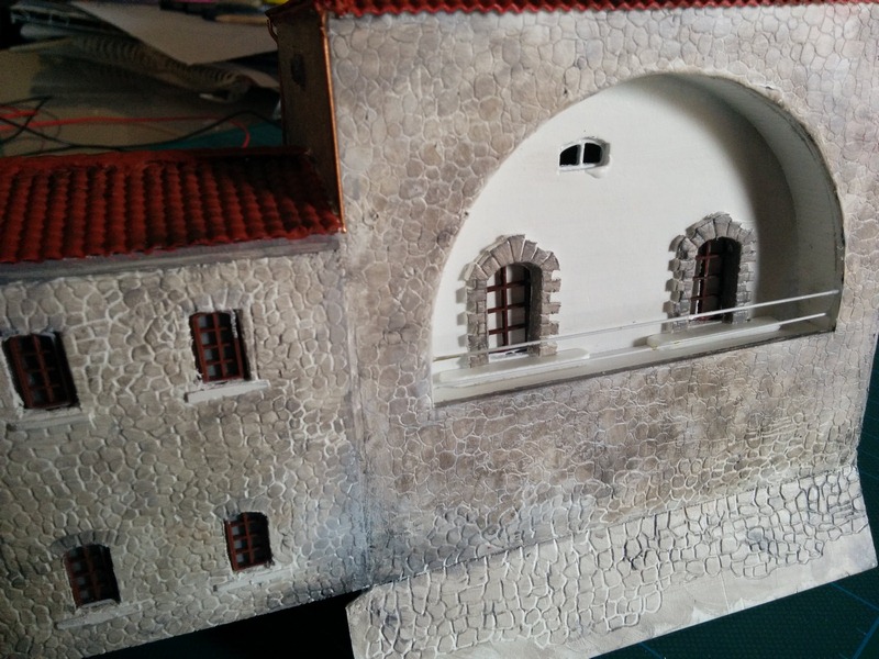

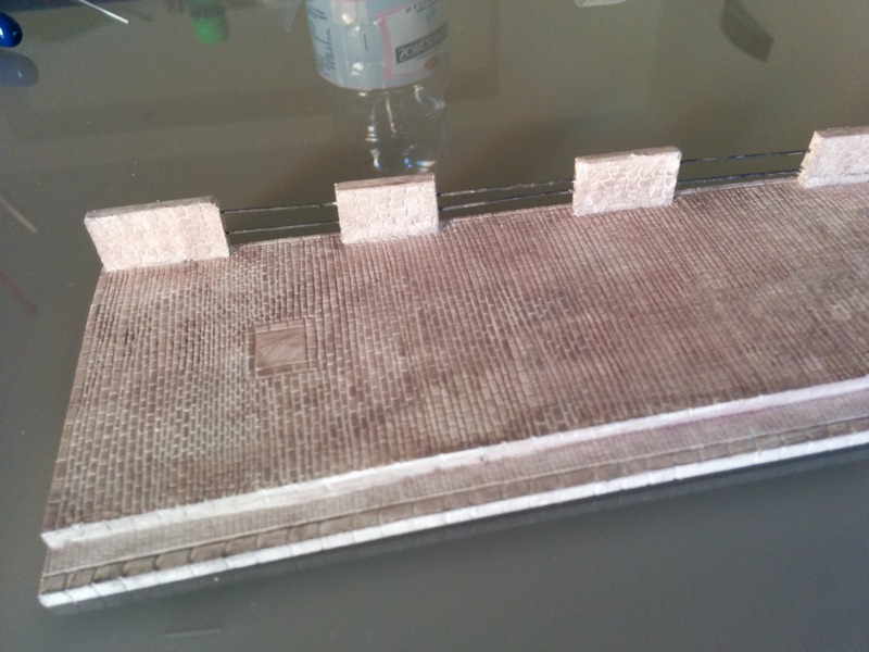

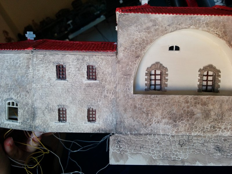

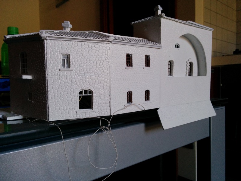

Continuano i lavori sulle strutture della piazza.
Ho creato il belvedere da utilizzare sulla piazza con affaccio sulla valle.
belvedere.jpg [ 128.4 KiB | Osservato 7700 volte ]
IMG_20151004_170848.jpg [ 108.82 KiB | Osservato 7601 volte ]
Questo è il terzo palazzo presente sulla piazza.
Costruzione in forex con illuminazioni interne.
lato piazza.jpg [ 126.19 KiB | Osservato 7700 volte ]
lato ferrovia.jpg [ 108.53 KiB | Osservato 7700 volte ]

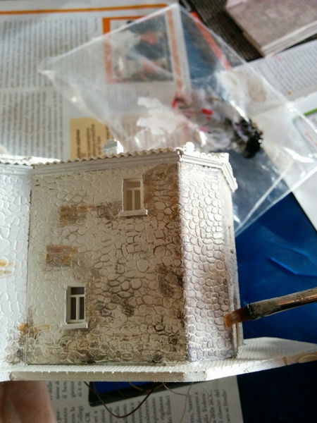

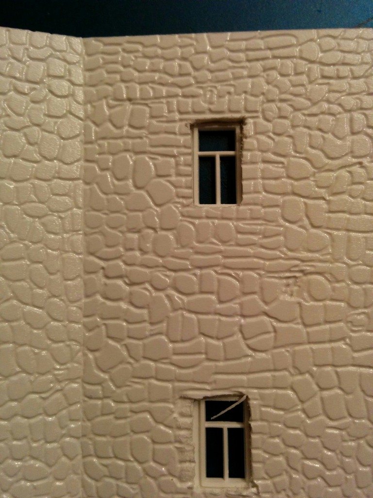

In fase di pitturazione:
fase1.jpg [ 106.53 KiB | Osservato 7700 volte ]
fase 2.jpg [ 135.75 KiB | Osservato 7700 volte ]
fase 3.jpg [ 124.87 KiB | Osservato 7700 volte ]
IMG_20151004_171922.jpg [ 117.45 KiB | Osservato 7601 volte ]

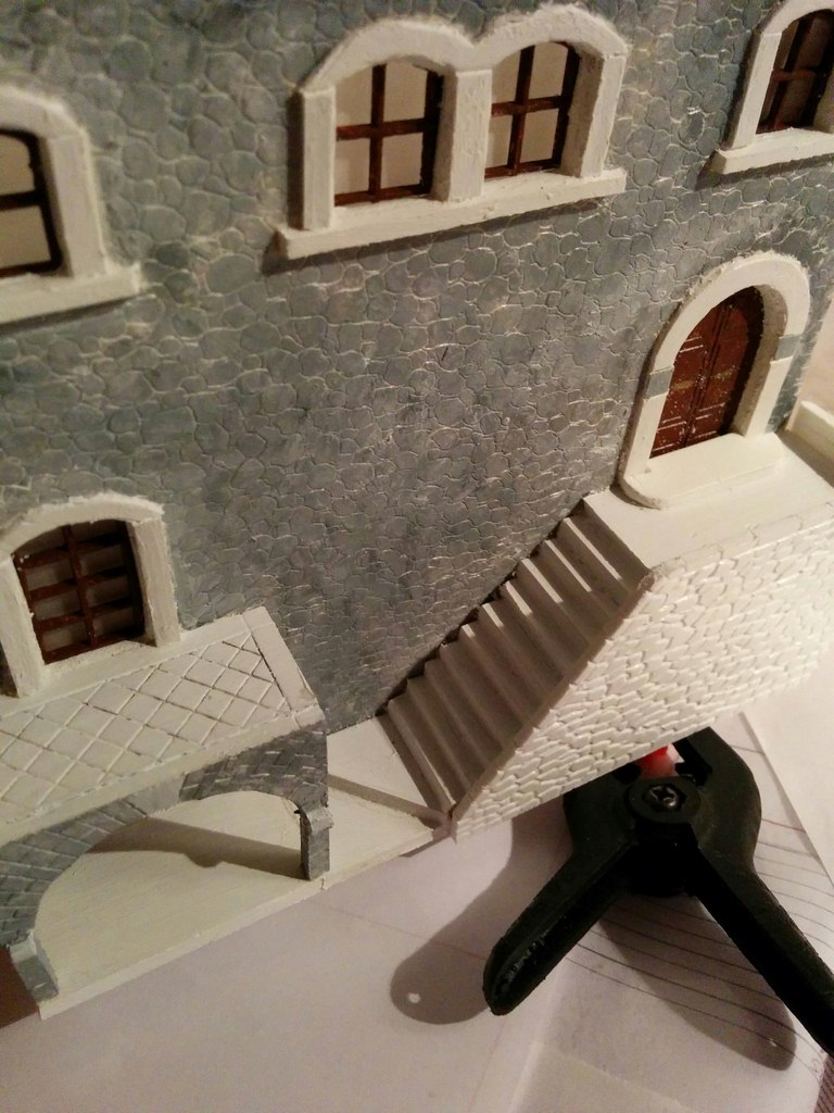

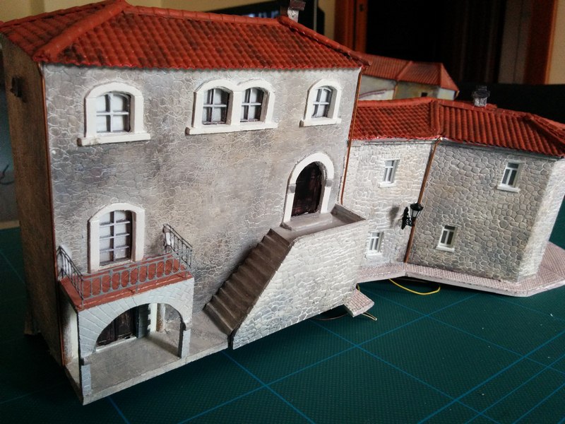

Lavoro completato.
Cosa ne dite?

ottimo. bellissimo lavoro. posso chiedere che tipo di bulino usi e dove l' hai acquistato?
