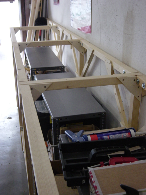

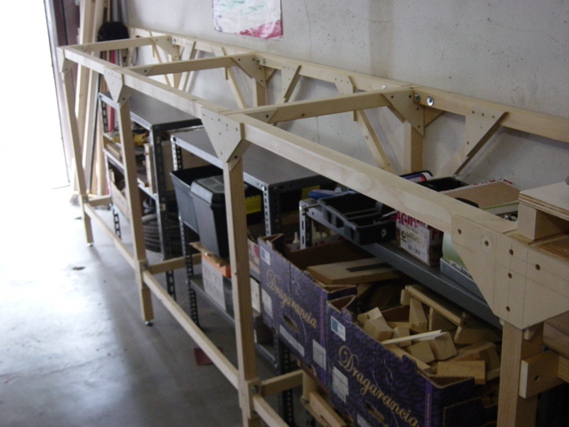

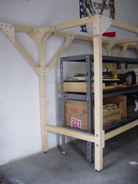

Come avevo scritto ieri, inserisco delle immagini della struttura del plastico così come è ad oggi, in attesa di posare il piano dei binari, stazione, paesaggio, etc. Tutta la struttura è realizzata con travetti di abete piallato 40 x 40 mm, le gambe poggiano su piedini regolabili in altezza per un corretto livellamento. Le altre dimensioni le ho già menzionate precedentemente, Spero con questo di aver dissipato dubbi su cosa avevo fatto fino ad oggi. Come sempre, ogni suggerimento è benvenuto. Comunque, l'idea di metterci anche l'impianto stereo per attutire il rumore dei treni non è malvagia, farò un sondaggio con i miei vicini, che non volevo disturbare nelle ore notturne :wink:
Foto1505.JPG [ 146.36 KiB | Osservato 3641 volte ]
Foto1504 - Copia.JPG [ 151.45 KiB | Osservato 3641 volte ]
Foto1501 - Copia.JPG [ 136.01 KiB | Osservato 3641 volte ]

Complimenti per il telaio che hai realizzato.......che definirei ........antisismico!!!
Veramente ben fatto!!

Grazie, ma più che antisismico direi a prova di .... "nipotini", forse anche più pericolosi in certe circostanze del terremoto! :lol:
Avevo già provato con un materiale simile a quello da te suggerito, ma con scarsi risultati. Per ora vorrei concentrarmi sui suggerimenti che aveva dato Alessandro FAV e varie repliche, in attesa di trovare i giusti materiali da assemblare.
