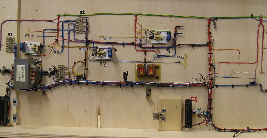

Questo potrebbe essere un modo per fare a meno della canaletta.
2011-11-05 18-20-30.jpg [ 148.37 KiB | Osservato 9243 volte ]

Bel lavoro Marcello!
Molto pulito e razionale.
Le spine nere multipolari che si vedono in basso nella foto dove le hai trovate?
Grazie per la risposta.

Sono pezzi tolti alle vecchie centrali telefoniche analogiche, nel momento della rottamazione; vi si trovavano oggetti molto validi, ora, è un bel po' che non ne esistono più.

Peccato! Effettivamente sembrano molto robuste.
