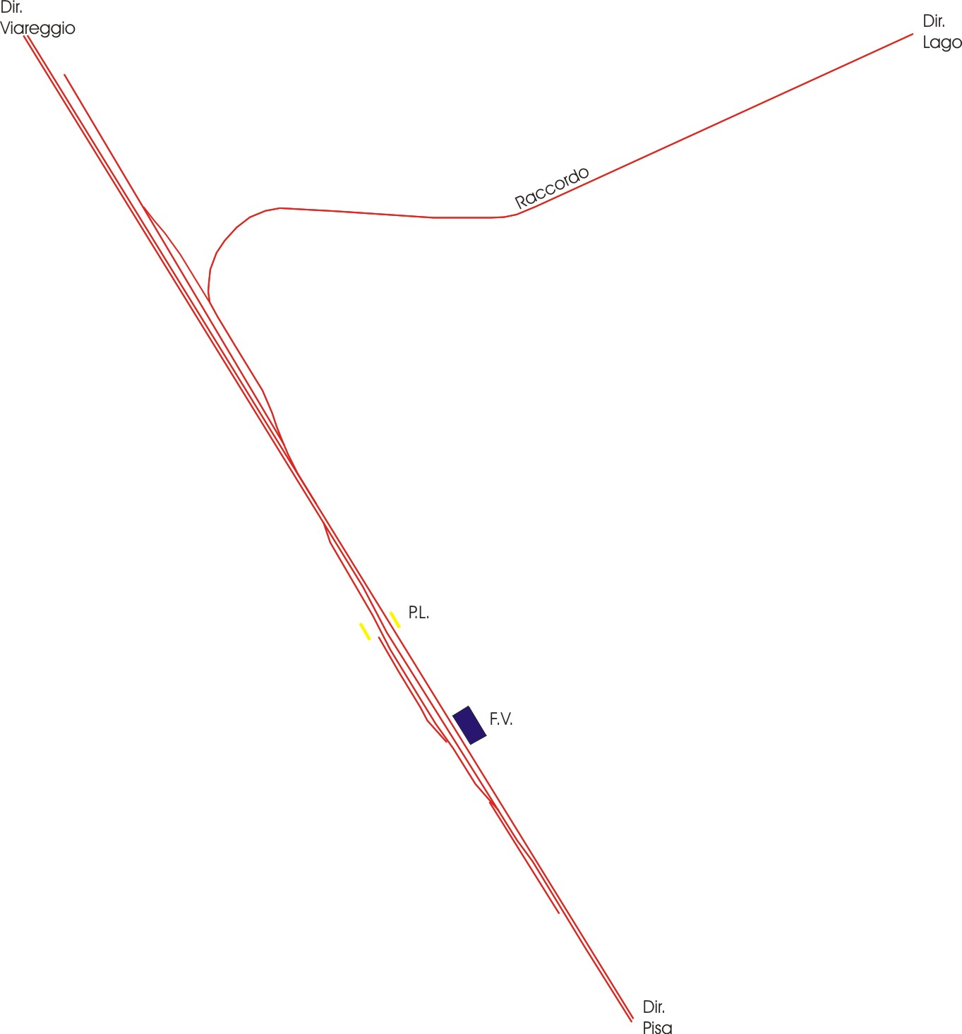

Per Ivan:
ho eseguito uno schizzo estemporaneo sulla scorta del rilievo aereo del 1955 che rappresento nell'immagine allegata.
Torre del Lago 1955.jpg [ 82.99 KiB | Osservato 3448 volte ]

Guardando il piano binari mi sorge una domanda: come facevano a utilizzare quel raccordo senza una coppia di scambi che mettesse in comunicazione i due binari di corsa?
Nello schema di Ivan ci sono.

Grazie FC per la piantina! :D Adesso pensero quale "epoca" usare per il mio diorama....
Per tipomilano:
Ovviamente ci sono i due interscambi come ho fatto vedere nel primo disegno. :wink:

Per Ivan: ok il tuo schizzo. Ma il collegamento tra i due binari si corsa che proponi fu messo in opera più tardi. Almeno fino agli anni Sessanta, ne esisteva uno solo in posizione tale da non poter servire direttamente il raccordo, ma solo lunghe e complicate manovre d'ingresso e regresso sul primo binario di corsa (lato monte), modellisticamente assai interessanti. Salvo pochi carri raccolti da treni merci raccoglitori, più propriamente sul binario dispari si svolgevano brevi tradotte fino a Viareggio dove si aveva modo di comporre treni completi, di carri omogenei o meno. I binari di raccordo e le aste di manovra nella stazione di Torre del Lago erano armati con rotaie da 36 kg/m. Comunque tieni presente che la planimetria dei bianari delle stazioni subisce variazioni anche notevoli nel corso degli anni e anche la posizione delle traversate viene spostata in virtù dell'aumento del modulo dei marciapiedi così come quello della lungezza dei convogli circolanti.

Potrei sapere dove si trovava quel unico interbinario usato nel 1960?
