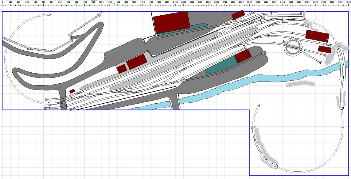

Per ora mi sono rifatto a quanto già proposto. E' solo un'idea, ancora tanto si può modificare. Per la parte destra c'è poco da fare. O così o niente. Se ci fossero 50 cm in più si potrebbe fare una curva più ampia (135°) all'uscita d stazione ed inserire in diagonale un tratto di piena linea. L'ambientazione qui sì ce potrebbe essere varia...
Per ora rimaniamo con le misure concesseci (<= nuovo lemma?). Ho rifatto il piano di stazione, l'armamento è Peco e Tillig variamente miscelato. Gli scambi curvi si dividono tra Peco (più ampi) e Tillig (più stretti, ma non anoressici), c'è un po' di mistura anche con gli scambi ad Y. La zona della rimessa l'ho dovuta ridurre, ma ho mantenuto 1 binario per la RL, un binario esterno, più la piattaforma girevole (Fleishmann) piccola, che dà accesso a 2 corti tronchini. Ho allargato di poco il raccordo industriale che si stacca dal 1° binario ed ho riorganizzato i tronchini di sicurezza e le aste di manovra, cercando per quanto possibile di alleggerire il tutto.
Veniamo al paesaggio (che è uno spunto): sul colle in alto a sinistra, ci sta un bel borgo medioevale circondato da mura e pullulato di turisti. Lungo la strada con i tornanti che porta alla stazione, ci metterei le abitazioni degli autoctoni (villini anni '60 e '70, in prevalenza). Il plastico è tagliato in basso da un fiumiciattolo: nella parte bassa realizzerei svariate opere di contenimento e regimentazione delle acque (cascatelle, argini, ecc). Nella parte più alta viene attraversato con un ponte dalla ferrovia (che scavalca anche la valle che lo stesso torrente ha creato. Il ponte -per coerenza coi dislivelli- non ce lo vedo troppo alto, anzi). Qui il torrente lo lascerei più libero. Le montagne che delimitano la valle le farei selvagge, coperte di boschi. Il secondo tratto in piena vista lo realizzerei scavato nella viva roccia a mezza costa, rasente ad un'alta parete a strapiombo (sia verso l'alto che verso il basso, una specie di pinnacolo). In cima alla montagna, ci sta bene una qualche costruzione umana (un monastero/eremo, un ristorantino alla moda magari progettato da un qualche archistar, ripetitori radio-tv, oppure un ex base radio militare (al vero sulla vetta del Monte Cimone a Modena ce n'era una, che ascoltava le comunicazioni radio dai Balcani... La zona era interdetta...). Oppure si potrebbe fare un ex convento, convertito in base militare che, cessata la Guerra Fredda è stata riconvertita in ristorantino alla moda... :mrgreen: ) In ogni caso, una piccola e ripida stradina (meta di cicloturisti) si arrampicherebbe fin su...
Ecco le mie elucubrazioni:

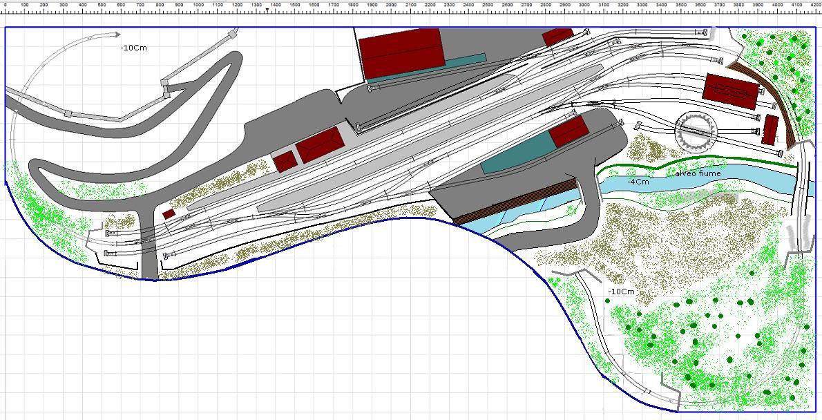

mi sono divertito a modificare un poco il progetto di bomby per renderlo più accattivante visto che la mia precedente idea era piaciuta all'interessato. ho inserito un inglese nel raccordo per creare una seconda asta a raso e ho rivisto il deposito, da realizzare con il binario flessibile per avere liberta di angolo. per la antiestetica curva dietro il deposito ho pensato di nasconderla dietro un muro di controripa che sostiene la collinetta (da fare rimovibile per recupero rotabili) chiso tra due portali muniti di ali laterali di contenimento

e fattibile in questo modo bomby? oppure sarebbe meglio magari mimetizzarla dietro un filare di alberi?

Approvo la modifica del raccordo, casso quella del deposito: a mio parere un binario scoperto è necessario, e la zona della rotonda preferisco come l'ho progettata io... Certo, non è perfetta!
Per le gallerie, se noti, ci sono già; i tratti grigi dovrebbero essere pareti di roccia. Il bordo stondato è una modifica che non ho fatto in tempo ad apporre...

forse per il deposito si potrebbe mettere un destro in curva all'inizio del tratto che porta alla piattaforma, spostare più verso lo scalo la piattaforma stessa e spostare il piccolo edificio addossato alla rimessa dall'altra parte. a quel punto tra rimessa e piattaforma ci dovrebbe entrare un altro binario. proviamo!

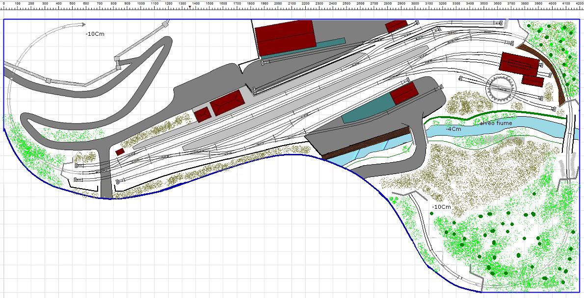

ho applicato un destro semplice e ho specchiato la tua rotonda. questo è il risultato
ti aggrada? :D

questo e lo stato attuale del progetto. ho aggiunto un casello in primo piano (idea rubata al plastico del DLF di prato) munito di orticello, ho messo dei muri di controripa per sostenere il dislivello della strada e modificato il recinto del raccordo. eliminato il tronchino sul primo binario lato destro, che risultava troppo strozzato e interferirebbe coi rotabili sul raccordo (se deve essere mozzato tanto vale levarlo). aggiunto la torre dell'acqua allineata ai fabbricati di stazione (il deposito e un pò troppo carico per contenere anche quella) e ho allungato il secondo tronchino a sinistra per farci stare meglio dentro i carri dello scalo merci.
direi che a questo punto rimane poco da aggiungere, l'unica cosa sarebbe definire meglio le angolazioni dei binari che portano alla piattaforma (io ho semplicemente specchiato la disposizione originale fatta da bomby per farli stare più comodi)
consigli e critiche?

Sposterei il magazzino dalla parte sinistra della stazione, anziché a dx; la stazione andrebbe al posto del magazzino.
Rimodulando un poco il percorso della strada in ascesa, e comprimendo un poco verso lo sfondo il muro della rocca il paesaggio non ne dovrebbe soffrire troppo, mentre i benefici per l'esercizio sarebbero concreti, compreso l'allungamento della parte utile del primo binario.
