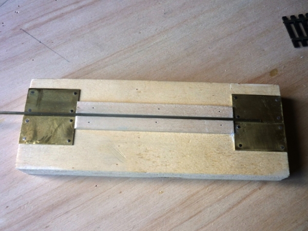

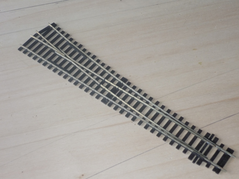

Dopo un periodo di stanca ho ripreso i lavori! :D
Ho intanto modificato per prova uno scambio lungo Peco (regalatomi usato da un amico.. .) che adesso ha gli aghi flessibili... Il buon esito della modifica mi ha permesso di "decretare" quanto segue:
- Binari di piena linea e corsa e scambio in curva su 1° binario: Tillig Elite (lo scambio flex sarà montato con r. 2.700 e sarà oggetto di modifica agli aghi, quelli originari all'altezza del tirante sono piegati in modo poco realistico..) atti a simulare con buona approssimazione gli UNI 60 al vero;
- Scambi da 1° a 2° binario stazione principale e secondaria: autocostruiti con profilato Tillig cod 83 su dime scambio da 329 mm Weller (raggio di curvatura 1928 e oltre);
- Binari secondari: con traversine più spaziate e scambi lunghi modificati con aghi flessibili, anche per piazzale ovest, Peco 75, atti a simulare con discreta approssimazione gli UNI 46 al vero;
- Binari e scambi M.M. e D.L. autocostruiti con profilati Peco cod 60 (scambio triplo e lungo su dime Peco) atti a simulare con buona approssimazione gli UNI 36 al vero.
Intanto qualche foto dello scambio modificato, per prima la dima utilizzata per la rastrematura degli aghi (naturalmente profilato Peco cod 75 proveniente da un pezzo di flessibile), che ve ne sembra? :wink:
Mario

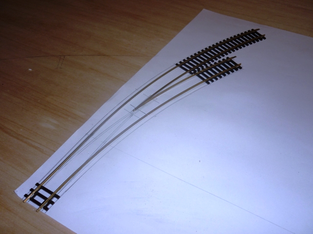

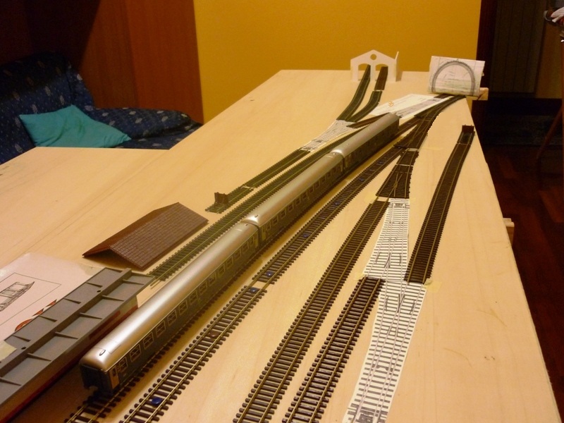

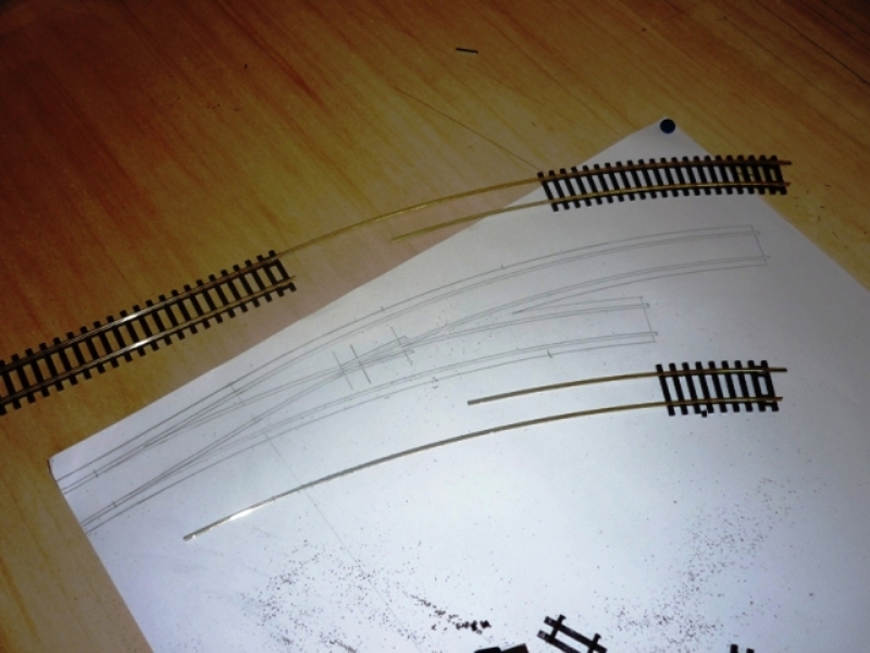

Oltre alla modifica ai Peco, ho anche autocostruito uno scambio DX in curva di 2° tipo, r. 604, utuilizzando due sezioni curve da 30° di Roco R6 e uno spezzone di dritto (si vede la scarpetta di collegamento saldata sul binario esterno di sx).
Il disegno l'ho fatto da me, con un CAD alquanto primitivo costituito da un listello di legno lungo 61 cm utilizzato come compasso, righello, matita e gomma... :lol: :lol:
Servirà per stabilire la connessione fra il 1° binario della radice ovest della stazione principale con il piazzale ovest (naturalmente in galleria); ho dovuto autocostruirlo in quanto non ho intenzione di utilizzare raggi (non in vista) inferiori all'R6 Roco e il più ampio che quest'ultima ha in catalogo è un r. 542, corrispondente all'R5.
Schema elettrico corrispondente ad Electrofrog "senza cavallotti" quindi con cuore da alimentare separatamente (cfr. il mitico TTM n.1).
Traversine... coming soon! :wink:
Uno analogo SX dovrò autocostruirne con lo stesso sistema per interconnettere (sempre in galleria) il 1° binario della radice est alla zona M.M. e D.L.
Qualche foto.... :D
Mario

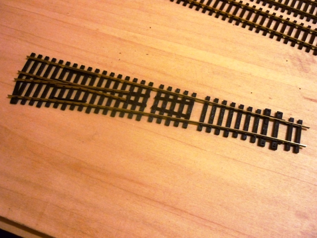

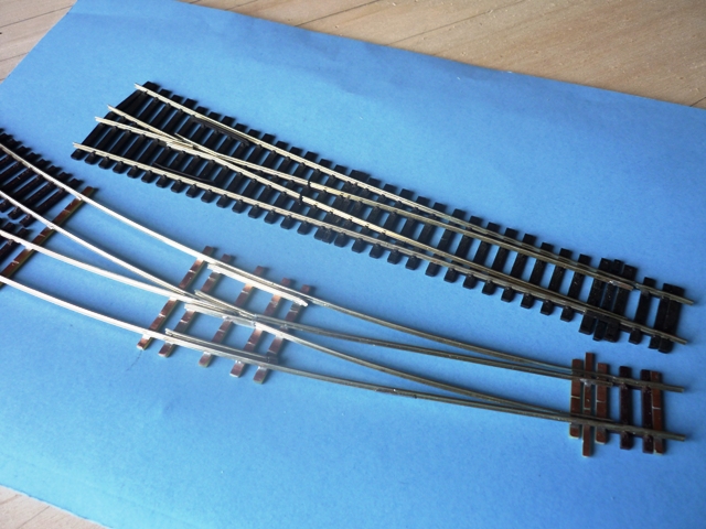

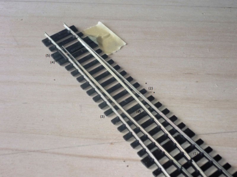

Ciao Despx,
per sfilare i vecchi aghi devi:
-togliere con un saldatore i ponticelli sotto il punto isolato (1), avendo cura di non lasciare tracce di stagno
-tagliare con un seghetto (io uso il Roco) la traversina dove sono alloggiate le cerniere degli aghi e relativi distanziatori fino alle traversine poste davanti e dietro; nella foto il tratto è indicato con i due asterischi e il n. (2): a questo punto è possibile sfilare i vecchi aghi e i binari in prosecuzione fino al tratto isolato prima della zampa di lepre (con molta attenzione, gli attacchi traversina/rotaia non devono essere danneggiati; a questo punto hai in mano lo scambio come da seconda foto
- eliminare quindi gli attacchi per il binario dalle due traversine prima e dopo il punto (6) spianando finchè le due piccole piastre siano piatte; questo serve per dare sufficiente flessibilità ai nuovi aghi, ma non è detto che sia indispensabile...
- predisposti i nuovi aghi con la dima che hai visto sopra, questi entreranno con facilità all'interno delle vecchie sedi e non c'è bisogno di fissarle con la colla, mentre la traversina (3) in vetronite ramata fisserà definitivamente la geometria (io ne ho messa un'altra in punta)
- la traversa mobile (4) anch'essa in vetronite ramata (un pò più stretta di una traversina normale) è stata dapprima saldata semplicemente agli aghi, poi col trapanino ho fatto due fori passanti da 0,5 fra le suole degli aghi (la metà interna che è rimasta dopo la fresatura dell'ago) e la traversina mobile, ho inserito nel foro una spina (tondino di ottone sempre da 0,5) e ho saldato ancora, pareggiando e levigando alla fine in modo che i bordini non tocchino
- ho quindi ricostruito la traversina dove prima c'era la molla che fermava lo scatto degli aghi, ho inserito una doppia traversina a metà dello scambio e ho dipinto con una miscela di nero e castano Puravest le traversine in vetronite.
Più semplice a farsi che a descriversi.... :D
Mario
modifiche.jpg [ 129.49 KiB | Osservato 7899 volte ]
P1030161.JPG [ 185.38 KiB | Osservato 7899 volte ]
Ultima modifica di Mario Li Vigni il martedì 15 gennaio 2013, 20:05, modificato 2 volte in totale.

Grazie Mario per la spiegazione, ti confesso che sono molto ingolosito dalla modifica....se deciderò di buttarmi nell'impresa credo che avrò ancora bisogno di te.... :wink:
