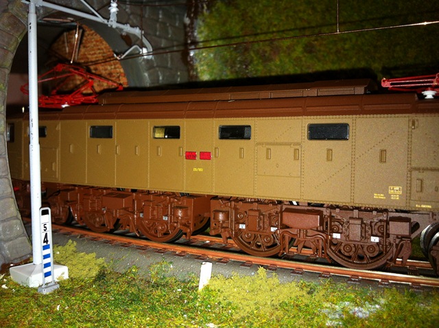

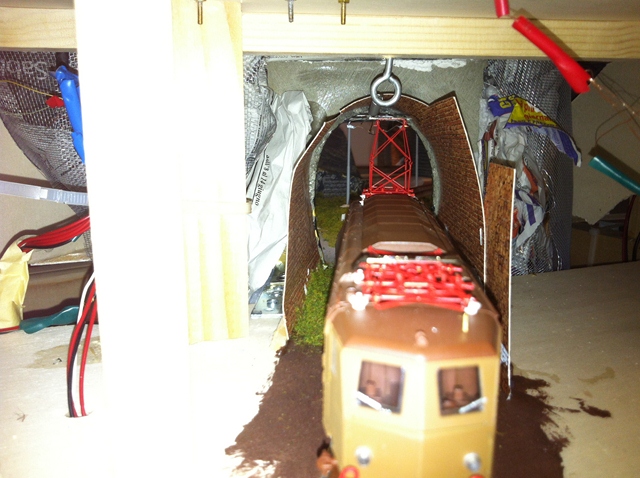

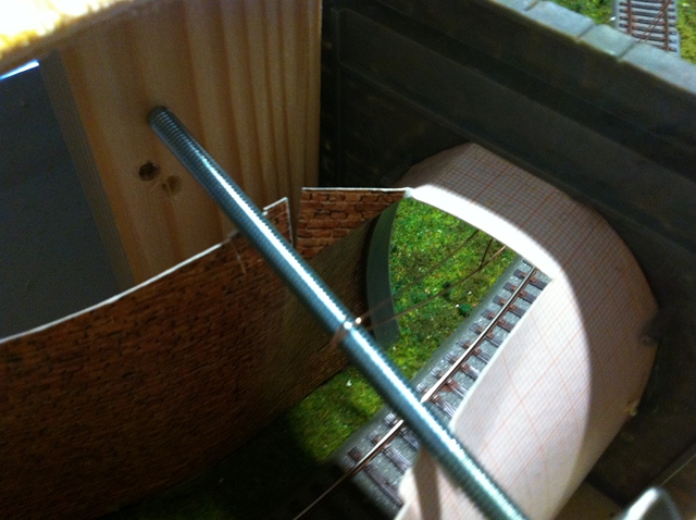

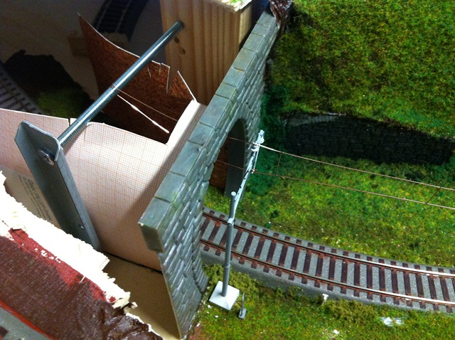

Chiedo a chi ha già affrontato tale problema: devo posare la catenaria in uscita da una galleria in curva; utilizzando una barra filettata posizionata nella parte interna della galleria, ad una altezza tale da accompagnare il pantografo alzato in modo da farlo scendere fino all'altezza del palo a vista, ho notato che il dislivello è esteticamente irreale e poco gradevole alla vista.
Vorrei risolvere il problema ed ho pensato che l'alternativa sarebbe utilizzare qualcosa che faccia da spessore tra la fune e l'arco della galleria oppure avvicinare il palo direttamente all'uscita della galleria, anche se il dislivello sarebbe eccessivo e repentino con il rischio che i pantografi tirino via tutta la linea aerea.
Voi cosa ne pensate?
Oggi faccio una foto per spiegarmi meglio.

metti una mensola fissata al portale... nella realtà esistono!
 Oggetto del messaggio: Re: CATENARIA FS SOMMERFELDT
MessaggioInviato: sabato 21 luglio 2012, 19:31
Messaggi: 1427

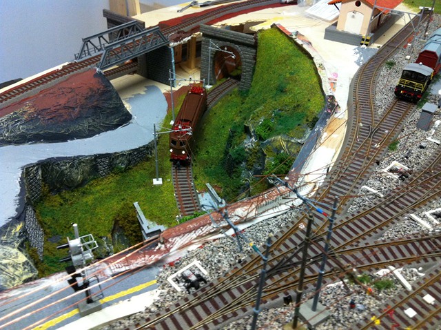

A me sembra che il risultato sia soddisfacente.
Ho notato che i pantografi hornby tendono a rimanere incastrati come mai?
P.S.: devo cambiare i pali perché in curva devono essere tutti con la zampa di ragno esterna, mentre li ho inseriti in maniera alternata. :roll:
http://youtu.be/zyNYZAwHlsA
http://youtu.be/Sq1tX8h9-ZY

rimangono incastrati dove?
a parte i pali alternati non vedo ulteriori problemi... al massimo farei lo "scivolo" più lungo...
MessaggioInviato: sabato 21 luglio 2012, 23:55
Messaggi: 1427
guardando il secondo video ti accorgerai che il pantografo tende a raschiare contro la catenaria ed impuntarsi.
Quelli roco non lo fanno.
Giuseppe
MessaggioInviato: domenica 22 luglio 2012, 9:18
Nome: Roberto Andresini
Messaggi: 1127
ahhh ma parli dello strisciante che resta storto... lo fanno anche i 52... credo sia un difetto del pantografo... però se provi a fare lo "scivolo" un po' più lungo magari riesci ad evitare quel problema... o al massimo prova a dare una limata agli spigoli dello strisciante in modo che faccia meno attrito contro il filo... :wink:

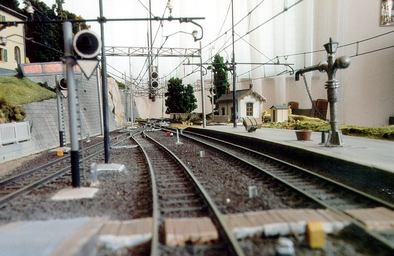

Messaggi: 5090
In questo mio vecchio impianto era tutto autocostruito, pali, portali, segnali e linea aerea, con filo d'acciaio di 0,4, sia per il filo sia per la corda, ed i pendini in rame, con un trefolo di un comune filo da impianti elettrici. Tutto saldato a stagno.
Image1.JPG [ 148.02 KiB | Osservato 5998 volte ]
Image10.JPG [ 89.96 KiB | Osservato 6001 volte ]
