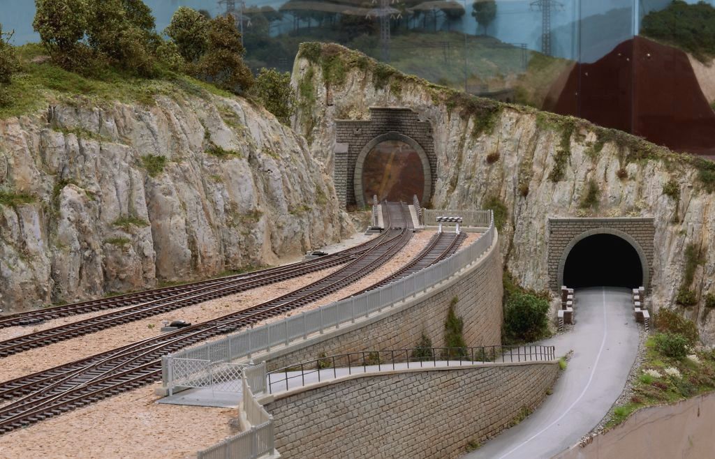

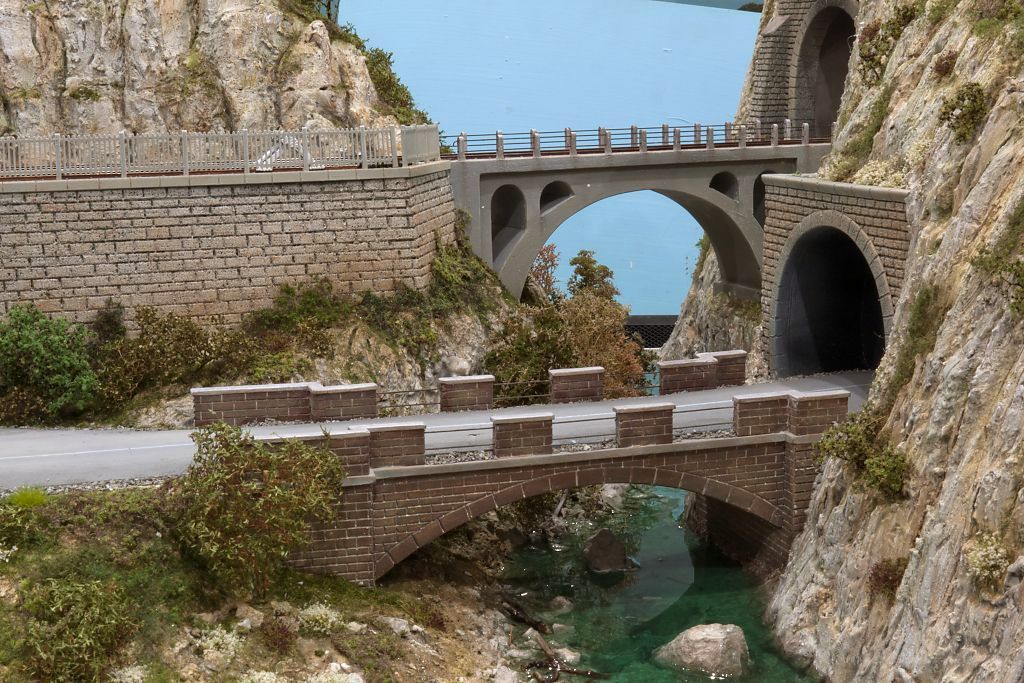

I lavori proseguono alacremente..
FMont3.jpg [ 159.08 KiB | Osservato 7334 volte ]
FMont2.jpg [ 203.68 KiB | Osservato 7334 volte ]
FMont1.jpg [ 191.34 KiB | Osservato 7334 volte ]

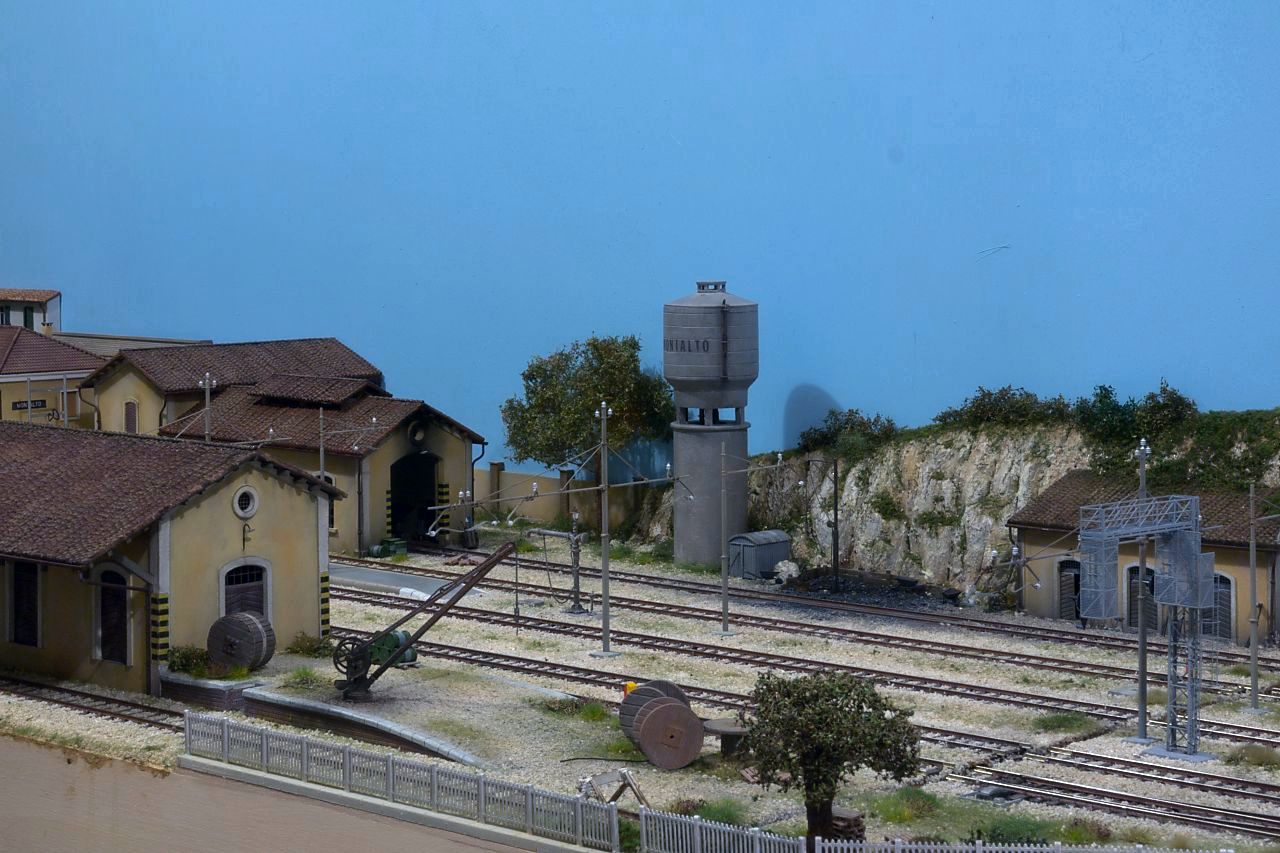

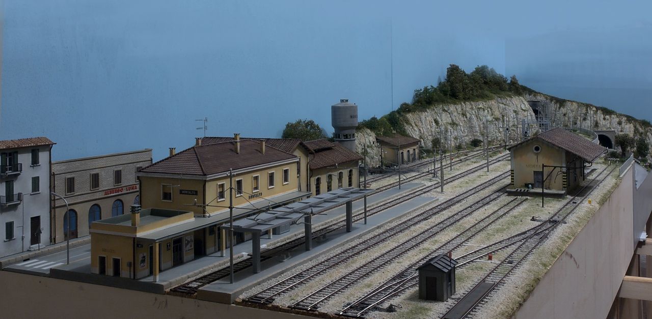

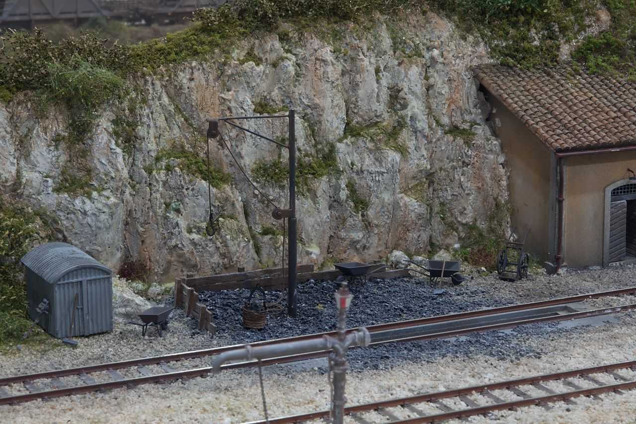

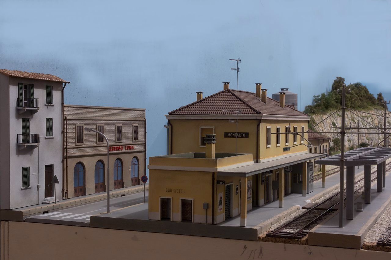

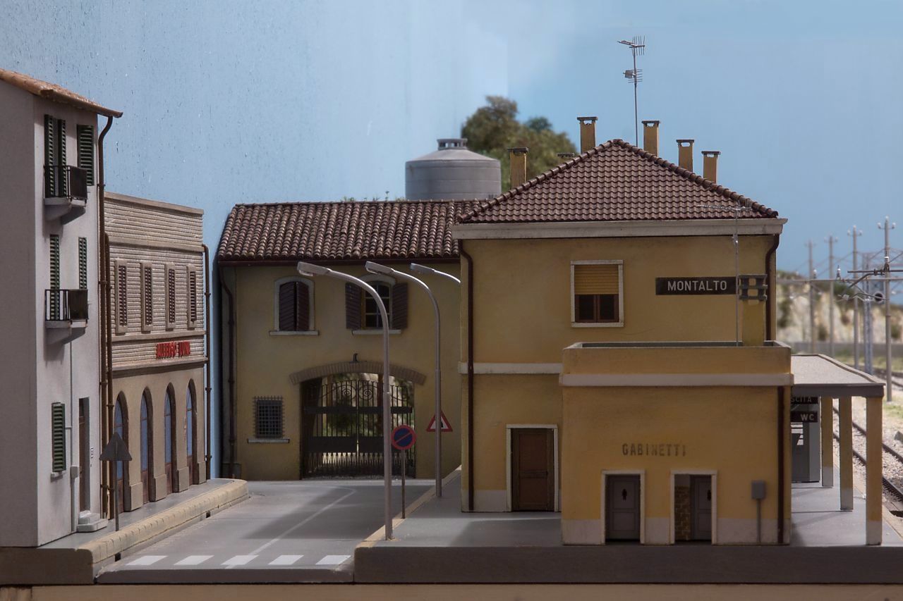

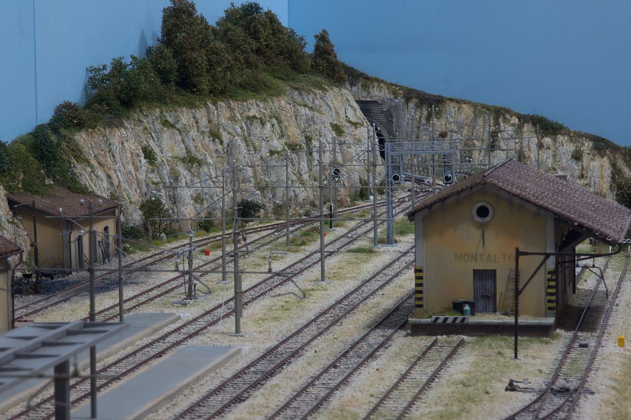

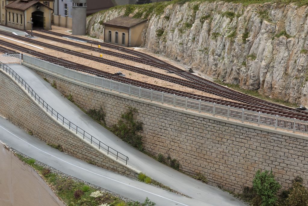

Emilio, grazie per la bella foto. Il plastico procede lentamente compatibilmente con impegni di lavoro e di famiglia. In ogni caso i primi due moduli sono completati all'ottanta per cento..
Qualche foto
Carlo
forum 13.jpg [ 152.91 KiB | Osservato 6881 volte ]
forum 10.jpg [ 171.75 KiB | Osservato 6881 volte ]
forum 1.jpg [ 125.95 KiB | Osservato 6881 volte ]
forum 2.jpg [ 131.62 KiB | Osservato 6881 volte ]
forum 8.jpg [ 209.7 KiB | Osservato 6881 volte ]
forum 7.jpg [ 125.56 KiB | Osservato 6881 volte ]

Domanda:
la pensilina tra 1° e 2° binario è commerciale o autocostruita?
