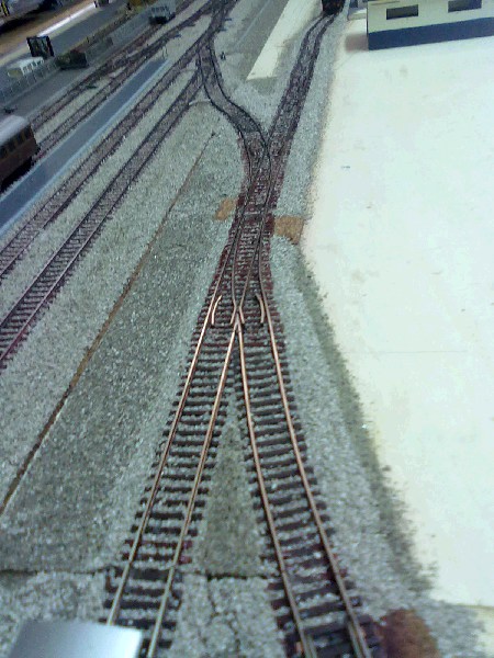

Questa è qualche foto dei miei:
I fori li ho fatti con dremel e disco da 0,25mm:
(loro usano il seghetto).
Poi magari apro un topic apposta sui miei scambi. :wink:
devo dire che il cod.83 mi ha fatto penare, ma il cod. 100 mi ha fatto impazzire....
EDIT: noto con gran piacere che ci sono i nuovi template sul sito e magari con le lunghezze già corrette!!!
es. :http://www.handlaidtrack.com/v/vspfiles/downloadables/tt-ho-t-6-LET.pdf

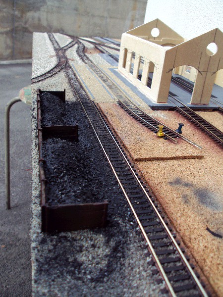

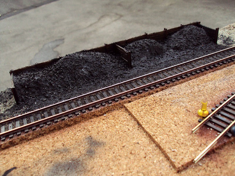

Ecco il deposito di carbone della rimessa.
Carbonaia f.JPG [ 184.75 KiB | Osservato 7148 volte ]
Carbonaia s.JPG [ 105.83 KiB | Osservato 7148 volte ]
Cardonaia d.JPG [ 80.08 KiB | Osservato 7148 volte ]
Realizzato con profili ad H in plastica e tavolette di legno. Verniciato in marrone, ruggine, nero.
I monti di carbone sono di styrodur lavorato a filo caldo, carta vetrata e verniciato in nero. Ho incollato poi vero carbone tritato e setacciato.
Manca la patinatura finale ma verrà data al completamento del paesaggio.

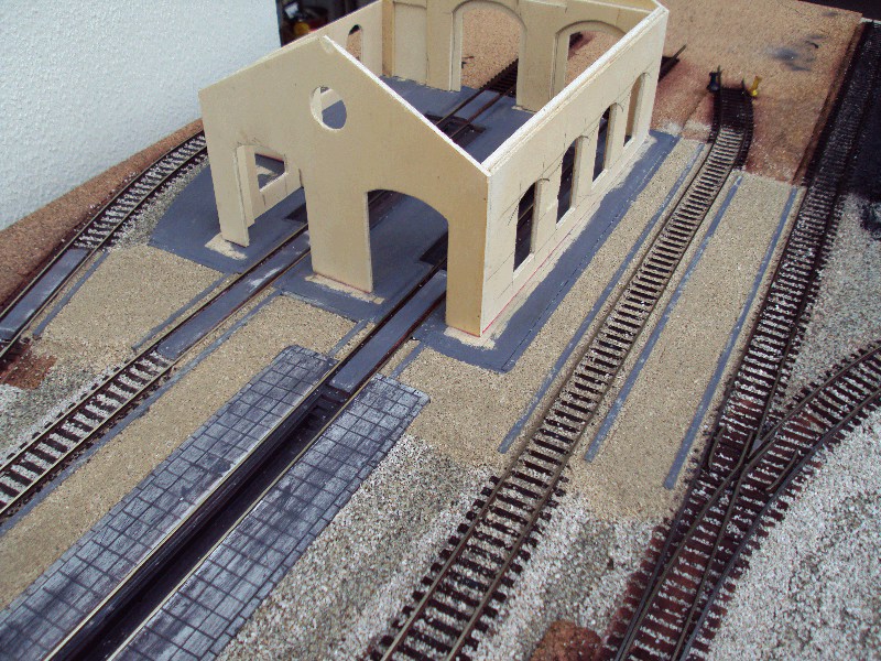

I lavori procedono al deposito fs, ecco lo stato:
Punto della situazione 14072012.JPG [ 117.55 KiB | Osservato 7143 volte ]
Piazzale.JPG [ 204.66 KiB | Osservato 7143 volte ]

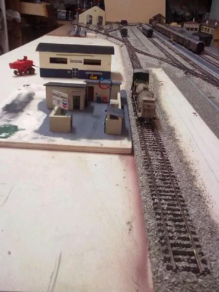

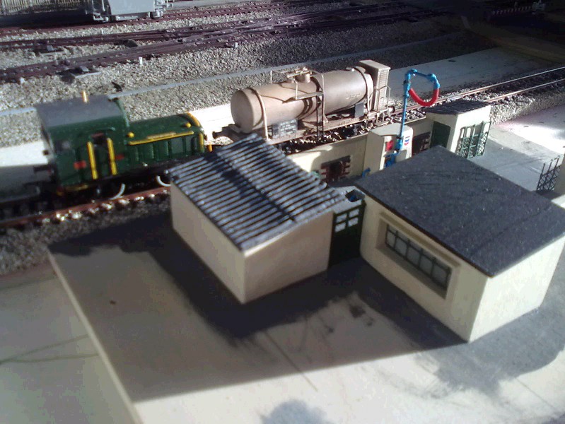

In questo fine settimana mi sono dedicato al quarto modulo, la zona industriale e l'entrata nord del deposito locomotori.
Come annunciato precedentemente dalla stazione si distacca un binario industriale che và a rifornire il deposito di carburanti Bertocci:
Binario industriale.jpg [ 76.83 KiB | Osservato 7033 volte ]
Scarico al deposito.jpg [ 116.17 KiB | Osservato 7033 volte ]
Scarico al deposito dall'alto.jpg [ 110.69 KiB | Osservato 7033 volte ]
E questo è invece il binario di entrata nord, che si sdoppia, verso il deposito locomotori:
Entrata nord della rimessa.jpg [ 84.5 KiB | Osservato 7033 volte ]
Una panoramica che mostra l'avanzamento dei lavori:
Punto dei lavori 22072012.jpg [ 74.98 KiB | Osservato 7033 volte ]

Beh, dai, tuttosommato non male... il piano binari mi piace.
Mi lasciano un po' perplesso il raccordo industriale sull'asta di manovra (lo spazio c'è, io ci metterei uno scambio ed un binario dedicato) ed alcune S/curve con raggi un po'stretti senza che ve ne sia la necessità... Potevano essere fatti dei raccordi molto più dolci, che si sarebbero armonizzati meglio... ma magari anche le foto non aiutano, comprimendo la prospettiva e falsando i raggi di curvatura. Una foto di lato aiuterebbe.
In ogni caso complimenti!

Messaggi: 1026
Grazie per i complimenti...
Oggi ho fatto la foto da questo lato perchè avevo piu spazio e la luce del sole alle spalle.
Se non faccio spazio in garage non c'entro piu :!: :D
