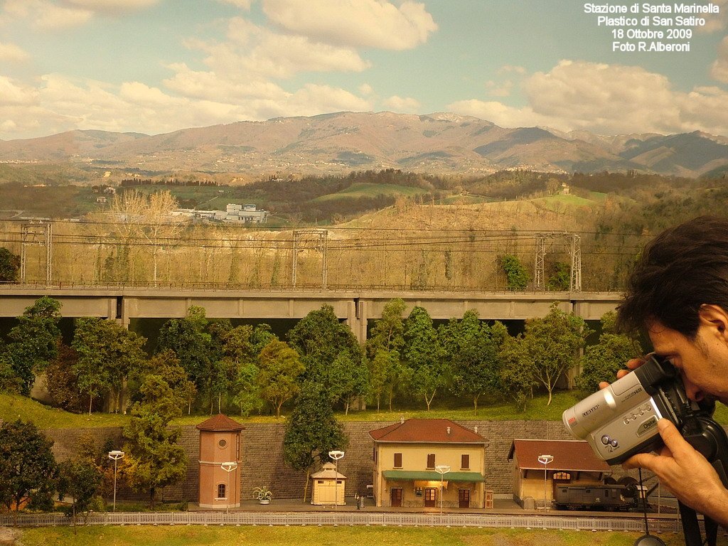

:idea: in primo piano stazione in scala H0 per manovre, in secondo piano linea principale AV in scala N con effetto di prospettiva forzata!
...l' idea e' di principio interessante, ma, penso, applicabile in pratica solamente da chi ha molto senso artistico, delle proporzioni e della prospettiva; non da me che ho una visione tridimensionale da "geometra"...
Non c'è bisogno di scala N a mio modo di vedere.
Con uno sfondo ben studiato si può avere una profondita che lascio giudicare. :wink:

Complimenti. eurostar direi semplicemente "spettacolare"
 Oggetto del messaggio: Re: Pareri sul nuovo plastico
MessaggioInviato: domenica 28 marzo 2010, 18:50
Messaggi: 9224
Ciao Gracampar,
usando un "inglesismo": to the face, compliments !
Saluti ammirati
Stefano
