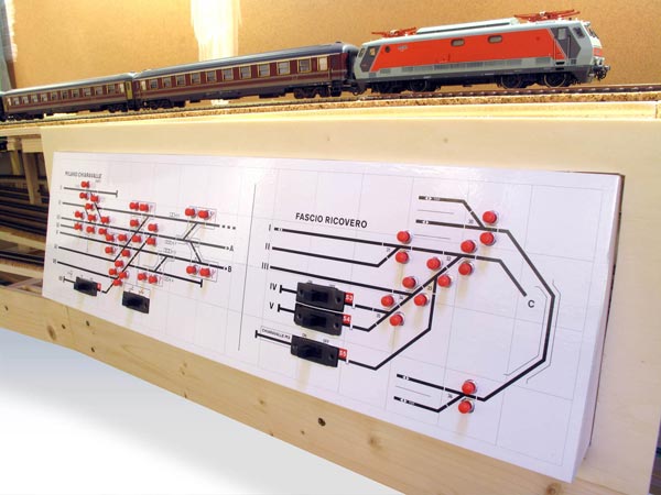

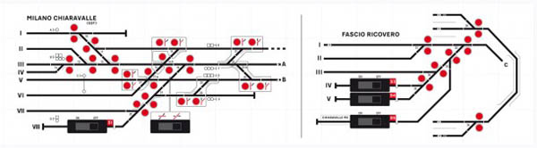

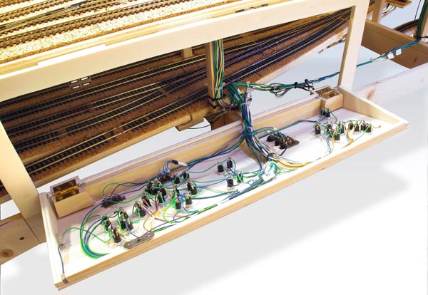

Proseguono i lavori sul plastico. Ieri sera ho finito i quadri per il comando degli scambi.
All’inizio avevo pensato di non comandare gli scambi elettricamente bensì mediante leveraggi manuali ma dopo aver constatato dal vivo la posizione fisica degli scambi ho preferito lasciar perdere e seguire la via dell'elettronica. Sì perché la posizione di molti scambi avrebbe reso parecchio scomodo e complesso un sistema di leve.

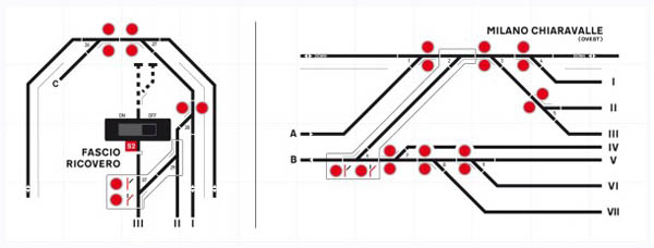

Alla fine ho deciso di comandare tutti i deviatoi tramite pulsanti che facessero capo a un quadro sinottico, quindi ho studiato uno schema condensato ma chiaro in modo che potessi estrarlo da sotto il plastico facendolo scorrere su due guide laterali. Sulla stessa struttura pensavo anche di montare due trasformatori per i due circuiti principali, più la centralina per la Dynamis. Ma poi ho lasciato perdere perché la soluzione non mi convinceva: troppo voluminosa e complessa.
Ho deciso invece di dividere tutto in tre parti: due quadri sinottici fissi di dimensioni ridotte e posizionati sul fianco del plastico in punti strategici. I trasformatori se ne staranno per i fatti loro.
Naturalmente tutto questo l'ho deciso dopo aver cablato tutti gli scambi e fatto convergere tutti i fili in un punto solo, perciò questa "leggerissima" variazione in corso d'opera ha causato un parziale ricablaggio che mi ha fatto perdere un sacco di tempo...
sinottico_02.jpg [ 32.72 KiB | Osservato 12862 volte ]
sinottico_03.jpg [ 31.2 KiB | Osservato 12862 volte ]
Negli schemi, i "bolli" rossi corrispondono alle posizioni dei pulsanti per il comando del deviatoio corrispondente, in qualche caso più di uno simultaneamente. Gli interruttori neri invece comandano i binari sezionati (almeno finché il digitale non sarà dominante).
Non ho posizionato led o spie varie per evitare di tirare un miliardo di fili. Inoltre non ritengo vitale conoscere la posizione degli aghi degli scambi visto che la soluzione "preferisco premere il pulsante del verso giusto prima di farci passare il treno" ha funzionato benissimo fino a oggi (e con questa affermazione spero di non essermela gufata)...

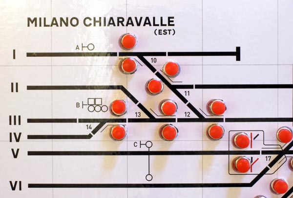

Una volta scelto lo schema definitivo l'ho stampato su PVC adesivo, dopodiché ho tagliato due assi di compensato da 4mm sulle quali l'avrei posizionato e ho costruito la struttura da applicare ai fianchi del plastico, inserendo due cerniere che ne consentano l'apertura in caso di controllo. Ho stampato anche su carta normale i due quadri e li ho messi in posizione in modo da creare le tracce da forare per i pulsanti (in questo modo non ho rovinato il PVC).
Infine, dopo aver forato e scartavetrato per bene il tutto ho posizionato l'adesivo definitivo avendo cura di forare con un bisturi i bolli rossi. A questo punto ho avvitato da dietro i singoli pulsanti e li ho fissati con della colla vinilica, così giusto per star sicuro che non si spostino.
Poi sono passato al passaggio di tutti i fili e ora che i quadri sono finiti e sono tutti funzionanti sono molto contento del risultato...

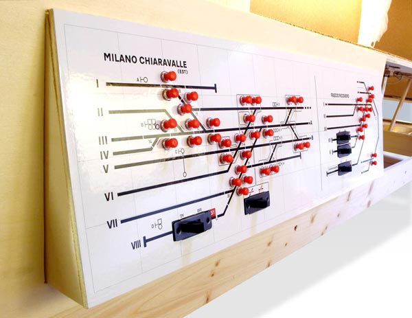

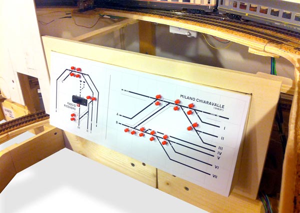

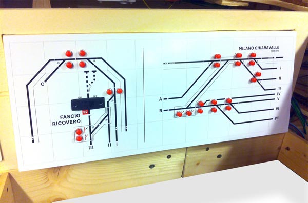

Avevo dimenticato l'altro quadro...
sinottico__4.jpg [ 37.11 KiB | Osservato 12714 volte ]
sinottico__5.jpg [ 47.07 KiB | Osservato 12714 volte ]

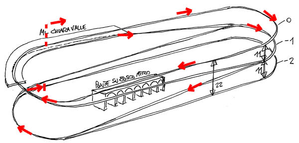

Piuttosto. Capisco che il plastico tuo è ben lungo, ma c'è un bel dislivello tra la stazione (presumibilmente Milan Clear Valley) e il binario che si vede sotto. Quanti kilometri ci vogliono per riuscire a coprire un tale gap? (bello, eh? E' un sinonimo servitomi da Word!)
Un modesto suggerimento: le prove dei convogli, in assenza di liea aerea, le dovresti fare con locomotive Diesel, oppure anche con locomotori, ma NON con pantografi tristemente abbassati! O, magari, in doppia con locomotiva Diesel davanti, in soccorso.
Un'altra cosa: capisco che il binario (al contrario di quello che faccio io), lo metti giù con cura. Ma non è un po' pericoloso lasciare la linea senza nessuna protezione laterale?

Molto indicativamente (le misure non sono "al centimetro") diciamo che per raggiungere il livello più basso occorre superare un dislivello di 22 cm. Ci si arriva tramite quattro rampe (due per lato) poste come nello schema seppur parecchio enfatizzato e semplificato:
bozzetto__04.jpg [ 49.87 KiB | Osservato 12572 volte ]
Considerando che la lunghezza della stanza è di 4,5 metri direi che per arrivare al punto esattamente sotto la stazione di MI Chiaravalle approssimativamente un treno percorre una ventina di metri (circa 1,8 km). Le rampe sono state calcolate per non superare mai una pendenza di 2 cm ogni metro. Le locomotive dotate di decoder con regolazione del carico se le pappano con 10 carrozze al seguito senza nemmeno accorgersene :)
Per ora non ho pensato di mettere protezioni laterali anche perché non è facile sbattere contro il plastico tanto forte da causare cadute/deragliamenti e ho provato treni a tutte le velocità senza che nessuno uscisse mai dai binari. Infine, in caso di emergenza, se dovesse capitare di sentire un accenno di deragliamento uso il pulsante rosso che toglie corrente a tutto. Perciò le protezioni non so se le metterò mai... e mi dispiace molto Fabrizio per il tuo ex-e652. A me capitò con una e645... però dal Plastico della Litoranea a più di 2 metri da terra. La loco si è praticamente disintegrata.

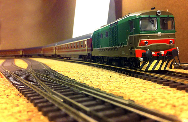

Ah, effettivamente Andrea ha ragione... le prove vanno effettuate con treni a trazione termica, visto che l'impianto non è ancora elettrificato...

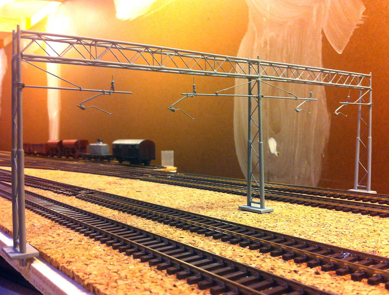

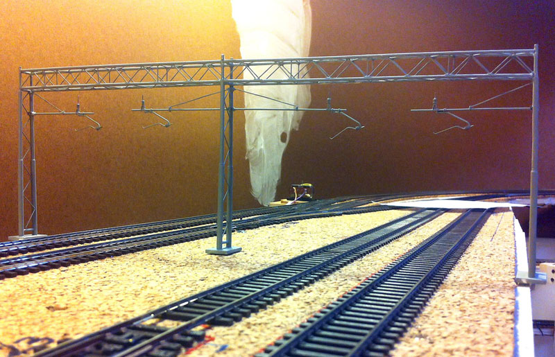

Prima di andare in ferie stavo facendo ordine nelle scatole e mi è tornato fra le mani un portale per catenaria che avevo fatto per l'altro plastico (doveva essere posizionato nell’area della stazione). Siccome mi dispiaceva non usarlo, ho pensato di adattarlo al nuovo plastico quindi mi sono limitato ad accorciarlo di qualche centimetro per lato e ad aggiustare le mensole. Ed eccolo appoggiato nella sua nuova sede…

Ah, riguardo al quadro comando scambi, nessun comando sequenziale, matrici di diodi o altro (figuriamoci, già non capisco un tubo di elettronica)... semplicemente per ogni scambio mi sono limitato a mettere due pulsanti a pressione per cambiare la disposizione degli aghi in un verso o nell'altro. Tutto qui: assolutamente basilare.
