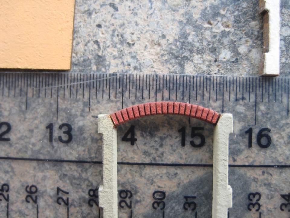

ciao Antonio
fabbricato decisamente interessante, mi sa che te lo copio (in scala N).
Gli infissi si potrebbero realizzare in cartoncino tagliato al laser, tecnica economica che da buoni risultati.
Questo é un esempio in scala N,
Danilo
infisso.JPG [ 208.5 KiB | Osservato 5644 volte ]
