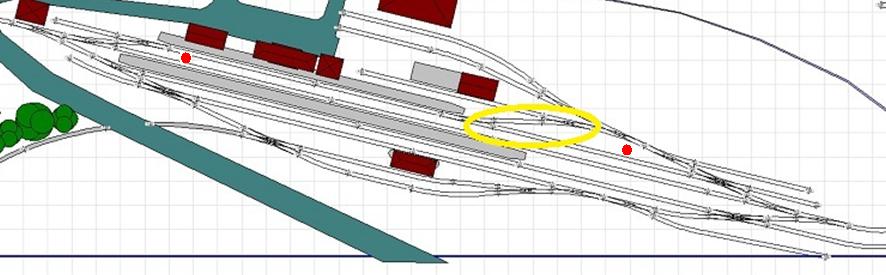

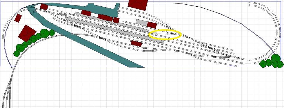

Ho portato ben avanti la progettazione del plastico... non è proprio una versione definitiva, ma si capisce già abbastanza.
Le immagini si riferiscono alla planimetria del piano sopra stazione + raccordo + entrata linea secondaria (che esce con la linea principale). Tramite 2 elicoidali (uno a doppio binario (verso Bologna, contiene secondaria + principale), uno a singolo binario (verso Verona), si scende alla stazione nascosta, costituita da 9 binari passanti di diverse lunghezze + un fascio (provinciali 1) di 4 binari parzialmente passante + 2 tronchini (provinciali 2). Ovviamente il tutto è ampliabile...
Il raccordo può essere realizzato in 2 versioni: una prevede un'appendice esterna smontabile (semplice - in grigio), l'altra un'elicoidale (in giallo - mi pare poco pratica, preferisco la prima)
Nella stazione secondaria è disegnata una forbice (per risparmiare spazio): la si può ottenere modificando scambi commerciali od autocostruendosela o, se si è disposti a perdere qualcosa di lunghezza utile, ad utilizzare una differente combinazione di scambi. Oppure bisognerebbe trovare i binari adatti del vecchio sistema RR NEM... mi pare che la combinazione fosse possibile. (ma perchè Hornby non lo riesuma? Di base il sistema mi pareva flessibile, forse con una qualche aggiunta di scambi corti e scambi curvi con più raggi di curvatura, sarebbe ancora migliore! (A parte qualche problemuccio di affidabilità, mi pare))
Se interessano, "scanno" foto del 2004...
san felice planimetria 2 sopra.jpg [ 127.83 KiB | Osservato 5155 volte ]
san felice planimetria 2 sotto.jpg [ 105.54 KiB | Osservato 5155 volte ]

ciao bomby,
l progetto tuo è molto interessante, sia da applicare così com'è, sia per ricavarne spunti per un progetto gà avviato. peraltro si vede che il piano è direttamente sviluppato da una situazione reale.
perdonami l'ignoranza, ma una cosa molto comune a vari pani di stazione è quella parte che ho circoscritto nell'ovale giallo. nel plastico penso possa essere omesso (a patto di sostituire la deviata ad incrocio alla destra con la doppia deviata ed allungando il tronchino). facilita le manovre, ma ruba molto spazio. tu o chiunque potreste spiegarmene i danni funzionali di una eventuale soppressone sul plastico?
san felice planimetria 2 sopra.jpg [ 127.35 KiB | Osservato 5133 volte ]

Dunque, brevemente, serviva all'epoca dei merci raccoglitori. Il treno arrivava sul 1° binario, manovrava, poi poteva ripartire direttamente dal fascio merci. In assenza di quella comunicazione, nessun problema se doveva andare a Bologna, ma se doveva andare a Verona? Occorreva impegnare il 1° binario... Con la comunicazione, il treno poteva partire praticamente dall'asta di manovra.
Comunque una spiegazione molto più accurata della mia l'ho letta sul forum, qualcuno può essere molto più esauriente di me...
Ruba spazio, ma secondo me il plastico ne guadagnerebbe in originalità... Sono pochi i plastici che ce l'hanno, ma così si perde un po' di realismo...
Io ce lo lascerei, ce lo si può permettere in un plastico del genere. Dopotutto anche al vero il 1° binario era poco usato, se non da automotrici... Negli altri ci starebbe quasi un ETR 450 intero: con la compressione che ho dovuto operare non ci sta tutto in sosta, se non ad 8 pezzi, ma sotto ci sta eccome!

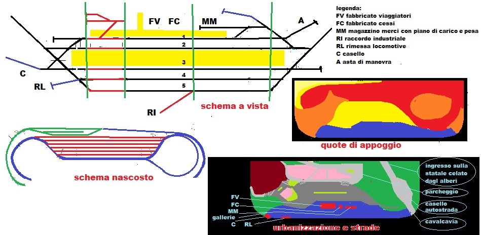

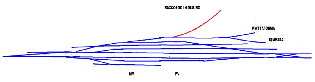

intanto posto la bozza dello schema della stazione di capranica. era una stazione di diramazione che un tempo aveva importanza nazionale (oggi è solo di transito, la civitavecchia-orte per ora è solo un miraggio, nonostante ci sia l'armamento). dall'osservazione del sito e con l'ausilio di google-maps, al suono di "love me TENDER" sono riuscito a sbozzarne lo schema. non tutto il male (l'insonnia) vien per nuocere...
i primi 3 binari sono adibiti al servizio passeggeri, ma un tempo lo era anche il IV binario (c'è un marciapiede tra III e IV binario). la linea rossa indica un brevissimo raccordo in disuso, probabilmente destinato a qualche magazzino di nocciole.
BOZZA SCHEMA CAPRANICA.jpg [ 47.88 KiB | Osservato 5083 volte ]

MessaggioInviato: mercoledì 1 agosto 2012, 17:10
Come hai notato, anche questa non è poi così dissimile dalla stazione di San Felice, nonostante fosse stata costruita da un'altra amministrazione (BO-VR, RA, RM-VT, RM), più o meno nella stessa epoca (1889).
Corro subito a leggere il topic di Stefano...

l'unica sostanziale differenza sta sotto il magazzino merci, il cui complesso è limitato al tronchino a servizio del piano di carico e alla corta asta di manovra (peraltro non c'è traccia di armamento dismesso in quel punto) . probabilmente tutte le manovre venivano effettuate sul fascio opposto al fabbricato viaggiatori, e me lo spiego così: capranica era ed è ancora "la capitale europea delle nocciole". d'altra parte quest'area fino a circa quaranta anni fa aveva, quando una casa a roma se la poteva comprare chiunque, una bassa densità demografica (oggi oltre il 30% degli abitanti di questo centro sono romani). i "merci alla rinfusa" avevano poco movimento, al contrario del trasporto di nocciole. il raccordo (quello in rosso, per intenderci) era al servizio di un capannone ormai dismesso probabilmente destinato al conferimento delle nocciole.
ritengo anche che il servizio passeggeri doveva essere molto movimentato, come mi racconta gente del luogo. ci passavano i rapidi e ci si fermano gli espressi, a volte anche treni provenienti dall'estero. questo spiega la presenza del marciapiedi al servizio del IV binario, nonostante le ridotte dimensioni dei marciapiedi (solo 200 metri di lunghezza).
E se invece della forbice si usa una doppia coppi di scambi in curva nella rampa? Prima un esterno/interno e poi un interno/esterno (o viceversa)? Si riguadagna tutto lo spazio della forbice e non si impazzisce ad aggiungerci lo scambio inglese che si può trasformare in uno scambio semplice.
Gully
P.S. La combinazione forbice/scambio inglese nel sistema RR Nem 120 era possibile, ma non credo che Hornby la riesumerà, vorrebbe dire mandare in vacca il SUO sistema di binari!
 Oggetto del messaggio: Re: IDEE & PROGETTI: consigli
MessaggioInviato: mercoledì 8 agosto 2012, 21:10
Con gli scambi disponibili in commercio è difficile (ho provato con tutti quelli inclusi nelle librerie, ma a meno di non scendere sotto i 484 mm di raggio minimo non è possibile), occorre autocostruirseli o modificare pesantemente scambi rettilinei.
Discorso Sistema scambi RR: il suo sistema attuale è più adatto ai "principianti" od alle stazioni nascoste. Avere un sistema più "professionale" sarebbe bello, visto che gli stampi ce li hanno. Sarebbe utile giusto qualche scambio in curva a raggio differente (vedi Tillig, ce ne ha 4, Roco ce ne ha 3) e degli scambi più corti... per il resto è ottimo e flessibile (non l'ho visto dal vero, ma non mi sembrava malaccio). Se a ciò aggiungessero binari e, soprattutto, scambi in cemento, sarebbe il top.

gli scambi in curva vanno usati con mooolto giudizio.
innanzitutto bisogna sceglierli in modo che la deviata più stretta non scenda sotto i già vergognosissimi 480 mm di raggio, ed ovviamente occorre dissimularne il raggio (nel mio caso il plastico sarà posto a una altezza di 138 cm, il che dissimula il raggio ridotto, e lo scambio d'ingresso in curva sarà parzialmente nascosto dal cavalcavia di una bretella autostradale e dalla alta vegetazione circostante). accoppiare gli scambi in curva significa fare effettuare al treno una curva di circa 50 gradi. un po' troppi, se si pensa che il binario esterno arriva si e no a un raggio, degno di una tranvia, di 550 mm. con 50 gradi di curva anche i trucchi da me utilizzati vanno a ramengo!
la forbice poi "costringe" a tenere "allargato l'interbinario" quel tanto che basta per inserire un marciapiede di 30 cm, corrispondente al vero a circa due metri e sessanta, come al vero in tante stazioni (viterbo, capranica, bracciano, roccasecca, enna, ragusa, tropea).
MessaggioInviato: giovedì 9 agosto 2012, 11:13
Luca, stavamo parlando della stazione nascosta... Se noti, nel mio progetto, ad una radice c'e' una forbice che comprende un doppio inglese... Tale configurazione era possibile col vecchio sistema Rivarossi NEM, con altri sistemi bisogna tribolare parecchio (sezionando a cuore aperto gli scambi) o autocostruirselo. L'alternativa sarebbe usare gli scambi in curva, ma nelle librerie del programma (e credo nella produzione commerciale) non esistono scambi con la corretta geometria senza scendere sotto l'"ignobil raggio"...
Facendo un discorso generale, come progettazione trovo ottimi gli scambi in curva peco (per zone a vista, sono i piu' larghi con angolo minore, codici SL X87-X88) ed un particolare tipo Tillig (raggio esterno 778, interno 484, salvaspazio, ma con ragi di curvatura comunque larghi, codici 85313-314)

mi sembra doveroso esporre il risultato qualitativo del “primo esecutivo” del diorama operativo della stazione di caprenna.
ambientazione di riferimento centro italia, anni 1976-1979
caratteristiche generali:
dimensioni in mm del piano a vista: 4350 x 1380
altezza piano del ferro a vista mm 1380
pendenza massima: 28 per mille
raggio minimo di curvatura mm 484
rotaie codice 83 (intero tracciato)
angolo al cuore scambi a vista 11 gradi
linea elettrificata principale più antenna termica

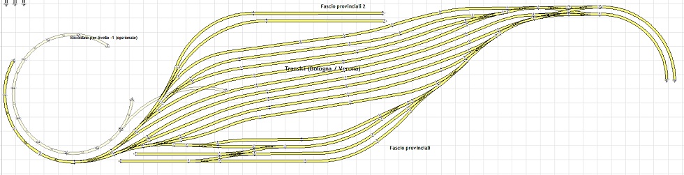

impostazione ad ovale con stazione nascosta a otto binari passanti, uno tronco e cappio di ritorno
antenna termica tipo PAP con stazione nascosta costituita da due tronchini di stazionamento, uno perr lo scavalco della locomotiva e un passante che la collega alla stazione principale nascosta (solo per questo collegamento la pendenza è del 32 per mille)
variazione in altezza stazione nascosta linea principale: + 42 mm
variazione in altezza stazione nascosta antenna termica: - 46 mm
altezza UTILE stazione secondaria nascosta mm 63 (l’altezza di una d345 sui binari è inferiore a 600 mm)
profondità stazione nascosta principale (dal muro: 585 mm)
palificazione catenaria tipo 1930
lunghezza marciapiede binario 1 (sosta prolungata automotrici e brevi locali navetta): 900 mm. (nota: possibile anche la sosta per precedenza, in quanto il binario ha lunghezza doppia rispetto alla lunghezza del marciapiede)
lunghezza marciapiede binario 2 (binario di linea, transito, sosta veloce espressi): 21500 mm
lunghezza marciapiede binario 3 (binario per sosta prolungata, sosta veloce espressi, precedenze): 2150 mm
spazio di sicurezza fine-marciapiede/ scambi: 60 mm per parte
lunghezza binari 4 e 5 (sosta merci) mm 1690
fabbricato viaggiatori di due piani (cinque luci per piano)
rimessa locomotive a un posto
magazzino merci non passante, con piano di carico e pesa
casello
altre caratteristiche costruttive
costruzione costituita dai seguenti moduli (tra parentesi le misure approssimative in cm)
modulo scambi nord, che comprende anche le curve in direzione delle stazioni nascoste (140 x 138).
2 moduli stazione a vista , comprendente anche la copertura delle stazioni nascoste(95 x 138 ciascuno)
modulo scambi sud, comprendente anche l’accesso alla stazione nascosta dalla parte opposta e al cappio di ritorno (110 x 138)
modulo stazione nascosta principale (160 x 60)
modulo capolinea secondaria nascosto (100 x 30)
convogli di base previsti:
e 636 al traino di merci sulla principale;
d 345 al traino di merci sulla secondaria;
e 626 con navatta di derivazione corbellini
e 646 per servizi navetta medie distanze (piano ribassato tipo 1973) oppure tipo 59 e X per gli espressi

le immagini allegate mostrano:
- lo schema definitivo (in rosso il possibile sviluppo futuro, in blu il “non elettrificato”) del ferro a vista. le linee verdi indicano la suddivisione modulare)
- lo schema della parte nascosta
- i riferimenti altimetrici di massima (in blu il piano del ferro a vista, in giallo la “quota zero”, in rosso la quota più alta, in arancio le quote intermedie, in beige il sottoquota nascosto.
- lo sviluppo del paesaggio (grigio chiaro le strade in quota su ponte o spalla, grigio scuro le strade appoggiate o in trincea, verde chiaro le aiuole, verde scuro il verde “naturale” (che serve per molti trucchi), amaranto la zona medievale, rosa la zona di sviluppo urbano periferico/residenziale).
CAPRENNA J.jpg [ 134.3 KiB | Osservato 4778 volte ]
