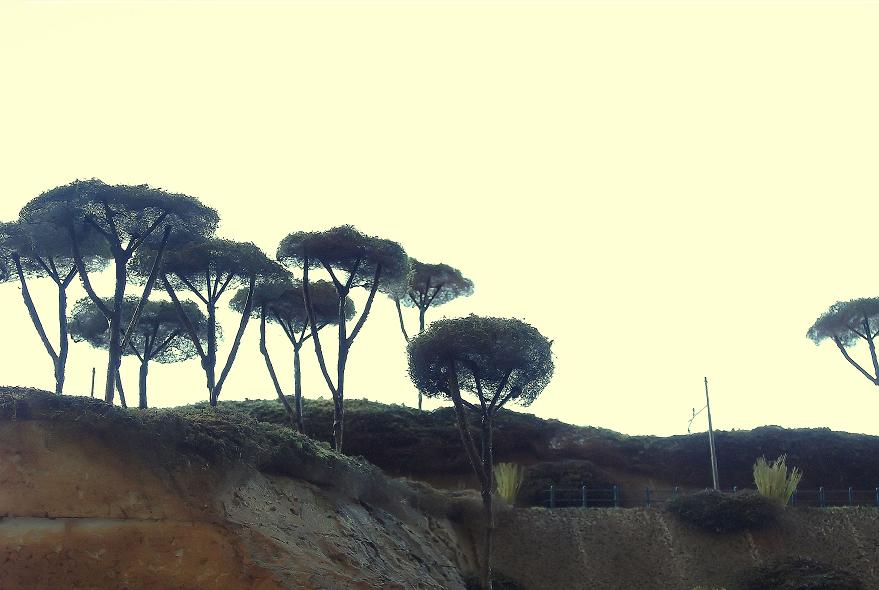

Ho migliorato gli alberi :wink:
DSCF2731.JPG [ 88.65 KiB | Osservato 4022 volte ]
DSCF2732.JPG [ 94.41 KiB | Osservato 4022 volte ]

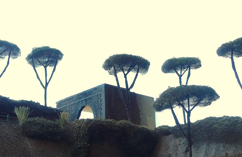

Ho piantato gli ulivi e ho sistemato un pò il tutto :wink:
DSCF2775.JPG [ 161.96 KiB | Osservato 3901 volte ]
DSCF2776.JPG [ 160 KiB | Osservato 3901 volte ]

Personalmente, aggiungerei più rami all'interno della chioma (dracon?)e la diraderei sui nuovi rami, da farle perdere un po di compattezza.
Saluti.

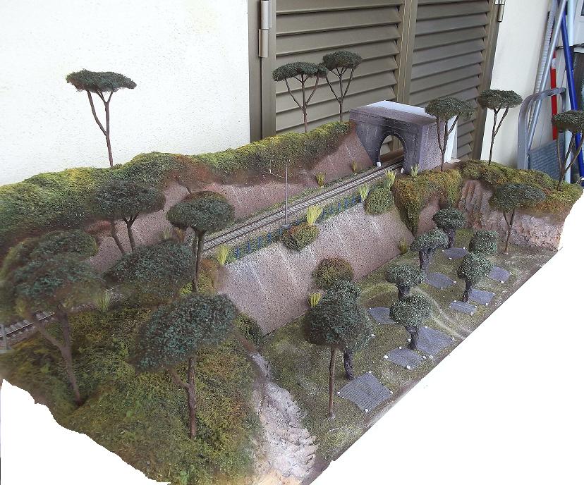

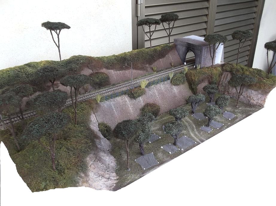

Si Adriano è vero,comunque ora ho aggiustato un pò gli ulivi.Il diorama è finito,fra poco posto le foto :wink:
PS:Dovendo rietrare nelle spese mi sono avvalso di ciò che avevo in casa :D

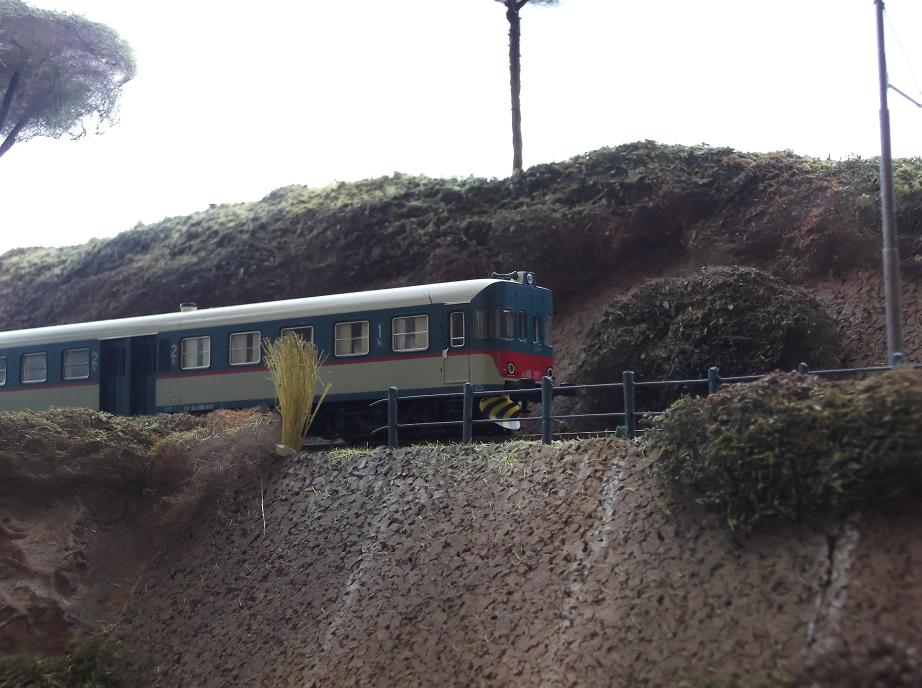

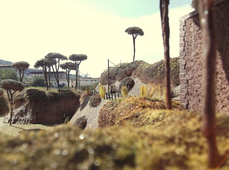

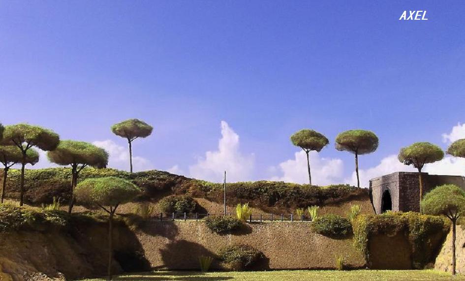

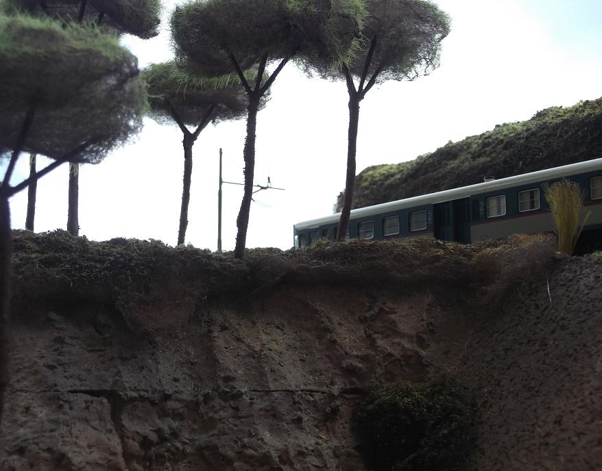

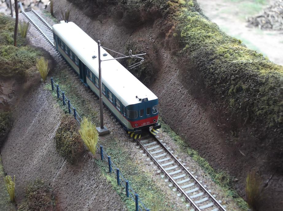

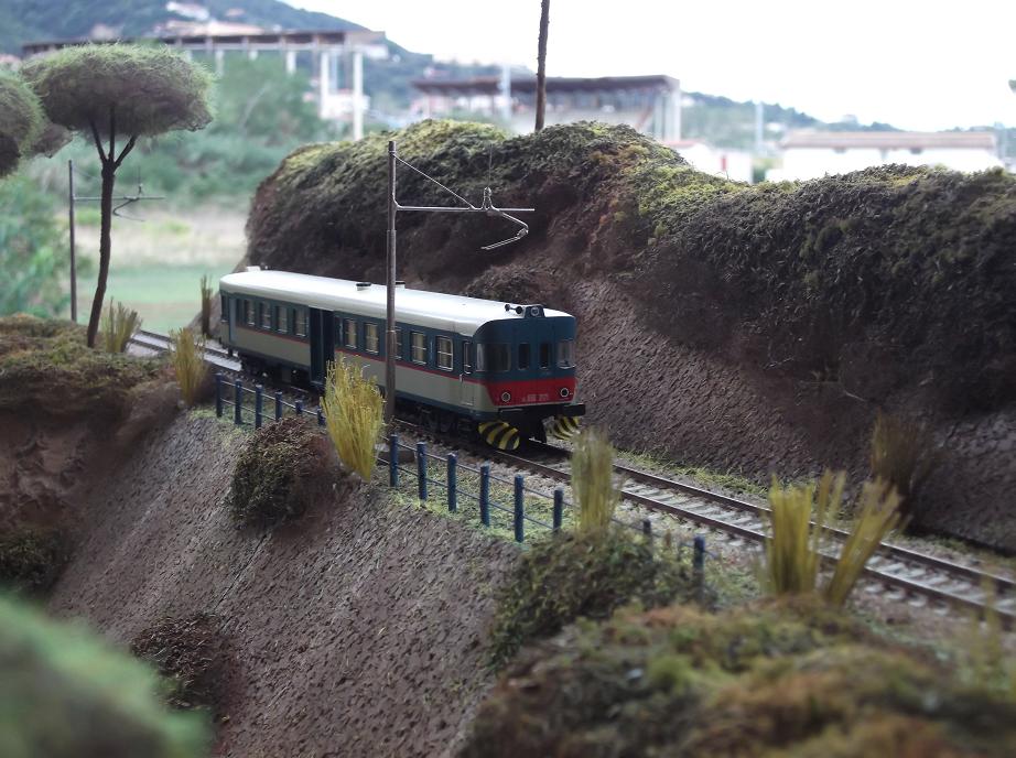

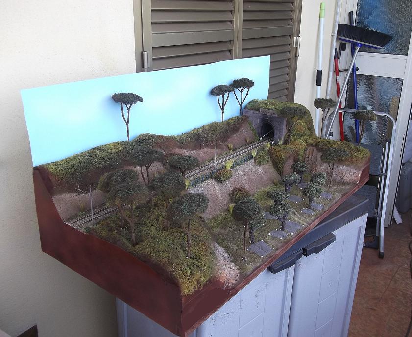

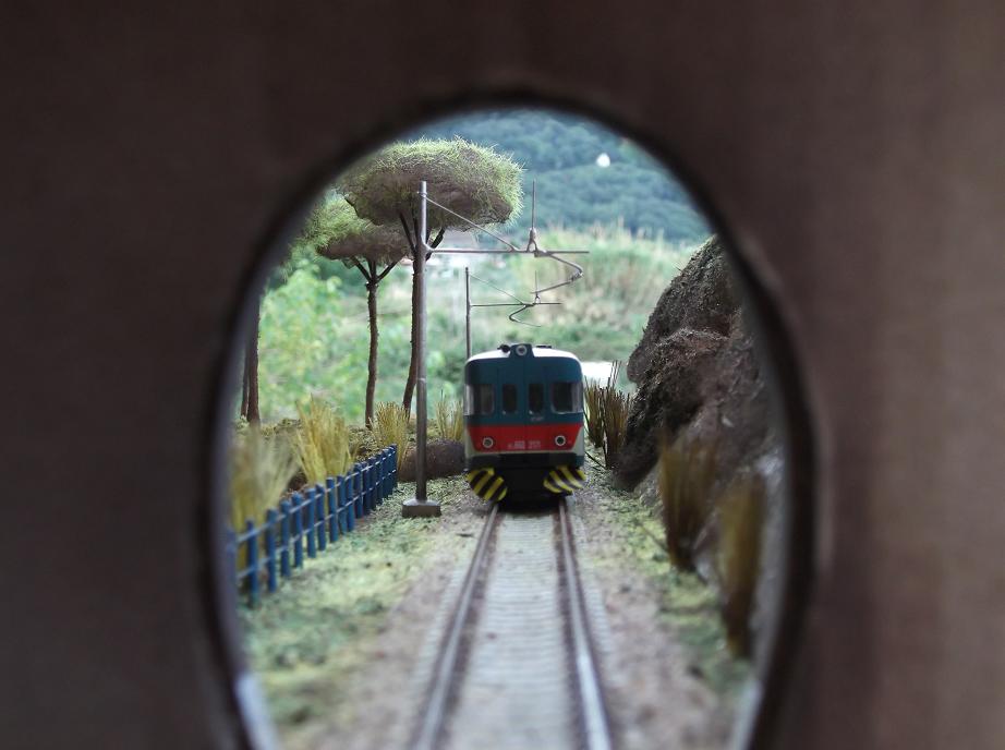

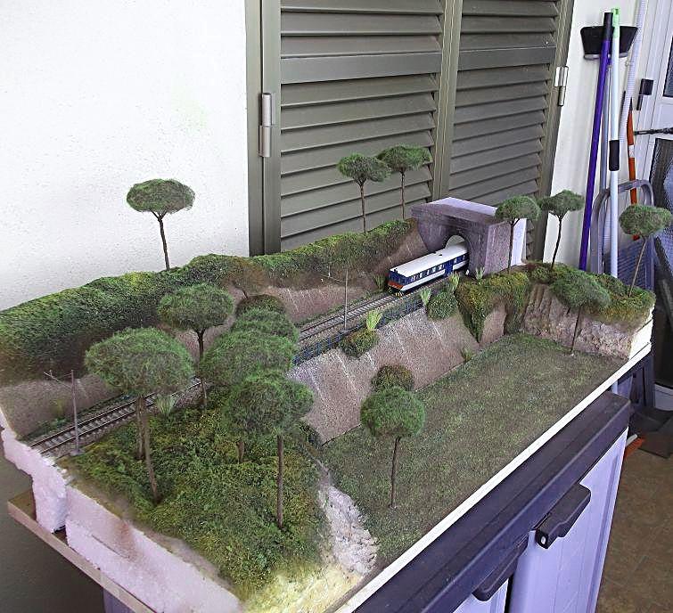

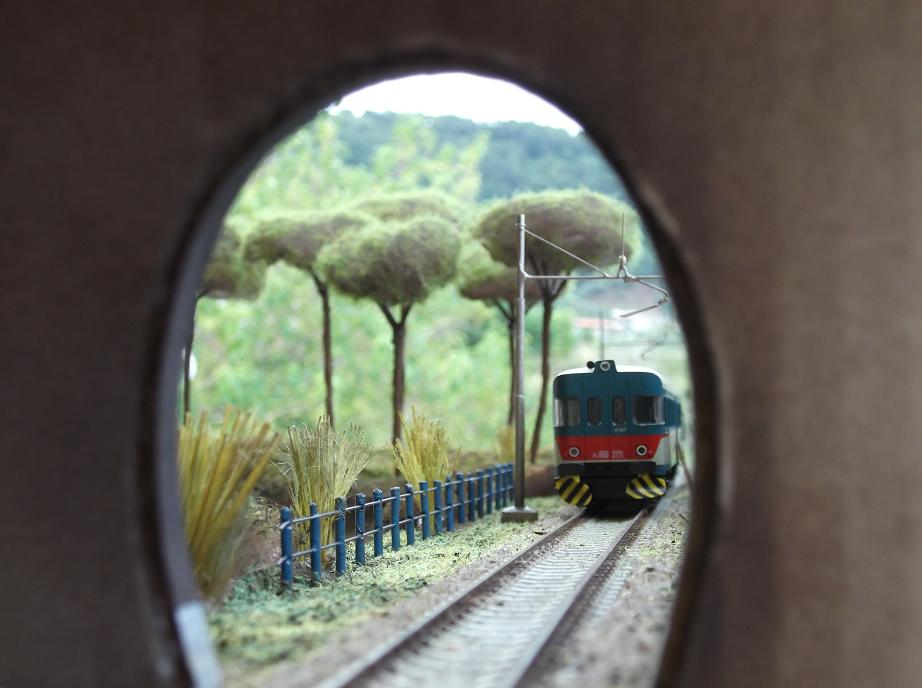

Ecco il diorama finito.Che ne dite?
[br]Immagine

accidenti Alex, le prime tre foto con lo sfondo della campagna reale è impressionate!!!! sembra che il treno passa sotto il tuo balcone :shock: !!!!
complimenti.
Frenk
complimenti.
Frenk
Grazie mille Franco :D

Ca.....ppperi!!! Le foto armonizzate con la campagna rendono al 100% e mi piacciono tantissimo le reti per la raccolta delle olive!! Genio!
