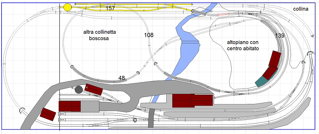

Ho provato ad elaborare la cosa. Se per la parte bassa non è cambiato nulla, per la linea a scartamento ridotto le modifiche sono state una vera e propria rivoluzione:
- La stazione è stata resa passante ed è posta sul lato destro a formare una circonferenza, consta in raddoppio, tronchino di salvamento, non ci sono riuscito a farci stare decentemente un binario per il MM, ma non era fondamentale;
- Le quote sono state abbassate notevolmente: i rilievi sono ora alti al più 25-27 cm;
- La linea a SR termina in una stazione sotterranea (corredata anche di raddoppio e piattaforma girevole: per facilitare le manovre è suggeribile una microcamera: alle fiere dell'elettronica se ne trovano per una manciata di euro, la qualità video è quel che è, ma non dobbiamo mica farci un film...
-All'interno della semicirconferenza della stazione superiore si sviluppa il paesino;
- Ho cambiato corso al torrente, che finisce canalizzato sotto la stazione;
- Non si ha più la sovrapposizione (veramente troppo particolare) dei ponti: sul tracciato se ne contano 3: uno analogo al precedente in curva, tuttosommato basso e ad archi, uno poco prima della stazione superiore ad andamento sinusoidale, anch'esso ad archi, l'ultimo è sul fondo, metallico a travata reticolare ed a via superiore;
scan005 plan.jpg [ 242.69 KiB | Osservato 14430 volte ]

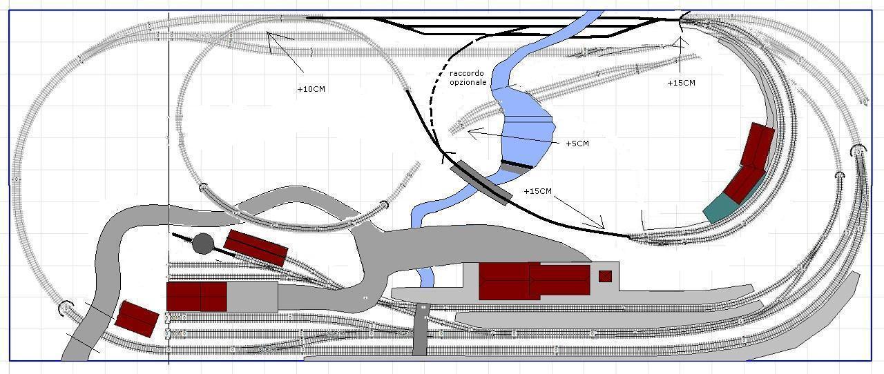

ciao a tutti!voglio esprimere una mia idea sul progetto. avevo pensato di chiudere ad anello la stazione superiore SR
creando un cappio di ritorno con un terzo fascio di sosta in galleria sopra il fascio a scartamento ordinario, per aumentare la varieta della circolazione a scartamento ridotto, essendo limitata giocaforza quella a scartamento ordinario per motivi di spazio, senza complicare troppo l'esercizio.
volendo sarebbe possibile inserire anche un tornante in galleria e chiudere il cappio della stazione SR creando un percorso ad anello che permette di usarela stazione stessa autonomamente dalla inferiore.
ho spostato tutta la stazione SR verso il fondo per allontanare il binario di arrivo dalla stazione SA e ho modificato il tornante allo scoperto sulla sinistra in guisa di ponte in salita e in curva, con la strada che sottopassa le arcate dando aria alla zona del piccolo deposito SR. (una configurazione del genere con la strada che sottopassa 2 volte lo stesso viadotto e visibile sulla Roma-Sulmona subito prima di tivoli su cui la strada proveniente da Palombara
Sabina crea una stretta ansa che sottopassa il primo e l'ultimo arco di un breve ponte a 3 archi)
la palla ora passa a bomby per il commento e l'eventuale sviluppo dell'idea
(questa configurazione e frutto di vari giorni di macerazione mentale, qundi un pò di clemenza please!)
doppio scartamento modificato.JPG [ 131.57 KiB | Osservato 14331 volte ]

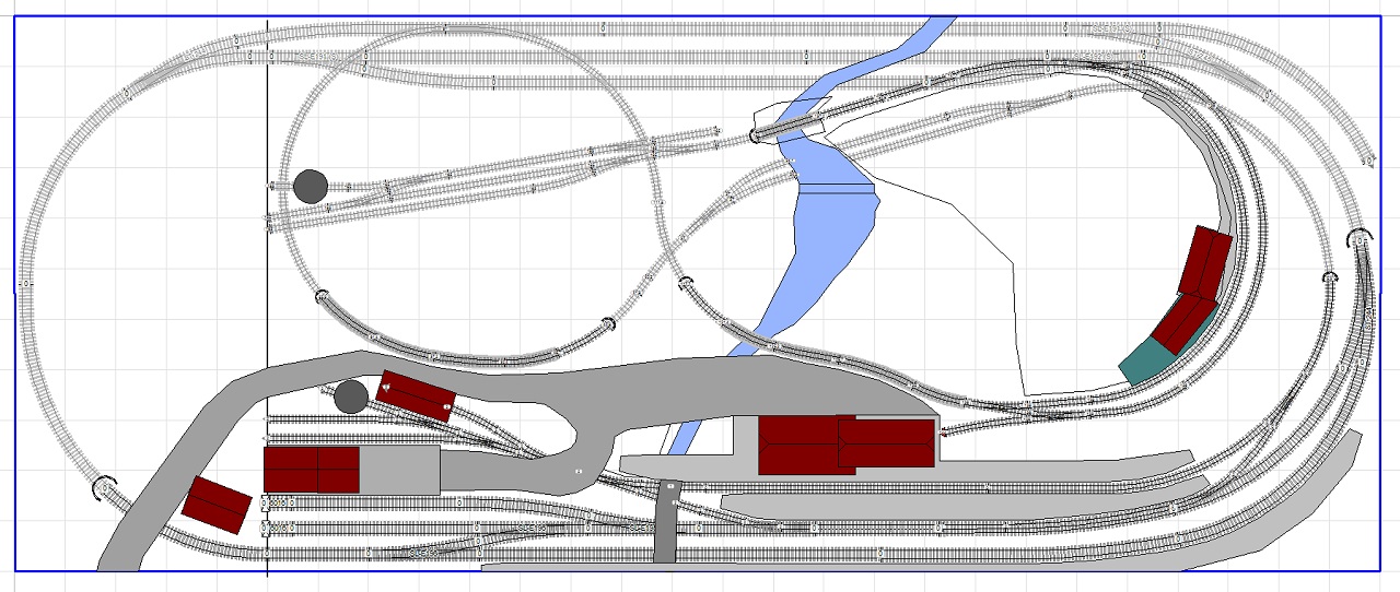

Purtroppo una roba del genere è difficile da fare: il ponte in basso è troppo basso (il pdf è tra le quote +48 e +61 mm), una strada sotto non ci passa; inoltre non si riesce ad inserire alcun cappio, a meno di non scendere sotto i 26 cm di raggio (tieni conto che la curva che passa sul ponte inferiore ha raggio di circa 30 cm, ma non puoi comunque sovrapporle, a meno di non avere una parete molto scoscesa che incombe sulla stazione (oltretutto poco alta, cosa che ha ben poco senso).
Il progetto che ho presentato ha un paio di pecche, ora che lo riguardo, che provo a correggere... (come diceva la prof di italiano, rileggete sempre i temi! Ecco, io l'ho fatto in modo distratto, passati 2 giorni ho visto dei fatti errori! :oops: )
 Oggetto del messaggio: Re: IDEE & PROGETTI: Poco spazio, plastico nell'armadio
MessaggioInviato: venerdì 2 novembre 2012, 18:24
Ho posizionato meglio la stazione nascosta superiore, per fare in modo da renderla più facilmente accessibile posteriormente.
Ecco il piano modificato (in giallo la stazione superiore), per farsi un'idea ho aggiunto le quote:
270-110 pic 2.jpg [ 150.58 KiB | Osservato 14296 volte ]

va be! quella dell' anello era una boiata, pero se parti con la salita prima di dove hai iniziato tu e ti porti ai 13/15 alla stazione in vista superiore dovresti avere posto per tutto, compreso il cappio, poi i fasci nascosti li puoi anche fare in pendenza, tanto le macchine ferme con la vite senza fine non si smuovono di certo :wink: pero avresti un raddoppio, un fascio nascosto e il cappio di ritorno occultati in galleria potendo garantire a questo piccolo impianto un esercizio SR più che vario.
bomby pensaci! :wink: :D
(e se il ramo secco di questo impianto fosse la linea a SA? :lol:)
doppio scartamento modificato 2.JPG [ 129.65 KiB | Osservato 14274 volte ]
