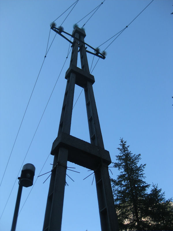

Complimenti vivissimi...molto belli (come le altre realizzazioni tra l'altro :D )
Mi permetto, e non vorrei fare il guastafeste: ma siamo sicuri che quel tipo di palo a doppio palo in cap è ambientabile in epoca III? Mi ricordo un documento sulle linee aeree, che ovviamente non trovo, e non vorrei fosse troppo recente...
 Oggetto del messaggio: Re: COME FARE: linea telegrafica help!
MessaggioInviato: lunedì 28 gennaio 2013, 9:51
Messaggi: 2137
Località: piemonte
Fidati, sono in uso generalizzato sin dai primi anni venti. Ci sono moltissime documentazioni fotografiche al riguardo. Nati per contenere l'uso del ferro, poco disponibile in Italia nell'immadiato dopoguerra (WW1).
E poi non si tratta di pali in cap (cemento armato precompresso) come scrivi, tecnica sconosciuta per l'epoca, ma di semplice cemento (poco) armato centrifugato.

Sono i tipici pali SCAC (Società Cementi Armati Centrifugati) appunto caratterizzati da realizzazione in c.a. centrifugato, dentro sono vuoti.
Tipici sin da fine anni '20 (ad esempio la Ferrovia Val di Fiemme venne elettrificata in stazione usando pali di questo tipo.

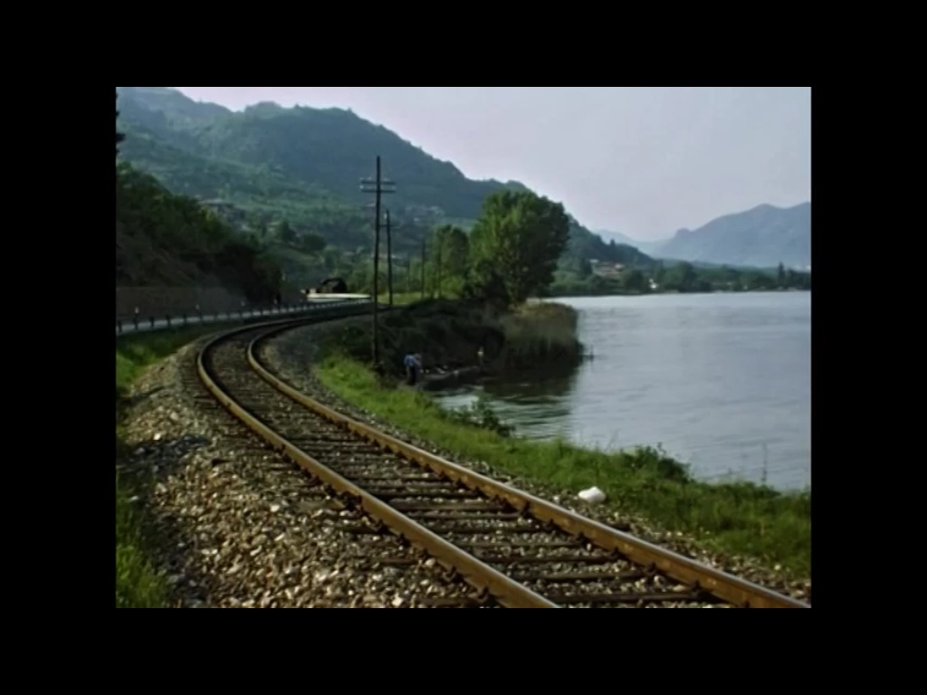

Ciao a tutti, quale deve essere la distanza tra un palo telegrafico e l'altro?
Io ho realizzato i miei pali utilizzando gli spiedini di bamboo e pezzetti di filo da 0,5 mm per i supporti degli isolatori, questi ultimi li ho realizzati con pezzi di guaina del filo utilizzato per i supporti.
Grazie per l'aiuto.
Emiliano
MessaggioInviato: giovedì 6 febbraio 2014, 12:03
Messaggi: 2137
Località: piemonte
Emiliano: "Ciao a tutti, quale deve essere la distanza tra un palo telegrafico e l'altro?"
I fili del telegrafo erano molto fini e quindi leggeri, di conseguenza la palificazione era piuttosto rada.
Dalle foto che ho della palificazione della stazione di Varallo circa due controporte tra i pali.
Nel mio plastico li ho posati alla distanza, non troppo regolare, di circa 35 cm l'uno dall'altro, tenendo anche conto di una certa compressione
