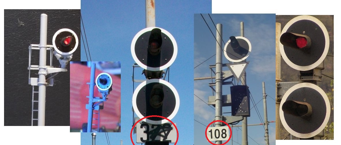

Uscendo un po dallo studio dalla parte elettronica del modello vorrei chiedervi a cosa si riferiscono questi numeri che ho evidenziato nella foto postata precedentemente da Riccardo.Sono senz´altro di grand´effetto per il plastico,caratterizzandolo ancora di piú,poi si ha anche la possibilitá di grafittarli come nella foto rendendoli molto piú realistici.Ma vorrei conoscere la loro funzione.

E' l'identificativo del numero del segnale (Posto di Blocco)

Per il cartello teoricamente no, esiste una norma che stabilisce l'altezza del cartello e l'altezza delle lettere, poi nella realtà esistono ditte che realizzano cartelli e magari utilizzano caratteri con stili diversi (ma sempre di quelle misure)
Per quanto riguarda il posti di Blocco esistono vari tipo di blocco (Elettrico, Automatico, Conta Assi)
Un conto è la numerazione del Segnale un conto sono i cartelli sussidiari che si aggiungono sotto il segnale .
In questo caso la A contraddistingue un Segnale su linea con Blocco Conta Assi La A sta ad indicare che esiste la libertà della sezione di blocco ed il controllo dell'illuminazione del successivo segnale. Se il Segnale fosse rosso con A accesa il macchinista potrà procedere di sua iniziativa (tra poco invece dovrà comunicare con il DM od il DC per chiedere autorizzazione per procedere la marcia)
Spero di aver compreso quello che mi chiedevi.
