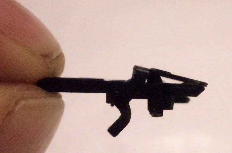

Paolo.
Quelli Marklin/Trix però sono disponibili, sono corti e sono universali.
Io li ho modificati come in foto... così diventano per sgancio a magneti.
