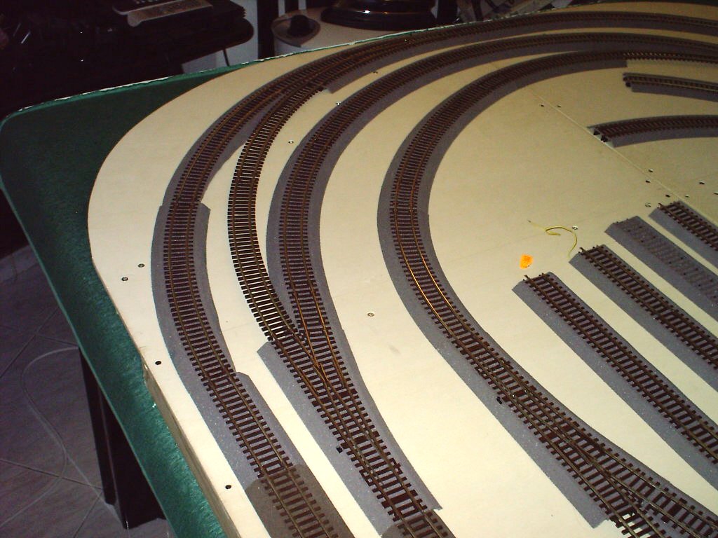

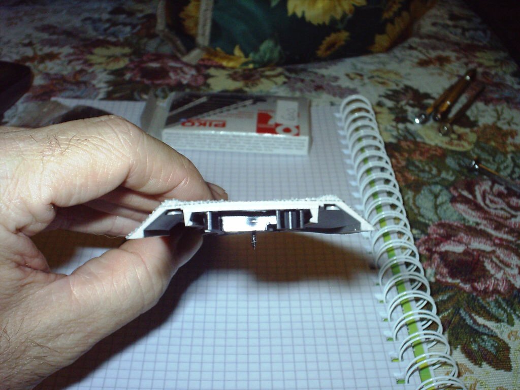

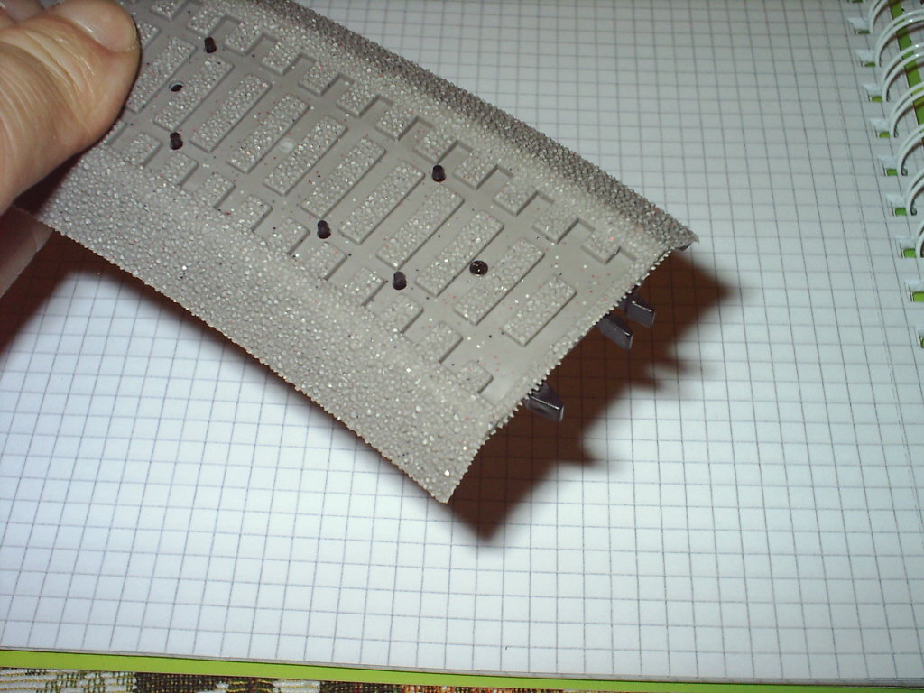

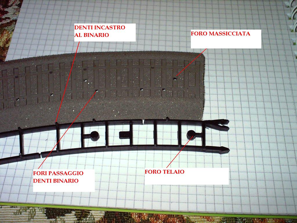

Queste sono le foto prova per far capire la semplice ma funzionale soluzione di Roco nel fissare il binario senza far vedere la vite.........
Nalla prima foto si bene bene di quanto esce la vite..cosa non possibile se la faccio passare attraverso la traversina

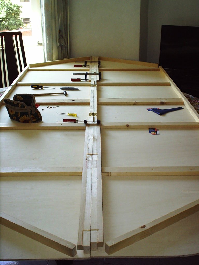

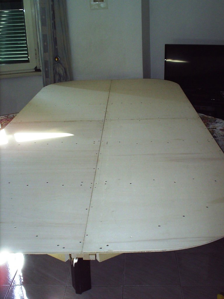

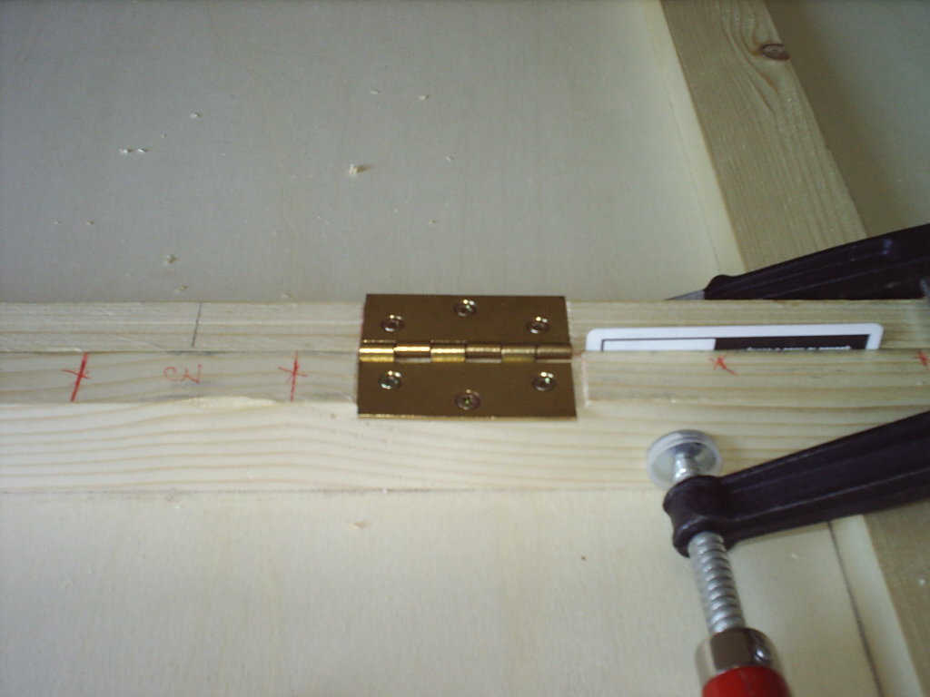

Questa è la tavola, finalmente unita delle due unità lunghe 3 metri e larghe 65cm l'una.
Unico spazio a me disponibile è la sala da pranzo. La tavola è ripieghevole lungo il suo asse longitudinale cosi da formare un'unico elemento lungo appunto 3 metri e largo 65 cm ; con queste misure la si puo' riporre dietro ad un'armadio.

Questo topic non annoia per niente te lo assicuro. Per me persino il tuo plastico è MEGA visto che il mio spazio è di 190x50 cm circa.
Interessante la soluzione della cerniera, però una volta ripiegato il tuo plastico si appoggia sulle parti "buone" e lascia in vista i binari, a me questa cosa preoccupa un po'per lo stoccaggio e stavo pensando (per il mio) a delle cerniere rialzate in modo da creare un "sandwich" con i binari all'interno e il legno grezzo delle parti sotto all'esterno.
Dipende sempre da quante volte dev'essere montato/smontato & riposto il tutto... nel mio caso penso parecchie volte, nel tuo?

avevo pensato anche io di ripiegarlo al contrario ma avrei dovuto mettere delle cerniere speciali che non ho trovato al momento.......; avrebbero dovuto far ruotare il tutto e nello stesso tempo allontanare le due tavole in modo tale da non far toccare i binari tra loro.
Comunque con il binario esterno non corro pericoli di sorta. Sappi che comunque sarà un plastico molto...piatto......

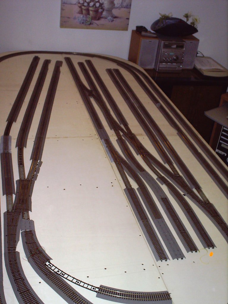

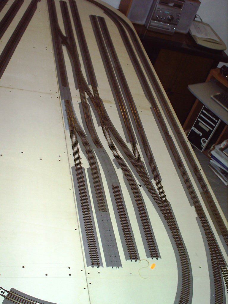

E meno male che ti sei sbagliato Daniele. Lo spessore è 8mm rinforzato longitudinalmente da listelli 3,5 cmx 2 cm
Con 15mm di spessore e chi lo sollevava...........
Sotto ci sono listelli da 15mm per 90 che rinforzano e raddrizzano il compensato da 8mm

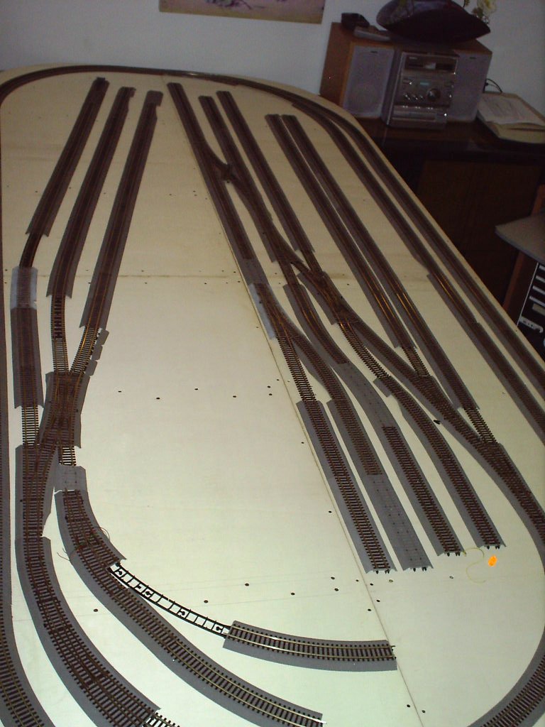

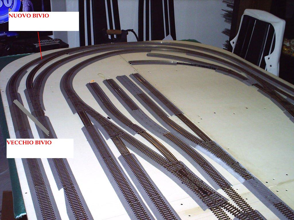

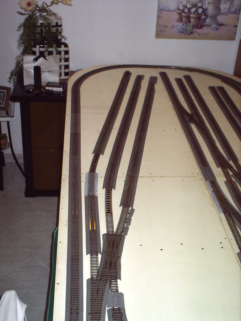

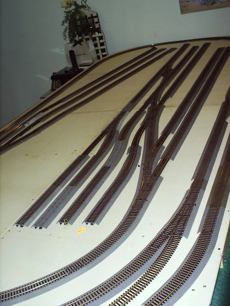

Questo è il tracciato che devo realizzare.
Ho poggiato solo i binari per provare il tutto ma già so che va bene.
I rocoline sono affidabilissimi.............
Non fate caso a binari mancanti, è solo per simulare ingombri......
Ho fatto anche una modifica......in breve ho messo anche un'altro scambio in curva per entrare nella stazioncina di destra, dove appunto si usciva sempre con lo stesso tipo di scambio.
Ho guadagnato in lunghezza di stazione e contemporaneamente di scioltezza di tracciato.
