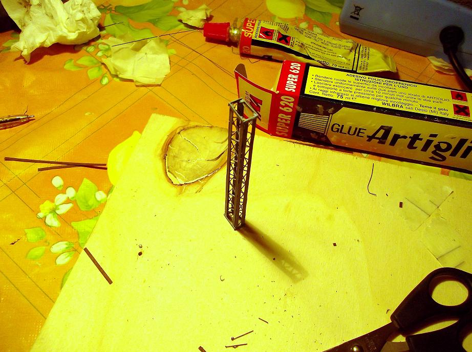

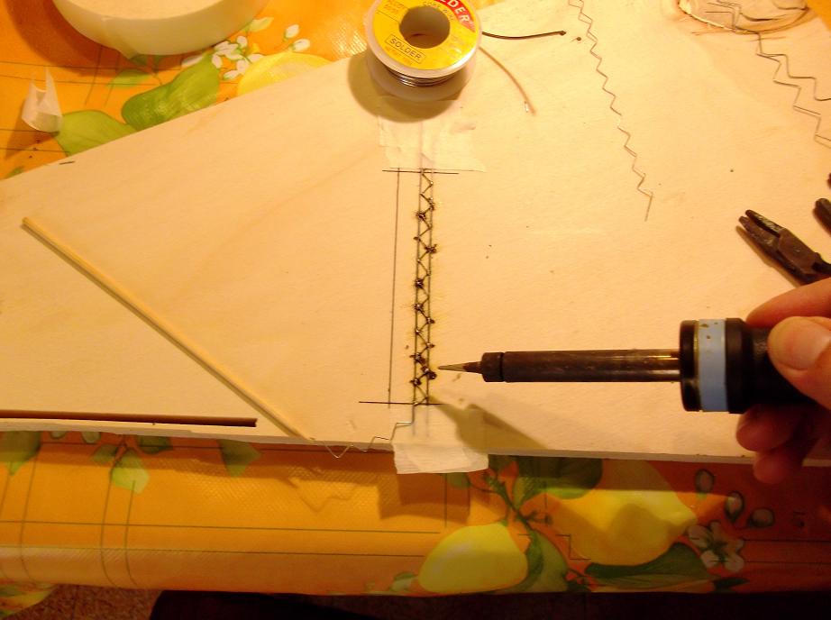

Ho iniziato a fare il traliccio del segnale a portale :)
DSCF3884.JPG [ 139.43 KiB | Osservato 6671 volte ]
DSCF3885.JPG [ 133.6 KiB | Osservato 6671 volte ]
DSCF3891.JPG [ 137.86 KiB | Osservato 6671 volte ]

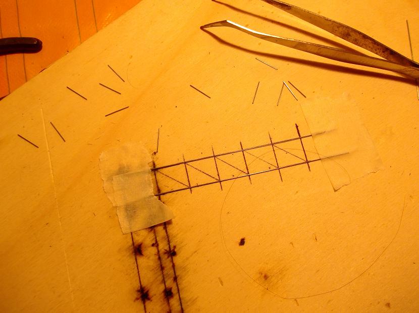

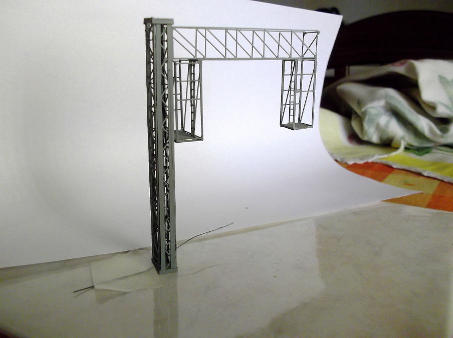

Il lavoro prosegue.Ho realizzato il ponte del segnale tagliando ogni pezzettino con precisione millimetrica :wink:
DSCF3893.JPG [ 133.24 KiB | Osservato 6603 volte ]
DSCF3896.JPG [ 125.75 KiB | Osservato 6603 volte ]
DSCF3898.JPG [ 128.05 KiB | Osservato 6603 volte ]
DSCF3901.JPG [ 143.26 KiB | Osservato 6603 volte ]

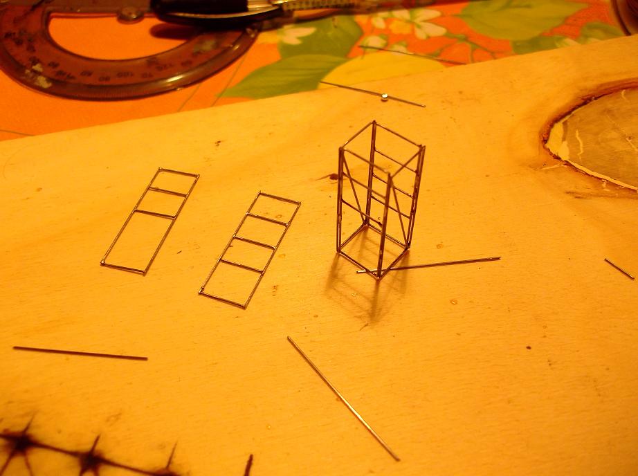

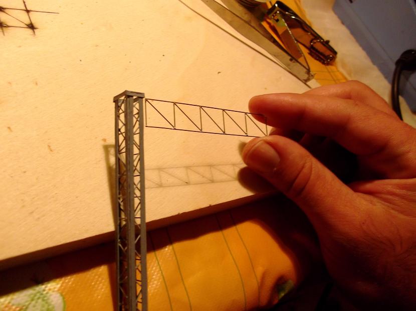

Altro step.Le gabbie :wink:
DSCF3904.JPG [ 138.35 KiB | Osservato 6518 volte ]
DSCF3906.JPG [ 125.67 KiB | Osservato 6518 volte ]
DSCF3907.JPG [ 143.72 KiB | Osservato 6518 volte ]
DSCF3908.JPG [ 141.48 KiB | Osservato 6518 volte ]
DSCF3918.JPG [ 97.63 KiB | Osservato 6518 volte ]

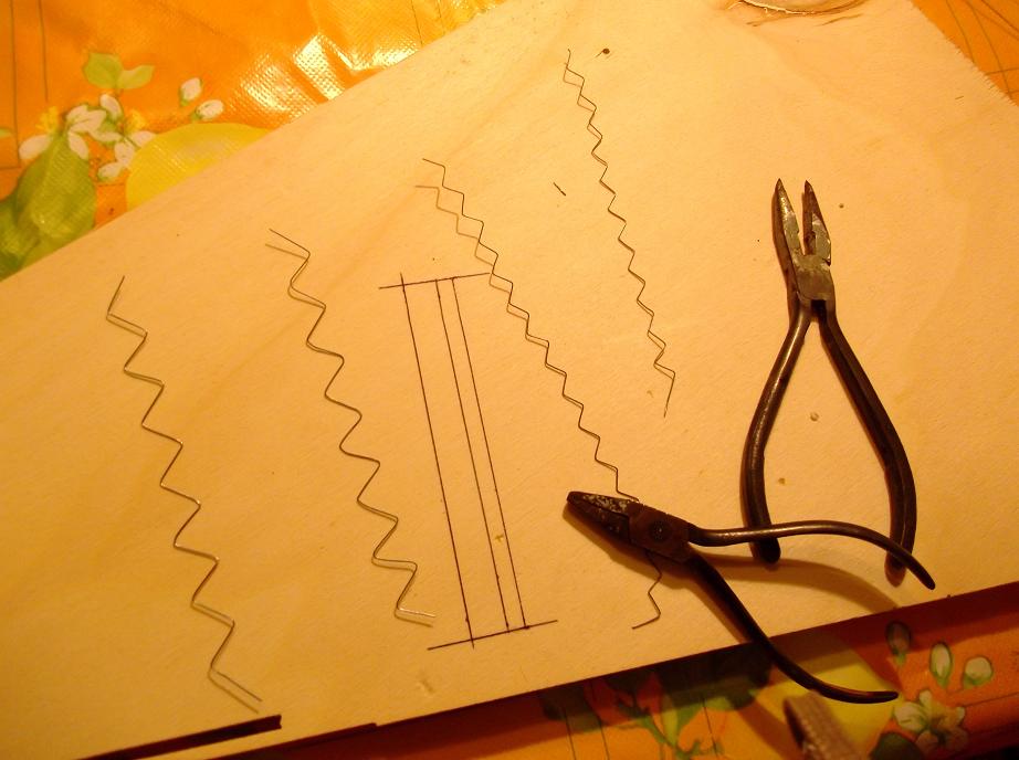

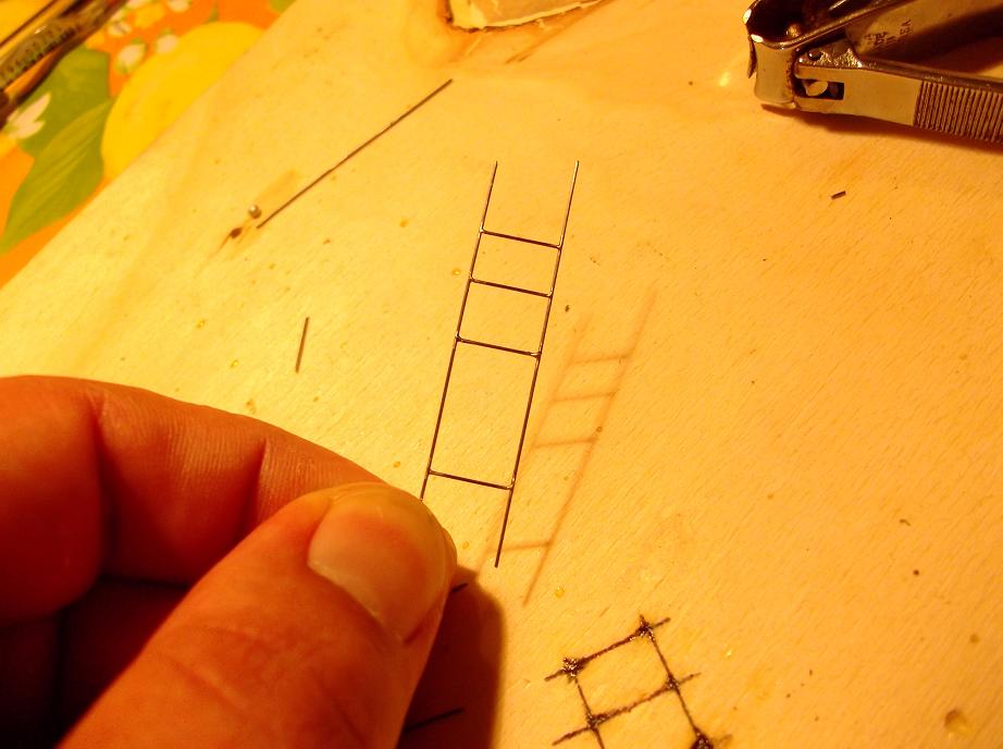

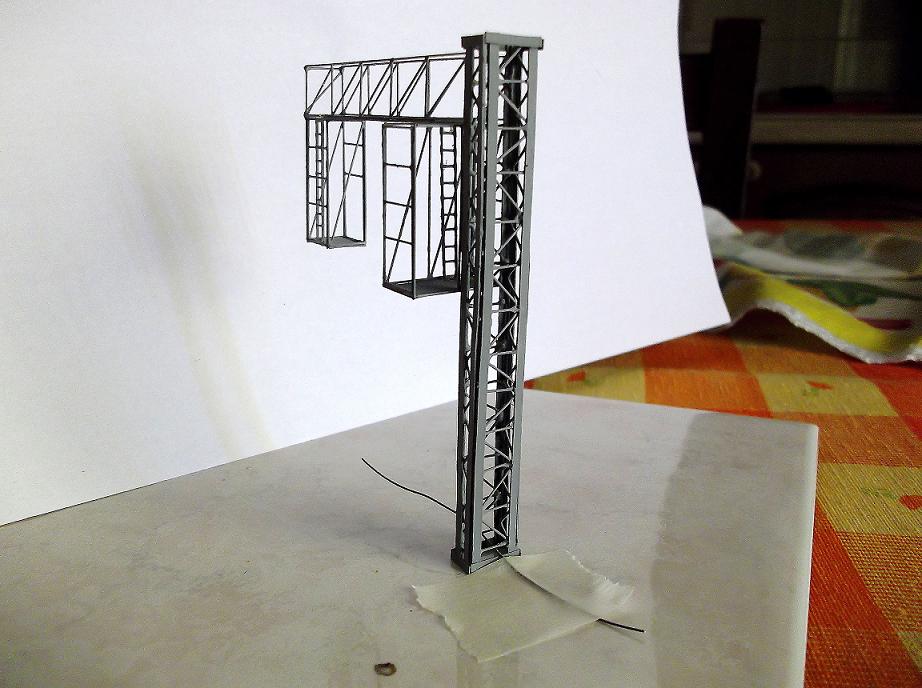

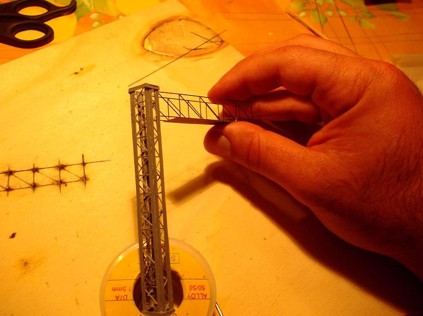

Altre foto della struttura.Manca ancora la scaletta di accesso alle gabbie partendo da terra e i cerchi di protezione e poi naturalmente le vele :wink:
DSCF3904.JPG [ 196.78 KiB | Osservato 6461 volte ]
DSCF3921.JPG [ 83.24 KiB | Osservato 6461 volte ]
DSCF3922.JPG [ 93.61 KiB | Osservato 6461 volte ]
DSCF3926.JPG [ 106.61 KiB | Osservato 6461 volte ]

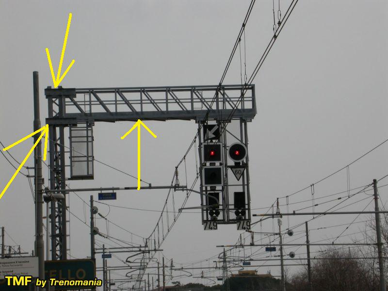

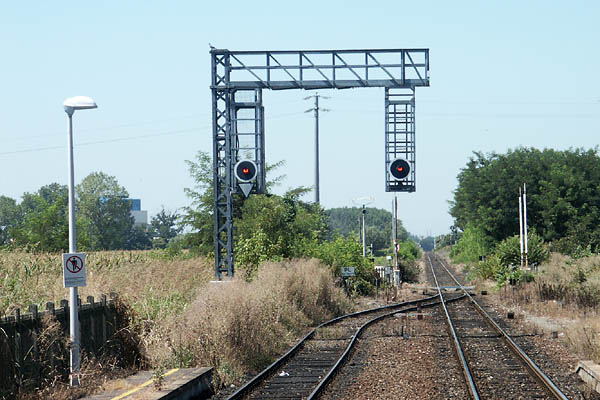

Molto bella la fattura ma un portale segnali simile può star su solo in modellismo non nella realtà.
La passerella e la seconda gabbia realizzati con profilati così leggeri non possono sorreggersi solo tirantati dalla ringhiera... :roll: ci mancano dei tiranti obliqui che ancorino lo sbalzo al traliccio verticale che ovviamente deve essere più alto. Oppure la passerella deve essere realizzata con profilati molto più robusti.
 Oggetto del messaggio: Re: COME FARE: SEGNALI FS H0
MessaggioInviato: giovedì 6 giugno 2013, 10:40
Se hai una foto di ciò che dici,postala qui per favore,così procedo subito alle modifiche.E' bello aggiustare il tiro facendo un lavoro realistico.Ciao e grazie :D
MessaggioInviato: giovedì 6 giugno 2013, 10:56
In pratica dovrei mettere due sostegni orizzontali sul traliccio e inspessire la passerella giusto?
segnal s.jpg [ 67.85 KiB | Osservato 6447 volte ]
portale+.JPG [ 59.31 KiB | Osservato 6447 volte ]
MessaggioInviato: giovedì 6 giugno 2013, 12:27
Nome: Emilio Totaro
Messaggi: 3090
Sotto il camminamento andrebbero dei profili in acciaio opportunamente dimensionati di tipo a C, L o H, però a questo punto visto l'avanzamento dei lavori potresti anche solo inserire un profilo piatto che fa da mostra.
