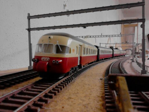

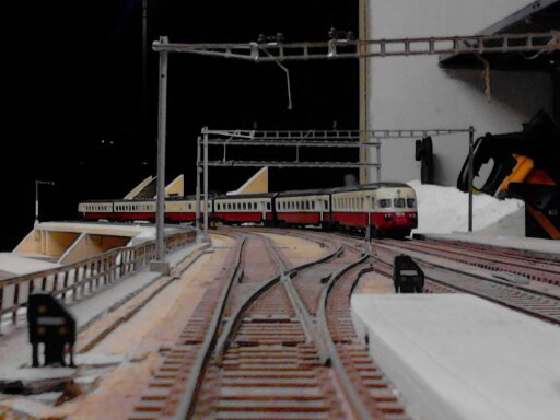

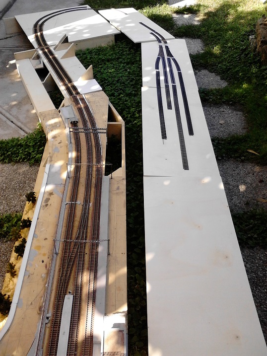

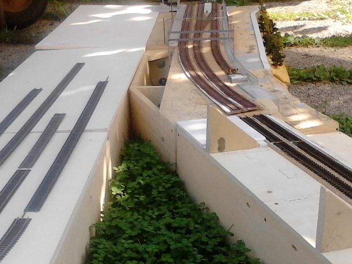

oggi fatte le prove per l'anello di ritorno verso la stazione nascosta.....azzz..a furia di mettere moduli sono finito in giardino :lol: :lol: complici le zanzare e la poca voglia ho rimesso via tutto in attesa di tempi migliori......intanto ho deciso di continuare la rifinitura del 1 modulo

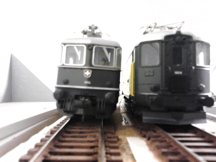

Ciao. complimenti davvero per il tuo plastico. Avrei bisogno gentilmente di sapere che binari curvi,codice hai usato con interbinario da 50 mm. Te lo chiedo perchè ho costruito modulo rettilineo a doppio binario con interbinario da 50 mm ma per le curve non ho trovato ditte che hanno questa cifra. Infine vorrei sapere se i convogli toccano in curva visto la ristretta distanza :roll: Grazie. :D

Credo che Peco sia l'unica, tra i marchi di armamento commerciali europei, con la linea Streamline (Fine o meno) ad avere l'interbinario minimo per le norme NEM di 52 mm, ma non produce binari in sezioni. La soluzione è usare il flessibile.

come ha riportato bomby ho usato flex roco per ottenere un r2000,un raggio cosi' grande ti permette di portare l'interbinario a 43mm rispettando i 36oomm che sono previsti da sbb per questo tipo di linea....le carrozze ed le loco piu' larghe passano tutte...nel cappio di ritorno usero'r5 r4 roco perche' non in vista.....nella foto un incrocio tra 2 loco(una hag in 1/80 e una fleischman )l'effetto è assolutamente reale grazie anche alla sopraelevazione di 1mm della rotaia esterna ciao e grazie

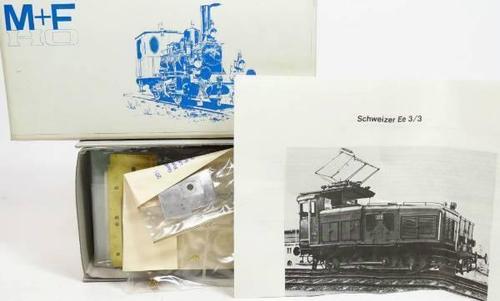

Che bello Kroki.. una domanda, ma la Ee 3/3 "ferro da stiro" (come la chiamavano) chi la produce?
Non vedo l'ora di vederlo finito sto plastico :D
eccone una in vendita su e.bay .de........ma che prezzo :oops:

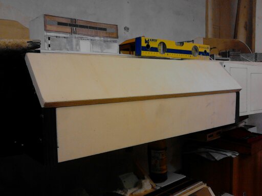

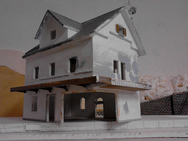

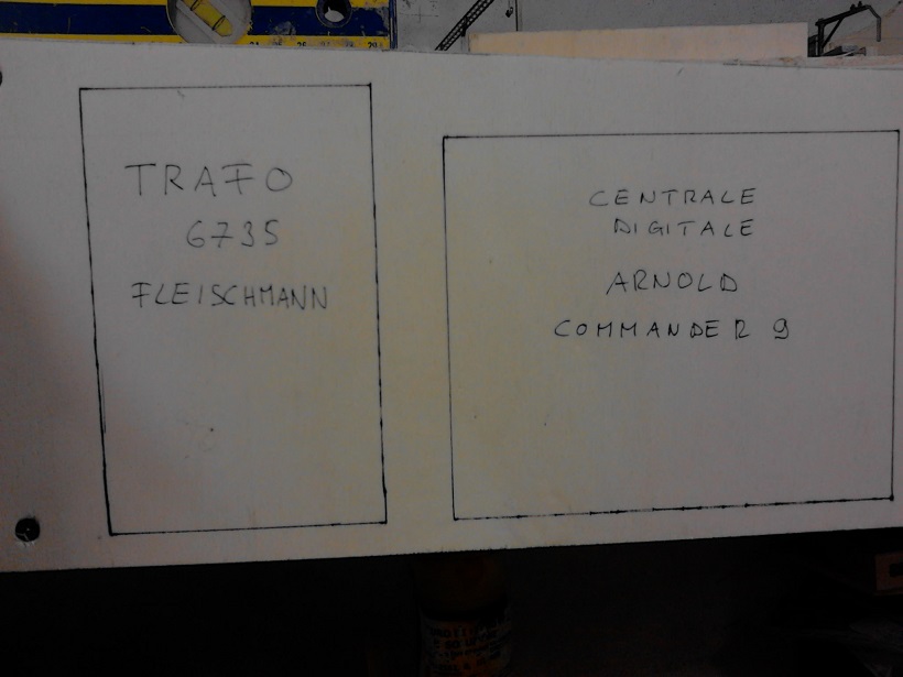

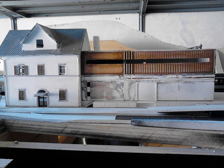

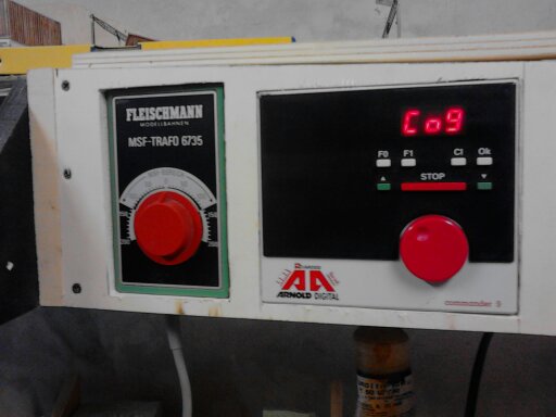

ripresi i lavori.....dopo aver visto i capolavori di silvio assi ho deciso di ristrutturare il fabbricato viaggiatori.....ho rimosso porte e finestre e sabbiato il tutto per cercare di ottenere l'effetto intonaco......poi pitturero' tutto molto meglio......cominciato il quadro comandi....e fissato i motori-scambi
