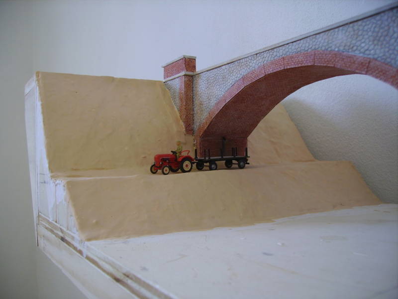

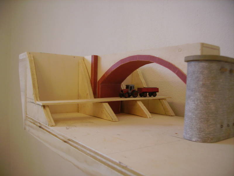

Altre immagini che testimoniano l'avanzamento dei lavori sul quarto modulo.
Massimo

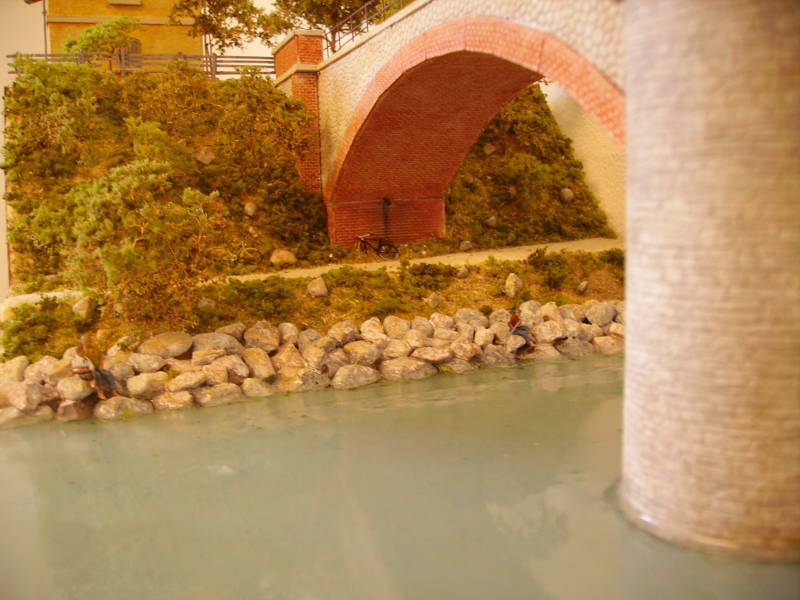

Ti ringrazio di cuore Francesco, i piloni del ponte sono stati realizzati con paletti di legno
di forma tonda che si trovano nei brico, tagliati di misura ad altezza giusta, sono stati successivamente sezionati a metà, i semitondi ottenuti sono stati uniti, ogni coppia con due rettangoli di multistrato in maniera tale da ottenere la forma definitiva dei piloni, il tutto è stato stuccato, sono state fissate le testate realizzate con multistrato tagliato di misura leggermente superiore alla circonferenza della sezione ovale. Per quanto riguarda il pilone a metà sono stati utilizzati due semitondi appoggiati dalla parte liscia alla parte terminale del viadotto mantenendo la stessa larghezza dei piloni, sono stati uniti sul davanti con un rettangolo di multistrato smussato agli angoli incollato e stuccato in modo da formare un pilone sezionato a metà al quale è stata applicata la semitestata. Il tutto è stato rivestito con redutex poi ritoccato ed invecchiato con colori acrilici.
Spero di essere stato chiaro, purtroppo non ho immagini di queste fasi del lavoro.
