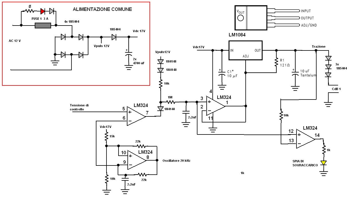

Ho buttato giù un altro schizzo.
Non l' ho provato, quindi potrebbe richiedere una messa a punto.
SchemaRegolazioneSezioneAnalogico-ipotesi-copia.JPG [ 74.68 KiB | Osservato 7640 volte ]
La parte comune genera due tensioni :
- 12 V pulsanti (uscita del raddrizzatore senza condensatori)
- 17 Vdc (tensione filtrata a valle del diodo)
La Vdc è di ampiezza maggiore della corrispondente tensione pulsante per via della tensione di picco che viene a caricare il condensatore.
A questa alimentzione possono essere connessi da 1 a 3 moduli di regolazione.
Ogni modulo genera una tensione pulsante di ampiezza variabile, proporzionale alla tensione di controllo.
La tensione di controllo sarà generata dal sistema di blocco automatico.
La potenza è regolata da LM1084, che è protetto contro cortocircuiti e sovratemperature. Necessita di un dissipatore.
Non ha una regolazione foldback. Secondo le sue caratteristiche dovrebbe limitare a circa 5 A in cortocircuito (Vi - Vo = 15 V).
In limitazione si scalda ed entra in gioco la protezione da sovratemperatura. Se questo avviene troppo spesso potrebbe ridurre l' affidabilità del componente.
Un equivalente da 1.5 A è LM317.
Il circuito che lo pilota, modula l' onda pulsante di alimentazione, proporzionandola alla tensione di ingresso (se non ho sbagliato nulla).
Quindi la tensione di uscita si presenta come in uscita a un RT2 Rivarossi.
L' ultimo operazionale pilota un led giallo. Se la tensione di uscita non riesce ad arrivare al valore richiesto dalla regolazione, si accende il led, segnalando il sovraccarico.
Per ora mi fermo quì. A scanso di delusioni ricordo che non l' ho provato.
xTz :
- io dò al motore un' onda pulsante parzializzata a 50 Hz da 0 a 15V. Il motore ronza a basse velocità, ma non ha picchi di corrente e non ho mai avuto problemi di riscaldamento. Nella zona automatica non abbiamo mai provato con macchine digitalizzate o col suono.
- ognuna delle mie sezioni ha un led giallo normalmente acceso. In caso di CC lampeggia.

@Tz
Se non esistessero i condensatori che mondo sarebbe.
Non ho mai detto che i condensatori siano da evitare, sono necessari, ma ora se trovo il tempo faccio un esempio pratico.
@ Stefano
Se si presenta come in uscita ad RT2 RR è pulsante, regolata in ampiezza ma non continua. Comunque lo schema è buono.
E' proprio necessario modulare a 20 Khz?
 Oggetto del messaggio: Re: ELETTROTECNICA: L'impianto elettrico.
MessaggioInviato: giovedì 18 luglio 2013, 8:14
Nome: Andrea Brogi
Messaggi: 1111
Interessante alimentatore.
Decisamente atipico l'uso del regolatore lineare come "transistor" di potenza,
riesce a funzionare bene? è sufficientemente veloce da riuscire a funzionare a 20kHz?
Potresti spiegare con maggiore dettaglio?
I 20kHz immagino siano stati scelti per ridurre la dissipazione sul motore e per eliminare il rumore audio, è corretto?
Perdona la curiosità così petulante...è che mi intriga lo schema che hai mostrato.

E' bello lo schema postato da ste.klausen (anche se ovviamente non mi passa nemmeno per l'anticamera del cervello di sostituire 35 alimentatori sul plastico... :lol: ) ma mi riporta alla mente l'esperienza di molti anni fa di un mio amico che aveva realizzato gli alimentatori di trazione con gli LM 317 che in realtà erano delle stufette ponendo enormi problemi di raffreddamento. Ovviamente lo schema adottato era quello del regolatore lineare in perfetta cc ma fu un'esperienza fallimentare e passò a quelli a SCR...
Anche facendolo lavorare in commutazione i problemi di raffreddamento sono gli stessi ? :shock:
Da rilevare che nessuno dei miei SCR necessita di aletta di raffreddamento nemmeno nelle doppie e triple trazioni... :mrgreen:
