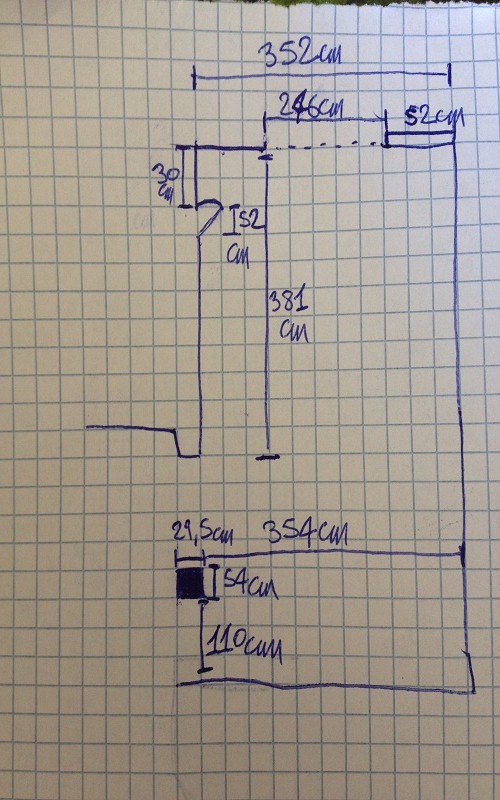

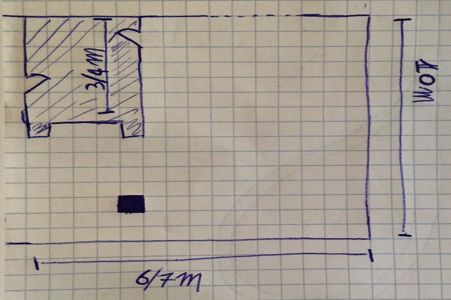

per bomby ecco la mia planimetria della sala hobby
foto (2).JPG [ 186.07 KiB | Osservato 5507 volte ]
quello con il quadrato tutto blu è la piccola colonna
poi la riga tratteggiata è una grande porta!
poi nella parte dx della colonna avrei pensato di inserire la piattaforma girevole a 360gradi
e di spazio nella parte dei 6/7metri la profondità è di circa 1,50M, massimo 1,70M
poi stavo pensando di fare doppi piani cioè il primo piano(simile stazione nascosta ma visibile) solo paesaggi, passerella, casello abbandonato o attivo ecc.. e poi nel secondo piano tutto scalo merci, stazione secondaria di grande importanza, depositi ecc...
che ne pensate?

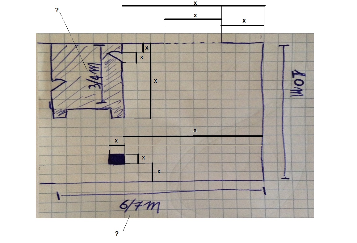

Che dovresti andare a piccoli passi. Procedere per gradi.
Progetta a grandi linee l'intero plastico. Definisci le aree in cui inserire una stazione (sto buttando giù il piano binari di Faenza, che sta venendo benone!), la piena linea, ecc. Stabilisci i punti focali ed i punti fondamentali (Stazione principale e stazione nascosta), quelli che sono indispensabili all'esercizio. Progettali nel dettaglio e completali, predisponendo le espansioni future (è sempre meglio farlo già avendo una buona idea di quanto si vorrà poi realizzare). Per il momento concentrati (in termini pissicologici ed economici) su questo. In seguito penserai ad eventuali stazioni secondarie, secondi piani, eccetera.
Procedi un passo alla volta, e non progettare megaimpianti di difficile gestione (progettuale, realizzativa, utilizzativa ed economica).
Per quanto riguarda la piantina, mancano informazioni fondamentali. Le quote, nei disegni "tecnici", sono fondamentali, quasi più delle proporzioni. Ti chiedo dunque di fornirmi le misure indicate nel disegno con una x. Nella maniera più precisa possibile (al centimetro), comprese anche quelle che hai già segnato. Con quei dati che mi hai dato posso farci ben poco.

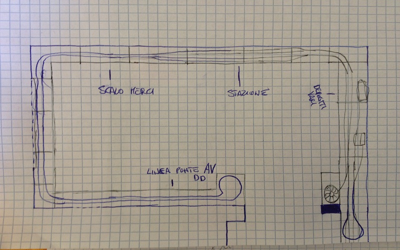

non so va bene cosi?
ecco le foto
uno della planimetria
e uno come diventerà in futuro
foto.JPG [ 129.02 KiB | Osservato 5434 volte ]
foto (2).JPG [ 147.89 KiB | Osservato 5434 volte ]

Ti hanno dato un sacco di ottimi consigli, era prevedibile.
Bomby ti ha chiesto diverse misure "chiave" e in effetti da quelle che hai segnato il tuo progetto disegnato non può funzionare, se nell'angolo in alto (a dx dell'apertura grande) hai solo 52cm dubito fortemente che tu riesca a fare una curva a 90° come hai segnato, forse in scala N... Occhio alle proporzioni nei quadretti. Davanti alle porte si riesce a fare anche una passerella/mensola rimovibile senz'altro ma va un minimo studiata, e di sicuro va bene per porte da 50-80 cm di larghezza, la tua è un bel po'più grande direi.
Io se fossi in te comincerei con un lato della L (quello da 10mt?) e pian piano continuerei da lì, hai scelto la misura dei moduli di 150 per qualche motivo particolare o può essere cambiata?

- poco dopo la colonna, l'elicoidale verso la stazione nascosta.

MessaggioInviato: lunedì 15 luglio 2013, 19:51
Iscritto il: giovedì 12 novembre 2009, 16:14
Messaggi: 323
grazie a tutti per gli ottimi consigli, dunque vada per la stazione di faenza, ho visionato su binq map molto bello, interessante che dopo qualche metro dalla stazione c'è lo scalo merci tutte cisterne, beh io ci farei intermodali e cisterne sarebbe il massimo, poi come dici tu di aggiungere le stazione secondarie, perchè no? potrei simulare dei sorpassi e sorpassoni di treni ad esempio un treno merci si ferma alla stazione per far effettuare il sorpasso a un regionale o un IC o ES in velocità sul binario illegale, sarebbe grandioso, stupendo vederli... concordo con te bomby è una bella idea, e concordo con gli altri per il fatto di fare un pò alla volta, pezzo per pezzo, al momento ci butto prima le basi ecc.. una volta tutto finito confermato e che non deragliano al 101% comincerò il successivo, dai si il progetto di bomby mi affascina tanto (faenza) però solo una piccola modifica che si aggiunga un paio di ricoveri davanti al marciapiedi, non so perchè mi affascinano cosi tanto, me piace tanto i ricoveri per le motrici in stazione....
