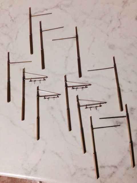

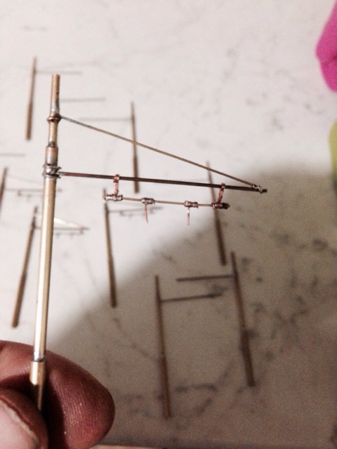

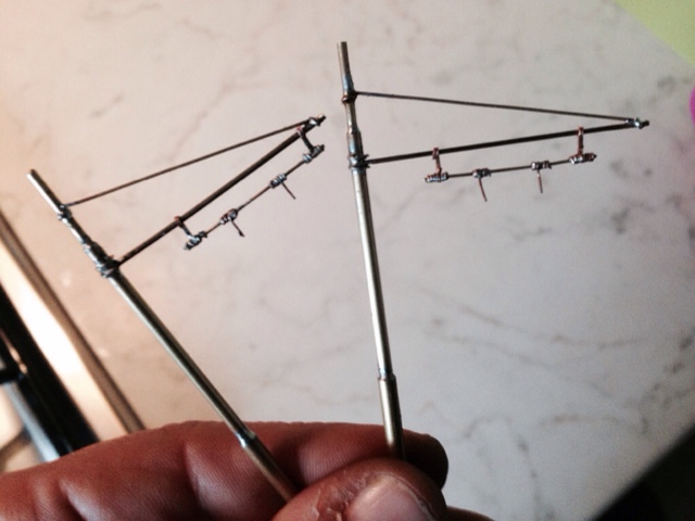

Ho cominciato a realizzare qualche palo a mensola fissa seguendo le istruzioni: ecco i risultati
ImageUploadedByTapatalk1392748479.332500.jpg [ 88.21 KiB | Osservato 10348 volte ]
ImageUploadedByTapatalk1392748492.382456.jpg [ 84.24 KiB | Osservato 10348 volte ]
ImageUploadedByTapatalk1392748520.748094.jpg [ 86.86 KiB | Osservato 10348 volte ]
 Oggetto del messaggio: PLASTICO: Plastico trifase gruppo E.431 Savona
MessaggioInviato: martedì 18 febbraio 2014, 19:54
Messaggi: 2859
Località: Bracciano (Roma)
non ho ancora fissato i pendini verticali reggimensola in attesa di posizionare i pali sui binari. Sono quindi mobili e non perfettamente diritti. Una volta stabilita la distanza giusta, li fisseró con una goccia di stagno.
 Oggetto del messaggio: Re: PLASTICO: Plastico trifase gruppo E.431 Savona
MessaggioInviato: martedì 18 febbraio 2014, 19:55
Messaggi: 2308
Località: Più a est di Vienna
Beh, direi che ci sei... stai usando un saldatore a resistenza? Con uno a cannello forse si eviterebbero quegli antipatici accumuli di stagno nei punti difficili. Comunque good job!
MessaggioInviato: martedì 18 febbraio 2014, 21:45
Messaggi: 2859
Sto usando un classico saldatore a resistenza. Via, via ho trovato un sistema per ridurre lo stagno, avvolgo con la pasta salda il pezzo e avvicino il saldatore con la punta appena bagnata di stagno. Pezzo dopo pezzo si migliora, anche se ho ancora da imparare ed ottimizzare diverse cose.
Ogni consiglio per velocizzare e migliorare il risultato è benvenuto!
MessaggioInviato: mercoledì 19 febbraio 2014, 9:28
Messaggi: 5088
Io, per quanto riguarda le piccole saldature, scaldo prima il pezzo con un una microfiamma a gas, poi do un minimo di pasta salda ed avvicino il filo di stagno, da 1 mm o meno, che toccando il pezzo caldo fonde. Così posso regolarmi e fare saldature usandone il minimo.
MessaggioInviato: mercoledì 19 febbraio 2014, 10:08
Messaggi: 2853
Ma quand'è che passerete alla crema saldante? :wink:
Bha....! :roll:
Despx
MessaggioInviato: mercoledì 19 febbraio 2014, 10:52
Iscritto il: mercoledì 25 gennaio 2006, 13:11
Messaggi: 324
Località: Savona
Inviato da mio iPad utilizzando Tapatalk HD
Ok! E' lo stesso sistema usato da Andrea. Lui adopera anche un aspiratore per stagno tipo questo:
http://www.guidinoguidini.com/2.0/shop/ ... er-stagno/
per rimuovere gli eccessi.
Direi comunque anch'io che il risultato ottenuto è decisamente soddisfacente:bravo!
Naturalmente a saldatura ultimata lavoro di limetta per rifinitura estetica.
