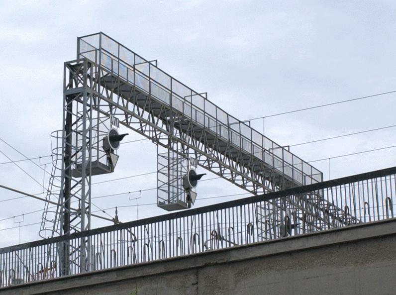

Ritornando in topic ho trovato questa foto dell'amico Enrico Messeri dove è ritratto un segnale a portale con tutte le gabbie prive di rete di protezione.

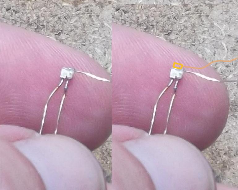

Per quanto riguarda l'aspetto del giallo nei segnali modello,quando occorre è mia abitudine montare un terzo led mono-colore giallo puro.Tutti e tre i led hanno il catodo comune.Essendo questi led molto luminosi,quando accesi uno per volta non si nota la differenza di posizione al centro del fuoco del paraluce.Certo questa pratica è molto più laboriosa e per niente facile,ma per passione si fa tutto :wink:
PS:Esistono anche i led RGY che sfruttano lo stesso mio principio.

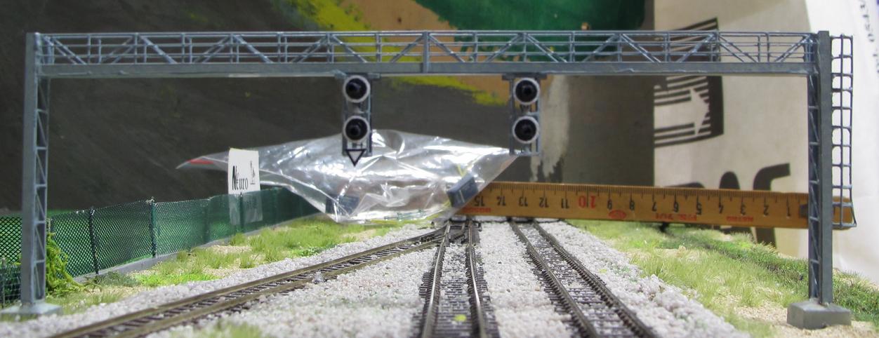

Ecco il segnale finalmente posizionato sul modulo di Brescello :)
