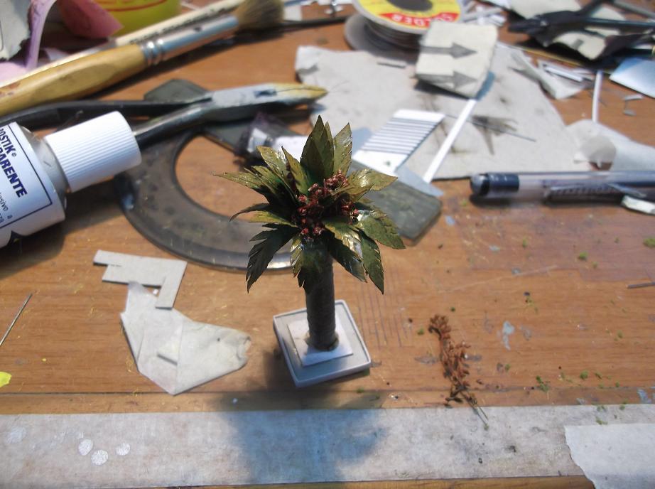

E poteva mancare la palma......
DSCF5679.JPG [ 62.61 KiB | Osservato 7220 volte ]
DSCF5685.JPG [ 129.48 KiB | Osservato 7220 volte ]

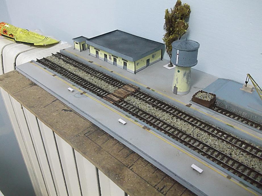

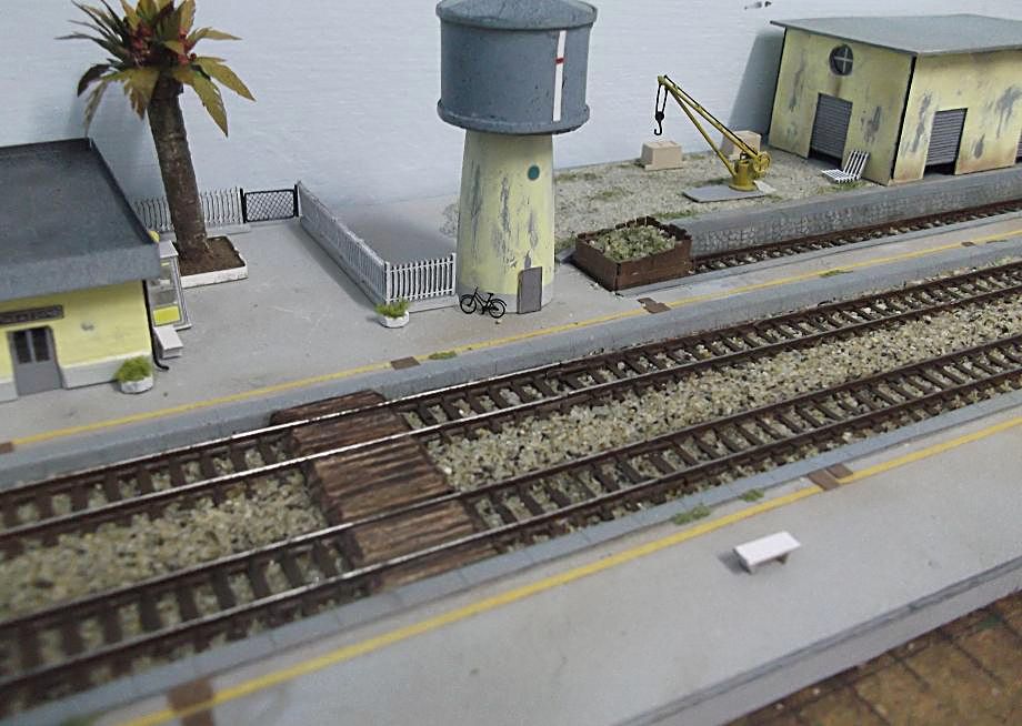

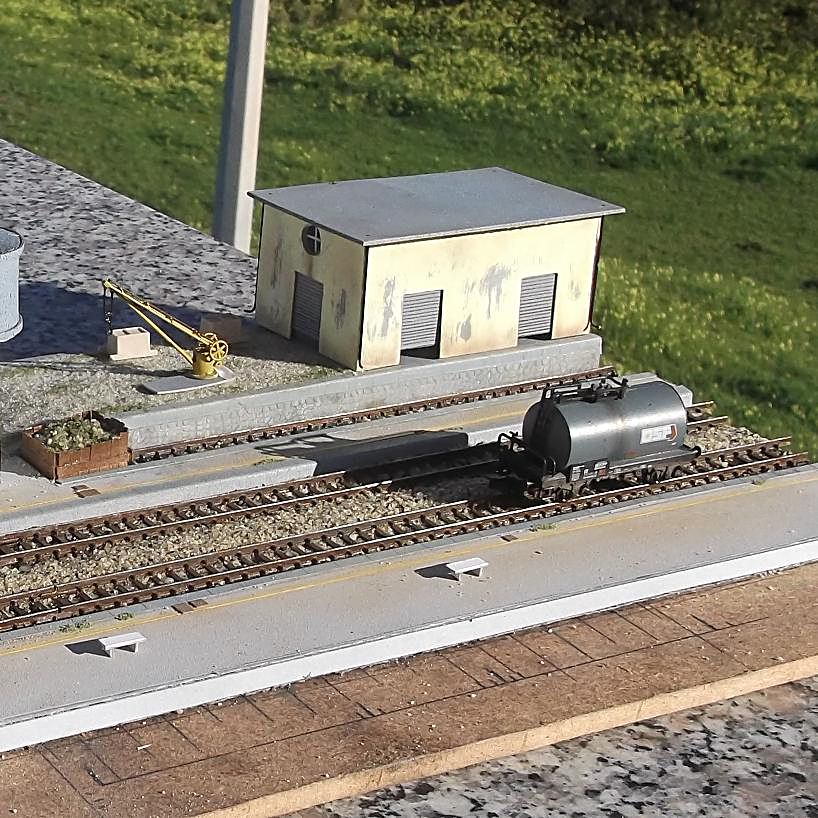

Qualche scatto sotto al sole.Naturalmente qui mancano ancora tutti gli accessori/particolari precedentemente realizzati :)
DSCF5708.JPG [ 209.49 KiB | Osservato 7175 volte ]
DSCF5709.JPG [ 230.84 KiB | Osservato 7175 volte ]
DSCF5710.JPG [ 177.79 KiB | Osservato 7175 volte ]
DSCF5712.JPG [ 228.39 KiB | Osservato 7175 volte ]

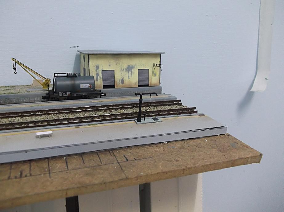

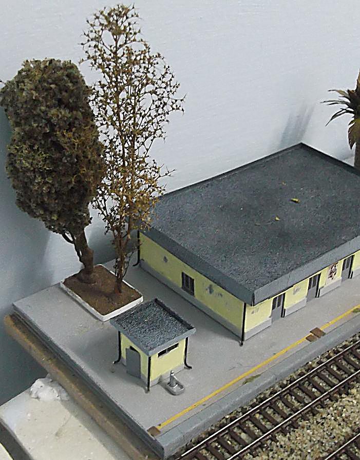

Ho fatto anche la sagoma limite e la minuscola fontanella.

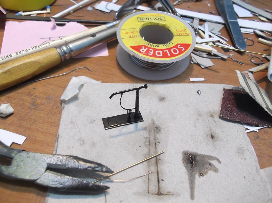

Colonna idrica.La base verrà verniciata in grigio cemento.

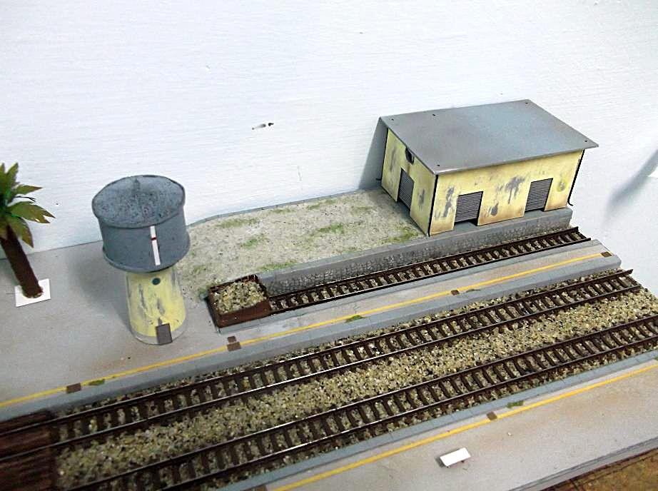

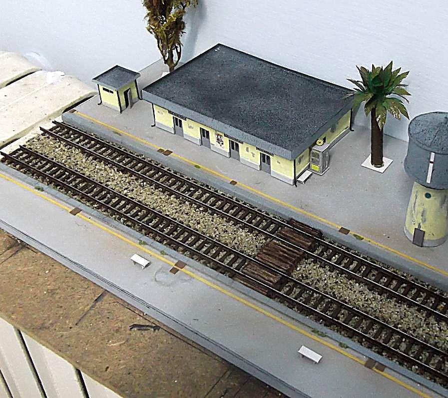

Aggiornamenti....
DSCF5784.JPG [ 147.99 KiB | Osservato 7117 volte ]
DSCF5782.JPG [ 120.29 KiB | Osservato 7117 volte ]
DSCF5772.JPG [ 71.77 KiB | Osservato 7117 volte ]
DSCF5771.JPG [ 156.58 KiB | Osservato 7117 volte ]
DSCF5769.JPG [ 92.25 KiB | Osservato 7117 volte ]
DSCF5762.JPG [ 146.4 KiB | Osservato 7117 volte ]
DSCF5759.JPG [ 130.47 KiB | Osservato 7117 volte ]
DSCF5755.JPG [ 100.07 KiB | Osservato 7117 volte ]
DSCF5748.JPG [ 157.73 KiB | Osservato 7117 volte ]

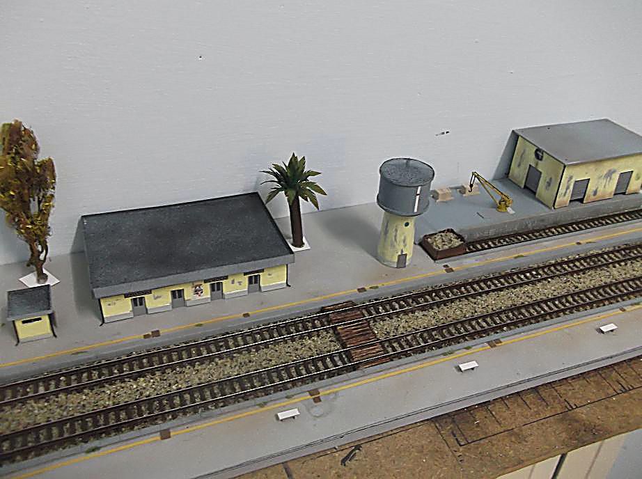

MessaggioInviato: mercoledì 26 febbraio 2014, 23:14
Quasi finito.Invecchiato ad aerografo.Che ne dite?Ricordate che è tutto low cost realizzato con materiali di riciclo.
