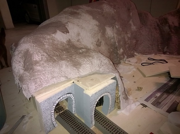

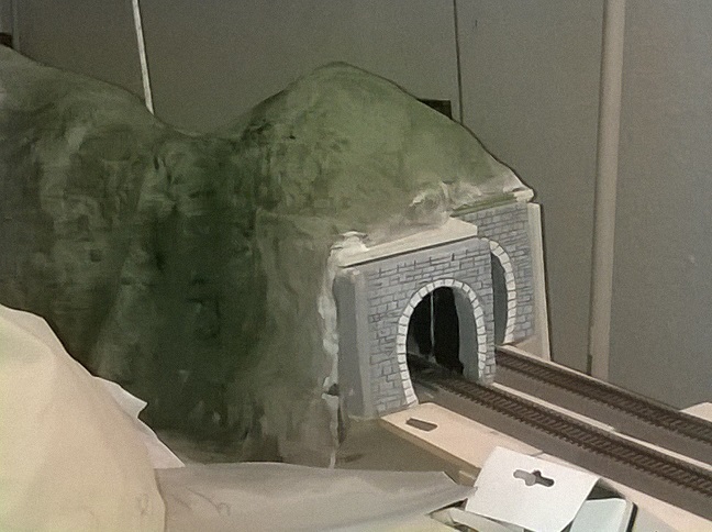

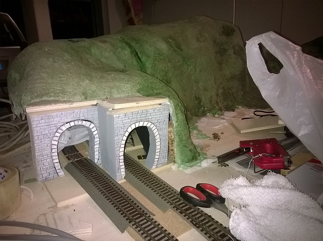

Salve a tutti.dopo vari suggerimenti e lavori visti in giro ho deciso di lasciare perdere la schiuma ed usare metodo classico. con carta igienica e vinavil. :) :D
Calcolando che è ancora da finire.... :roll: :mrgreen:

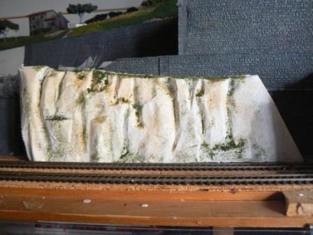

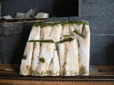

 Oggetto del messaggio: Re: COME FARE: creare montagne con schiuma poliueratinica.
MessaggioInviato: martedì 3 gennaio 2017, 15:32
Messaggi: 938
Località: FIRENZE
Quoto la soluzione di Carlo; personalmente aggiungo alla miscela vinavil scagliola un po' di pomice in polvere; allego foto di due prove.
Buon anno e buon plastico a tutti.
Gianni de Bernardis
