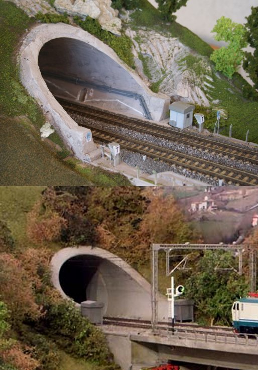

Ciao Sandro,
gran bel lavoro (nell'insieme)
Mi sfugge il motivo di alcune non lievi imprecisioni.
Se, come dici, sei stato tu a realizzare i portali del tratto DD del plastico di San Satiro
sandroETR ha scritto:
ciao francesco ,grazie e spero di vedere presto anche il tuo plastico che sara' sicuramente interessante,i paletti della ringhiera sono in fotoincisione artigianale,ogni paletto e' formato da due parti che sono state saldate,li avevo di scorta da diverso tempo e sono parte di materiale che mi "avanzo' " di un altro plastico che feci sempre sulla direttissima,(il viadotto del plastico di san satiro con i portali delle due gallerie),comunque la "lineamodel" ha questi paletti x i viadotti della direttissima ti consiglio di contattare loro,ciao
mi spieghi come fai ad essere il primo caso di modellista che involve nella tecnica nel realizzare le opere con il progredire del tempo ?? :shock:
(mi riferisco al portale della galleria, non a quanto di contorno)

si ferrovie umbre giustissima osservazione, concordo , sto completando la vegetazione xche' e' soprattutto quella che rende all'occhio la differenza soprattutto nel contorno del portale, ma sappi che non e' semplice imitare un portale a "becco di flauto" in resina liscio e perfetto in tutte le sue forme e curvature con un portale realizzato artigianalmente sagomando un semplice tubo in pvc e rivestirlo in polistirolo x dare il giusto spessore e sagomarlo poi a mano
si ferrovie umbre giustissima osservazione, concordo , sto completando la vegetazione xche' e' soprattutto quella che rende all'occhio la differenza soprattutto nel contorno del portale,...............
Avevo scritto che non mi riferivo al "contorno" del portale........
...................ma sappi che non e' semplice imitare un portale a "becco di flauto" in resina liscio e perfetto in tutte le sue forme e curvature con un portale realizzato artigianalmente sagomando un semplice tubo in pvc e rivestirlo in polistirolo x dare il giusto spessore e sagomarlo poi a mano
........beh confermi quello che ho scritto. Non capisco perchè, se come dici, hai relaizzato tu i portali della DD che sta sul plastico che hai menzionato (e che sono perfetti) questa volta hai realizzato quelle "cose" strane.
Non capisco, c'è qualche cosa che mi sfugge ......
allora i portali della direttissima di san satiro li ho fatti io ,certo era un mio diorama di 4 metri circa .....................
.... il tratto di DD del plastico a cui ti riferisci è quasi 6 metri .....visto di persona
allora i portali della direttissima di san satiro li ho fatti io .............quello a becco di flauto invece come ti ho gia' detto era un portale fatto in resina stampato tramite colata,dunque perfetto e si vede, che avevo rimediato artigianale ...........
....quindi in ogni caso, non realizzato da te mi pare di capire, tra le pieghe di un idioma simile ma non uguale all'italiano.... :D :D
............e su questo diorama il portale e' un tubo tagliato e colorato,ci sono le nicchie che in quello di sansatiro non ci sono, .........
...sicuro che le nicchie di ricovero si trovino così vicine all'ingresso ?
