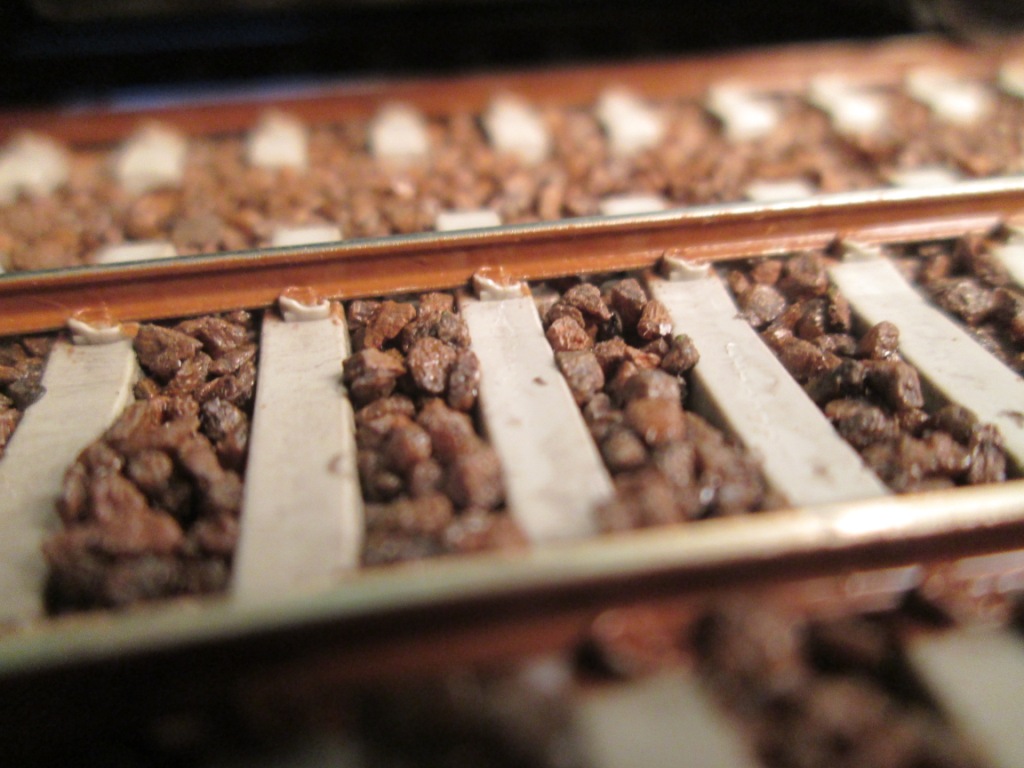

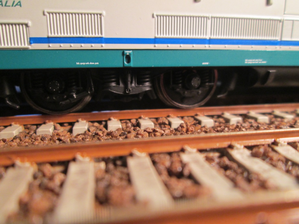

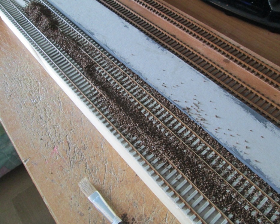

Intanto che nel modulo 1 i lavori sono fermi per il complicato problema dell'impianto elettrico ho messo mano al modulo 2 posando la massicciata sui binari di corsa :D
aspettando buone notizie sull'illuminazione che arriveranno a breve (spero :shock: ) vi posto qualche foto

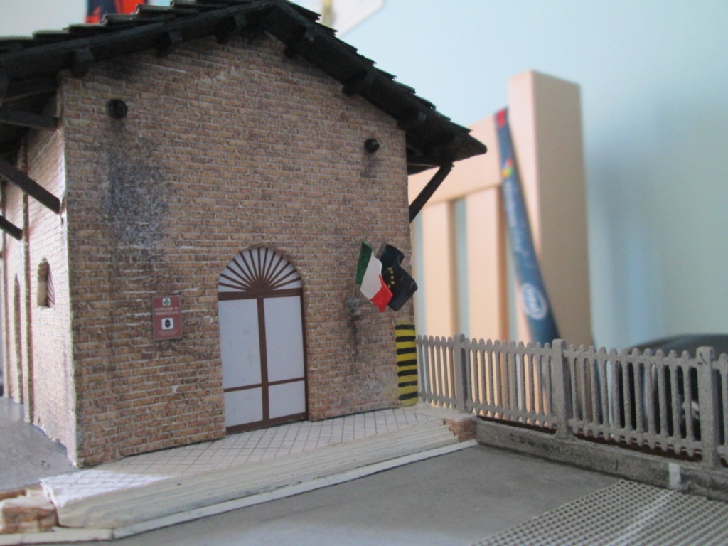

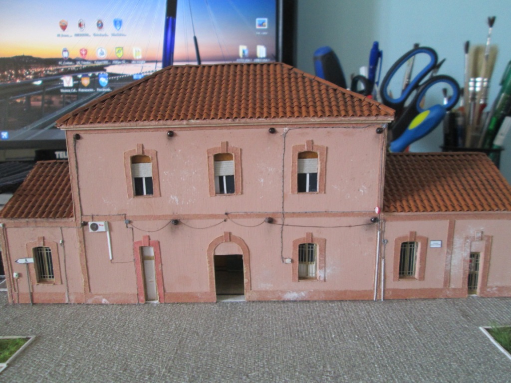

news da Marotta! :D

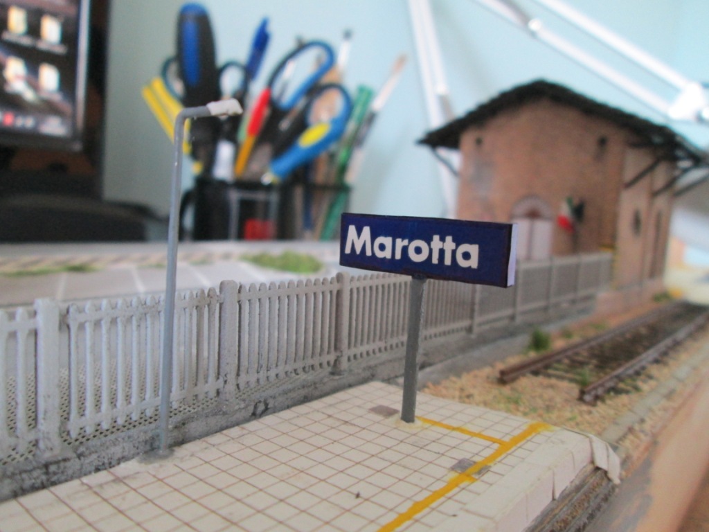

piano piano si va avanti con i lavori! Aggiunti molti particolari alla stazione come i fili elettrici e vari cartelli. Impiantati lampioni e il tabellone illuminato della stazione

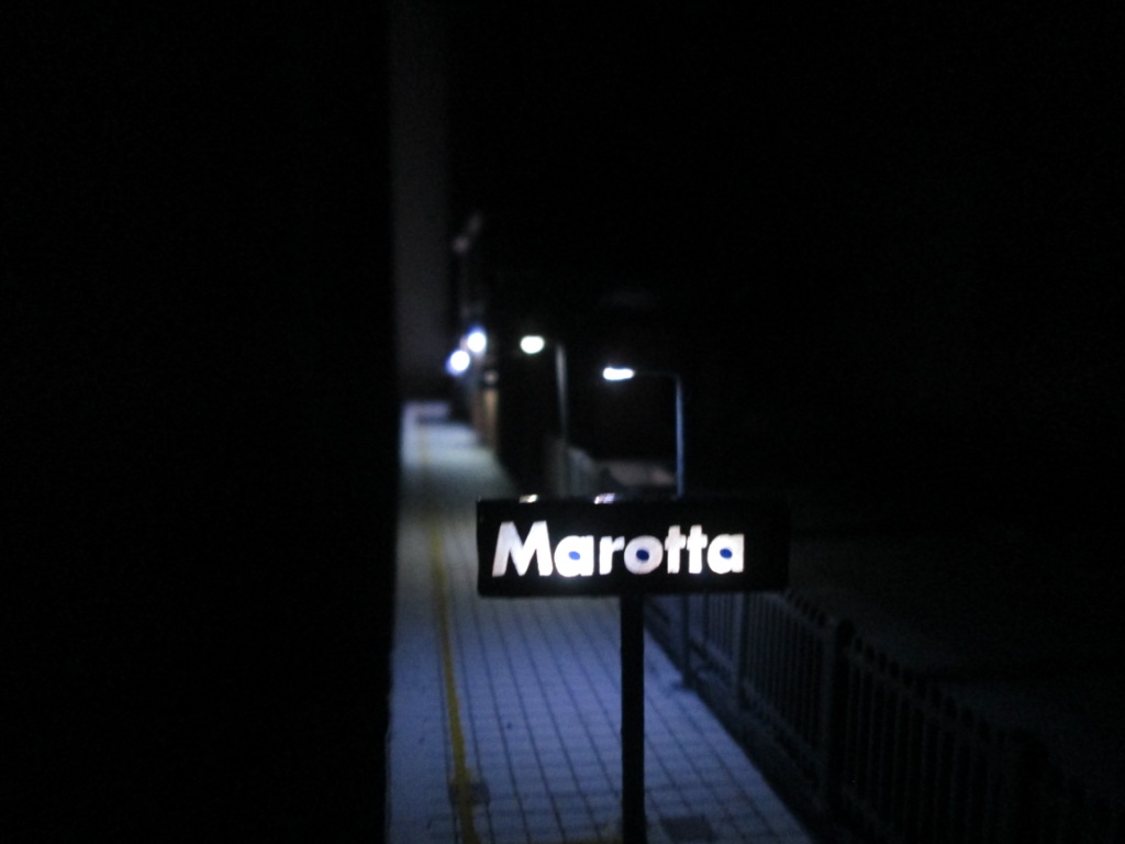

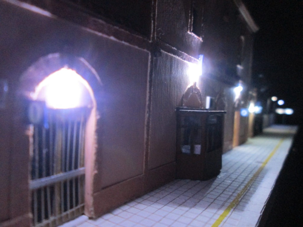

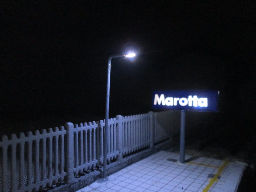

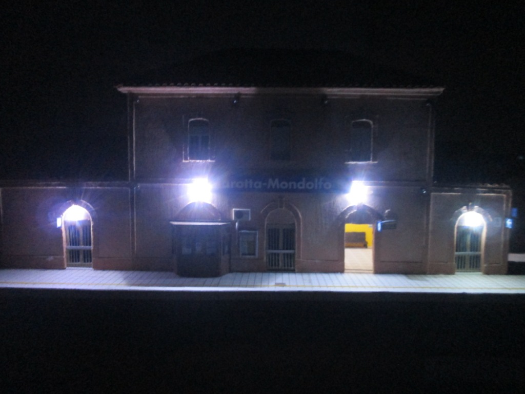

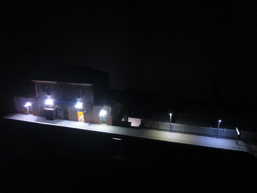

Dato che ho notato che ogni tanto diventa notte ho installato la prima parte dell'illuminazione, quella della stazione. :roll:

Come hai riprodotto i mattoni del magazzino merci e come hai realizzato il cartello con il nome illuminato?
Grazie.
PS: Bel lavoro, le foto notturne sono molto suggestive.

ciao AXEL, i mattoni del magazzino merci sono stampati col computer e poi incisi uno ad no con un bisturi mentre per il cartello la procedura è un pò lunga, te la riassumo così:
1-prima di tutto ho preparato il nome della stazione, stamparlo e ritagliarlo con il bisturi era una cosa difficile ed improponibile quindi sono ricorso ad uno stratagemma, con illustrator mi sono preparato il tracciato del nome della stazione e me lo sono fatto stampare con il plotter su adesivo da una cartolibreria;
2-dopo averlo colorato di blu scuro ho spellicolato le lettere ed il risultato mi sembra molto pulito nonostante lo spessore del font sia solo qualche millimetro;
3-ho attaccato un foglio F4 su un'acetato opacizzato e sopra ho posizionato l'adesivo con il cartello, dopo aver dipinto il retro di nero per non far passare la luce, sia per la parte avanti sia per la parte dietro;
4-Una volta ritagliato la rigidità è accettabile e non si deforma facilmente. Appurata la rigidità strutturale ho posizionato dei listelli di legno a mo di spessore lasciano un piccolo buco sotto per far passare i led. Prima di incollare la parte superiore ho infilato i led (il numero dipende da quando è lungo o grande il cartello - io ne ho usati 2 - ) e li ho messi in posizione con una goccia di vinavil;
5-Dopo l'asciugatura ho incollato la parte superiore e con l'adesivo avanzato ho coperto le giunture, nella fessura dove escono i fili dei led ho infilato il palo centrale per il sostegno dipinto di grigio.
Spero di essere stato chiaro e volendo posso fare un tutorial anche con delle foto, fatemi sapere :D

I mattoni li hai stampati su carta normale o su cartoncino ruvido?La resa è ottima, avevo pensato anch'io a questa tecnica, temo solo che col tempo la stampa possa scolorire..

Spero che tu non abbia già fissato la massicciata...è inguardabile.
Il pietrisco è enorme , arrotondato , fuori scala.
Vedo delle bellissime cose e poi cadiamo proprio sulla sede del binario , las econda cosa che vediamo dopo i nostri modelli...
Come sei cattivo!!
Forse in po fuori misura ma nonostante tutto non è bruttissima per come la fai sembrare.

Le critiche sono giustissime, anzi d'obbligo.Senza di quelle non sarei mai arrivato ad un livello accettabile e quindi ringrazio tutti gli amici dl forum. Anche a me la massicciata non ha mai convinto del tutto e quando mi deciderò a mettere mano al modulo n°2 vedrò di migliorarla :D

Vedo anche che, come da me auspicato qualche post fa, hai trasformato il MM negli uffici della Locale... Bravo! Come hai ottenuto le bandiere?
