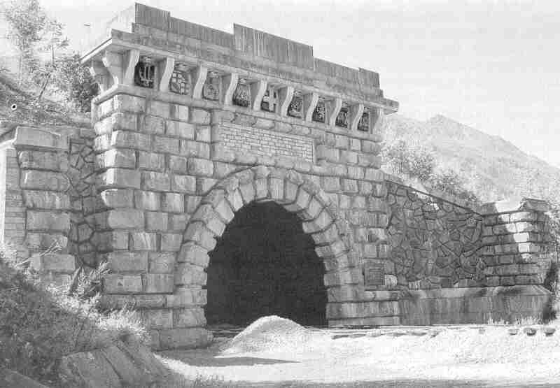

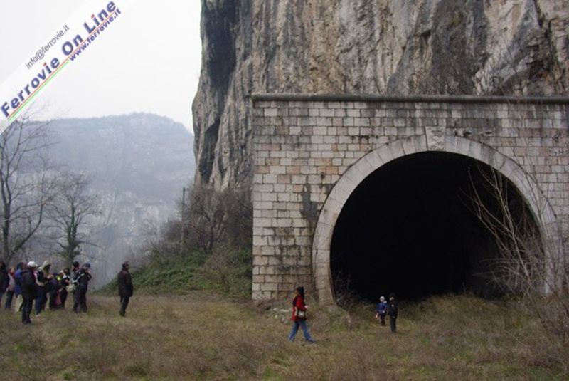

Plastico molto bello.Una domanda:
Ma sui portali non mancano le pietre angolari?
Ripropongo la domanda, perchè in mezzo a tanti complimenti sarà sfuggita.
Siccome la cosa mi interessa.La mancanza delle pietre è una licenza poetica oppure si possono trovare soluzioni del genere anche nella realtà?
Grazie e Buona Fine dell'Anno :)
La Torre Alessandro.
Licenza poetica? No! Eventualmente licenza modellistica.
Per l’impropria realizzazione sono già stati licenziati tutto lo staff di progettazione e tutte le maestranze!
Battute a parte, è quasi norma nella realtà la presenza di pietre angolari negli spigoli laterali di un portale quando non ci siano muri e/o ali di contenimento o strutture architettoniche ornamentali.
Mi par di capire che la funzione di questi blocchi di pietra, di miglior manifattura e con evidenti bugnature esterne ingrossate, servano a garantire nello spigolo un più preciso e sfalsato incastro tra di loro oltre che costituire un riferimento per le due pareti che in detto spigolo si incontrano e probabilmente nel passato erano anche elemento decorativo.
Esistono casi in cui se ne riscontra l’assenza e per quello che posso arguire è che il motivo sia da ricondursi al tipo di manufatto, alla consistenza del materiale utilizzato, alle dimensioni del pietrame.
Ecco alcuni esempi.
porto lerone3.jpg [ 167.52 KiB | Osservato 11188 volte ]
GChiusadiCeraino3ferrovie.it.jpg [ 70.31 KiB | Osservato 11188 volte ]

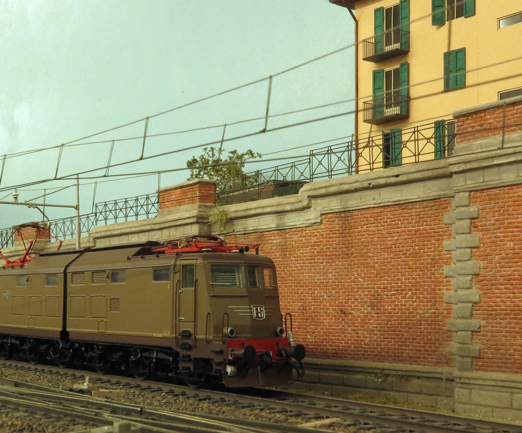

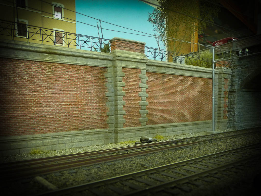

Per i muri rispondo solo ora perchè ho dovuto cercare i pochi scatti (purtroppo di mediocre qualità) fatti durante la costruzione del muro in mattoni.
Questo, i muraglioni in curva e altri manufatti sono in comune gesso scagliola colato in formine di gomma acquistate in Germania durante varie mostre fermodellistiche.
I pezzi così realizzati sono stati fissati uno ad uno, con colla vinavil densa e gesso, al supporto di legno che riprende la sagoma finale preparato in precedenza.

Commento file: vista prospettica verso uscita est di Sarbedo
P1080948-3.jpg [ 190.5 KiB | Osservato 11004 volte ]

Commento file: ambientazione con E 645.019
IMG_6230 w.jpg [ 177.31 KiB | Osservato 11004 volte ]

Quel muraglione e relative ringhiere sono spettacolari...al pari di tutto il resto! Complimenti vivissimi!

Veramente eccezionale il muraglione, oltre al l'ottima fattura del mattone e delle pietre di coronamento hai fatto davvero un lavoro eccezionale nella coloritura.

...grazie Beppe per la premura che metti nello spiegarci le cose;
accidentaccio non credevo fossero mattoni in rilievo, che lavorone hai fatto e la resa dei mattoni è superlativa! Colorati che meglio non si può! Praticamente sei anche un eccelso pittore :shock:
