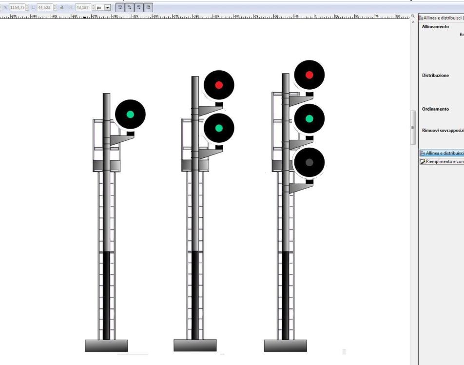

Diverse tipologie...

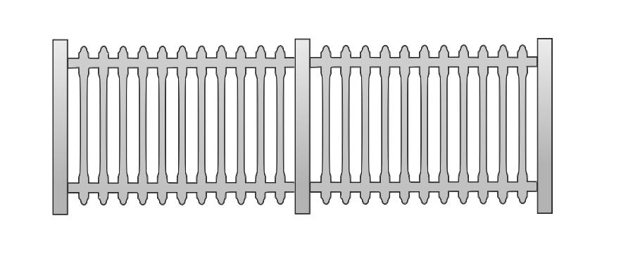

Continua la sperimentazione...
Veloce prova di staccionata FS...
Alla fine, ho deciso che per fare i disegni per le pellicole adotterò il programma grafico illustrator.

Si comincia a fare un pò più sul serio con le sperimentazioni. :)
PS: Sono solo pochi giorni che uso il programma di grafica vettoriale. :oops:

Così come l'hai disegnata rimane piatta...i pali sono sullo stesso piano della parte a staccionata, cosa che chiaramente non è nel reale.

Esatto Claudio.Come ho scritto, sto ancora sperimentando.Chiaramente i pilastrini nella realtà sono più spessi.Con la fotoincisione a due livelli (50%) si può ottenere lo spessore soltanto da un lato.Quindi avevo pensato di realizzare e applicare degli elementi a parte per dare tridimensionalità ai pilastrini.Secondo te, senza ricorrere a questo espediente, come potrei creare spessore da ambo le parti, il tutto sulla stessa lastrina.Grazie mille! :)

Non puoi ,infatti la staccionata non ti consiglio di farla in fotoincisione .

Infatti Claudio,questa è in scala N.In H0 non conviene.C'è già la bellissima ACME e costa pure poco.
I pilastrini si potrebbero fare in fusione di ottone, ma per il momento come ho già detto sto sperimentando. :wink:
Counmque grazie per il tuo intervento.Tu sei bravissimo con la fotoincisione, quindi accetto molto volentieri i tuoi consigli :)

Fai la staccionata in fotoincisione e i pilastrini in resina , facendogli gli innesti...oppure , taglia a misura o cerca tra i profilati evergreen delle strisce di plasticard e incollale in corrispondenza del pilastrino per creare lo spessore da ambedue i lati.
La scala N consente moooolte approssimazioni , per cui sei avvantaggiato.

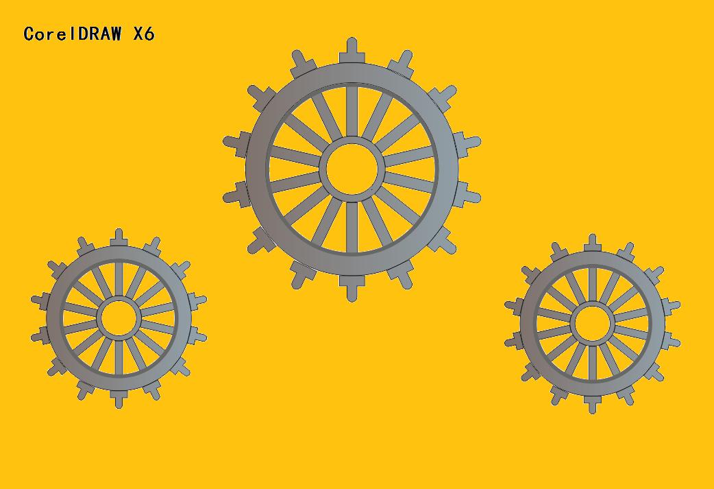

Ecco cosa sono riuscito a fare in pochissimo tempo con CorelDraw.
Non c'entra nulla con la ferrovia.Ho solamente seguito un tutorial trovato in rete.Però potrebbe essere anche parte di una ruota,mah :?
Rispetto a Inkscape lo trovo più completo con molti automatismi.Chiaramente io non conosco inkscape a fondo, quindi posso anche sbagliarmi.
Come livello di difficoltà, i due programmi più o meno si equivalgono.Alcuni comandi sono simili, altri sono completamente diversi...Vedremo in seguito.

La staccionata và benissimo come l'hai disegnata... controlla solo lo spessore dei testimoni che tengono il pezzo...
