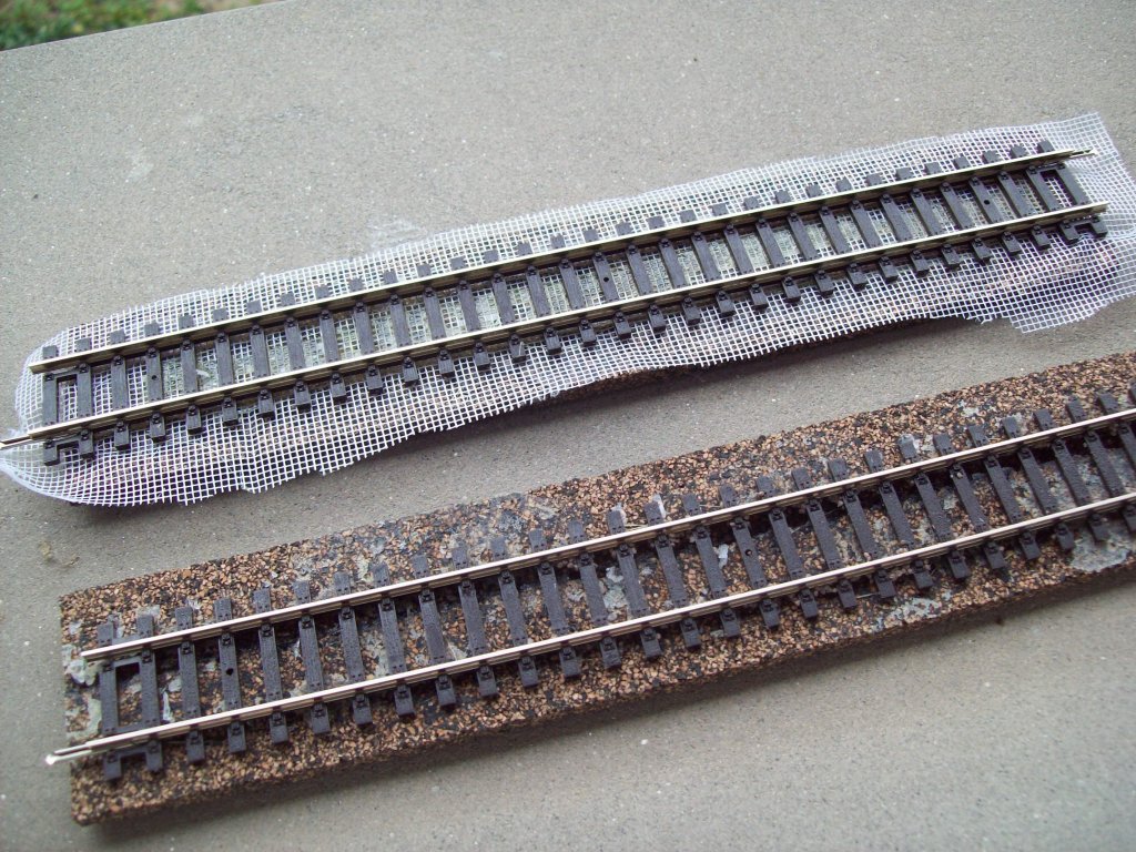

Sempre in attesa del postino, ho pensato di fare un altro test....
La cosa che mi ha colpito è che anche usando colle elastiche come il bostik, il rumore cambia significativamente se semplicemente si appoggia il binario sul sughero o se lo si incolla. Sembra impossibile, ma la differenza si nota eccome. Evidementemente la traversina che semplicemente appoggiata ha un minimo di spazio per vibrare, dissipando il rumore, una volta incollata solidamente lo trasmette con più forza al sughero che solo in parte riesce a dissiparlo...
Così ho pensato.... e se riducessimo il contatto fisico tra traversina e sughero? Già ma come?
Ecco....
100_8008.jpg [ 239.82 KiB | Osservato 4172 volte ]
Ho usato un pezzo di una vecchia zanzariera (credo sia una specie di filo di nylon, è comunque flessibile, credo la marca sia TESA, comunque di quelle che si attaccano ai montanti delle finestre con del velcro) ragionando che in questo modo c'è una sottilissima separazione fisica (sarà circa un paio di decimi di millimetro) tra traversina e sughero. Una bella spalmata di bostik riempie le "celle" collegando saldamente la traversina al sughero, ma il contatto fisico vero e proprio tra traversina e sughero è invece limitato alla sottile trama della zanzariera.
Risultato? Beh... funziona. Il rumore si riduce notevolmente, riavvicinandosi quasi a quello del solo binario appoggiato sul sughero. Ora, i miei campioni sono oggettivamente un po' contaminati da tanti test e attacca e stacca, quindi non posso confermare al 100%, dovrò comprare qualche pezzo di sughero nuovo, ma vale la pena fare la spesa.
