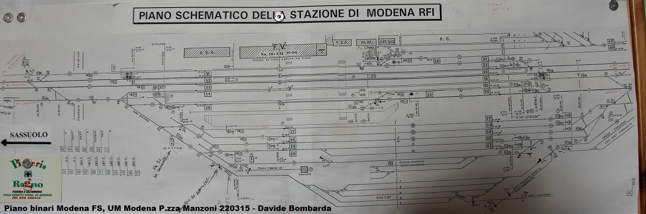

Per la categoria cartello emiliano...
Per quel che riguarda la stazione di Modena, c'è da ricordare che la parte superiore all'immagine sopra, dove ora c'è il parcheggio, un tempo ospitava il DL (di cui sono riuscito a recuperare lo schematico nell'UM di Modena Provinciali, c'hanno ancora quello di 30 anni fa!).
Anche quella come stazione sarebbe buona, anche se da sfoltire ed accorciare un bel po'. Di certo non è una stazione banale ed ospita alcune soluzioni non comuni da vedere sui plastici ed è racchiusa da due cavalcavia, che aiutano parecchio quando c'è da occultare l'uscita di scena dei convogli...

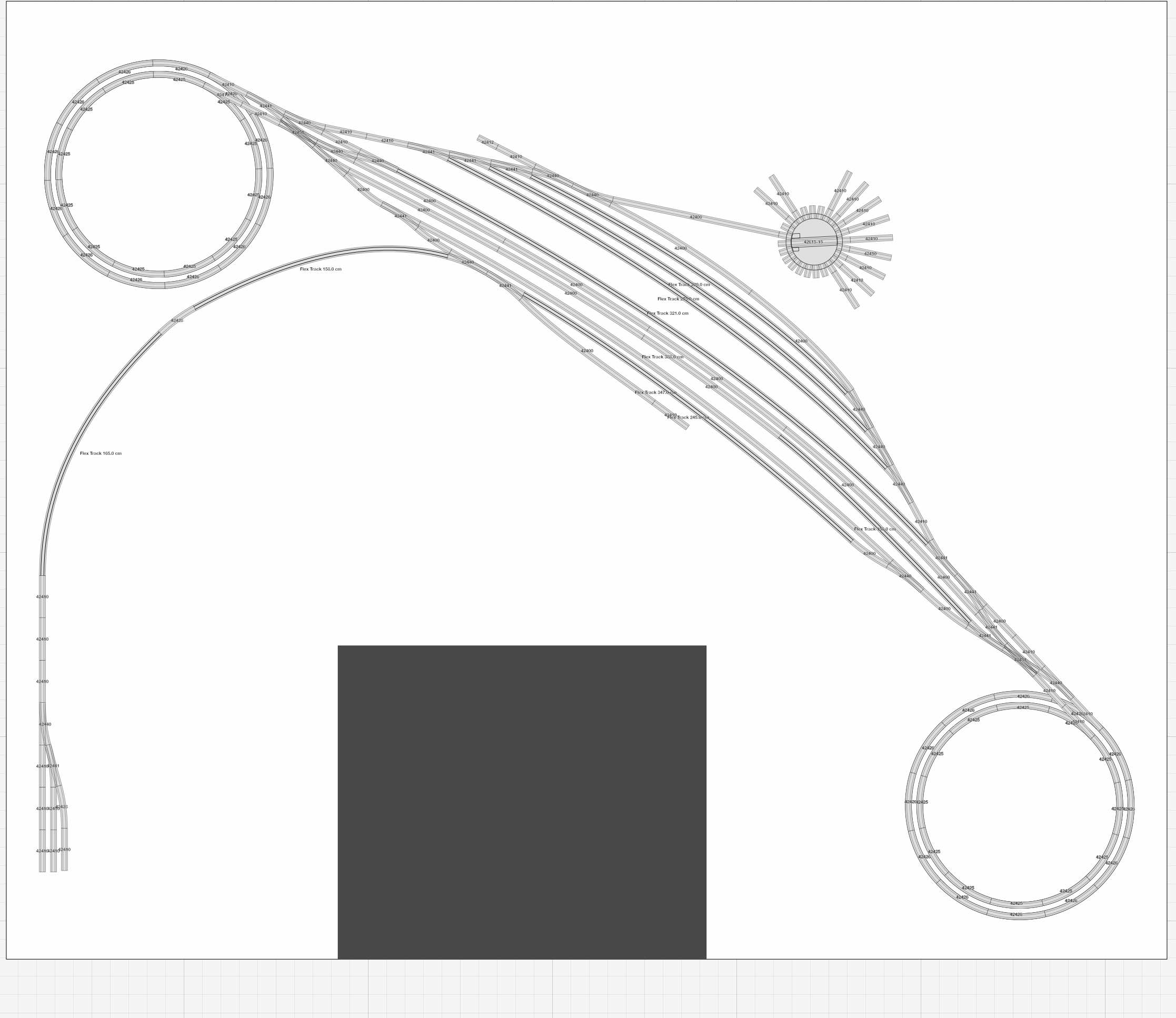

Ciao a tutti, ho avuto un attimo di tempo per fare una prova...
Ho preso tutta la diagonale della stanza...il binario 5 è il più lungo e siamo a 376 cm!
5 Binari, più un tronco ovest di un'ipotetica linea secondaria, mi piacerebbe girare davanti all'elicoidale e andare verso il lato sx della stanza con una singola linea secondaria, ma non so quanto possa essere reale la curva, cosa dite? (i 3 binari finali sarebbero nascosti in una galleria e da li a turno farei uscire le mie 3 automotrici diesel per raggiungere la stazione)
Gli interassi non sono perfetti, perché faccio fatica con il software...quindi non prendeteli per buoni, ma sono comunque tutti tra i 5 cm e i 7 cm.
L'armamento è ancora il Roco line, per questioni mia di comodità visto che conosco più o meno i binari...poi posso sempre rifare il progetto...
Cosa ne pensate? "Inarcare" di più la curvatura della stazione mi sembra esagerato visto che lo spazio c'è...

Beh, di secondarie la stazione di Modena ne ha due : la Verona ad ovest e le locali ad est.
Poi, mi pare che i binari di CT (corretto tracciato) siano il due ed il tre.
Quindi :

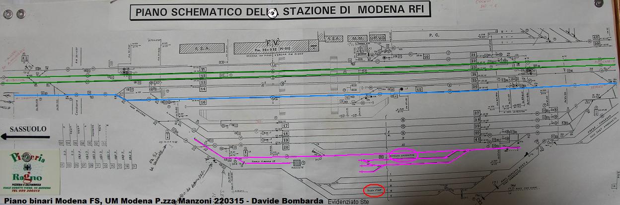

Per chiarirgli meglio le idee nell'interpretazione delle immagini satellitari, allego una foto ad una piantina presente a Modena provinciali della stazione di Modena FS:

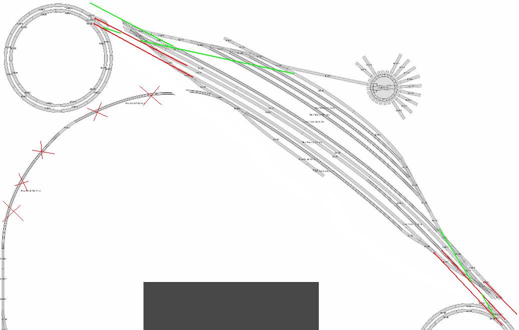

Allora 1vp, ti tocca lavorare ...
Annoto alcune osservazioni (poi, se mi sbaglio, Bomby mi ... corigerà).
Modena - 2.JPG [ 102.5 KiB | Osservato 5223 volte ]
Il depositino locomotive era oltre i binari merci. I binari che ricordavo oltre, erano quelli dedicati FIAT, che non conoscevo.
Il deposito lo ricordo popolato di Gr625 OsKar (!!).
Sarebbe molto caratteristico.
Fra l' altro, dato che la radice est (a sinistra) è tutta in curva, il deposito veniva a trovarsi circa di fronte al FV. Molto bello.
C' era anche il deposito carbone.
I binari che ho evidenziato in verde sono i binari della Milano Bologna, e la curva alla radice est è, assieme a quella di Piacenza, a velocità molto limitata rispetto alla velocità della linea.
Il binario evidenziato in azzurro è la linea di Sassuolo a sinistra e quella di Carpi e Verona a destra.
Il binario tronco appena sotto il binario azzurro credo che ai tempi delle vaporiere fosse collegato anche a sx (est).

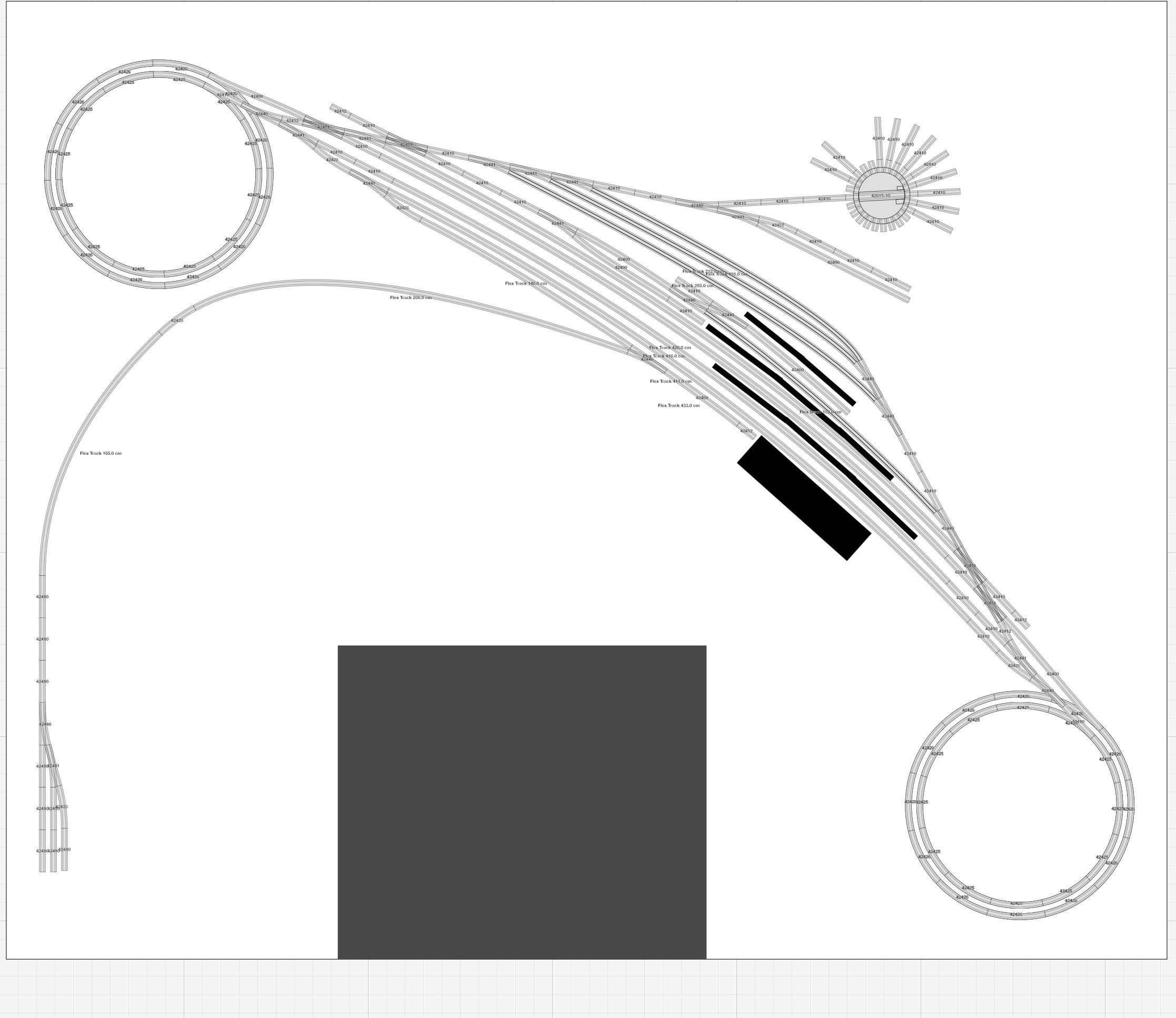

Ciao a tutti, ecco un'altra variante...
Perdonate sempre gli errori di geometria...
Ho provato fare queste modifiche:
- aumentati i binari in stazione, inserendo anche il binario 5 e 6 riprendendo una soluzione di Modena;
- ho tenuto quel fascio che va a sx, perché comunque l'idea di lasciare vuoto tutto quel pezzo di stanza non mi convince, sarà poco reale, ma un modo di fare quella linea secondaria verso quell'angolo mi piace;
- non ho creato lo scalo a sx della stazione, ma l'ho ricreato in alto al centro, con 3 lunghi fasci di binario e il DL
- lo immagino con transiti veloci sul 2 e sul 3, con l'1 e il 4 usati per le fermate e i sorpassi, l'1 ovest, il 4 ovest e il 6 usati per piccoli locali, che non andrebbero a finire nella linea secondaria, ma "sparirebbero" anche loro nella stazione nascosta...
Scusate se ignoro qualche regola di circolazione...non le conosco!
Come vi sembra?

Mi piace il raccordo industriale, però conviene spostare verso sinistra/alto lo scambio da cui vi si accede, se no ti tocca infilare i carri a tre alla volta, ciò è poco logico, e quindi, a mio modo di vedere poco realistico.
