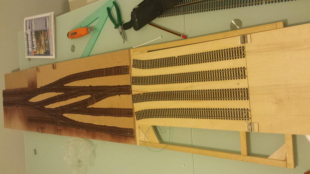

Nella foto, relativa ad un plastichetto da manovra ripiegabile in costruzione, vedi l'idea della coulisse girevole.
Gli spazi non dovrebbero essere tanto diversi dai tuoi: 110 cm di stazione e 70 circa di coulisse.

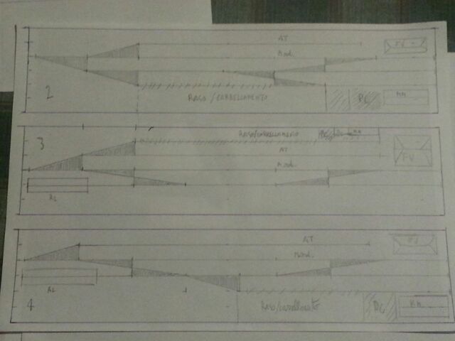

Ecco tre varianti, tutte con la correzione suggerita da Antonio.
La 2 non prevede la rimessa ma aumenta lo spazio per i carri;
le altre due tentano di inserire una piccola rimessa ma riducono lo spazio per lo scalo merci.
Alla 3 aggiungerei il quarto binario a raso, lasciando al solo MM il primo tronco, ma temo di mangiare troppo spazio: sarebbe meglio traslare tutto il complesso di un binario e centrare il corretto tracciato.
Fermo restando che devo eseguire delle prove con i binari per avere contezza delle possibilità operative, quale vi sembra meglio?

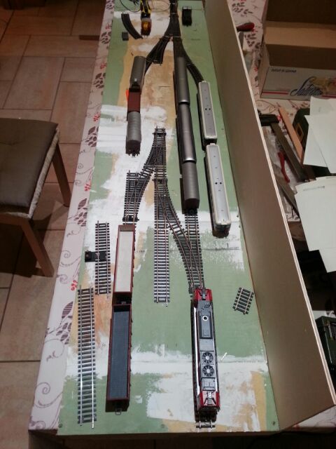

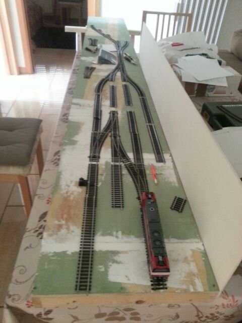

Ora ho provato la versione senza rimessa.
Dopo proverò le altre due, soprattutto per verificare la capienza
Il fascio di ricovero contiene un merci, un treno di 3 carrozze 1921 (spero di farci passare 3 mdvc) e due coppie di automotrici.
Gli scambi sono gli hornby intelligenti, dovrebbero evitarmi la noia dei sezionamenti.
IMG_20160109_1548.jpg [ 42.68 KiB | Osservato 8856 volte ]

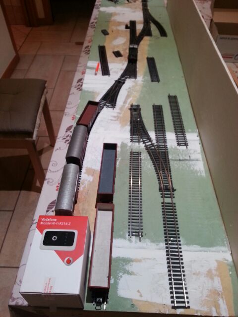

Prova di capienza dello schema n.2: non è male per l'uso che devo farne.
La sezione con i tre carri a due assi è quella a raso.
IMG_20160109_15878.jpg [ 53.35 KiB | Osservato 8799 volte ]

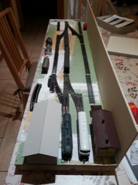

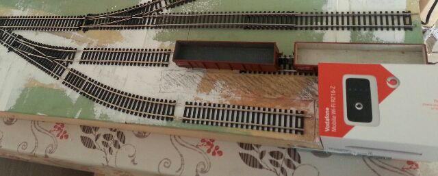

Soprattutto: è ammissibile un piano caricatore stretto fra il binario a raso (sul bordo) e quello davanti al MM?
IMG_20160110_29523.jpg [ 36.6 KiB | Osservato 8770 volte ]

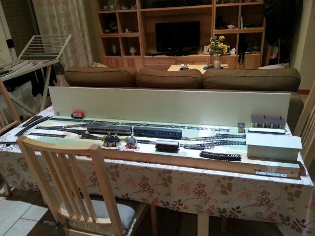

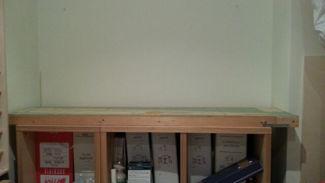

4) non posso allungare ulteriormente il modulo di stazione perché a riposo è stretto fra due muri (v.foto): ora è 140x35;

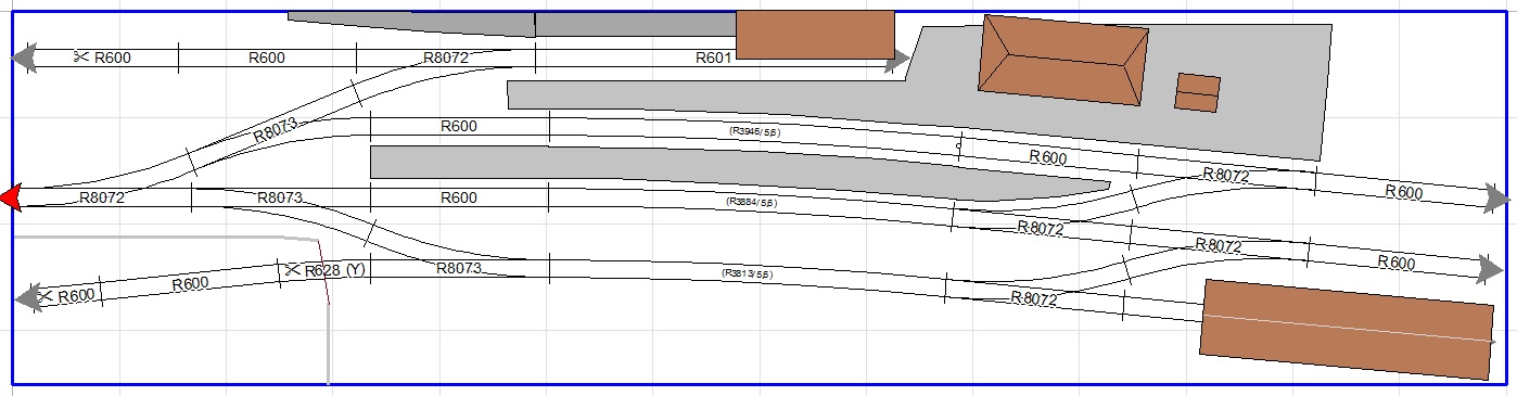

Per intanto una cosuccia così potrebbe andare?
Ammiraglio 140 x 35.jpg [ 129.6 KiB | Osservato 8583 volte ]
Scalo merci in fondo a sinistra (in altorilievo -che è diverso dal bassorilievo, ricordi di una gita alle elementari-), a fianco fabbricato viaggiatori con cessi, un paio di marciapiedi, magari in terra battuta, in basso a destra la rimessa locomotive e a sinistra un piccolo raccorduccio industriale. L'area antistante al 3° binario può essere usato come ulteriore binario di carico/scarico a raso, oltre a quella presente presso lo scalo, magari a servizio di una qualche azienda che accede direttamente al piazzale. Utilizzando delle locotender, la RL potrebbe essere accorciata rispetto al disegno (m'è venuta troppo lunga!) e il deposito per il carbone posto sul tronchino che vi dà accesso.
Il tutto con un piano binari incurvato, che sta meglio di farlo tutto dritto e parallelo ai bordi; volendo comunque c'è anche la versione tutta dritta con i binari in sezioni.
Si sarebbe potuto aggiungere un secondo raccordo in basso, ma ho preferito non sovraccaricare la scena.
La lunghezza dei binari per il giro loco non è lunghissima, tarata sulle locotender. Una D.445 ci sta al pelo, per dire (il binario è lungo 167 mm, in scala una d.445 è lunga 162 mm), si rosicchia qualcosa per muovere lo spazio, ma altrimenti occorre allungare un po' quel binario. Occorre fare attenzione per non limitare troppo la lunghezza utile dei binari 1 e 2, che così dovrebbero riuscire a contenere (sempre al pelo, forse con un po' più di agio) un paio di ALn 668 (sono 720 mm la lunghezza del 1° binario da scambio a scambio, e 546 per il 2°: due ALn probabilmente devono impegnare anche lo scambio, ALn+Ln.64 forse no).
Per l'esercizio, comunque mi baserei su un esercente privato utilizzante rotabili corti o al limite ALn.

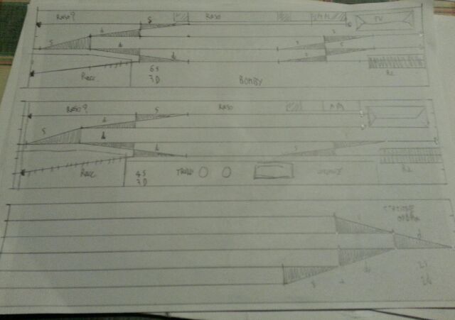

Ecco la versione "dritta" del suggerimento di Bomby e quella originaria con il primo binario tronco.
Se non fosse necessario il tronchino in alto a sinistra potrei aggiungere qualche elemento non ferroviario.
IMG_20160112_32409.jpg [ 29.28 KiB | Osservato 8536 volte ]
