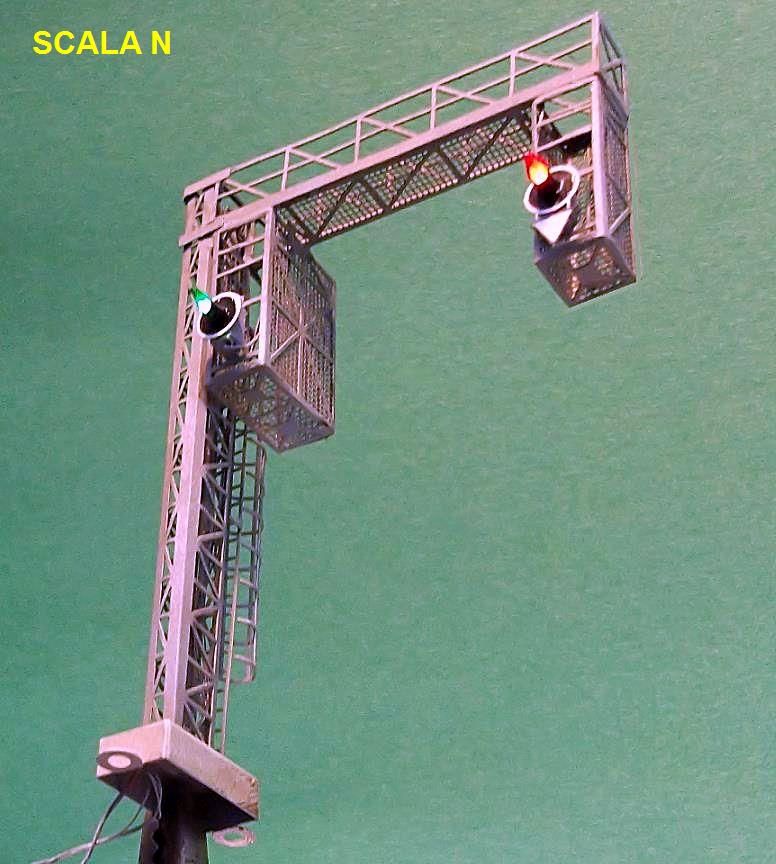

Se vedi la lastra fotoincisa, noterai che ci sono 2 piccole scalette che ancora non ho posizionato in modo definitivo.Una per ogni gabbia.
La rete circolare di protezione, anche nella realtà non arriva fino in cima.
Si accede alla gabbia già dal settimo anello contando dal basso.I rimanenti anelli superiori sono aperti, per consentire l'accesso alla gabbia anch'essa aperta. All'interno della prima gabbia si trova una scaletta che conduce al sovrastante praticabile.Il tutto è conforme alla realtà.Nella seconda gabbia vi è naturalmente un'altra scaletta di accesso.Forse tu ti riferisci ad altre tipologie di segnali :)
Sì, effettivamente avevo in mente altre configurazioni non con la prima gabbia presso il montante...
 Oggetto del messaggio: Re: COME FARE: SEGNALE A PORTALE FS FOTOINCISO!
MessaggioInviato: venerdì 24 aprile 2015, 22:46
Ma certo, lo avevo capito...Comunque anche i segnali di Lineamodel e fermodellismo.it adottano la mia stessa soluzione seppur con ulteriori varianti, mentre i segnali di Ma Il Treno sono come dici tu.Ma nella realtà ci sono ancora tante altre varianti, ad esempio anche con la scaletta d'accesso davanti al traliccio e mi pare pure lateralmente.Piuttosto non mi hai ancora detto che ti sembra del mio lavoro in scala N? :)

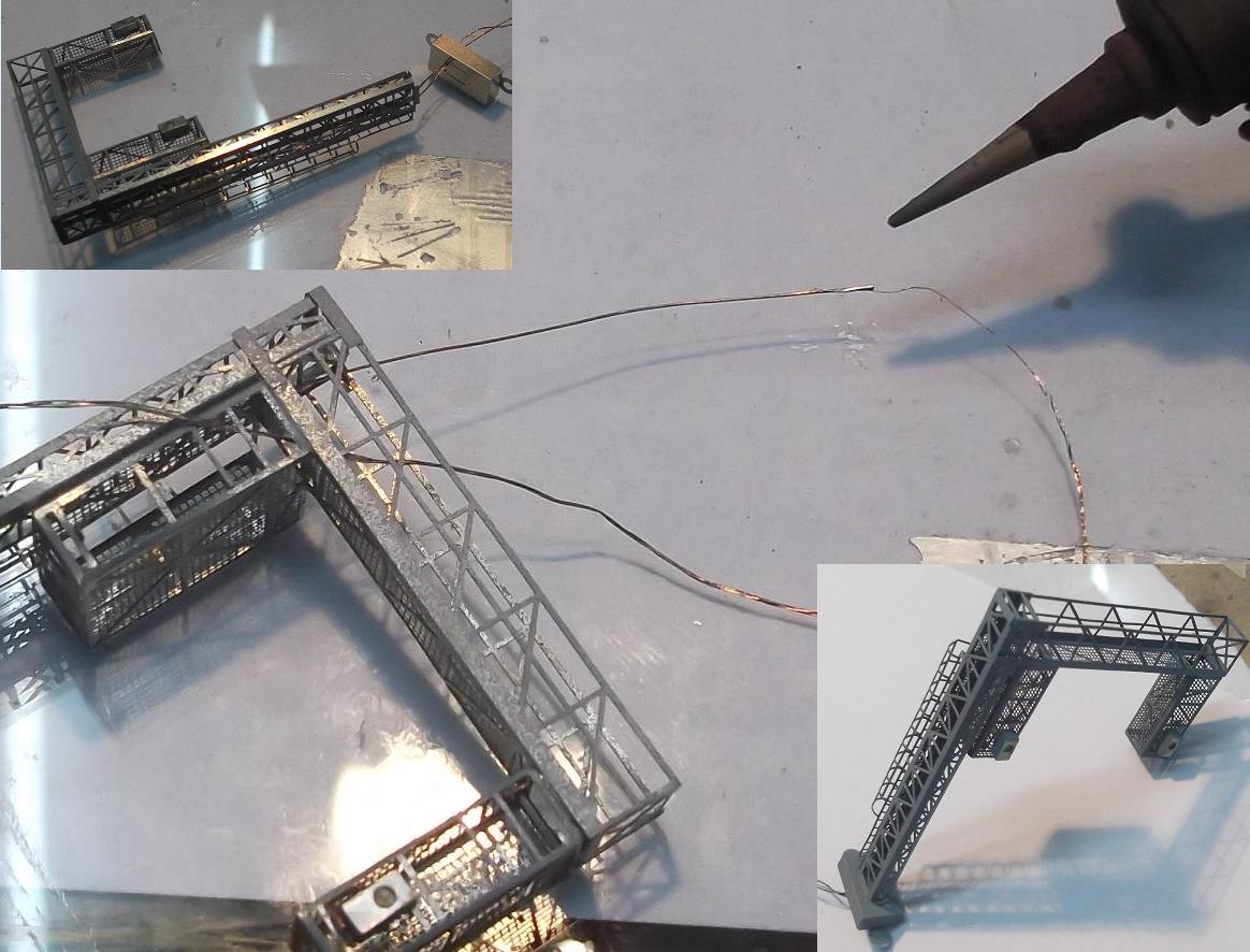

Montaggio cuffie, dopo vi svelo un segreto (che forse già conoscete) per far passare i fili facilmente ovunque.Ma dalla foto, già si capisce :wink:

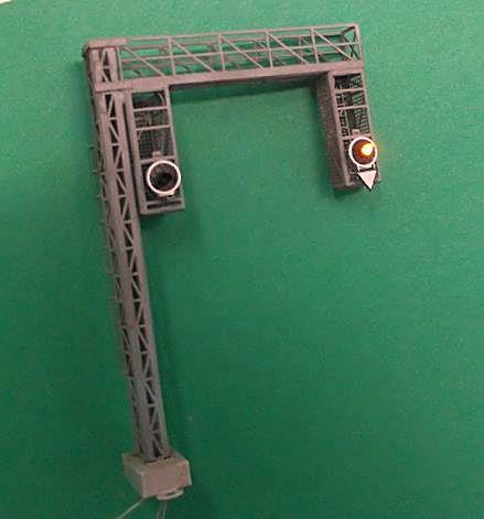

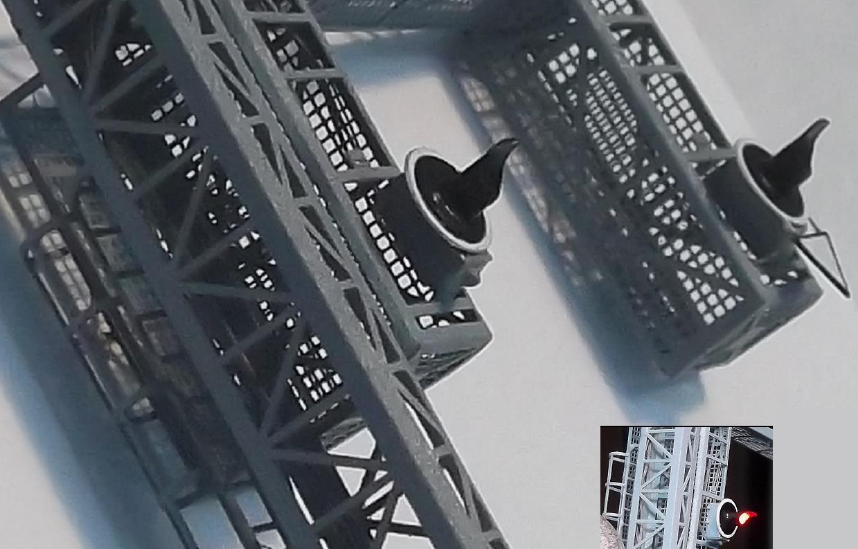

Ecco pronto il corpo cuffia/vele/paraluce :)
Da notare la perfetta forma del paraluce,perfettamente attinente alla realtà.Ho cercato di riprodurre in N, particolari che non vengono presi in considerazione, neanche in scala H0 :wink:

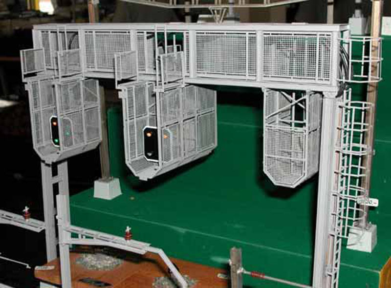

ehmmmm....se volessi provare a copiarti..da dove dovrei partire?...ho autocad 2010....dovrei realizzare il portale sbb della foto ma per il momento mi accontenterei di realizzare le vele dei segnali a 4luci...disegno no problem ma non saprei a chi appoggiarmi per fototranciare le lastrine......grazie

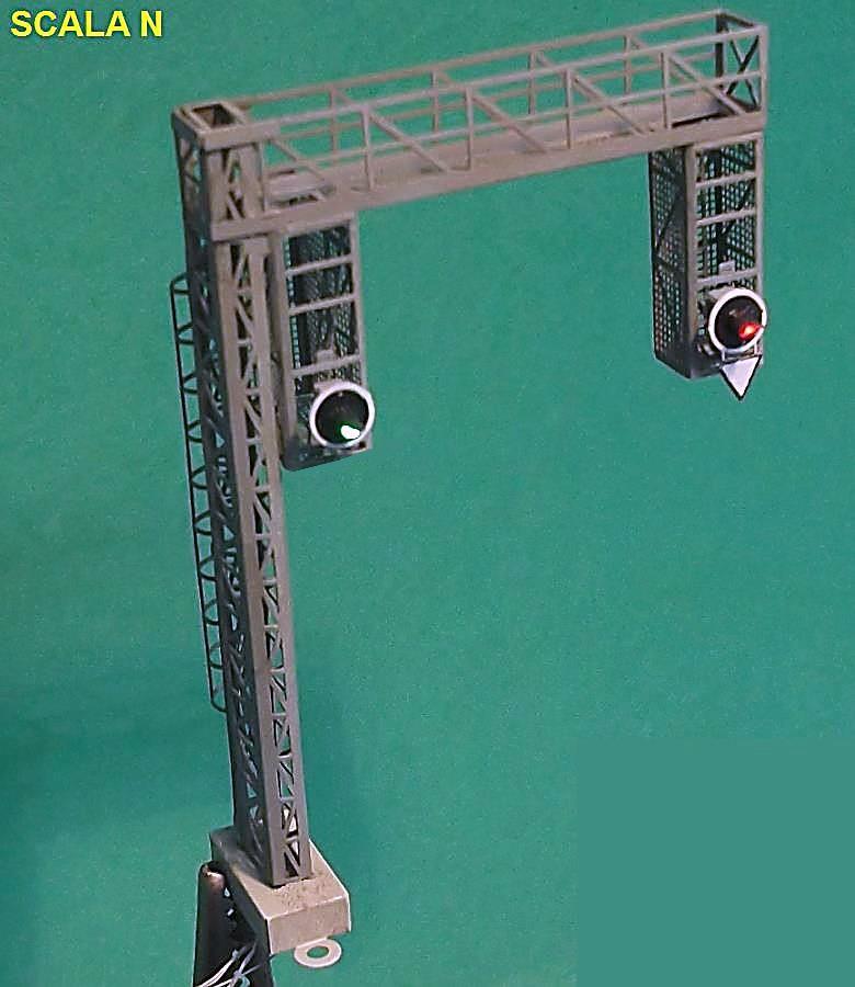

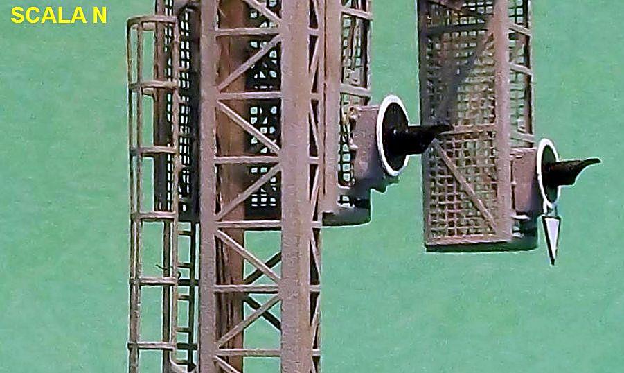

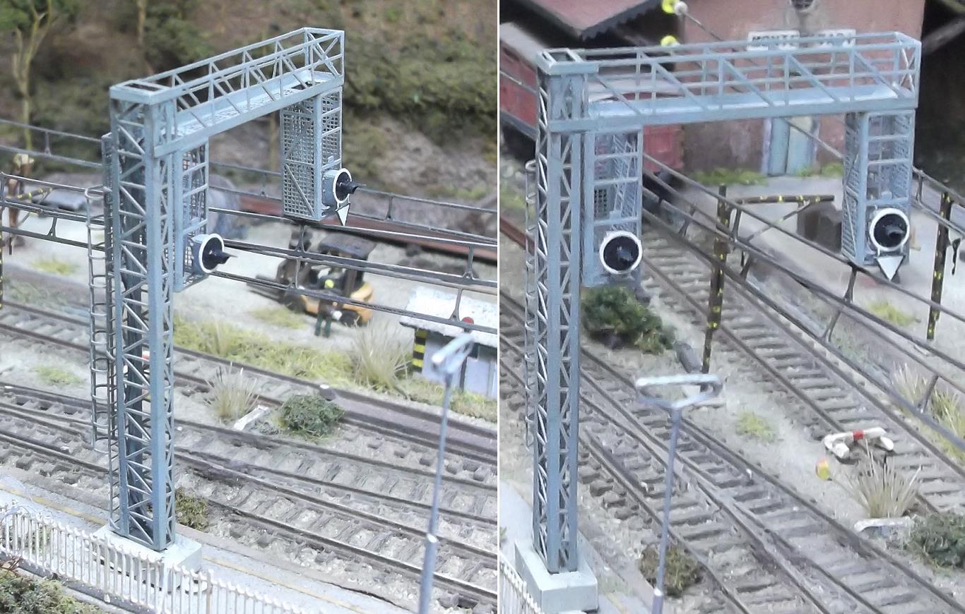

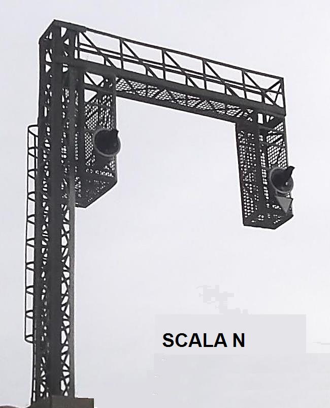

Ho terminato il segnale...L'ho leggermente patinato ad aerografo,anche se le foto non rendono molto.Visto dal vivo è assai migliore.Comunque come immaginavo è andato a ruba :lol: :lol: :lol:
Per maggiori informazioni contattatemi in privato :)
PS:Rileggendo con attenzione alcuni post, ho visto che alcuni si domandano, come io abbia fatto ad imparare a disegnare così velocemente, anzi addirittura, qualcuno, tramite e-mail, mi ha scritto che ha il sospetto che i disegni non li abbia fatti io...Allora, qual'ora persistesse questo sospetto, ho intenzione di realizzare un video, dove spiego come io uso Corel Draw, (programma molto intuitivo) disegnando ciò che ho imparato da autodidatta :)
Cordiali saluti a tutti, e se volete datemi pure i vostri pareri sul mio primo segnale fotoinciso in scala N.

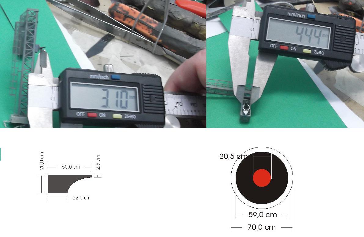

Qualcuno in privato mi ha chiesto di vedere la tonalità del giallo.Metto la foto, magari interessa anche ad altri.Poi per vedere l'effetto che fa,ho messo il segnale sul plastico (posizione errata naturalmente) :)
