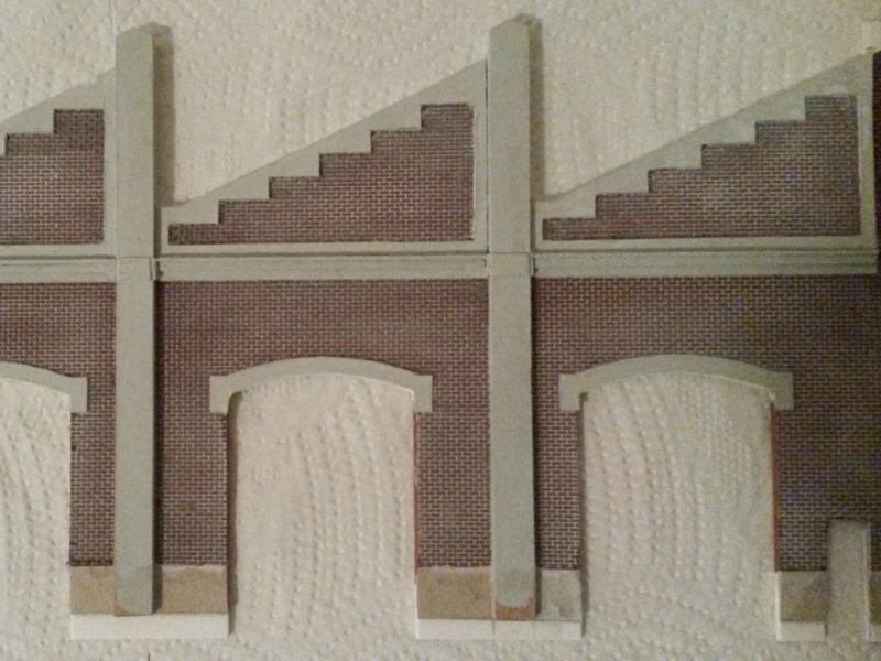

...altro piccolo passo...: modanature, davanzali e tetto (da rivestire) per uffici e magazzino...
003.jpg [ 129.51 KiB | Osservato 8596 volte ]
004.jpg [ 96.33 KiB | Osservato 8596 volte ]
006.jpg [ 106.83 KiB | Osservato 8596 volte ]

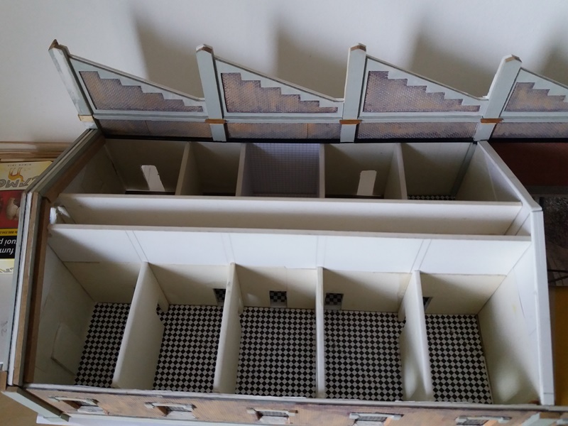

Prova, a secco, degli interni...

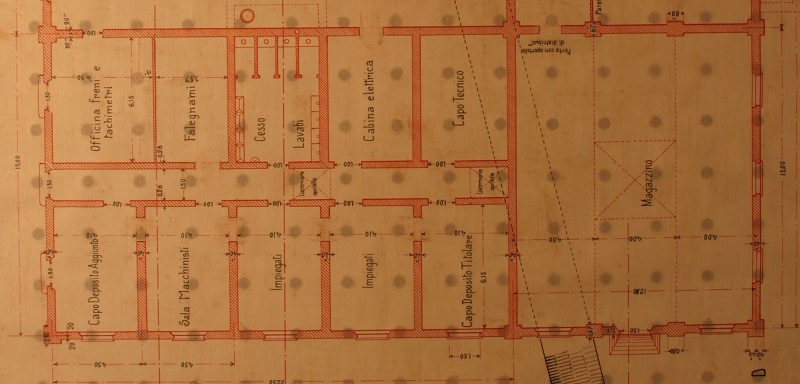

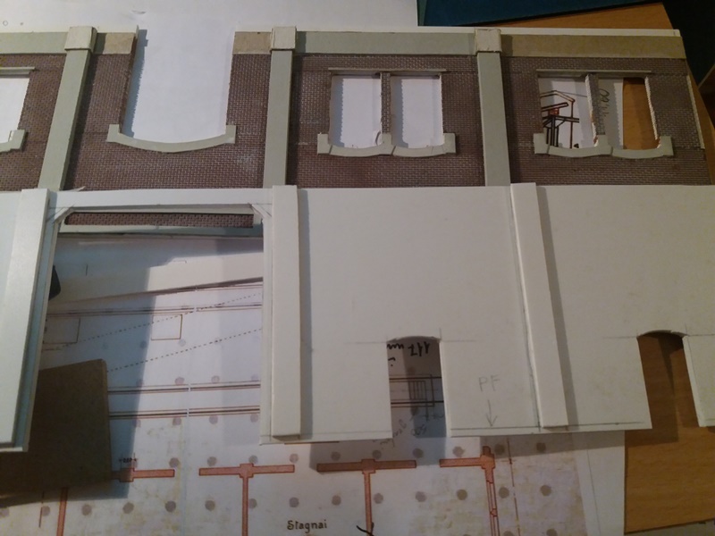

...e questa era la suddivisione da progetto... ...chissà se è stata veramente rispettata...
Pianta originale.JPG [ 97.85 KiB | Osservato 8399 volte ]

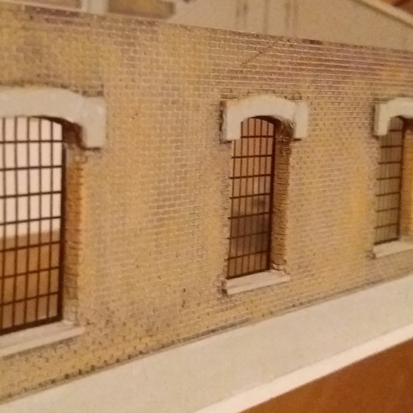

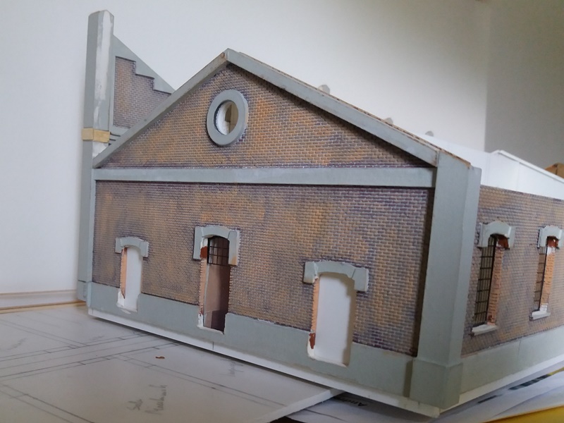

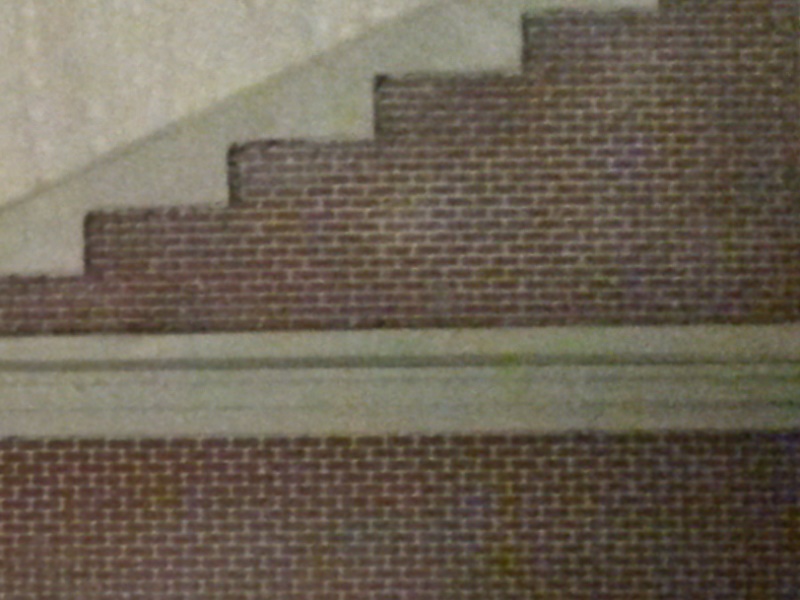

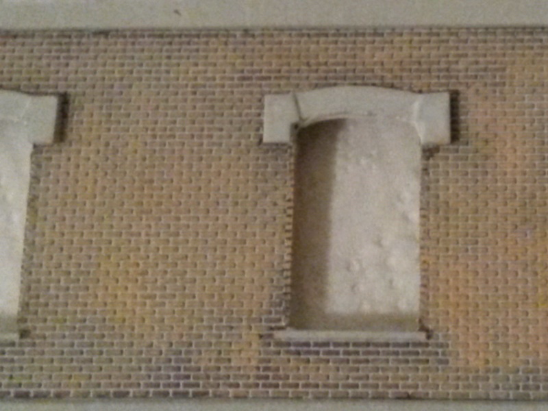

Prove ...di colore..., per togliere quel rosso mattone scuro che ricorda tanto gli edifici industriali inglesi...
Prima ho verniciato di grigio le fughe dei mattoni...
dl grigio 001.jpg [ 155.12 KiB | Osservato 8202 volte ]
dl grigio 002.jpg [ 124.82 KiB | Osservato 8202 volte ]
...poi ho cominciato a dare la prima passata di ...rosa...
dl base 001.jpg [ 133.11 KiB | Osservato 8202 volte ]
...proverò ad aggiungere un po' di arancione...

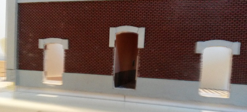

Per prima cosa ho montato le finestre all'edificio degli uffici...
001.jpg [ 135.89 KiB | Osservato 7243 volte ]
002.jpg [ 77.31 KiB | Osservato 7243 volte ]

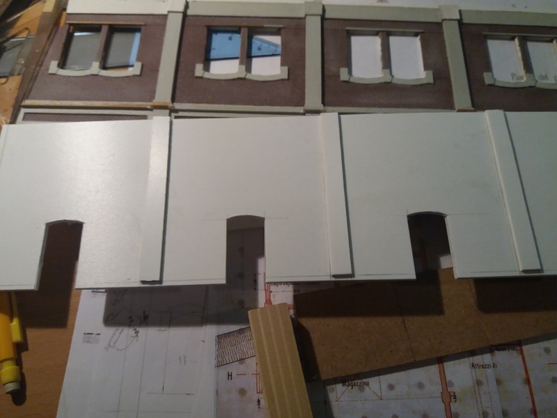

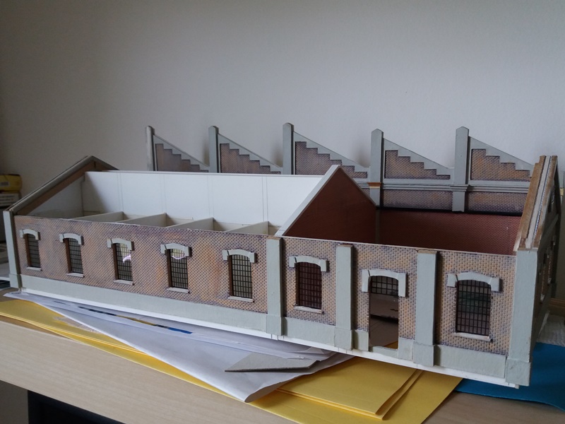

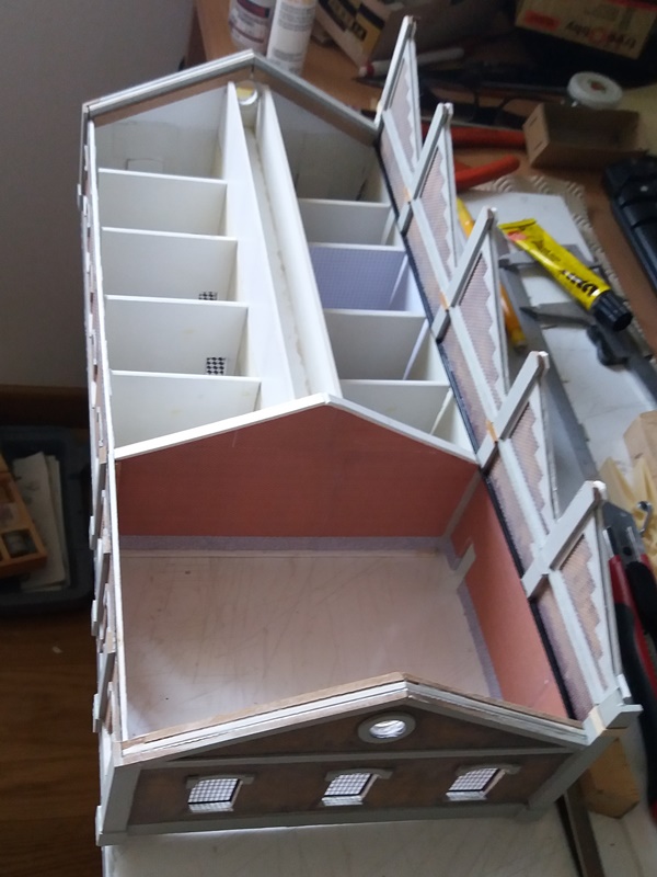

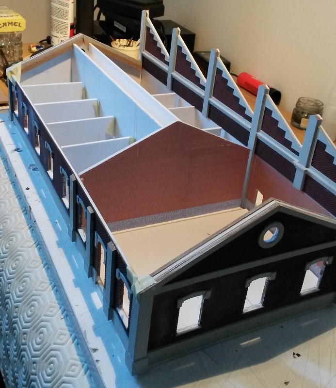

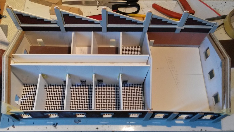

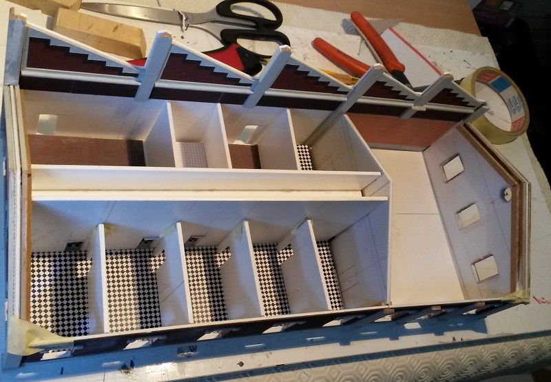

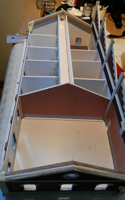

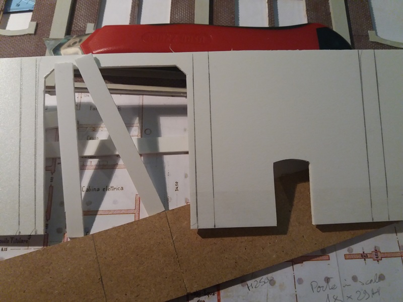

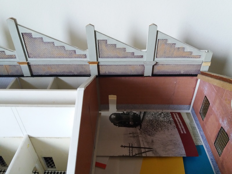

Poi dopo aver realizzato la grondaia per il futuro tetto con una stecca di un ombrello rotto e rivestito le pareti interne degli uffici con fogli riproducenti il muro interno (mattoni o intonaco), ho assemblato il tutto.
005.jpg [ 133.61 KiB | Osservato 7238 volte ]
008.jpg [ 138.05 KiB | Osservato 7238 volte ]
009.jpg [ 154.29 KiB | Osservato 7238 volte ]
006.jpg [ 145.14 KiB | Osservato 7238 volte ]
007.jpg [ 128.1 KiB | Osservato 7238 volte ]
010.jpg [ 142.17 KiB | Osservato 7238 volte ]

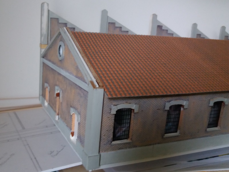

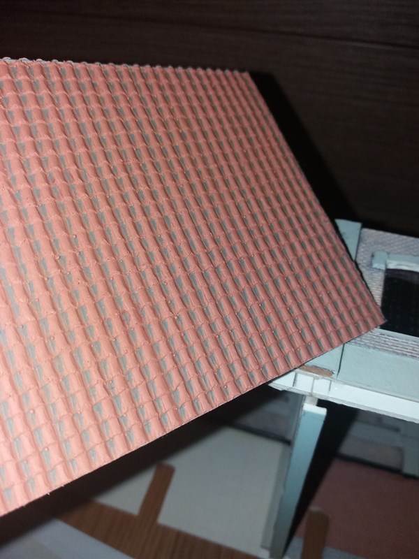

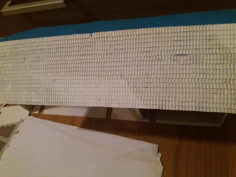

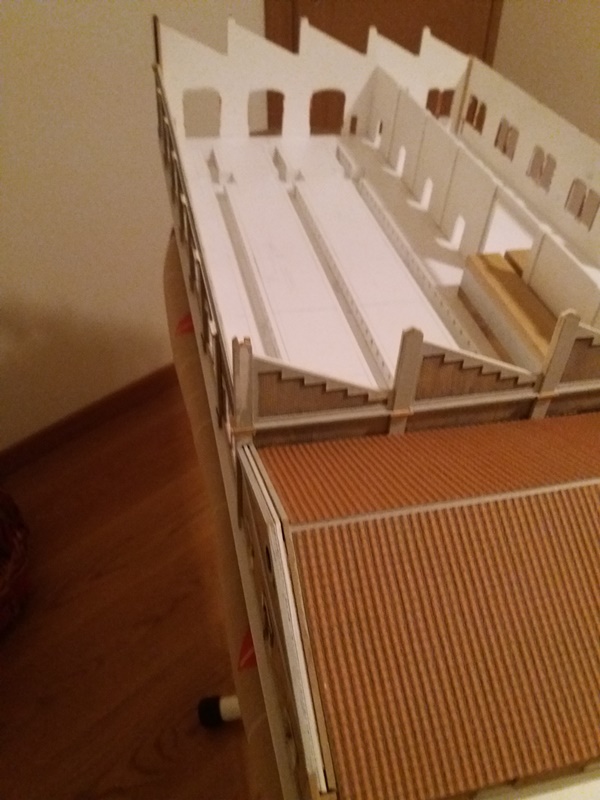

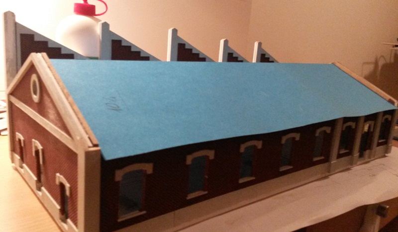

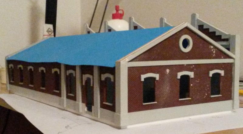

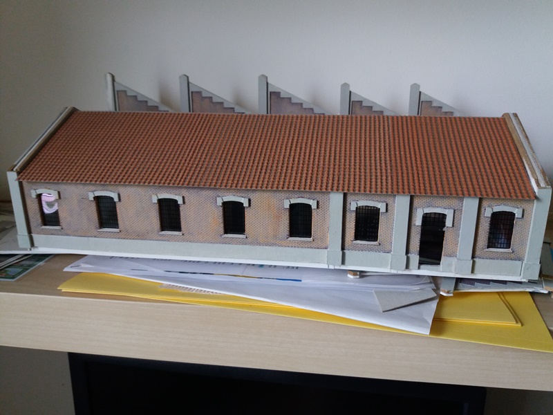

Per la realizzazione del tetto in tegole, dopo una non soddisfacente prova con il cartoncino ondulato delle fette biscottate,
011.jpg [ 146.74 KiB | Osservato 7230 volte ]
ho usato l'ottimo prodotto della Noch
012.jpg [ 73.12 KiB | Osservato 7230 volte ]
Credo che una volta invecchiato l'effetto possa risultare molto realistico.
013.jpg [ 107.53 KiB | Osservato 7230 volte ]

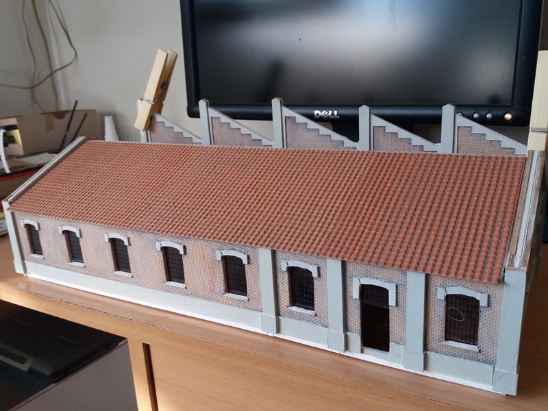

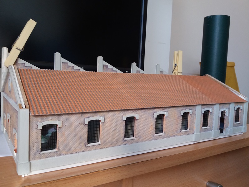

Ecco il tetto completato e posato.
014.jpg [ 177.1 KiB | Osservato 7226 volte ]
015.jpg [ 148.6 KiB | Osservato 7226 volte ]
016.jpg [ 171.31 KiB | Osservato 7226 volte ]
017.jpg [ 116.95 KiB | Osservato 7226 volte ]
018.jpg [ 188.38 KiB | Osservato 7226 volte ]
019.jpg [ 151.79 KiB | Osservato 7226 volte ]

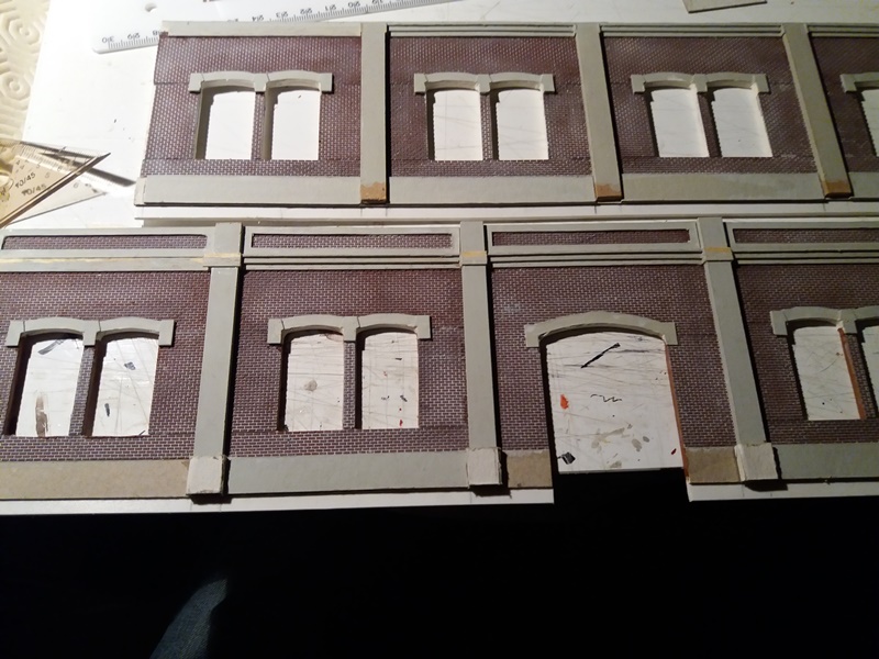

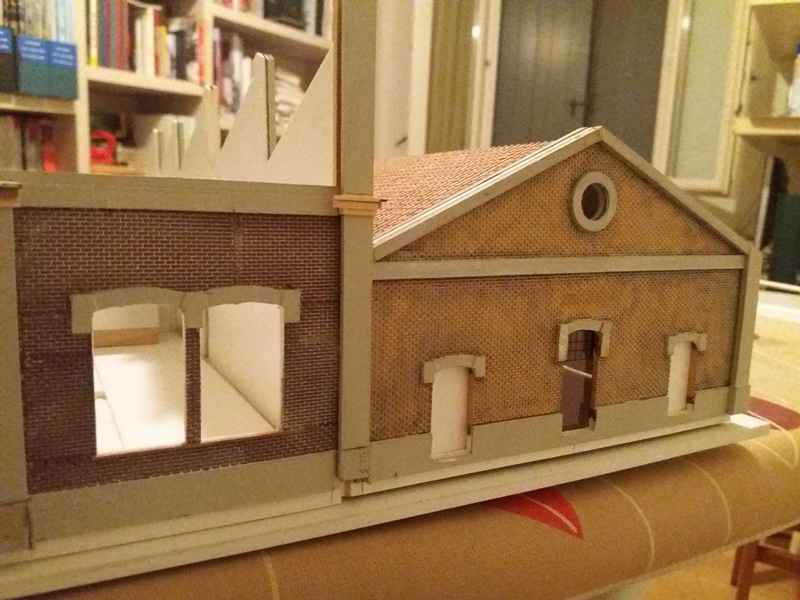

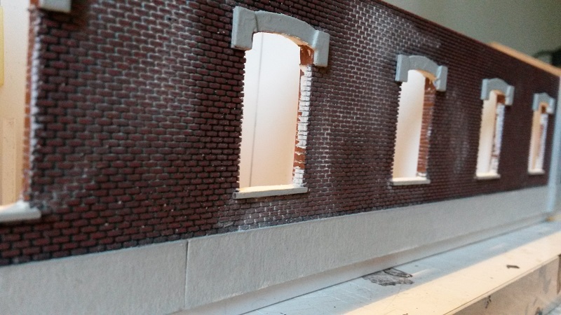

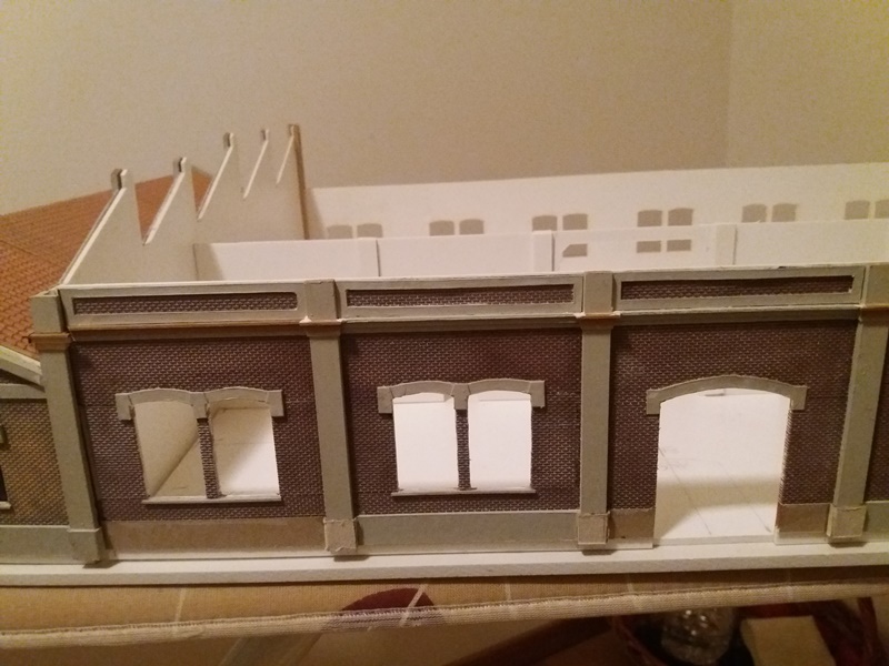

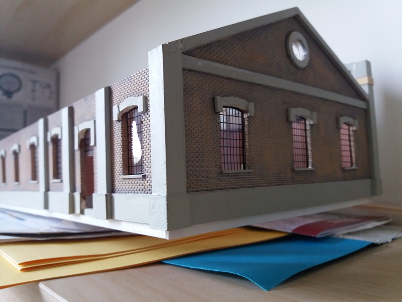

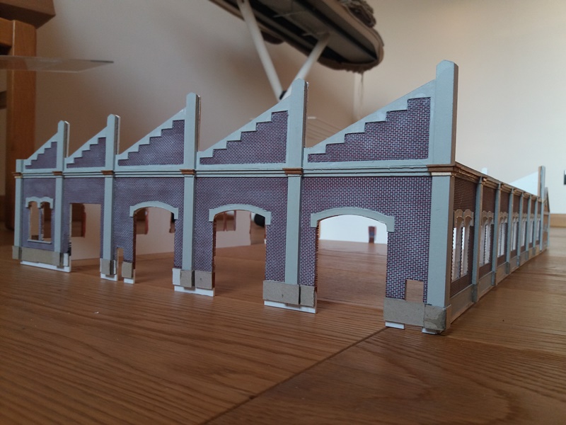

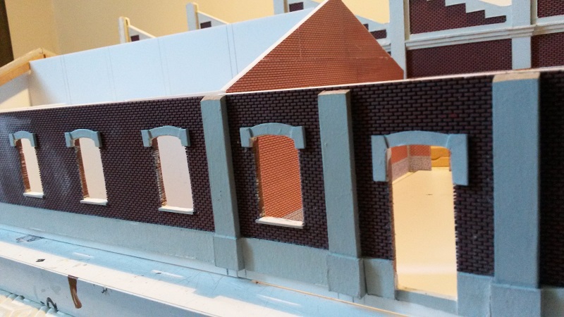

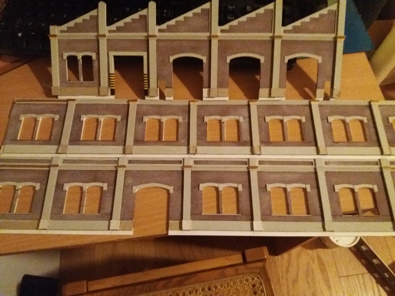

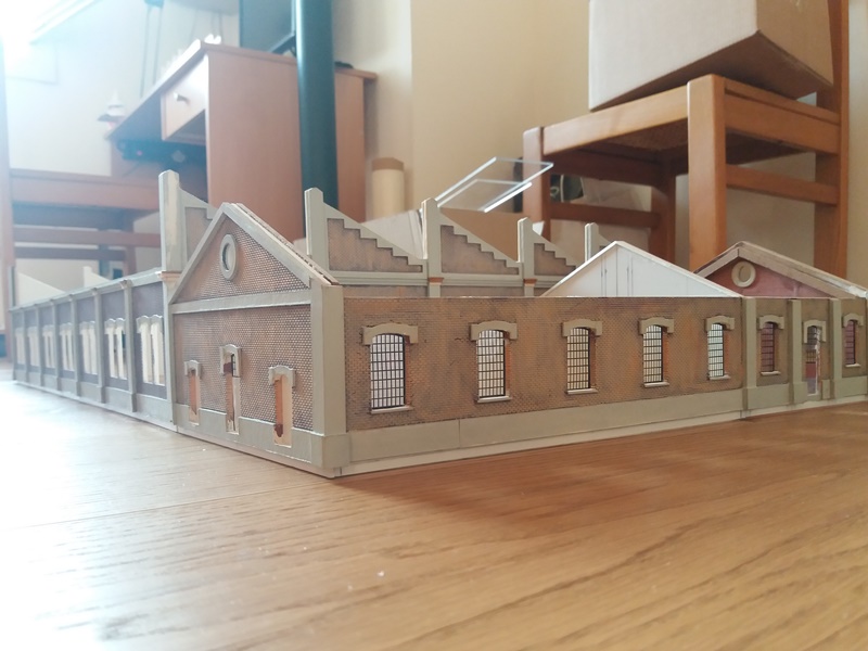

Sono passato poi alle pareti principali, completando modanature, capitelli e davanzali...
020.jpg [ 129.89 KiB | Osservato 7222 volte ]
021.jpg [ 151.42 KiB | Osservato 7222 volte ]
022.jpg [ 162.45 KiB | Osservato 7222 volte ]
compresa la "cornice in cemento" con strisce gialle e nere della nuova entrata realizzata nella realtà una cinquantina di anni dopo la costruzione...
023.jpg [ 180.57 KiB | Osservato 7222 volte ]

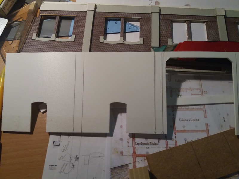

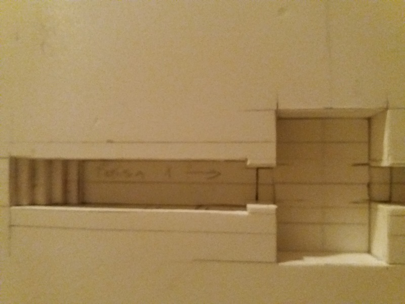

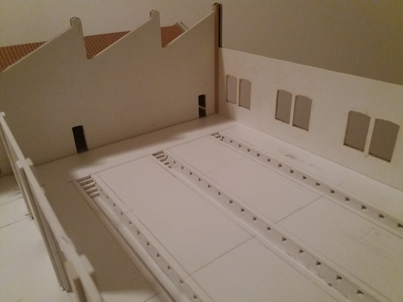

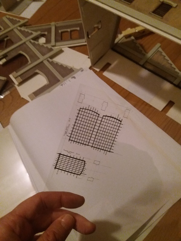

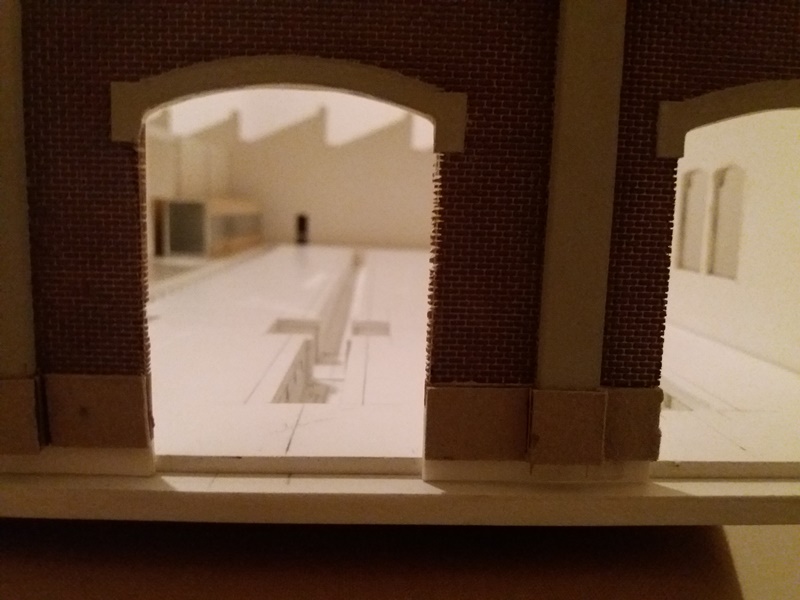

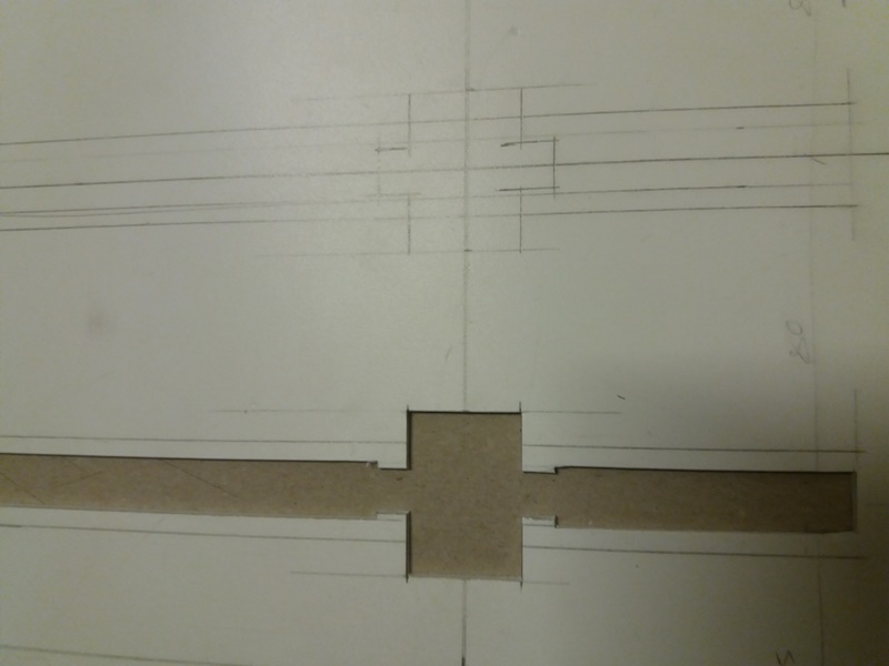

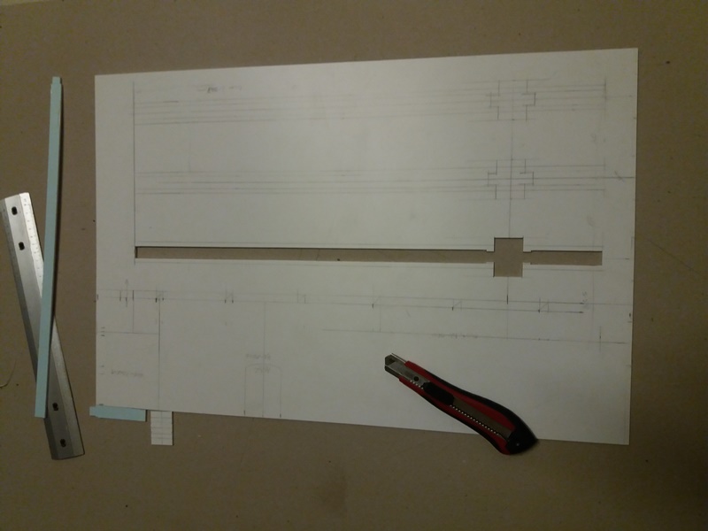

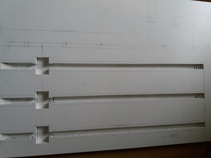

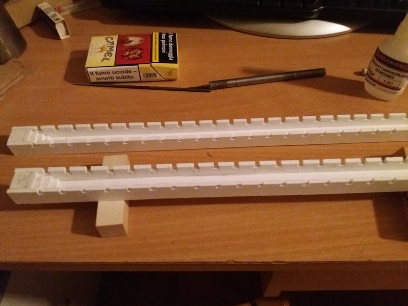

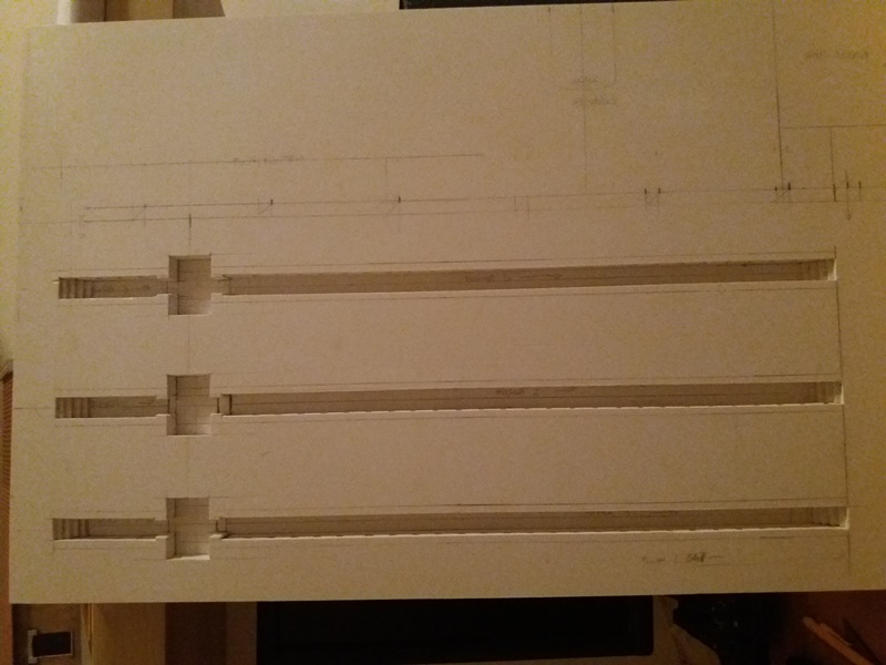

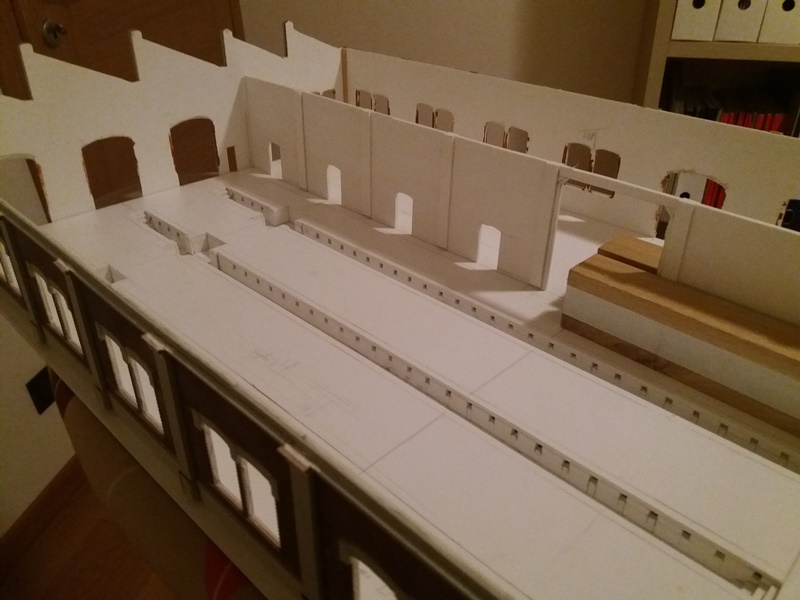

Con forex da 3 mm ho preparato quella che farà da base al pavimento dell'Officina Rialzo vera e propria.
Ho disegnato l'asse dei binari, la suddivisione degli spazi interni e la posizione delle fosse di visita con cala assi.
030.jpg [ 84.31 KiB | Osservato 7572 volte ]
031.jpg [ 77.49 KiB | Osservato 7572 volte ]
Per far ciò, mi son dovuto basare, e fidare, dei disegni originali, non avendo né il supporto delle pochissime foto in mio possesso dell'epoca, né potendolo oggi verificare di persona...
Credo infatti che dopo la ristrutturazione del Deposito Locomotive di Treviso, partita da fine anni ottanta con la demolizione della rotonda locomotive e l'ampliamento di tutta la struttura, l'interno sia cambiato radicalmente.
Ho inoltre ipotizzato il passaggio del muro interno che divideva la zona rialzo dalle zone lavoro (torneria, fucinatori e ramai, magazzino tubi e stagnai e spogliatoio con lavabo operai)
032.jpg [ 109.06 KiB | Osservato 7572 volte ]
033.jpg [ 125.18 KiB | Osservato 7572 volte ]
034.jpg [ 126.97 KiB | Osservato 7572 volte ]
035.jpg [ 127.93 KiB | Osservato 7572 volte ]

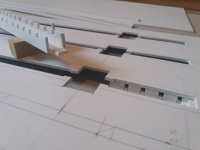

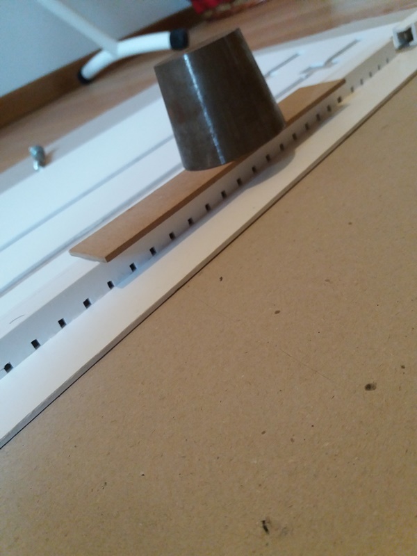

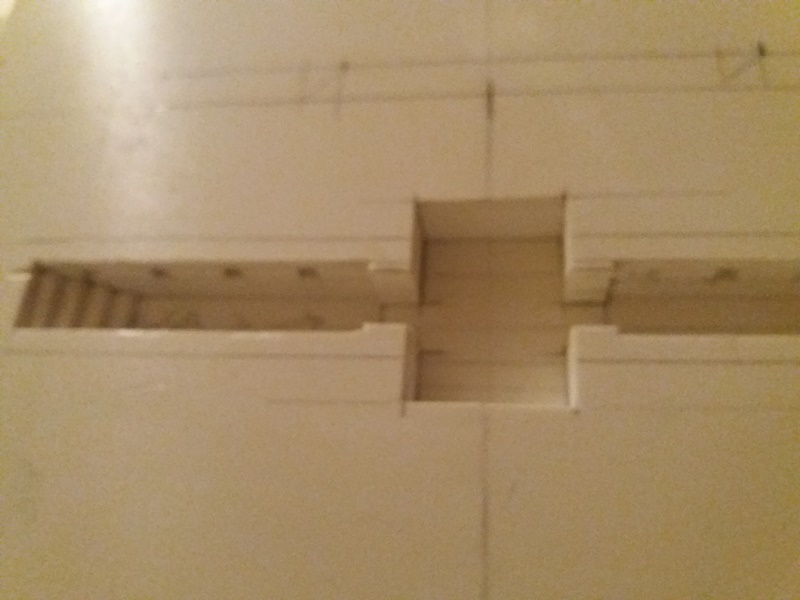

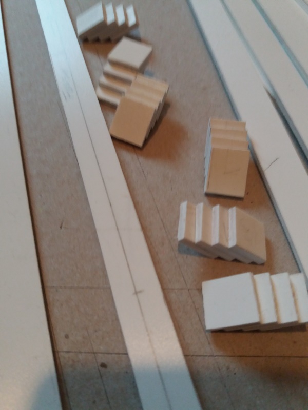

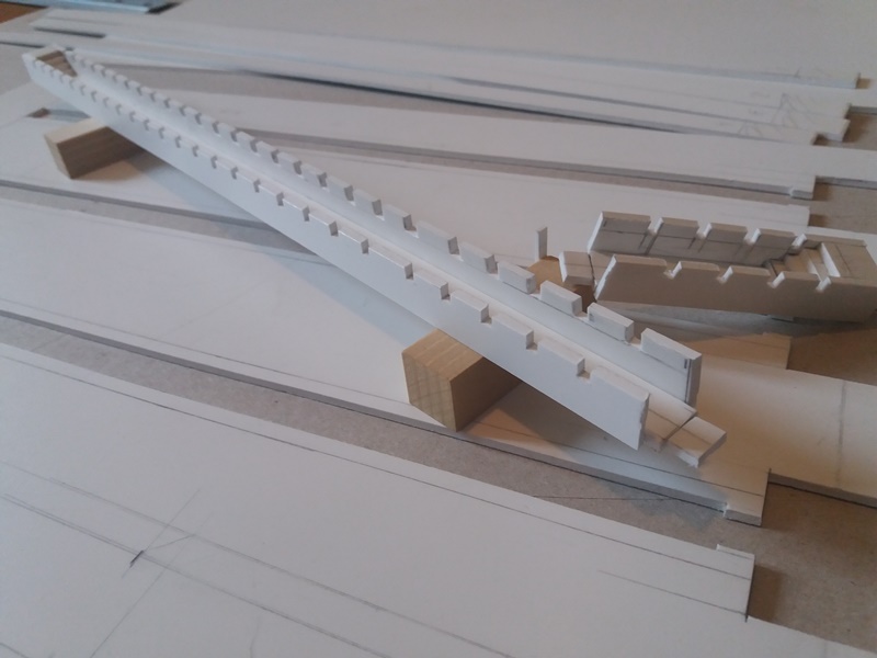

Sempre in forex, e fuori opera, ho realizzato le fosse di visita e relative scale d'accesso.
039.jpg [ 100.77 KiB | Osservato 7571 volte ]
040.jpg [ 95.09 KiB | Osservato 7571 volte ]
041.jpg [ 146.16 KiB | Osservato 7571 volte ]
042.jpg [ 140.52 KiB | Osservato 7571 volte ]
 Oggetto del messaggio: Re: Deposito Locomotive Treviso
MessaggioInviato: venerdì 5 luglio 2019, 23:30
Messaggi: 2075

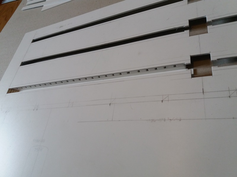

Le fosse le ho inserite sotto il piano già tagliato
049.jpg [ 87.66 KiB | Osservato 7578 volte ]
050.jpg [ 90.65 KiB | Osservato 7578 volte ]
e poi incollate sempre da sotto.
052.jpg [ 113.83 KiB | Osservato 7578 volte ]
053.jpg [ 100.23 KiB | Osservato 7578 volte ]

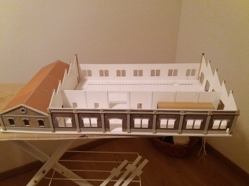

MessaggioInviato: venerdì 5 luglio 2019, 23:52
Messaggi: 2075

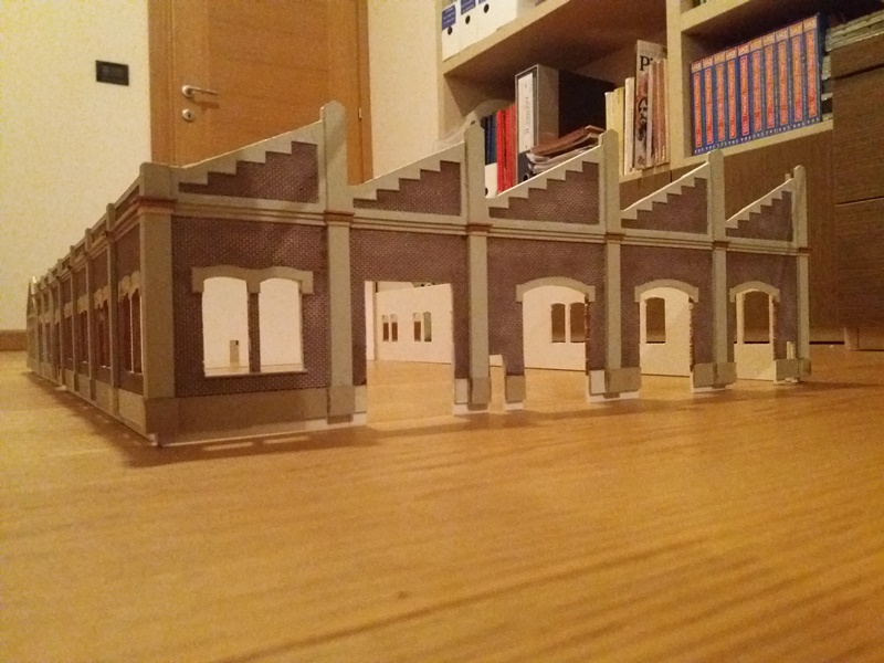

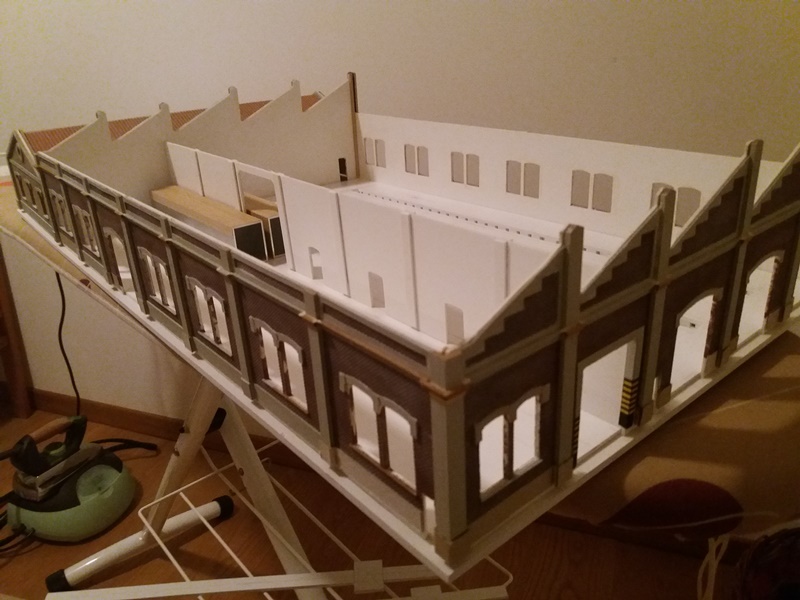

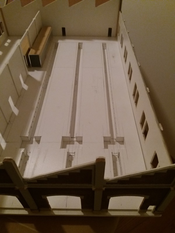

Una volta incollata la base completa di fosse su un altro pannello, sempre in forex ma da 5 mm di spessore per irrigidire il tutto e più grande per fare da appoggio alle pareti perimetrale e all'edificio degli uffici, non poteva mancare una prova di pre-montaggio...
060.jpg [ 124.3 KiB | Osservato 7573 volte ]
061.jpg [ 144.52 KiB | Osservato 7573 volte ]
062.jpg [ 184.56 KiB | Osservato 7573 volte ]
063.jpg [ 151.25 KiB | Osservato 7573 volte ]
064.jpg [ 157.31 KiB | Osservato 7573 volte ]

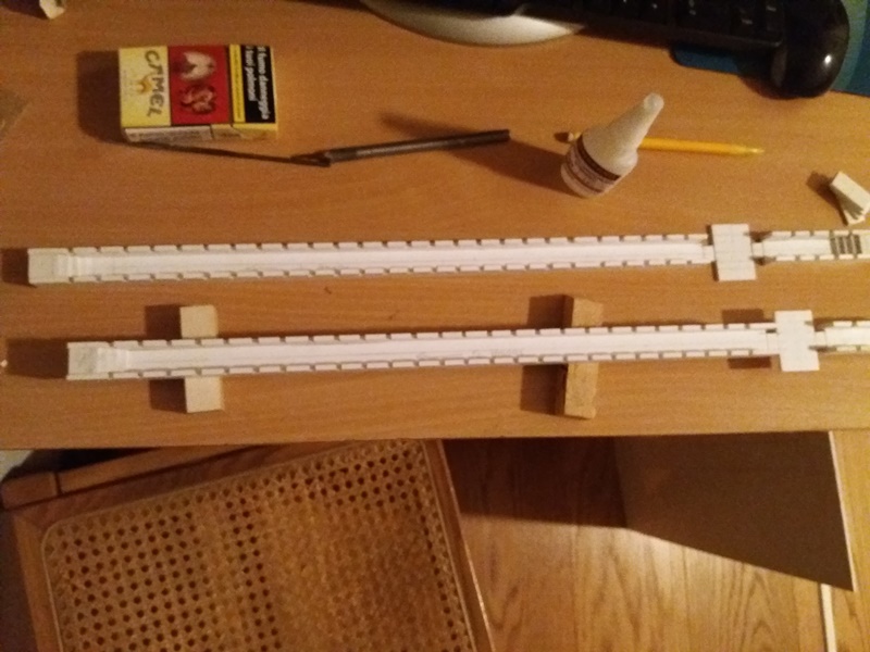

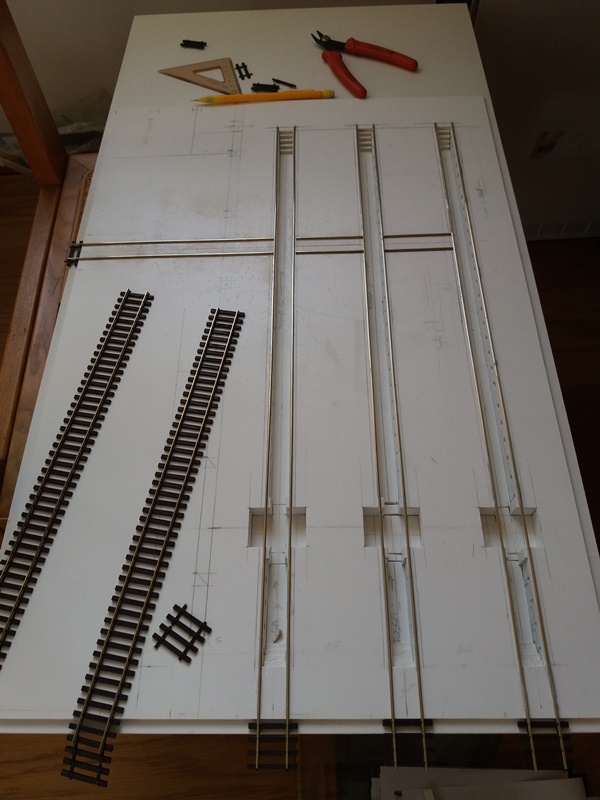

Le rotaie sono stata recuperate da flessibili Peco Streamline code 75, incollate direttamente con colla cianoacrilica sul forex, sperando di non aver sorprese in futuro. C'è da dire che una volta realizzato il pavimento a livello del piano del ferro non dovrebbero esserci problemi di resistenza...
075.jpg [ 128.27 KiB | Osservato 7572 volte ]
