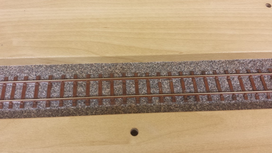

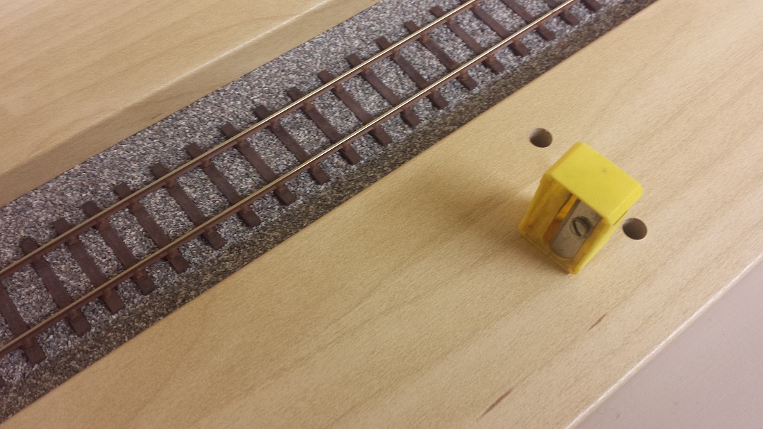

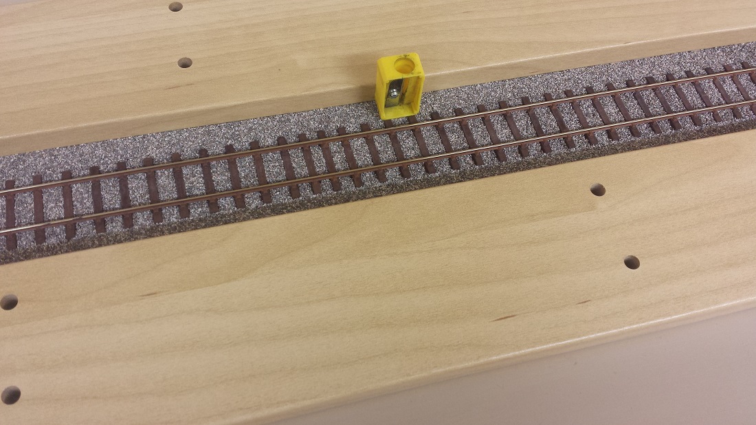

Oggi ho cominciato a posare la massicciata per il modulo A. Per il pietrisco ho deciso infine di usare un miscuglio di Koemo (HO) e Peco (N gauge). Il pietrisco Koemo mi e` stato dato da un'amico in omaggio (un po`di rimasugli avanzati per la posa di un suo plastico in stile tedesco. Il pietrisco era gia` miscelato con grigio medio e ruggine medio ). Ero un po`perplesso per il colore un po` scuro ma comunque applichero`un po` di 'weathering' a lavoro ultimato.
Ecco i passi della posa.
'Lay the ballast' aiutandomi con due guide di legno e un temperamatite:
20151114_141020_2.jpg [ 241.02 KiB | Osservato 7642 volte ]
20151114_141036_2.jpg [ 247.28 KiB | Osservato 7642 volte ]
Poi ho spruzzato un po` di spirito bianco (anzi questa volta ho usato uno spirito non nocivo alla salute, non tossico, senza odore, biodegradabile e piu` sicuro per l'ambiente) con un una bottiglietta spray, che produce un 'mist finissimo', su tutta la massiciata.
Questa operazione aiuta la colla a disperdersi nel pietrisco senza provocare galleggiamenti. In alternativa si puo inumidire la massiciata con uno spray finissimo di acqua:
20151114_151606_5.jpg [ 202.87 KiB | Osservato 7642 volte ]
20151114_151634_3.jpg [ 214.24 KiB | Osservato 7642 volte ]

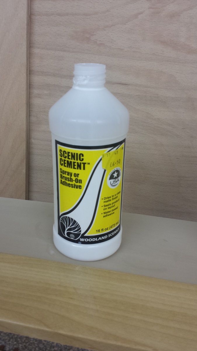

Infine ho inzuppato il pietrisco con colla 'Scenic Cement' della Woodland:
20151114_151619_5.jpg [ 174.16 KiB | Osservato 7642 volte ]
20151114_151542_2.jpg [ 235.49 KiB | Osservato 7642 volte ]
Giovanni Leone

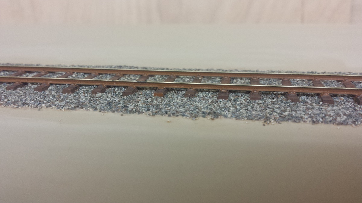

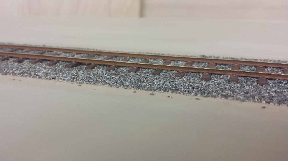

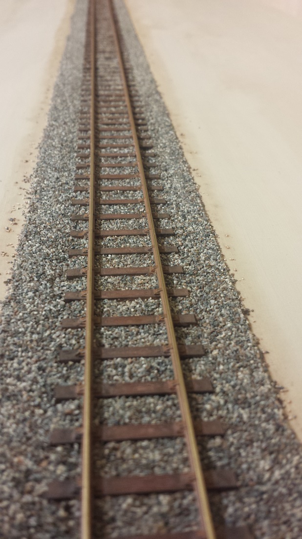

Ecco il risultato dopo circa 2 ore di asciugamento (lascero` il tutto asciugare per almeno 48 ore):
20151114_221836_1.jpg [ 163.93 KiB | Osservato 7642 volte ]
20151114_221903.jpg [ 197.68 KiB | Osservato 7642 volte ]
20151114_221934_3.jpg [ 220.96 KiB | Osservato 7642 volte ]

Questo non te lo so dire. Il white spirit e` a base di solvente e`si usa per pulire i pennelli dopo l'uso. Io ho sperimentato con questa alternativa che e`invece a base di acqua.
http://www.bartoline.co.uk/products_Vie ... up=Solvent Range
Io ho dato una lieve spruzzata e funziona con il Scenic Cement. Stresso imperativamente che questo metodo clean spirit o con il white spirit e` un mio metodo e confesso che non ne ho visto parlare in rete. Quindi provate prima di usare (sia in termini di quantita` sia in termini con quale colla si adatta. Sarebbe interessante sentire le vostre esperienze al riguardo.
Fate attenzione che se avete dipinto le traverse con pittura acrilica, il clean spirit tende a fare dissolvere la vernice temporaneamente. Non so se ha lo stesso effetto sugli `enamel'. Quindi se non volete essere sperimentalisti 'stick to the traditional method'. Non so neanche quale effetto potrebbe avere sulla forza incollante di altri tipi di colla.
I pregi di questo metodo sono che spruzzando il ballast con una bottiglietta spray (non quelle per i vetri - deve essere una che produce un 'mist' tipo quella che ho mostrato in foto) il ballast non viene disturbato e poi la colla fluisce facilmente senza provocare gallegiamenti del pietrisco. Stresso nuovamente fate delle prove prima di usare sul vostro plastico di sogno.

Allora la Scenic Cement dovrebbe contenere gia` un 'wetting agent' contro la 'surface tension' e`ha una consistenza come il latte (ovviamente e` gia pronta all'uso) pero` consiglio sempre di inumidire prima il pietrisco anche se sul sito della WOODLAND lo sconsigliano perche` potrebbe diluire la colla e il suo potere incollante. Come sempre provate ed esperimentate.
All'inizio usavo PVA glue sui plastici in scala N e avevo difficolta` nel galleggiamento del pietrisco durante la posa. Poi sono passato alla Scenic Cement + clear spirit come menzionato precedentemente. Non ho mai fatto la prova con colla vinilica +clear spirit oppure in scala HO colla vinilica + pre-inumidimento con acqua.

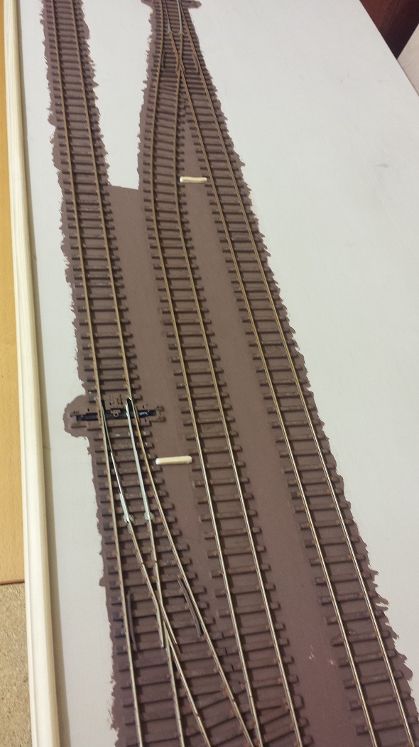

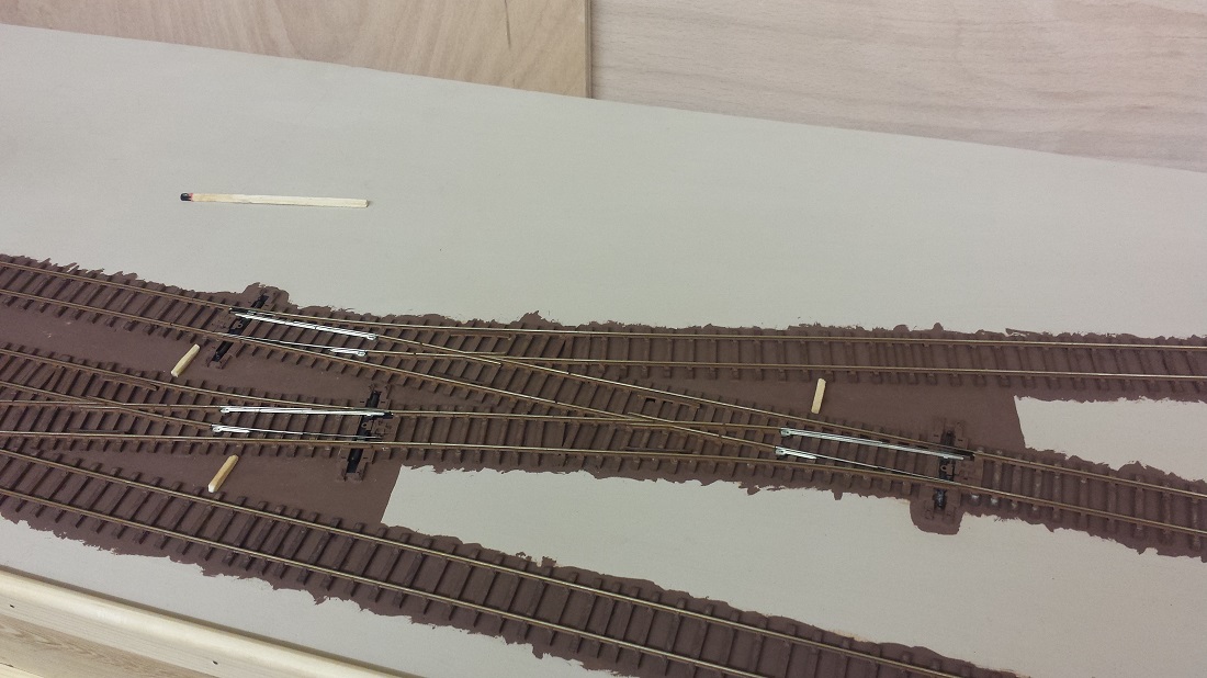

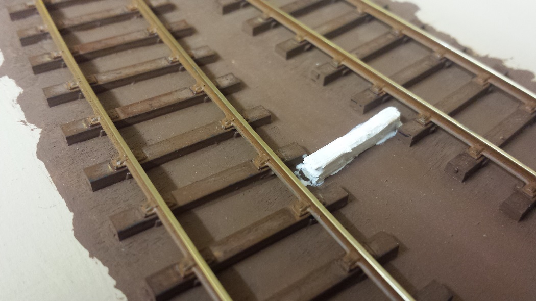

Usando un fiammifero:
20151117_172202_2.jpg [ 194.1 KiB | Osservato 7229 volte ]
20151117_172148_1.jpg [ 185.34 KiB | Osservato 7229 volte ]
Una passata di bianco:
20151117_172700_1.jpg [ 173.01 KiB | Osservato 7229 volte ]

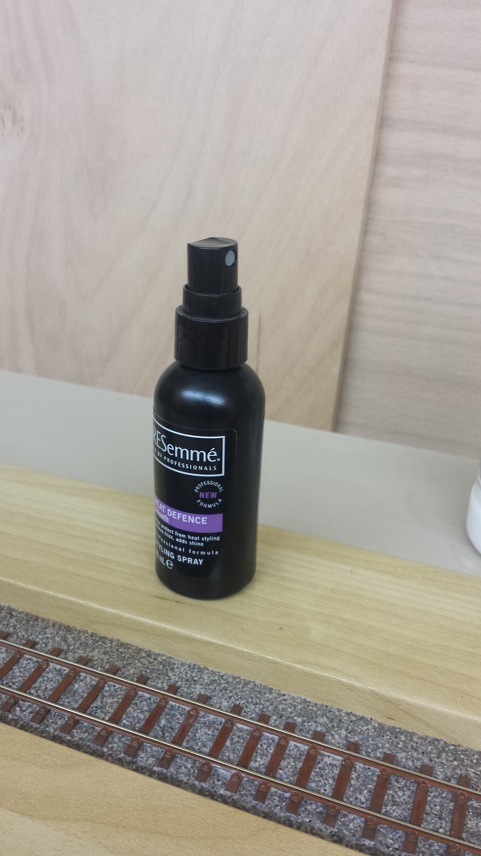

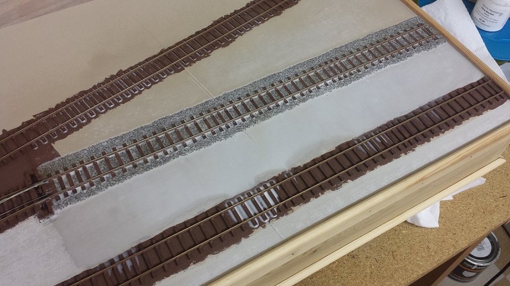

Stasera ho cominciato a posare il ballast del modulo B/C. Questa volta ho deciso di provare con il metodo tradizionale (o quasi) per vedere se ci sono differenze di posa rispetto al metodo usato per il modulo A. Ho inumidito il ballast con acqua nebulizzata e dopo un paio di minuti ho spruzzato il tutto con colla Woodland Scenic Cement sempre usando il nebulizzatore. Non ho notato nessuna differenza (sia nel disturbare il pietrisco sia nel galleggiamento durante l'applicazione della colla). Ecco foto immediatamente dopo applicazione della colla:
20151117_213707_1.jpg [ 239.57 KiB | Osservato 7229 volte ]
La colla Scenic Cement e` uscita facilmente dal nebulizzatore senza otturare il meccanismo. Ovviamente immediatamente dopo l'uso svuotare colla rimanente, riempire di aqua e spruzzare un paio di minuti per pulire l'uggello.
La sezione di ballast che ho fatto e` vicino ad uno scambio. Ogni decina di minuti aziono lo scambio e pulisco gli aghi con carta assorbente per evitare che si incolli il tutto.
