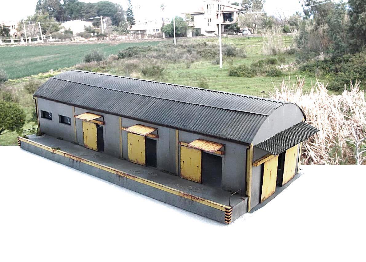

Ad ogni modo, il tetto mi pare "normale", ne ho visti diversi anch'io fatti in quel modo(oggi ce ne sono un po' meno perchè diversi erano di Eternit...).
Anche il segno antinfortunistico sui vetri già presenti... mai visto in una riproduzione.
Un suggerimento se vuoi (o ti chiedono) farne uno rinnovato: coprirlo con riproduzioni di pannelli fotovoltaici: qualcosa di azzurro con un sottile reticolo bianco e sotto del cellofan dovrebbe andar bene.

Riepilogo e descrizione del lavoro fatto:
Il progetto nasce su invito di un amico, che nella sua mente ricordava di aver visto un capannone vero con queste caratteristicheì :wink:
Il disegno l'ho fatto usando un programma di grafica vettoriale (CorelDraw)
Ho stampato tutte le parti su normali fogli A4 che ho successivamente incollato su cartoncino bristol.
Con cutter e forbici ho rifilato il tutto.Per inspessire le pareti ho applicato dei bastoncini di legno fra le due parti.
Il tetto è fatto con cartoncino ondulato e sul retro ho applicato dell'altro cartoncino liscio sul quale ho effettuato delle incisioni per agevolare la fase di piegatura tondeggiante.Come dima, si può usare anche una pentola o un barattolo della giusta dimensione.
Le tettoie sulle porte laterali come le porte sono anch'esse in cartoncino e sono sorrette da spezzoni a L di ottone.
Le grondaie sono ancora in cartoncino e i tubi di scolo li ho riprodotti con filo elettrico semi-rigido e poi verniciato.
I colori usati sono: tempera murale, colori acrilici, colori ad acqua in boccetta e smalti.
Tecnica: pennello, aerografo e bomboletta.
Ho usato anche la polvere di gessetti professionali per ritrattisti.
Vetri in acetato trasparente.
Grazie a tutti :)

Ho aggiunto le bande antinfortunistiche giallo/nere...me le ero dimenticate :oops:
z340.JPG [ 177.55 KiB | Osservato 3160 volte ]
