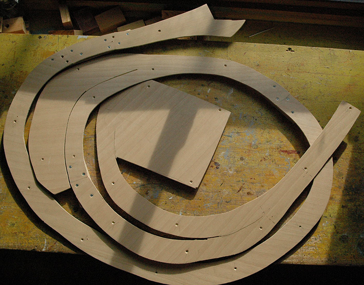

In questa immagine vediamo lo sviluppo dell'intero tracciato ritagliato da un foglio di compensato da 4 mm:

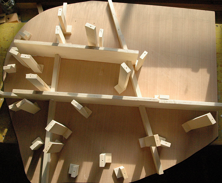

Questa è la base con quattro costole di irrigidimento e le colonnette per sostenere il piano del binario:

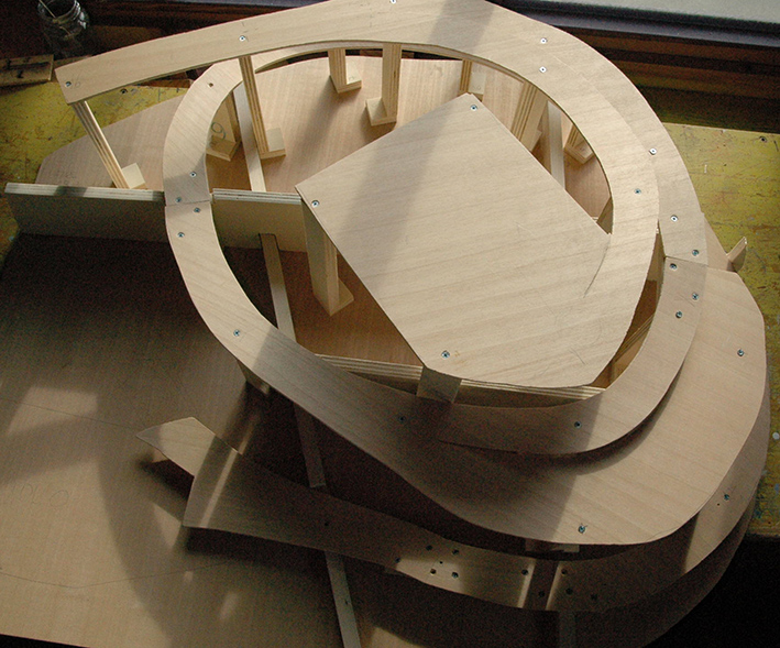

Ed ecco il primo assemblaggio a secco con sole viti per le prime valutazioni:

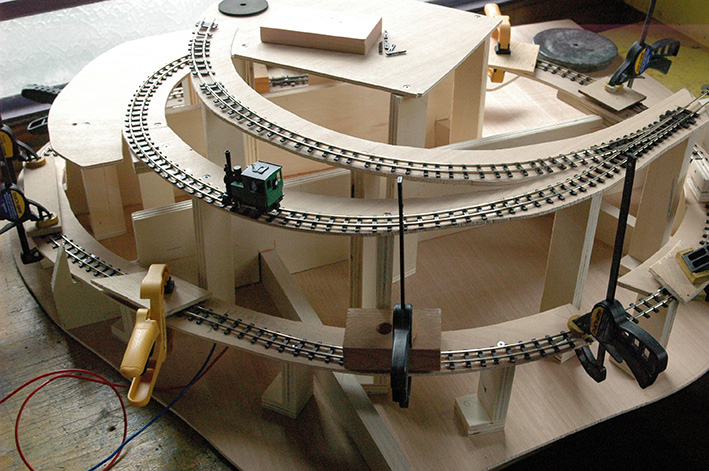

Posa provvisoria del binario Poco H0e per i test di circolabilità:

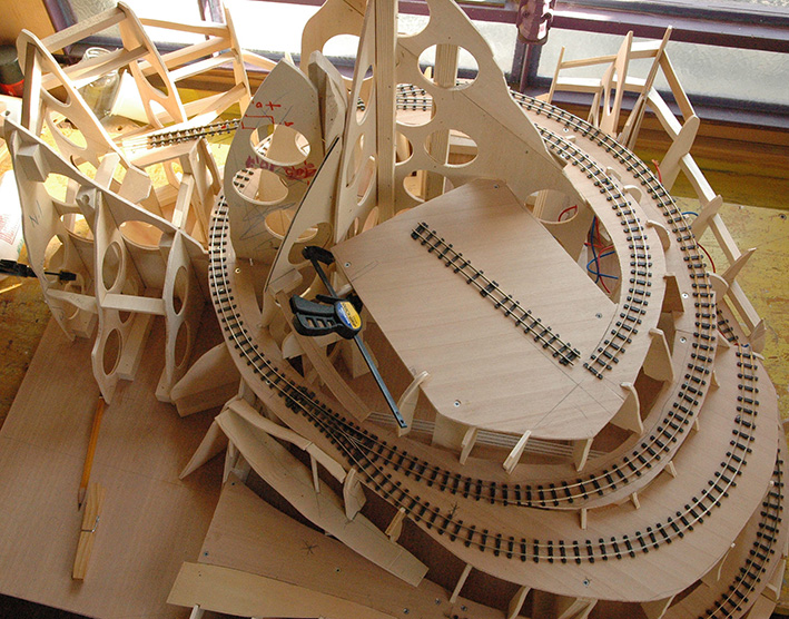

Proseguendo nel lavoro vengono collocate le centine verticali per i rilievi collegate da longarine orizzontali. Le centine verticali sono state forate ove possibile per alleggerimento. Lo stesso verrà poi fatto sul compensato che costituisce la base base:
