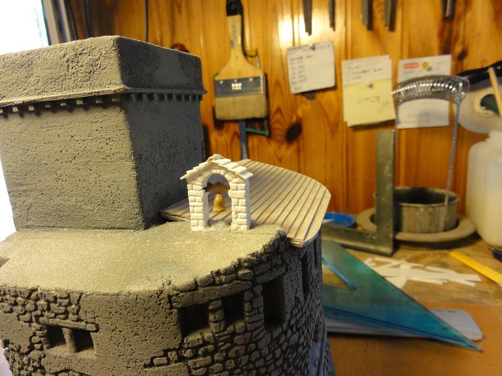

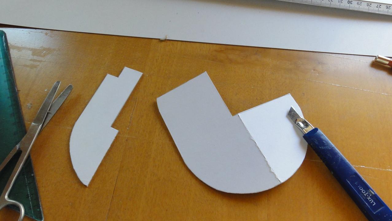

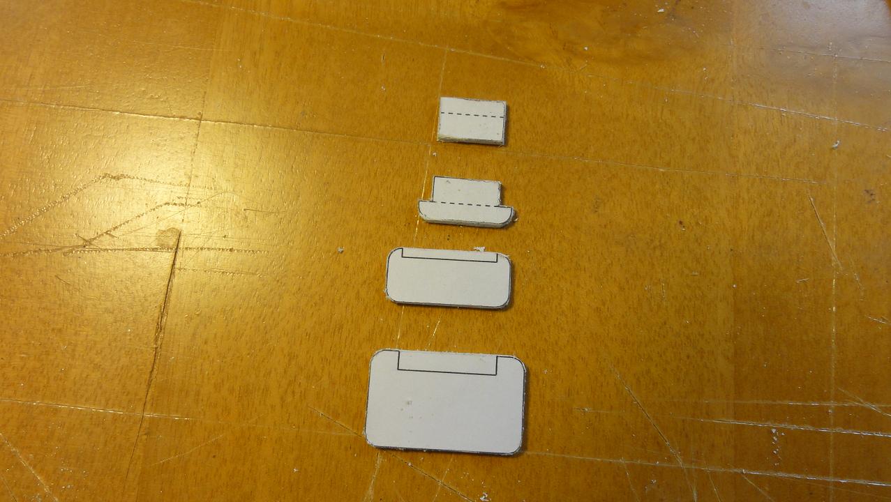

Dato che il tetto con il ciottolato non ci stava proprio (grazie agli amici che me l'hanno fatto osservare) ho optato per la soluzione consigliatami; l'ardesia. Non so come la dipingerò ma, vista la dimensione del plastico, confido nel fatto che il castello lo si vede da lontano, e quindi non importerà particolareggiare troppo sul colore !!!!
Poi c'è anche la torretta campanaria e,ovviamente, la campana.

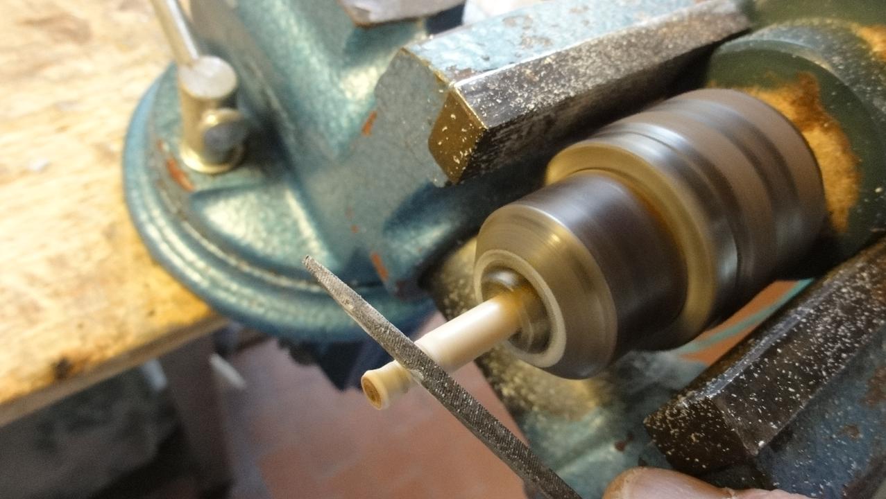

ma davvero con il trapano bloccato nella morsa ed una lima escono quei lavori li?
dove sta il trucco? Naaaahhhh, dietro c'è un tornio professionale.
Qui si parla spesso di macchine a controllo numerico, di plotter da taglio, di stampa in 3D, tutte cose importantissime, poi arrivi tu con un trapano ed una lima e sparigli tutte le carte.

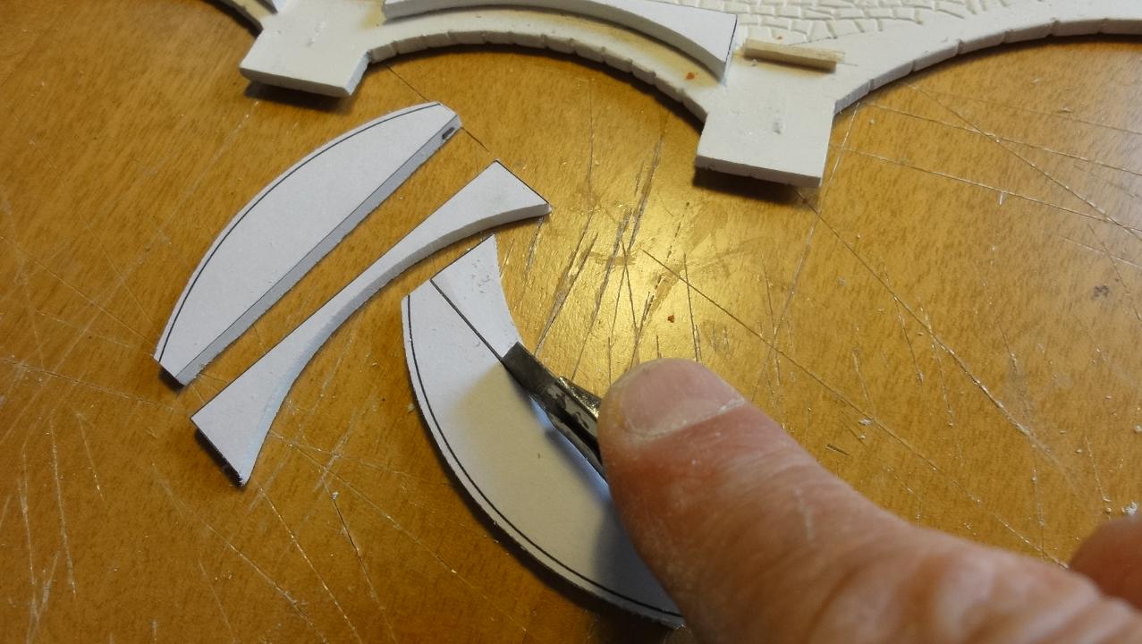

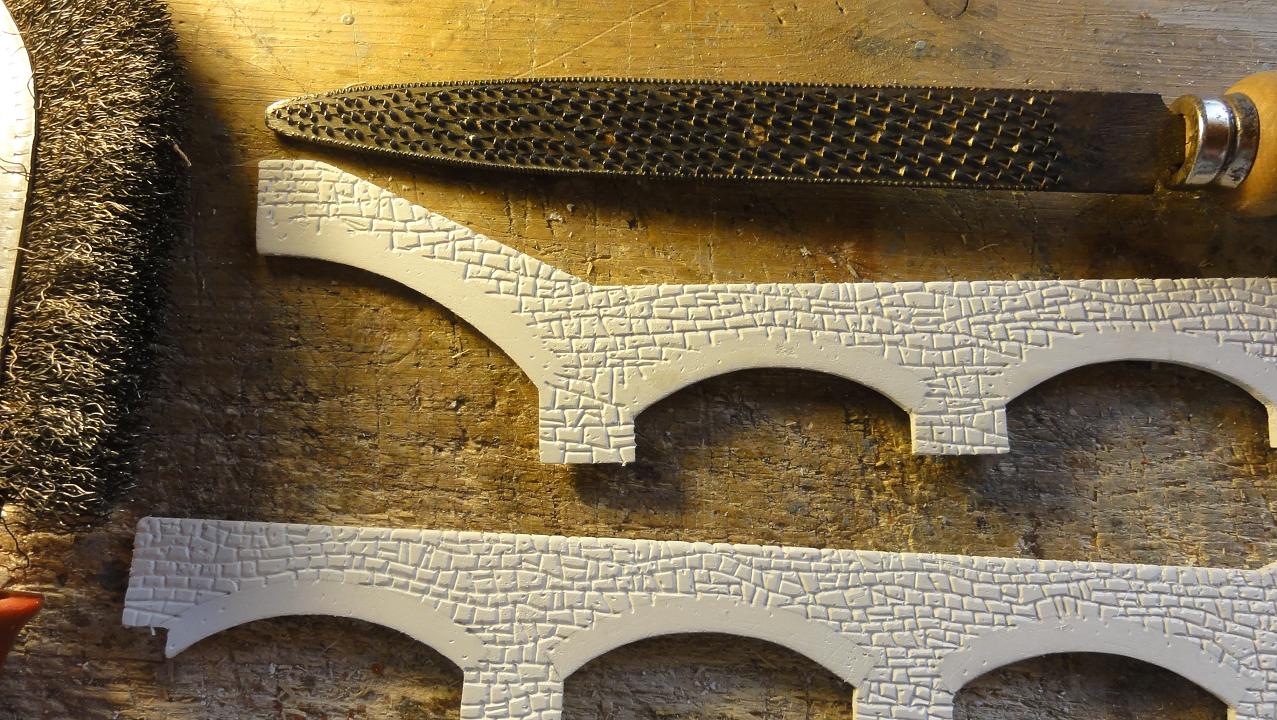

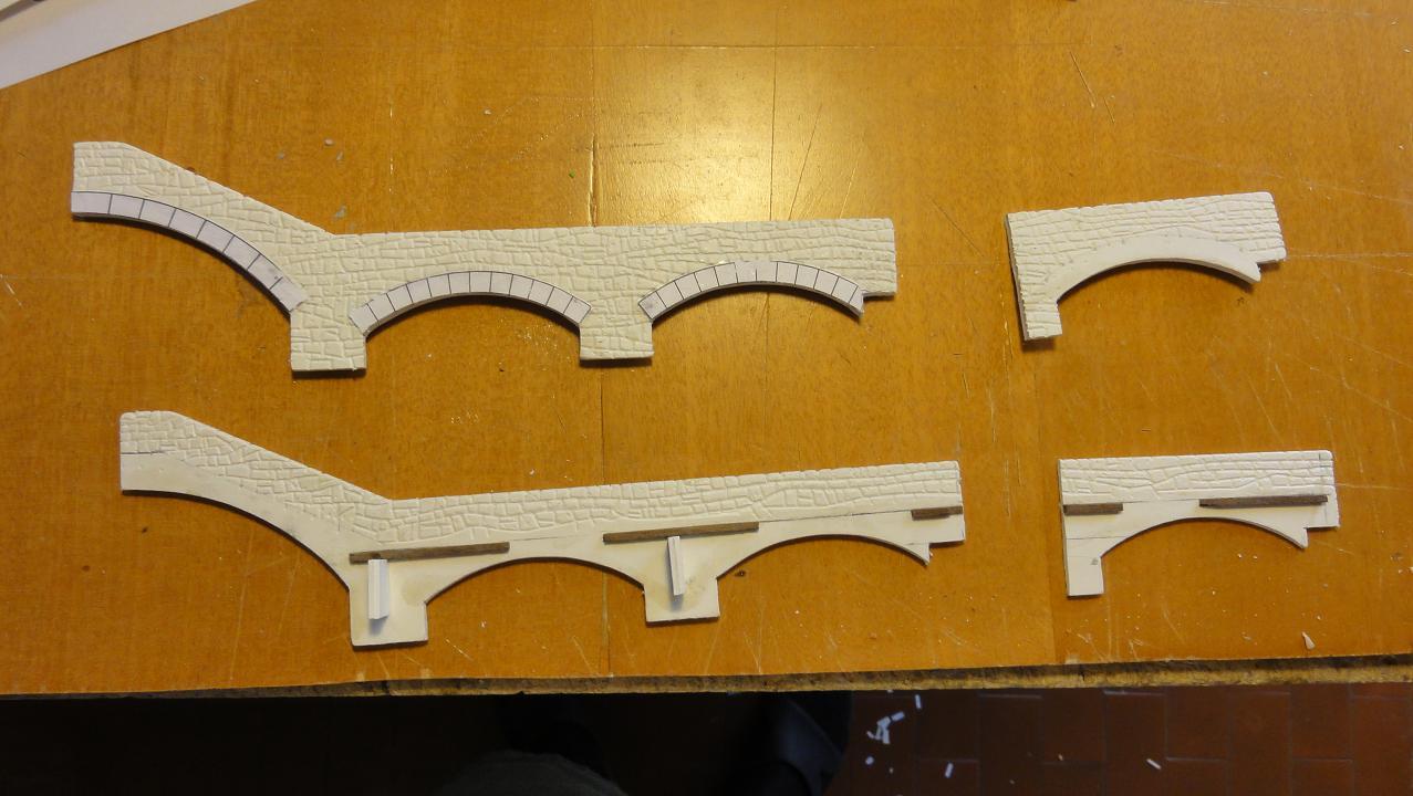

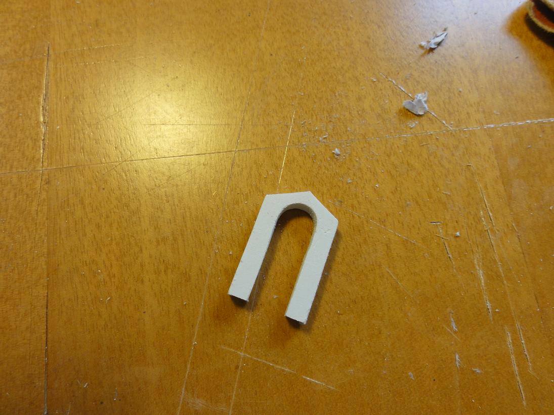

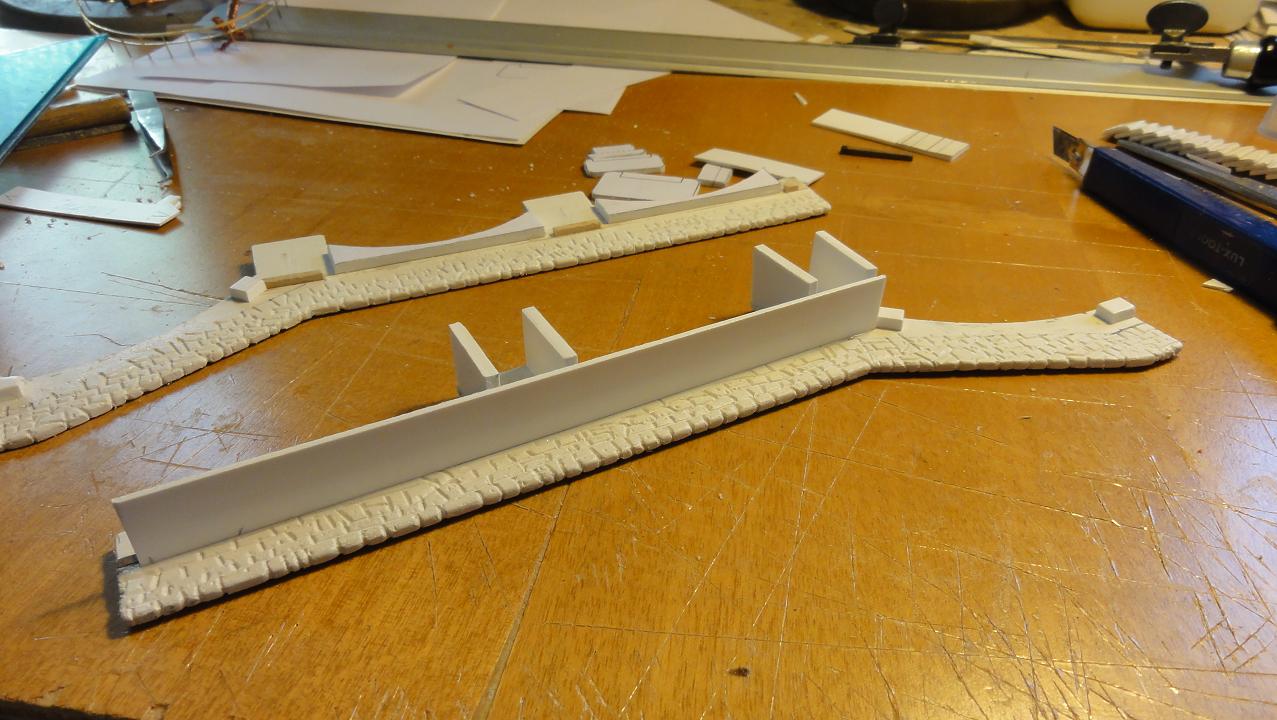

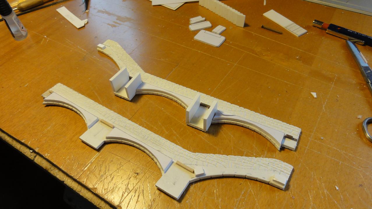

I lavori proseguono. La passerella, nata con 4 archi, viene ridotta a 3. Presentata sul plastico ha dato proprio l'impressione di essere troppo lunga.
Ringrazio tutti gli amici che stanno apprezzando il lavoro....meno che uno!!!!! :D :D

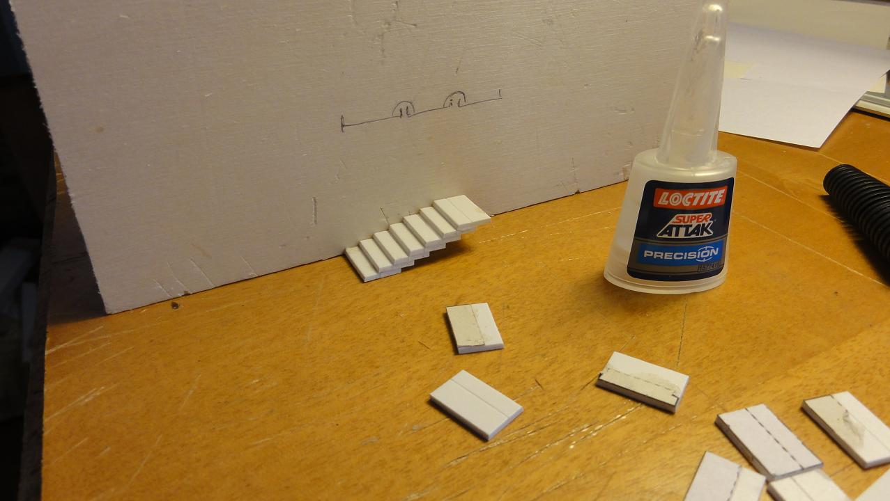

...continua!

E venuto un bel dinosaurio :) complimenti.
Ma perche non hai fatto la ringhiera invece del muretto?
 Oggetto del messaggio: Re: COME FARE: Un castello per S.Giuliano
MessaggioInviato: venerdì 17 giugno 2016, 14:56
Messaggi: 9224
Orore ( con una ere sola... :lol: :lol: :lol: )!!!
La scala di accesso era presente fin dall' inizio della costruzione della torre. E non credo che nel medioevo usassero ringhiere invece che parapetti... :evil: :evil: :evil:
Aborrro ( con tre errre ... :lol: :lol: :lol: ) i restauri che non rispettano la Storia !!!
E' possibile, pero', che la scala fosse nata come semplice scala, prolungata poi col ponte quando il mare ha eroso la battigia.
E il primo che suggerisce di rifare il tetto in Eternit, o di mettere come infissi delle finestre le tapparelle, giuro che lo vengo a prendere a casa e lo corco ! :lol: :lol: :lol:
Vai avanti così, Luciano, non ti curar di questi vandali deturpatori di monumenti storici. :lol: :lol: :lol:

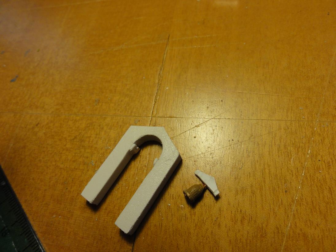

Salve a tutti,

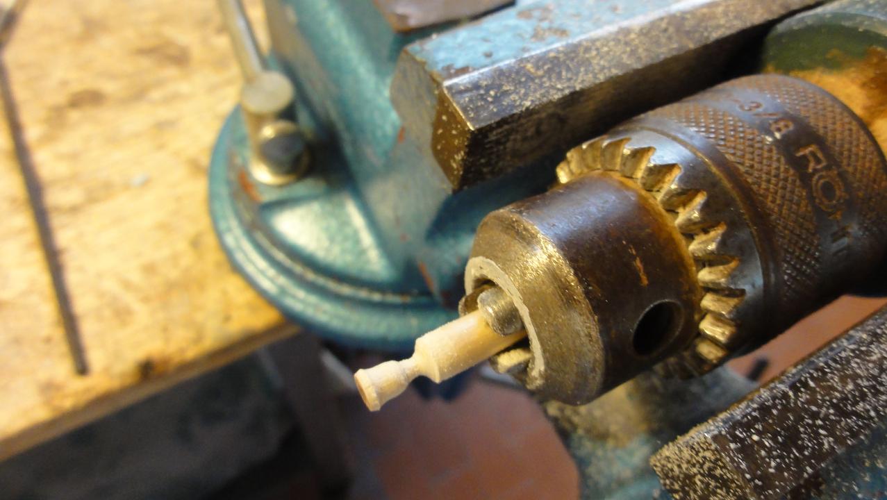

una consiglio per chi avesse bisogno di una campana per completare un campanile o quant' altro e non volesse imbarcarsi nell' operazione di tornitura a trapano fatta da Luciano: in ambito accessori per il modellismo navale se ne dovrebbe trovare un discreto assortimento, realizzate in ottone, gia' bell' e che pronte.
