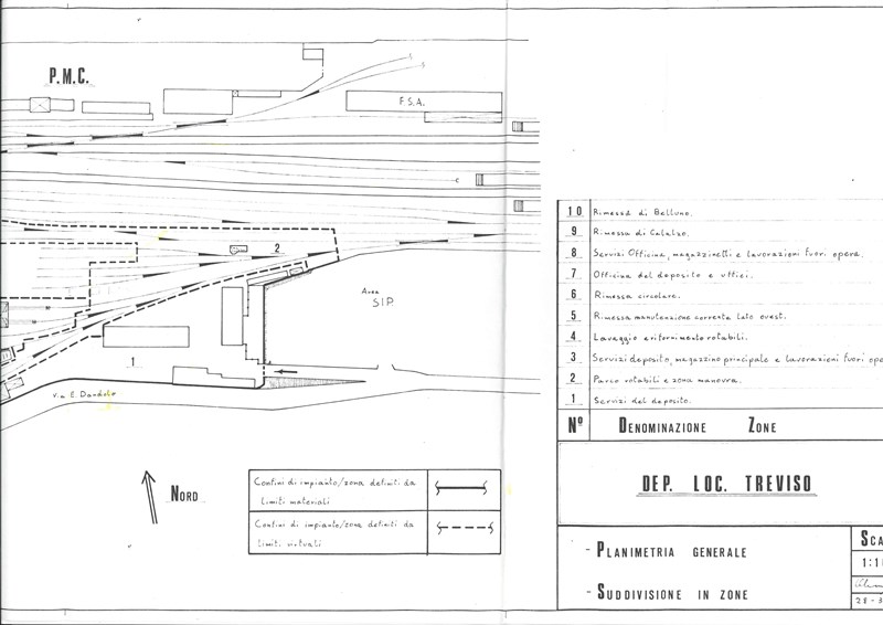

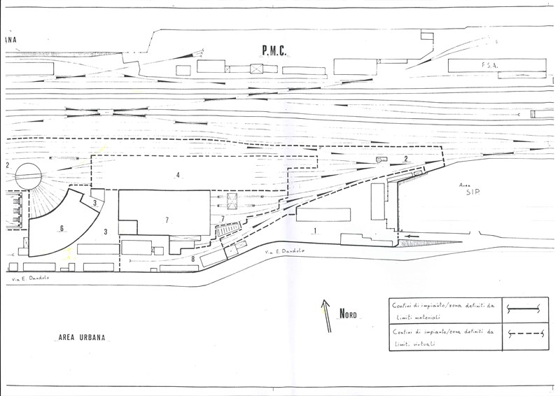

Planimetria del Deposito Locomotive di Treviso negli anni ottanta...,
0001 Treviso anni 80 DL 0001.jpg [ 90.54 KiB | Osservato 5971 volte ]
0001Treviso anni 80 DL 0002.jpg [ 87.03 KiB | Osservato 5971 volte ]
0001 Treviso anni 80 DL 0003.jpg [ 83.03 KiB | Osservato 5971 volte ]
con la nuova tettoia (segnata con il numero 5)…, …preludio alla demolizione della rotonda…

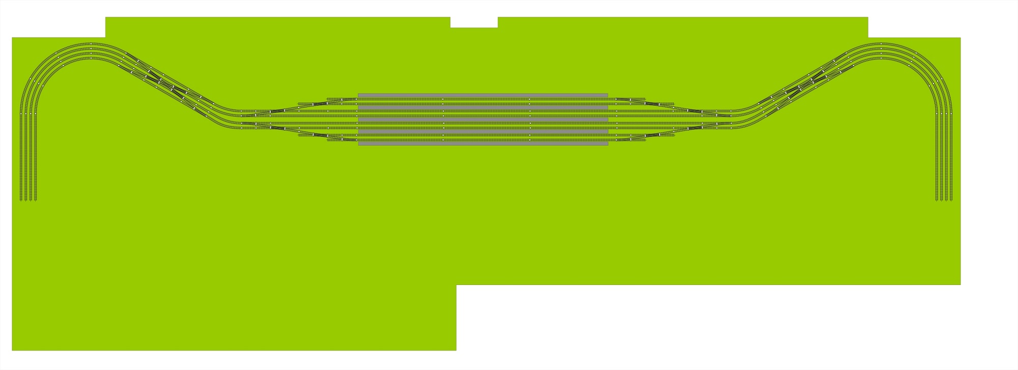

posto un nuovo aggiornamento del progetto...
raggio minimo di curvatura: 600 mm (in vista)
raggio massimo di curvatura: 808 mm (in vista)
lunghezza della banchina (in grigio): 2700 mm
armamento adottato: sistema modulare Lima NEM120
Continuo ad essere alla ricerca di pareri in merito, specie per quanto concerne la realisticità dell'opera. Prossimamente pubblicherò altre foto...
