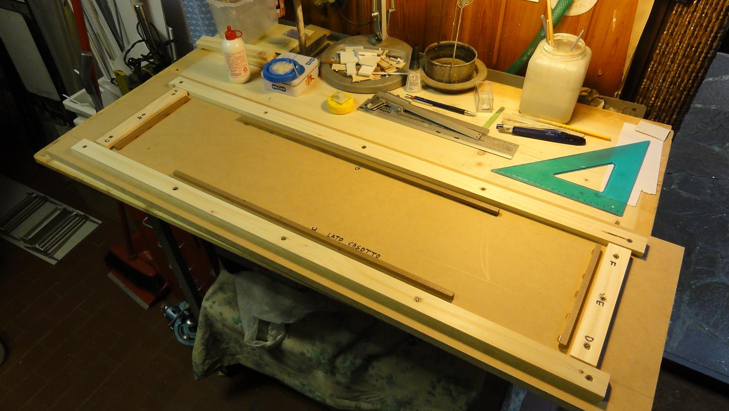

Per tenere dritte queste paretone e per ottenere una buona squadra fra i due frontali e le pareti laterali stesse, occorre una buona dima di posizionamento.

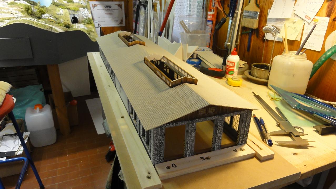

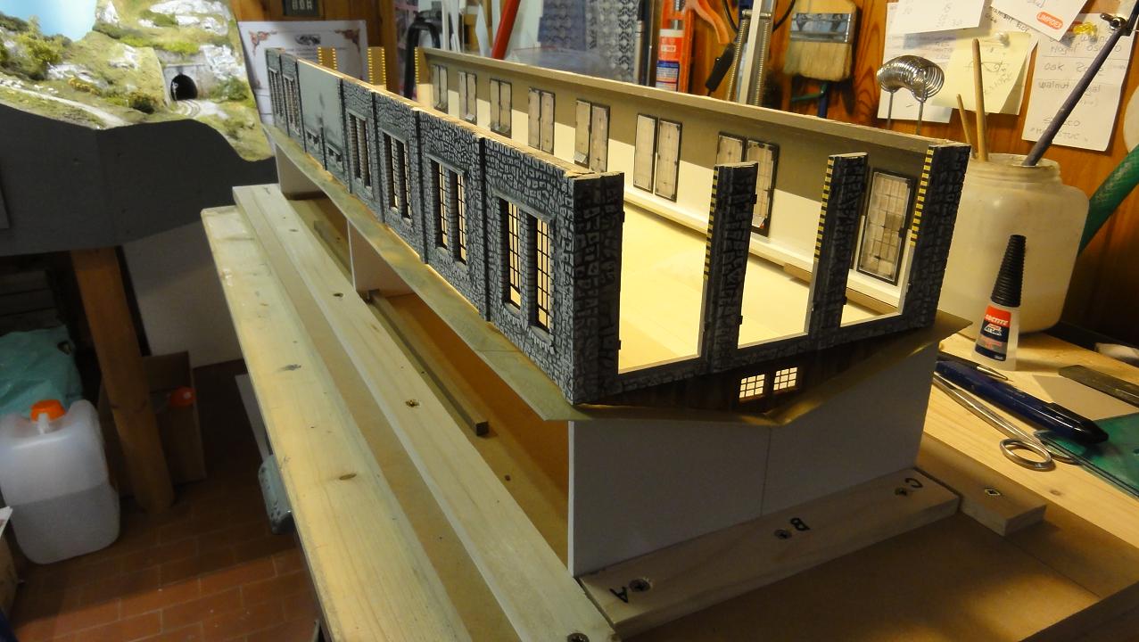

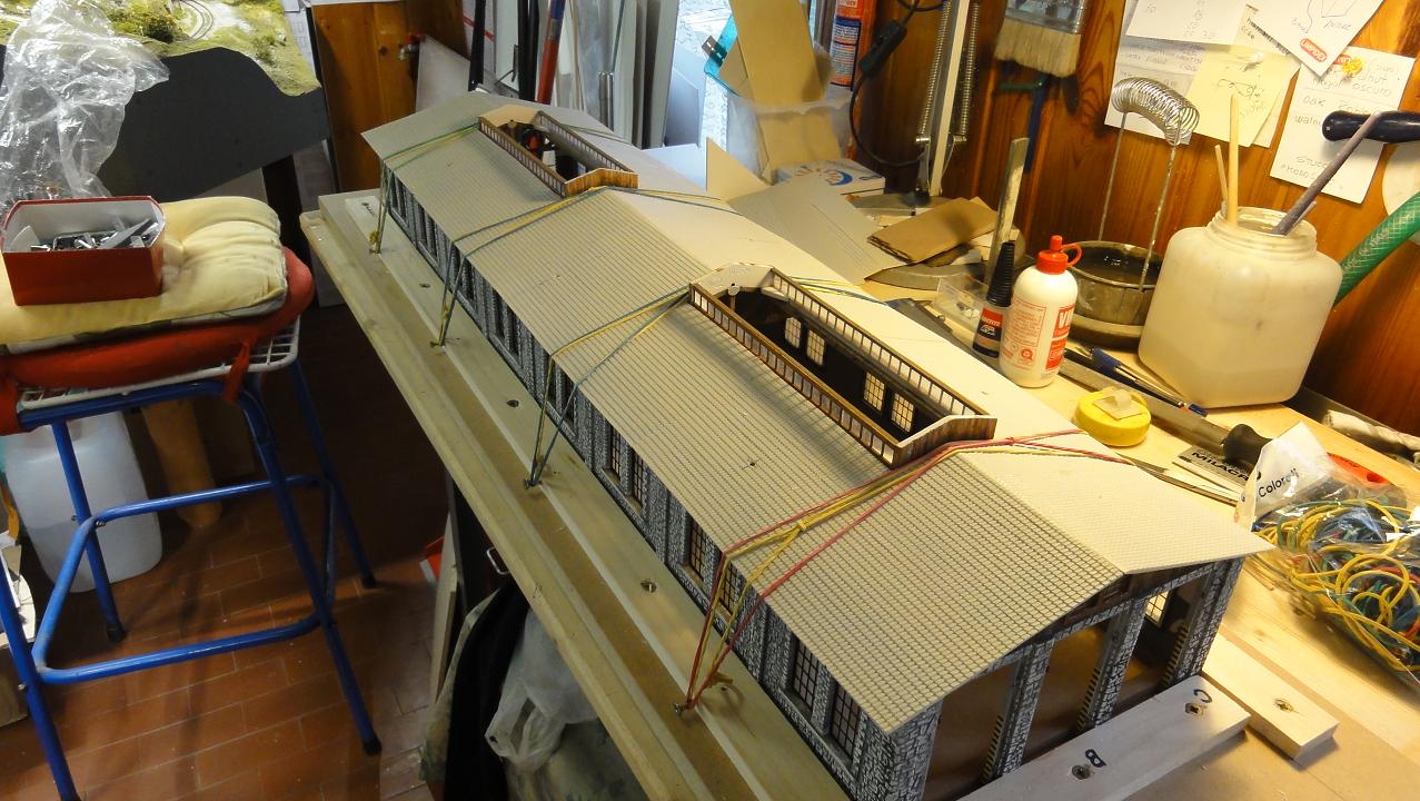

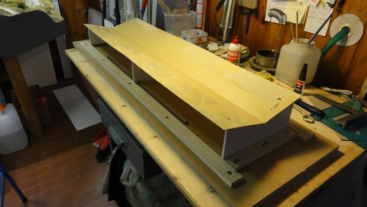

Finestroni di cartoncino tagliati al laser, verniciatura portelloni, tetto in resina e dima per montaggio
dello stesso sui lucernari con colla vinilica. Il tetto deve essere estraibile dalla struttura.

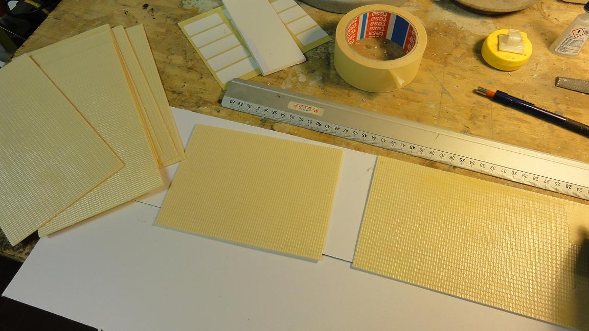

- hai fatto tu le lastrine di resina per il tetto o le hai comprate ? E dove ?
- come le hai attaccate tra loro ? Solo nastro carta e vinavil ?
- nella foto 62 il tetto è tutto intero, come hai fatto i tagli per realizzare i buchi per i lucernari ?

Le lastrine me le ha fornite uno dei maestri che stanno realizzando il plastico di S.giuliano.
Fra loro le ho unite con nastro da carrozieri e quindi con il cianacrilico.
I tagli sono realizzati con un normale trincetto.
Spero di essere stato esaustivo.
