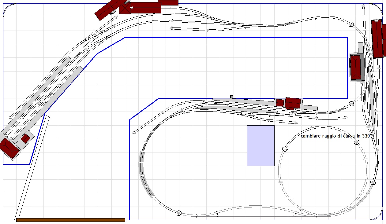

Qui il progetto a SR che m'è venuto in mente (mezzo finito e mezzo da finire). La parte nell'angolo la ipotizzo accessibile da sotto (vai di botola!). Trattasi più di esercizio di stile che altro, con molte stazioni affastellate le une sulle altre, che non è molto nel mio stile, però era tanto per provare.

Sembra bello ma quei 45 centimetri di corridoio per l'operatore mi sembrano un po' scarsi (almeno per me) :roll:

Pure per me sarebbero pochini. E' un incentivo a mantenere la linea... :mrgreen:

Idea più, idea meno..... Sostituire la porta con una di tipo scorrevole e realizzare un impianto perimetrale?
Lo spazio sarebbe sempre esiguo ma l'operatore all'interno avrebbe un po' più di agio.

A questo punto anche a me verrebbe in mente di sostituire la porta presente con una a scomparsa. In 45 cm non ci si può stare, almeno che non si punta a distruggere il futuro impianto a suon di gomitate, ginocchiate ed ingiurie :lol:

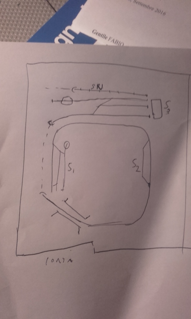

entro a gamba tesa: l'idea di fare tutto il giro del locale mi sembra l'uovo di colombo che risolve quasi tutti i problemi.
Basta mettere un ponte asportabile che attraversa la zona dove c'è la porta, e non è affatto complicato da costruire, basta farsi tagliare un piano con la forma voluta, qualche travetto per irrobustirlo, e fissaggio rapido con viti a galletto.
Il problema della porta verso l'interno, lo risolvi chiudendola, a chiave se hai paura che la moglie venga a chiamarti distruggendo un altro rotabile.
Ecco quindi uno schizzo, che può essere sviluppato in n, h0e, h0m e forse, se si usano rotabili e treni corti, anche in h0:
Si parte con la stazione S1, sulla sinistra, piccola stazione terminale completa di piattaforma girevole, tratto di linea in lieve pendenza, stazione S2 con binario di incrocio, altro tratto di linea in lieve pendenza, ponte mobile da togliere quando il plastico non è in uso, tratto di linea nascosto dietro allo sfondo, stazione S3 sul lato più lungo, poco più in alto del tratto di linea tra S1 e S2.
La stazione S3, essendo sul lato più lungo, potrà essere più grande, con deposito locomotive. Se hai usato uno scartamento ridotto si può aggiungere un tratto a scartamento ordinario dove una littorina fa avanti e indietro.
Scusate la brutalità dello schema allegato, spero si capisca.

Molto interessante ma, personalmente:
nella stazione di testa sposterei prima la prima bretella per avere una maggior lunghezza di binario utile, nelle Retiche, se il riferimento è quello, almeno sulla linea del Bernina, le doppie trazioni sono la regola e dopo almeno tre vetture devi mettercele, in tutto sono circa 90 cm.
Come correttamente osservi tre stazioni sono troppe, bastano due.
Capisco lo sfruttamento millimetrico dello spazio, ma i binari delle stazioni sono pericolosamente vicini al bordo plastico.
