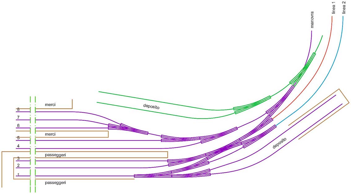

Comunque, a mio modesto parere, lo schema postato ha un numero ridondante di deviatoi e connessioni.
Inoltre in una stazione dalla radice curva vanno usati i deviatoi curvi.
Ottimizzerei secondo lo schema allegato, che utilizza deviatoi Peco, dove i binari 1, 2 e 3 sono di arrivo / partenza per passeggeri (1 e 3) e merci (2); dall'asta di manovra arriva la macchina da manovra e li porta ai binari di servizio 4, 5, 6, 7 ed 8.
I binari in verde rappresentano una seconda opzione per il deposito perchè quella originale è in posizione infelice: le locomotive in uscita devono parzialmente impegnare il binario 1, raggiungere l'asta di manovra e da questa andare nella posizione di servizio.
Nella disposizione verde partono / arrivano già dall'asta di manovra.
Potresti anche lasciarli entrambi dedicando quello in basso ad automotrici ed elettromotrici in partenza dal binario 1.
Ovviamente poi regolati come meglio credi.

Il progetto va raffinato un pochetto, ma direi che può andare. Attenzione che in un caso hai usato un'intersezione e non uno scambio inglese (dato che gli americani non usano frequentemente gli inglesi -hanno spazio a sufficienza per non farlo!-, Peco non credo nemmeno lo produca).
Il Peco 75 si trova: il fatto che sia contrassegnato come in scala 00 poco cambia, il binario quello è. Attenzione che con gli ultimi aggiornamenti sono cambiate le geometrie dei deviatoi curvi (erano giuste prima, stando ai cataloghi). Basta copiare e incollare un vecchio scambio proveniente dalla vecchia libreria. O la vecchia libreria direttamente. Se serve, mandami un mp con la tua mail che ti passo un file con i due scambi.
Giosanta, attenzione, l'ultimo binario in fondo non è per il deposito, ma è per la linea verso Gragnano, a binario unico. Nel progetto passava dietro allo sfondo per andarsi a ricongiungere con la linea principale.
Adesso non ricordo se il progetto Benedetto l'ha pubblicato con il formato in cui si vede il tipo di binario usato o con quello più classico con solo le linee di mezzeria dei binari. Antonio ti potrà dire certamente che binari aveva utilizzato per il progetto.
In realtà me lo domandavo anch'io. Comunque ho spudoratamente copiato da TTM e se c'è questa ridondanza un motivo deve esserci. Forse, e mi riferisco all'impianto vero, il motivo è proprio la ridondanza per evitare che il guasto di un deviatoio possa rendere inutilizzabile la stazione. Non sono un esperto e magari chi lo è più di me potrà correggermi...
Il fatto di essere in curva è dovuto ad esigenze di spazio in modo da poter contenere l'interno impianto, non mostrato nel mio schema, in 3,5 m x 4m circa.
Interessante la disposizione soprattutto per il "risparmio" dei deviatoi, la utilizzerò come spunto per raffinare ulteriormente il mio progetto.
Esattamente! E trovo molto interessante il nascondere la linea dietro le case ed il paesaggio per farla ricongiungere alla principale mediante coulisse.

Luciano Esposito ha scritto:
Il fatto di essere in curva è dovuto ad esigenze di spazio in modo da poter contenere l'interno impianto, non mostrato nel mio schema, in 3,5 m x 4m circa....
Guarda che non c'è nulla di più realistico, ed elegante, di una stazione con le radici in curva solo che, appunto, a quel punto tanto vale sfruttare i deviatoi curvi, tantopiù che i Peco sono bellissimi.
Quanto al pragmatismo progettuale, beh... i deviatoi costano, le interfaccie digitali che li controllano pure, per cui devono essere utili, ponderati e non ridondanti. Almeno io mi approccio così.

Bomby ha scritto:
Se quegli scambi nel progetto ci sono, a qualcosa servono. Se si vuole riprodurre la realtà da questo non si può prescindere.
Senz'altro amico mio. Il punto è stabilire se parlimo di una stazione ispirata a... oppure delle riproduzione della stazione di... perché nel secondo caso deviatoi, raggi ecc. devono essere conformi, viceversa, quantomeno a mio parere, si torna al discorso del "realismo a la carte". Senz'altro ancora validissimo, ma a quel punto le scelte di uno valgono quanto quelle di un altro.
