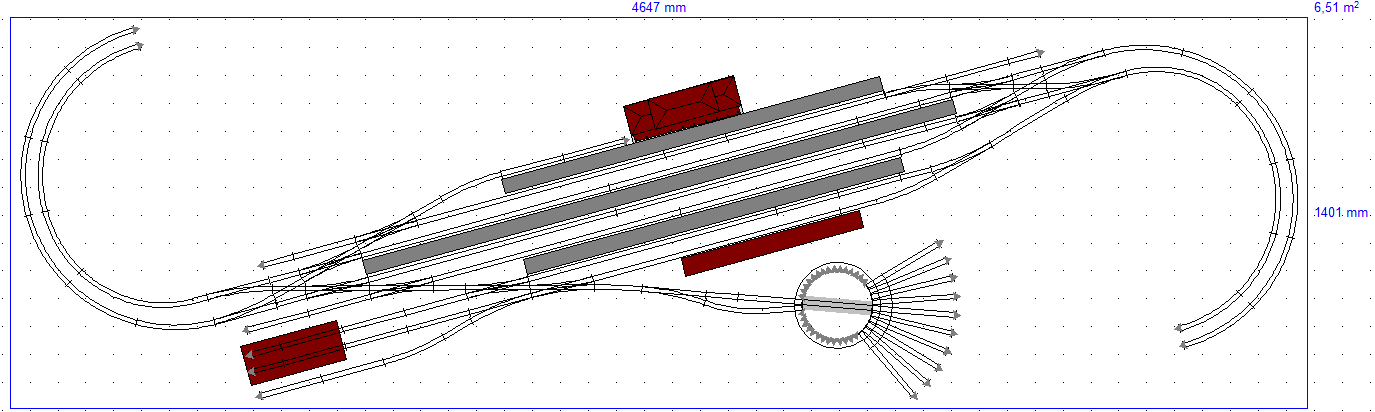

Ieri sera smanettando ho nuovamente modificato un pò il tutto mi piace molto e secondo mè potrebbe essere anche divertente
Ecco la parte a vista

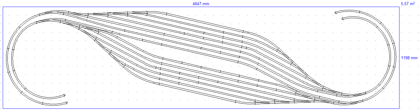

e la parte nascosta sò che ci sono distanze che non vanno bene tra i vari binari ma non riesco a fare di meglio con i flessibili penso che sia più facile farlo dal vero che al PC

Cosa ne dite?????

Con questo progetto realizzi una stazione medio grande con grande movimento di convogli passeggeri grazie all'enorme serbatoio della stazione nascosta, ma niente altro e niente merci.
Se a te interessano soprattutto le manovre di stazione va bene così. Personalmente farei una stazione più piccola in larghezza a favore di scalo merci , linea di parata e paesaggio mosso.

La mia idea principale è quella di far muovere i treni alternando i convoglio provando a replicare il più possibile il movimento di una stazione nella quale i treni arrivano si fermano ma magari transitano (merci) e ripartono alternati e temporizzati, ma anche magari fare muovere qualche macchina anche nel piccolo deposito e nello scalo merci magari sconponendo qualche piccolo merci personalmente ho abbandonato la linea di parata in quanto dovendo fare il plastico in un sotto tetto questo verrebbe visto solo da un lato e volevo evitare la sovrapposizione di linee avendone una davanti e una dietro.

ma allora forse quella a sinistra è la zona merci..... se è così potresti fare a destra la zona DL con una officina ad uno o meglio due posti e un deposito combustibili , spostando la piattaforma girevole più in basso

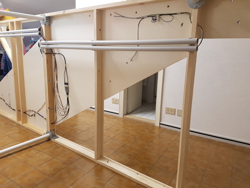

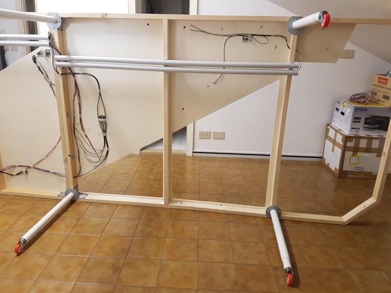

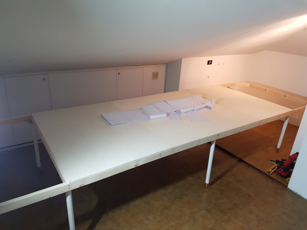

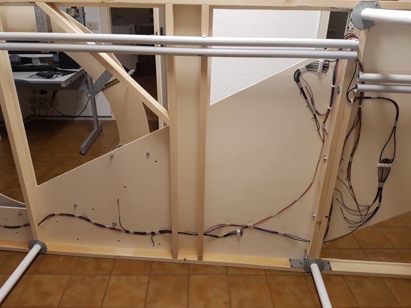

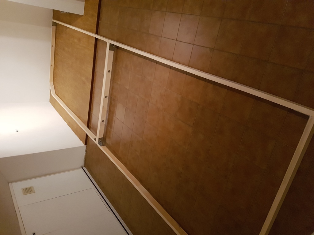

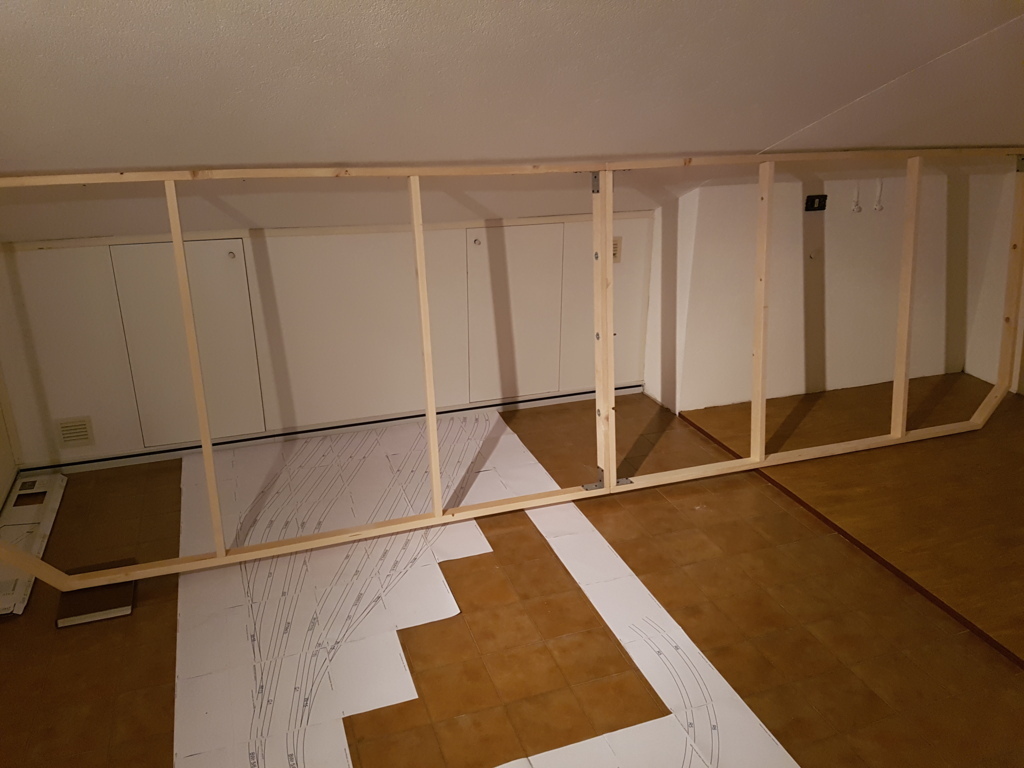

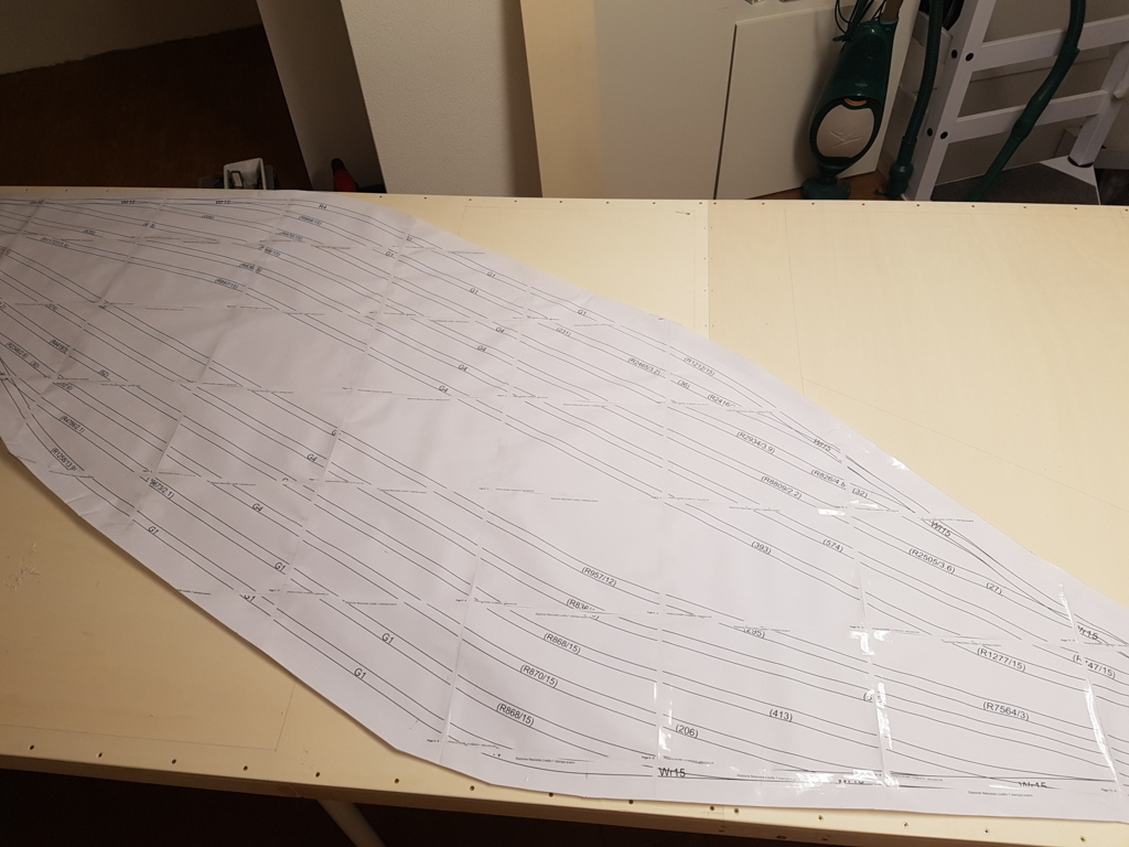

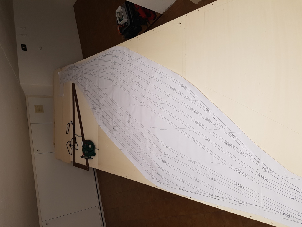

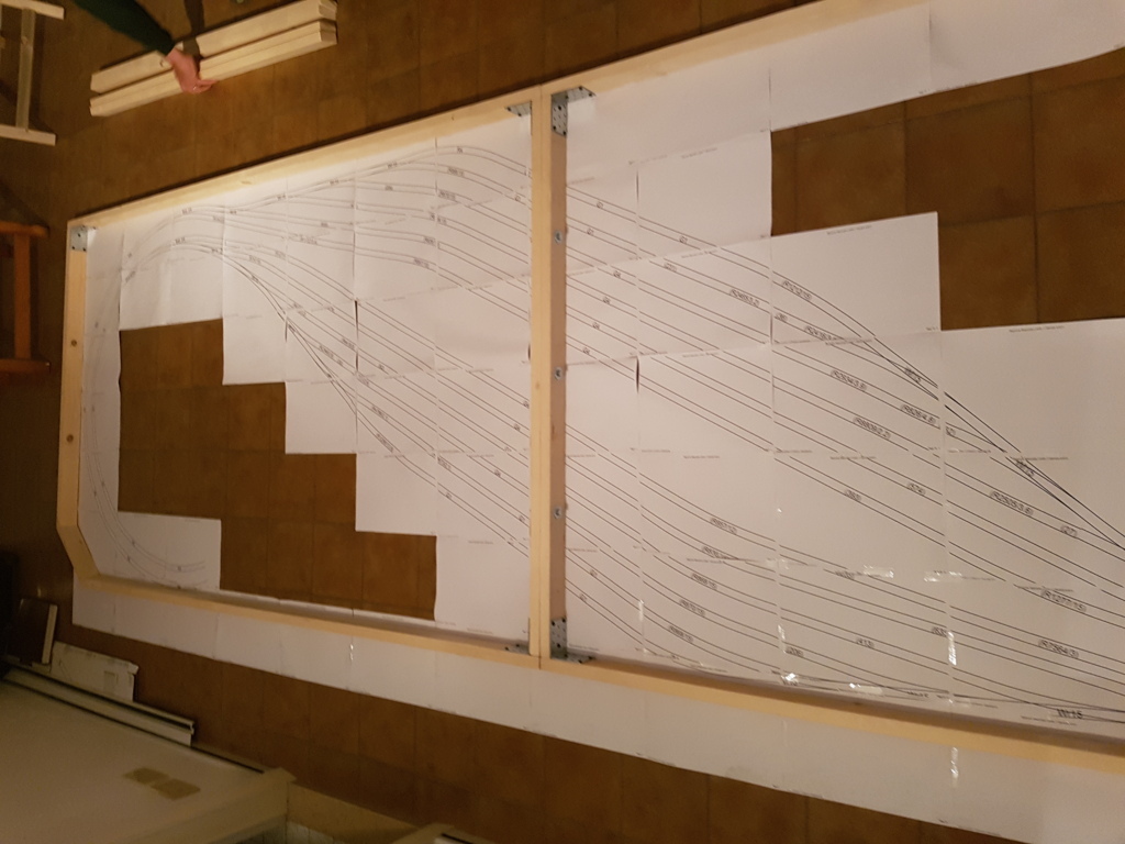

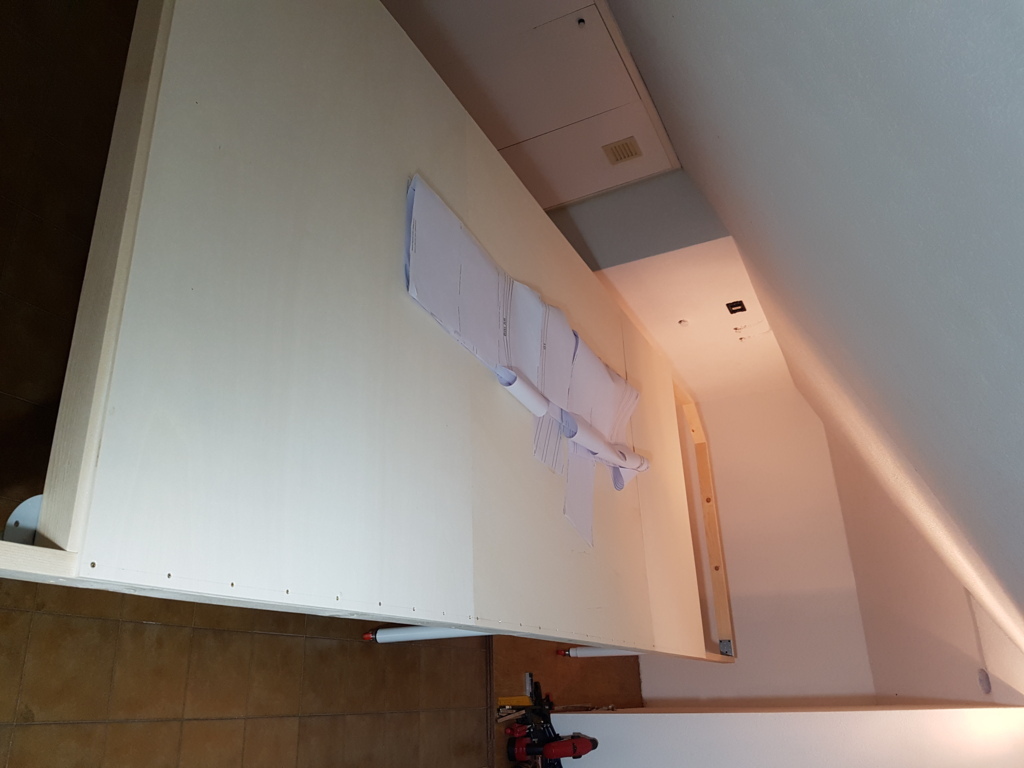

Rieccomi dopo diverso tempo ma finalmente qualcosa si è mosso dopo diverse prove con sagome di cartone e cornici di legno improvvisate sono riuscite finalmente a trovare la misura della superfice definitiva da poer utilizzare, così facendo ho ottenuto una struttura in grado di ruotare e quindi di disporsi per il lungo nella stanza questo sia per lavorarci meglio e per poter raggiungere il vano ripostiglio alle spalle del plastico.
La misura definitiva ora è 430 X 130 chiaramente ho dovuto rivedere il progetto e questo è quello che ne è venuto fuori:
(chiedo scusa in anticipo per la qualità delle foto fatte con cellulare il scarasa illuminazione qauntomeno nelle ultime foto la luce è stata ripristinata)
struttura (1).jpg [ 196.09 KiB | Osservato 7184 volte ]
struttura (2).jpg [ 244.39 KiB | Osservato 7184 volte ]
struttura (3).jpg [ 201.88 KiB | Osservato 7184 volte ]
struttura (4).jpg [ 175.63 KiB | Osservato 7184 volte ]
struttura (5).jpg [ 180.34 KiB | Osservato 7184 volte ]
struttura (6).jpg [ 218.15 KiB | Osservato 7184 volte ]
struttura (7).jpg [ 227.73 KiB | Osservato 7184 volte ]
struttura (8).jpg [ 184.47 KiB | Osservato 7184 volte ]

Mi disp ma non riesco ad inserire correttamente le foto nel senso che non riesco a ruotarle

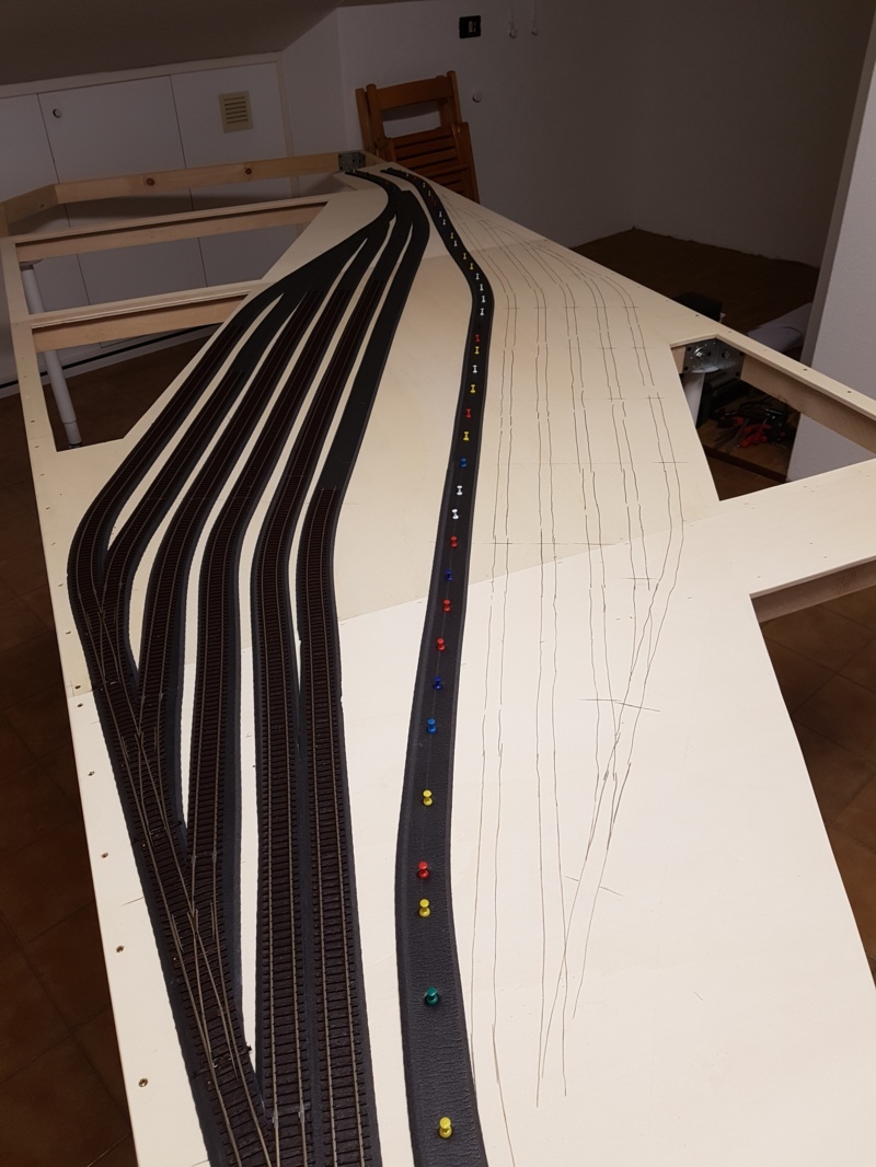

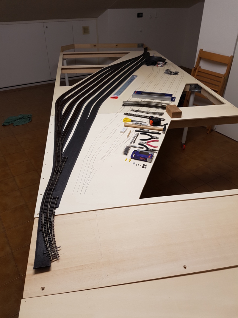

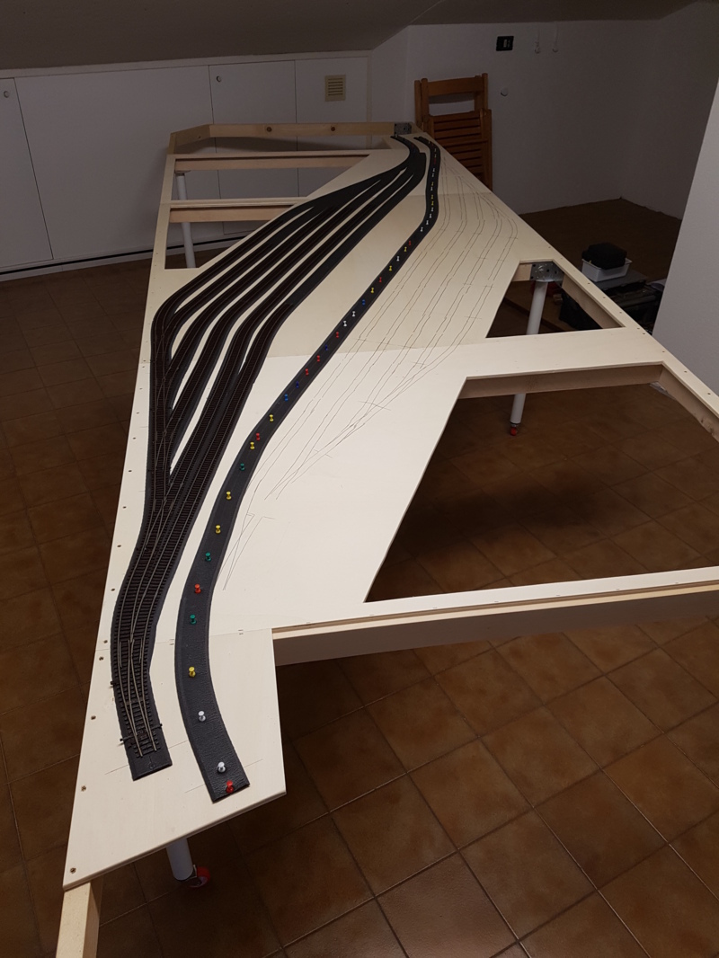

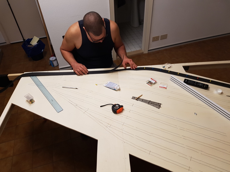

Buongiorno a tutti rieccomi con qualche aggiornamento :
Commento file: Inizio stesura fondo binari
20171015_102653 (FILEminimizer).jpg [ 151.14 KiB | Osservato 6606 volte ]
Commento file: Stazione nord qusi completa
20171019_225456 (FILEminimizer).jpg [ 244.02 KiB | Osservato 6606 volte ]
Commento file: inizio stazione sud
20171022_124958 (FILEminimizer).jpg [ 245.19 KiB | Osservato 6606 volte ]
20171022_125036 (FILEminimizer).jpg [ 240.49 KiB | Osservato 6606 volte ]

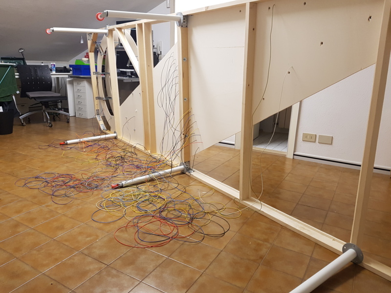

Commento file: elicoidale dx - stazione nord e sud completate e inizio elettrificazione
20171118_211908 (FILEminimizer).jpg [ 195.6 KiB | Osservato 6606 volte ]
Commento file: elettrificazione binari completa
20171119_115909 (FILEminimizer).jpg [ 167.67 KiB | Osservato 6606 volte ]

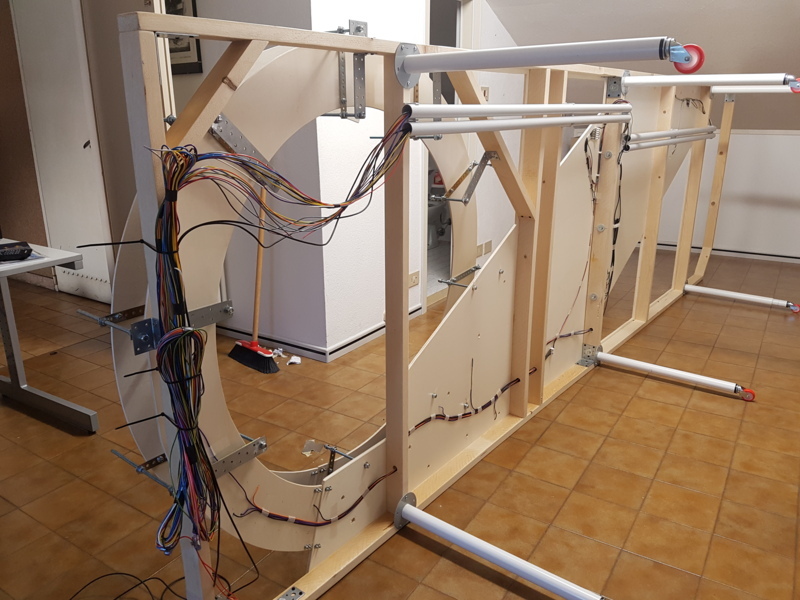

Commento file: Stesura impianto elettrico e canalizzazione
20171119_115915 (FILEminimizer).jpg [ 159.39 KiB | Osservato 6606 volte ]
20171119_115922 (FILEminimizer).jpg [ 151.9 KiB | Osservato 6606 volte ]
20171119_115934 (FILEminimizer).jpg [ 189.9 KiB | Osservato 6606 volte ]
 Oggetto del messaggio: Re: Mio nuovo plastico in mansarda
MessaggioInviato: giovedì 30 novembre 2017, 18:41
Hai fatto qualche prova di circolazione? Quei due binari in uscita dallo scambio curvo mi paiono parecchio vicini. C'è il rischio che due modelli con parti sporgenti possano toccarsi.
MessaggioInviato: giovedì 30 novembre 2017, 20:50
Iscritto il: sabato 17 agosto 2013, 14:25
Messaggi: 197
Si si ho fatto diverse prove di circolazione e per ora tutto bene, inoltre nella foto sembrano molto vicini perchè la striscia di gomma a destra nella foto non era fissata definitivamente ma sono fermata momentaneamente con delle puntine.
Infatti una volta posato anche lo scambio a destra la distanza tra i due binare è tornata ad essere quella di sicurezza.
Sto cercando di essere il più prudente e scrupoloso possibile con il posizionamento dell'armamento per evitare inghippi.
MessaggioInviato: venerdì 1 dicembre 2017, 16:58
No intendevo i due binari che uscivano dallo scambio curvo.
