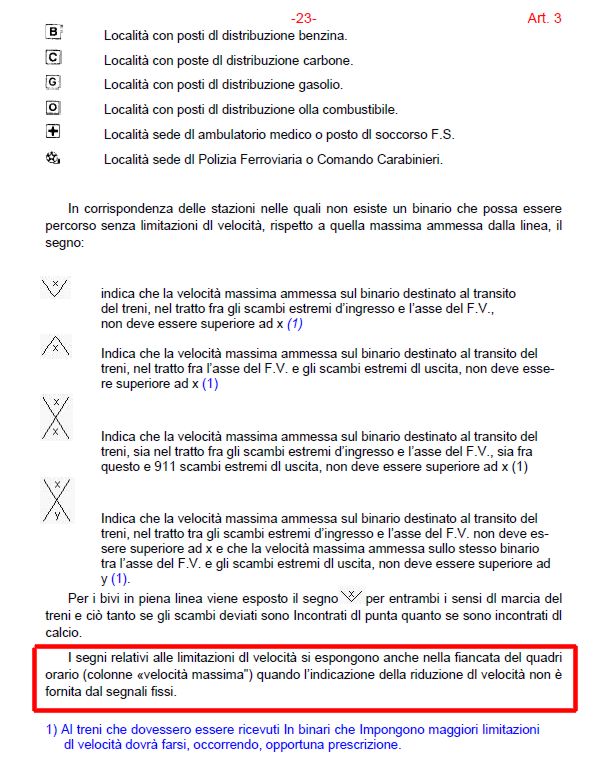

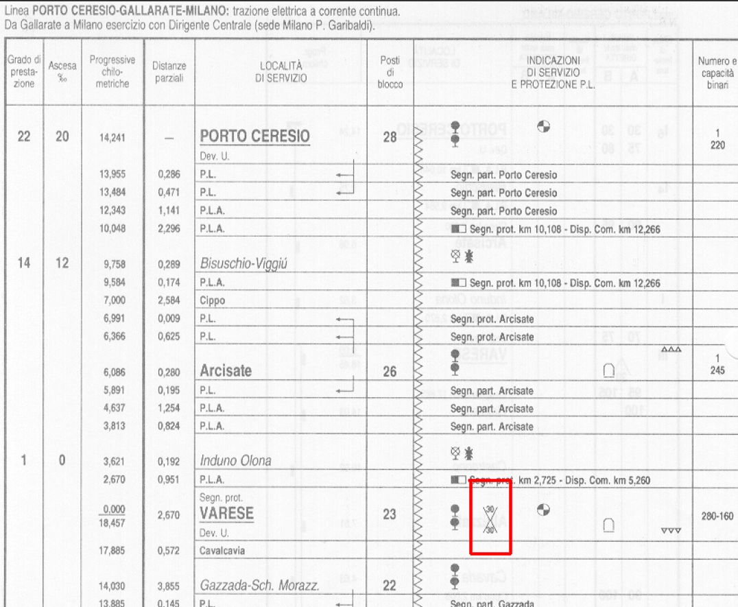

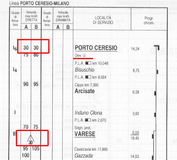

Il triangolo fino agli anni 70-80 (installaz. dipendeva dalle zona, dall'importanza e velocità linea, ecc.) non era così fondamentale. Quindi accadeva spessissimo di non trovarlo.
Nelle linee con presente segnalamento semaforico in alcune località, era praticamente impossibile vederne uno.
La Monza Molteno Lecco, era una di queste.
Ma il problema non sussisteva.
C'erano i Fascicoli Orario, che ogni Macchinista aveva, in cui trovavi in "Disposizioni in Orario" le indicazioni permanenti emanate per le località tutte.
Oppure come previsto in PGOS art. 3, sempre con riferimento ai Fascicoli Orario, trovavi in ribaltina e/o fiancata principale quanto occorreva.
Varese che aveva segnali luminosi (lato Porto Ceresio) e semaforici lato Gallarate, non aveva triangoli ... ma come potete vedere si entrava ed usciva a 30kmh. Stesso discorso da Porto Ceresio, che aveva un solo segnale luminoso, senza triangolo, comune a più binari.
Come fare i 30 kmh? Semplice .. da ribaltina dovevi farli fino a "Dev. U - deviatoi uscita"

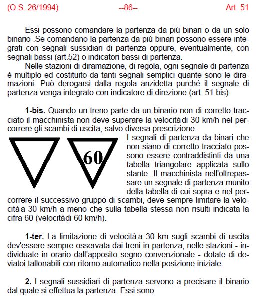

Temo che hai capito male, da una spiegazione scritta male. La definizione di "libero transito" non vuol dire nulla, secondo il regolamento segnali.
Questa la descrizione del segnale di partenza comune a più binari
RS1.JPG [ 97.62 KiB | Osservato 7229 volte ]
Questa la descrizione del triangolo indicatore di riduzione di velocità:
RS2.JPG [ 114.34 KiB | Osservato 7229 volte ]

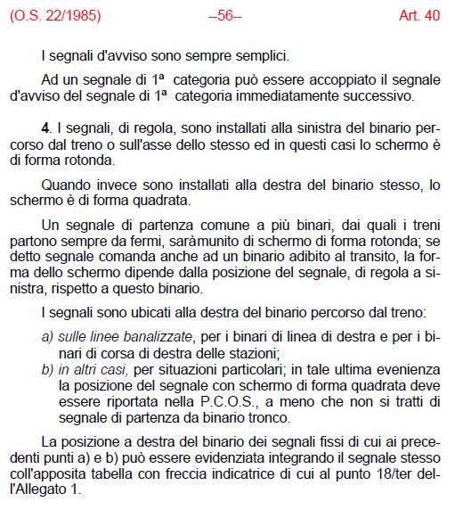

Eppure non sembra complesso, se si legge con attenzione quanto già descritto
Allora andiamo negli anni 90 .. Hanno messo i segnali luminosi.
Secondo te ...
su linea a semplice binario,
una stazione con due binari, di cui 1 un binario è di corretto tracciato (quindi percorribile alla massima velocità di linea di quel tratto di linea)
e l'altro è per forza di cose una binario di precedenza/incrocio (quindi non di corretto tracciato, con scambio/i in entrata e/o in uscita da percorrere a velocità ridotta)
con un solo segnale (comune a più binari) che quindi si pone alla sinistra di quello di transito
...... questo segnale sopra, potrà mai avere un triangolo di limitazione di velocità?
Ovvero, il treno che transita in stazione in corretto tracciato perché non ha fermata in questa località, ed arriva a velocità max linea ........... come farebbe a rispettare la velocità di uscita, data un eventuale triangolo di limitazione a 30 kmh (se l'avessero installato) ?
L'indicazione per l'installazione del triangolo, è quindi data dalla logica.
E ripeto .......anche se avessero installato il 2° segnale di partenza (periodo di vacche grasse..) che serve il binario di precedenza, non era indispensabile ci fosse il triangolo sotto,
perché da un binario NON di corretto tracciato (precedenza o incrocio) si esce a 30 kmh salvo diversa indicazione comunque, anche SENZA triangolo (Art. 51 - 1bis sopra)
