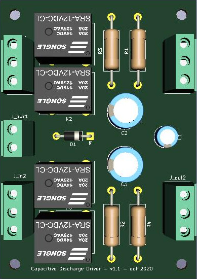

CircuitoScaricaCapacitivaBasetta.jpg [ 71.19 KiB | Osservato 13666 volte ]
1- arrivati e montati i circuiti a scarica capacitiva realizzati da Alberto. Volete saperne di più? eccoli qua:circuiti scarica capacitiva
Sono fantastici per risolvere il problema atavico dei solenoidi Peco. Hanno fame di energia, ecco dunque la soluzione. Interposti tra il comando (che può essere un decoder DCC o un pulsante per gli amanti dei sistemi analogici) danno la botta necessaria per far muovere gli scambi Peco.

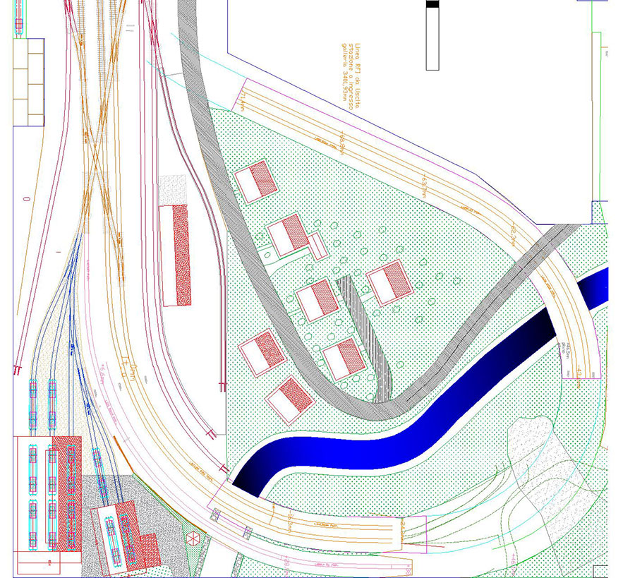

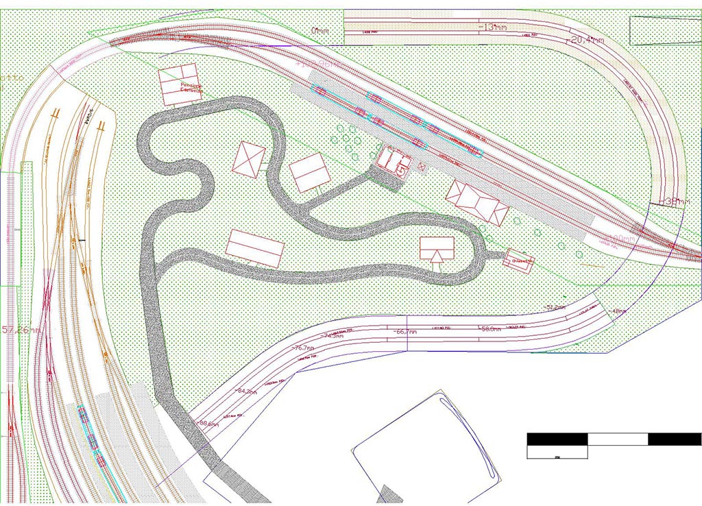

torreano11-Italia.jpg [ 284.1 KiB | Osservato 13666 volte ]
torreano11_austria.jpg [ 250.27 KiB | Osservato 13666 volte ]
Ho nuovamente messo mano al progetto della parte a vista e dei collegamenti con le stazioni nascoste.
Ora ci saranno due aree distinte, una dedicata alla linea italiana ed una alla linea austriaca. Così ho eliminato la zona in cui le due linee correvano affiancate.
Anche la linea secondaria ha visto una modifica importante. La stazione di Ugovizza, prima posta oltre la stazione principale, ora è sulla penisola a destra. In questo modo è più semplice raggiungerla in caso di guasti.
Anche i collegamenti tra le parti a vista e le stazioni nascoste sono stati modificati, portandoli verso il fondo del plastico, lasciando libero accesso ai binari della stazione nascosta Austria nel livello -1.
Come sempre, i dettagli dei lavori sul mio blog
